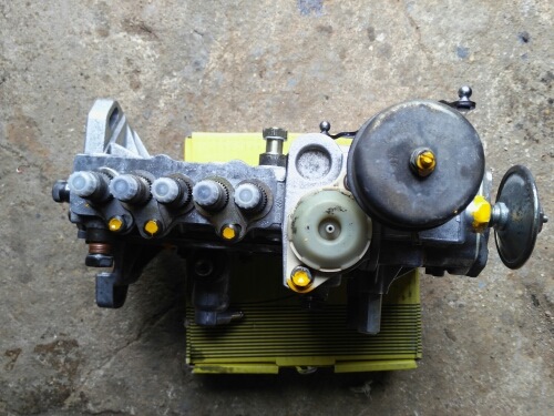

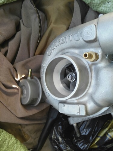

Вчера забрал турбину и тнвд.

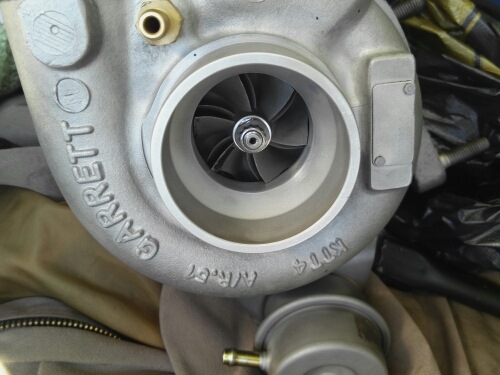

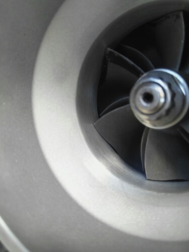

Турбина стоковая, доработанная. Видите шейку улитки шлифованная?! Тоист увеличили диаметр на три миллиметра и лопасти увеличенную поставили. Горячий выпуск в стоке.

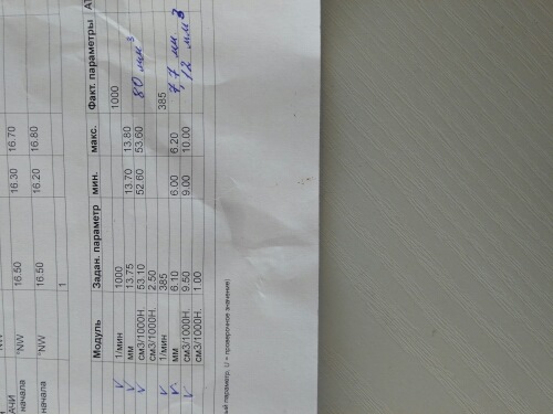

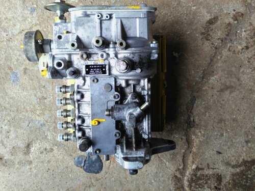

Тнвд прокаченный 7.5 плунжерами. По графику видим рукописью это прокаченнвй7.5 по сравнению стоковым(печатное). Это говорится топливо даётся чуть не в два раза больше. И топливщик сказал следующее: НЕ стоит повышать давление турбины, а нужно именно объём воздуха больше(тоист турбина нужна высокопроизводимая).
Скорее поставлю все это чудо в среду.

Протурбину как то мимо пропустил, а кто ее дорабатывал?
Какая то контора на Дмитровке.
от такой расточки был какой-либо эффект?интересно что за контора, почитать бы что там они предлагают))
Ну да есть эффект, но не намного. Думаю 10% прироста.
Попробую ссылку найти
Димон! Аппетит какой теперь?
Да емае двадцать раз отвечаю "пока не наю, наблюдаю))" и по ходу меньше стал жрать

Сам двигун выдержит такой тюнинг?
А почему корейцы 500кобыл снимают?!
500 …не кисло!А ресурс?))
Месяц наверно
быстро…но!, красиво!..)))))
Уху йее))
Еее её))
Смотрю, замена плунжеров в моду входит ))
Подачу на ТНВД на сколько кубиков настроили? 80? Штатно 52,60? Про плунжеры такие мне уже рассказывали — впечатлен.
Да 80. Ну да уже модно ставить плунжера) у тя наскока настроен кубиков?
У меня на 72.
Не хило
Кто бы говорил))) Удачи в установке!
Да я щас собираю)))
После установки впечатлениями поделись, интересно аж кушать не могу ))
Лады)))
Не подкажешь, по какому тест-плану катали аппаратуру с этими плунжерами?
То что дизельмекен порекомендовал. Тест-план на 200лошадей
:) а где взять эти параметры? Если есть у тебя-поделись.
Да мекен запретил давать тест-план. К тому же тест-план индивидуален к плунжерам7.5
Плунжера, смотрю DTP, их то номер он не запретил разглашать:)))?
Плунжера мекен где то на заводе делает индивидуально. Как бы ноу-хау мекена.
