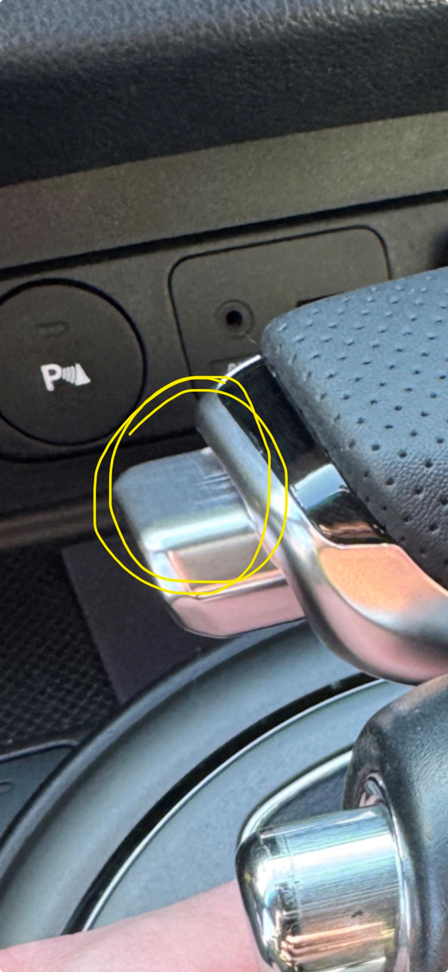

По установке, промучался наверно час, чехол снял сразу, а вот ручка как у всех не сдергивалась никак (на нейтрали с нажатой кнопкой рывком вверх). Двумя руками, раза с 50го сдернул, примерял, чехол перекинул с старой ручки, закрепил пластиковым хомутом, ручка крепится к штоку на 3 винта под шестигранник. Проверяем работоспособность, после крепим чехол на место. Чехол немного внатяг, но не критично. Вид сразу сменился👍

Такую же поставил, но слишком широкой оказалась. И хром очень мягкий, пару раз кнопку нажал и потертости образовались. Старая ручка в бардачке на всякий случай катается, уж больно хлипкая ручка оказалась
В этом месте трет немного, царапины появились. По фото видно, на старой тоже кнопка вся в царапинах
Да аналогично, причем появились после первых же нажатий. Форм фактор хороший, но качество хромает.
Это фото после установки)
