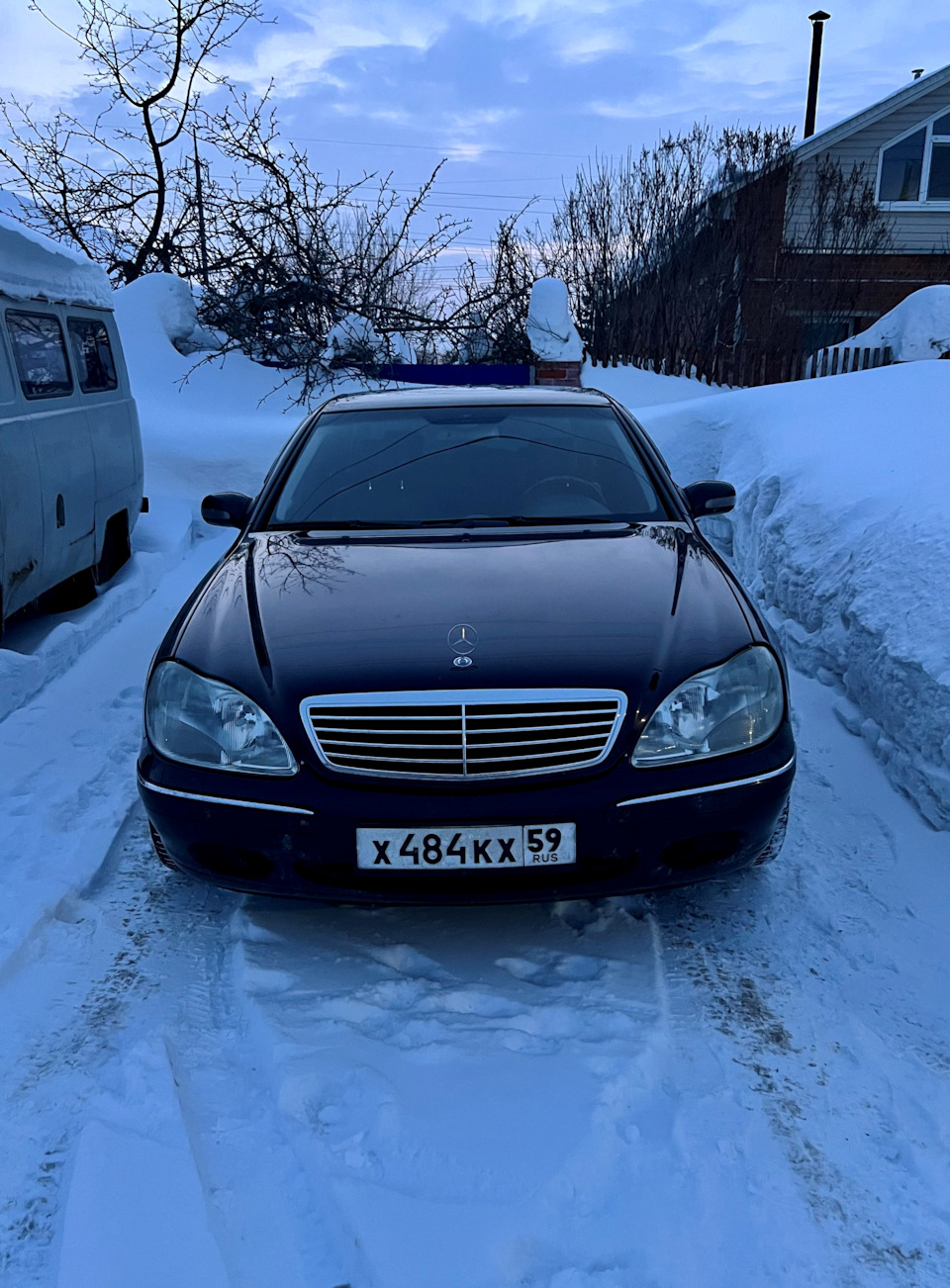

Всем доброго времени суток
За короткий промежуток времени, было проведено много работ, а конкретно
Замена тяг и рычагов передней подвески
Замена передних тормозных дисков и колодок
Замена свечей, блока клапанов и сигналов
Замена прокладок клапанных крышек
Установка передней правой заглушки поддомкратника
Прокатка, перебортовка и балансировка дисков
В итоге было принято решение менять все рычаги в сборе на новые лемфердер, кроме верхних, они стоили по 16₽ за шт, поэтому я взял с отреставрированными шаровыми
Цены на запчасти и работы:
Передняя подвеска 53550₽
Фильтра, свечи, прокладки, сигналы, блок клапанов 29650₽
Работа за все кроме замены ремня, салонного и масляного фильтров 20000₽
Поворотник левого бокового зеркала с разбора 1400₽ с доставкой
8000₽ прокатка, перебортовка и балансировка дисков
15000₽ тормозные диски и 2500₽ их замена
Итого: 130000₽
Комментарии 6
я что-то не понял, а не вариант было перепресовать сайленты и шаровые ? кроме верхнего рычага который отреставрировал. По поводу менять ли этот рычаг, оставляй они также ставились и на w220 только на "S63 AMG" считай что у тебя есть частичка АМГ хех xD
Привет. Сайленты вариант, а шаровые не все меняются. Некоторые чтобы сделать, надо искать конторы которые восстанавливают, а таких по близости не было. Посчитал что надежнее поменять в сборе. По поводу верхнего рычага понял. Спасибо. Так и поступлю. Правда не знаю насколько это надежно.
меня удивило когда менял рычаги что верхний такой дорогой, хотя он меньше всех )) бред
Тоже был в шоке. Я на мл брал Лемф за 13, а тут 16 😵💫
