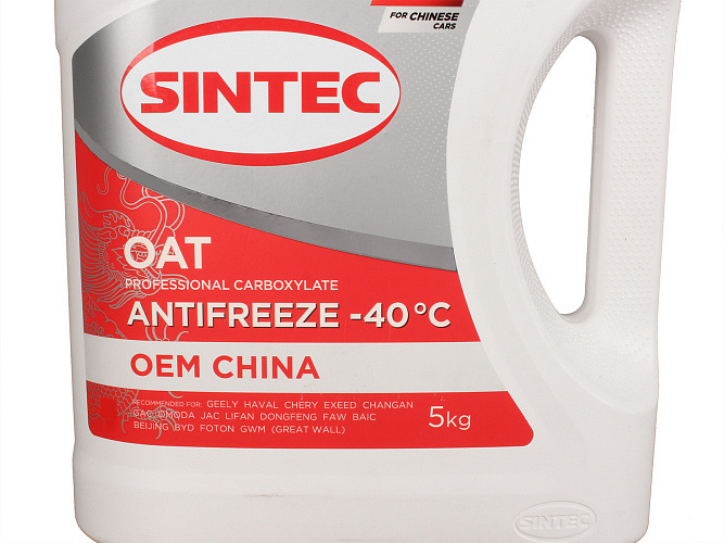

На всех 4-х машинах лью обычный красный G12+ от синтека. На данный момент всё хорошо и надеюсь впредь так и будет, тьфу тьфу. Я вот не понимаю на кой хрен эти различия над антифризом.
Полностью поддерживаю. Главное чтобы был качественный g12+, синтек в данном случае качественный.
