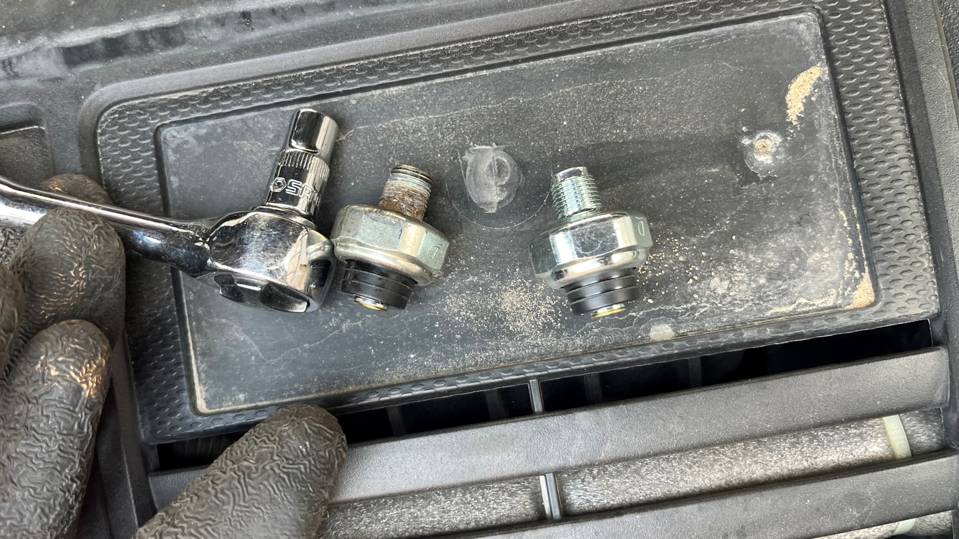

И все бы ничего, но смущал меня вот этот момент:

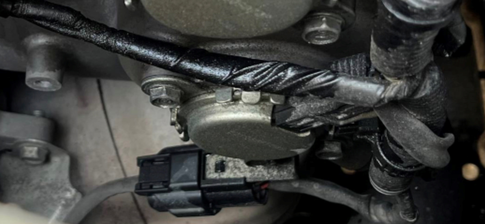

Народ в драйве пишет, что есть такая еще одна болячка — сопливит датчик масленки. Покупаем соответственно новый датчик.

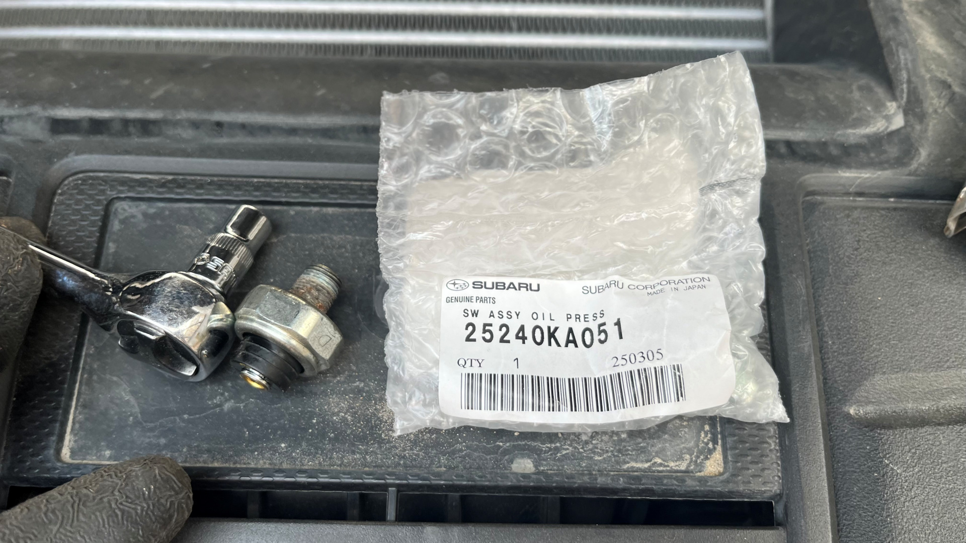

Как оказалось, датчик что стоит с завода есть только в долгий заказ и за много деняк, но есть замена номера, берем ессно его и идем менять.

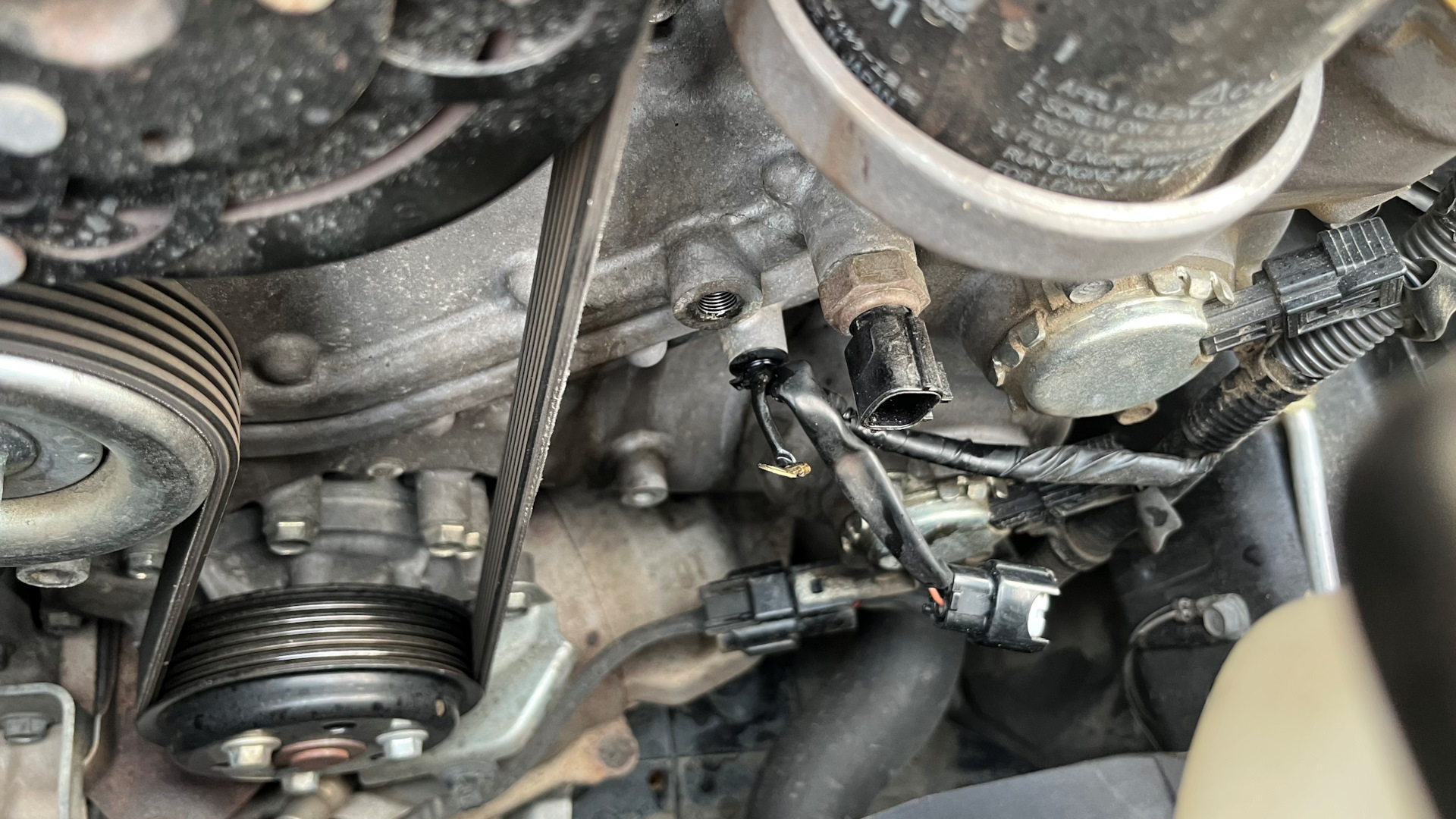

Снимаем фишку с датчика температуры масла (ну просто мне так было удобнее), моем все карбклинером от пассажирных следов, берем две головки на 7 и на 24 и в бой)

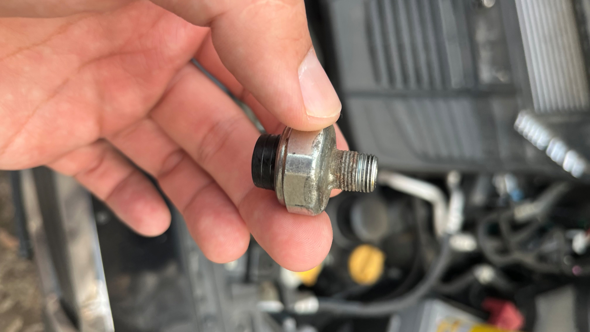

Видел что пишут про порванную резинку на датчике, мне видимо повезло, была целая и мягкая.
Открутился старый датчик очень легко
Новый же закручивался с трудом, под конец было страшно просто ему голову свернуть

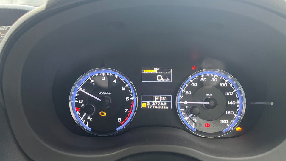

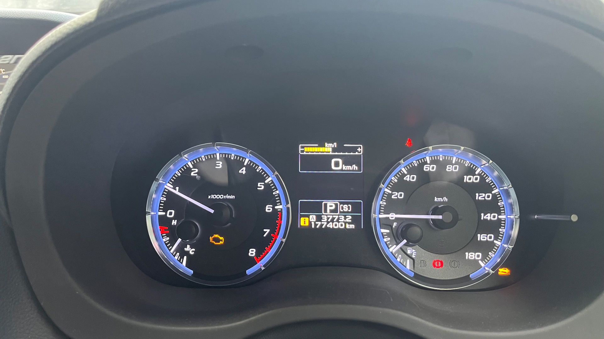

Итог: масленка гаснет, ошибок нет)

Резьбовое соединение чем-то уплотнял?
Неа
KirillSpitsin
Резьба коническая — уплотнять не нужно. А вместо заводского датчика на 0,15 бар лучше установить на 0,4 бара (когда заводской датчик начнет сигналить на холостом ходу о снижении давления, тогда будет поздно).
