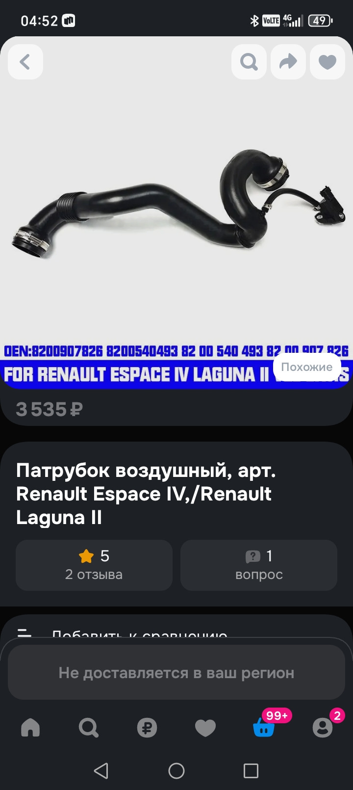

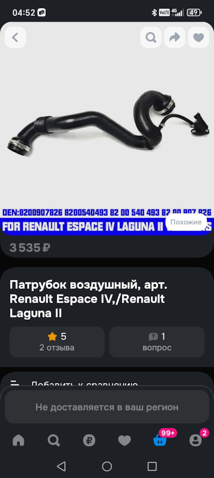

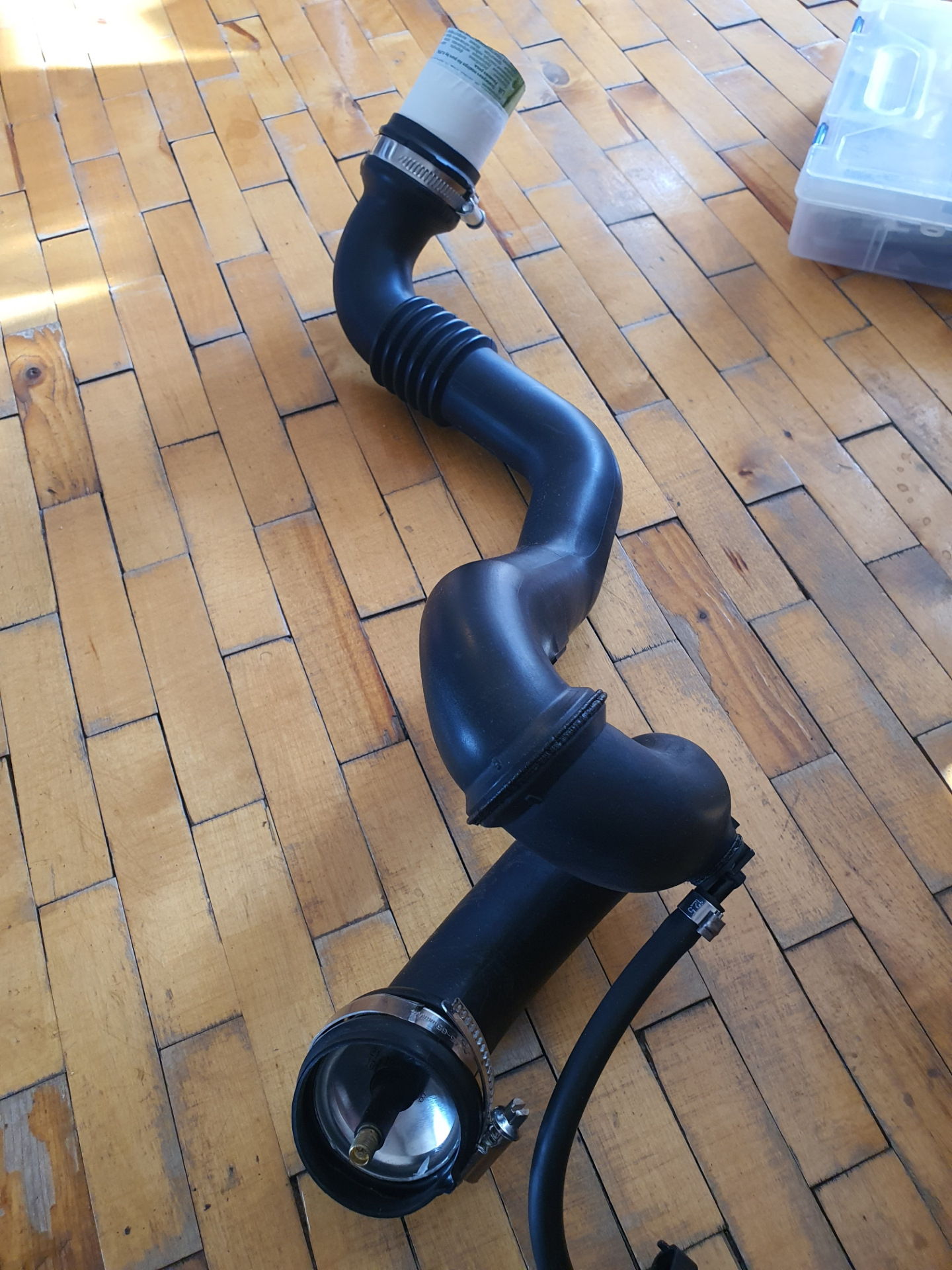

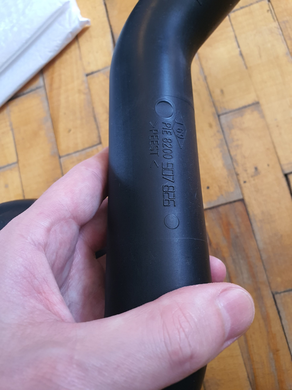

Перетерся пайп с кулька на дроссель, орига анрил по ₽. Случайно по намеру вышел на Али. Рискнул заказать. Поставил заглушки и накачал в него 2,2 бар- держит. Будем ставить! 8200907826.

На озон такой есть, очень херого его на куллера натягивать
Надо подогреть
