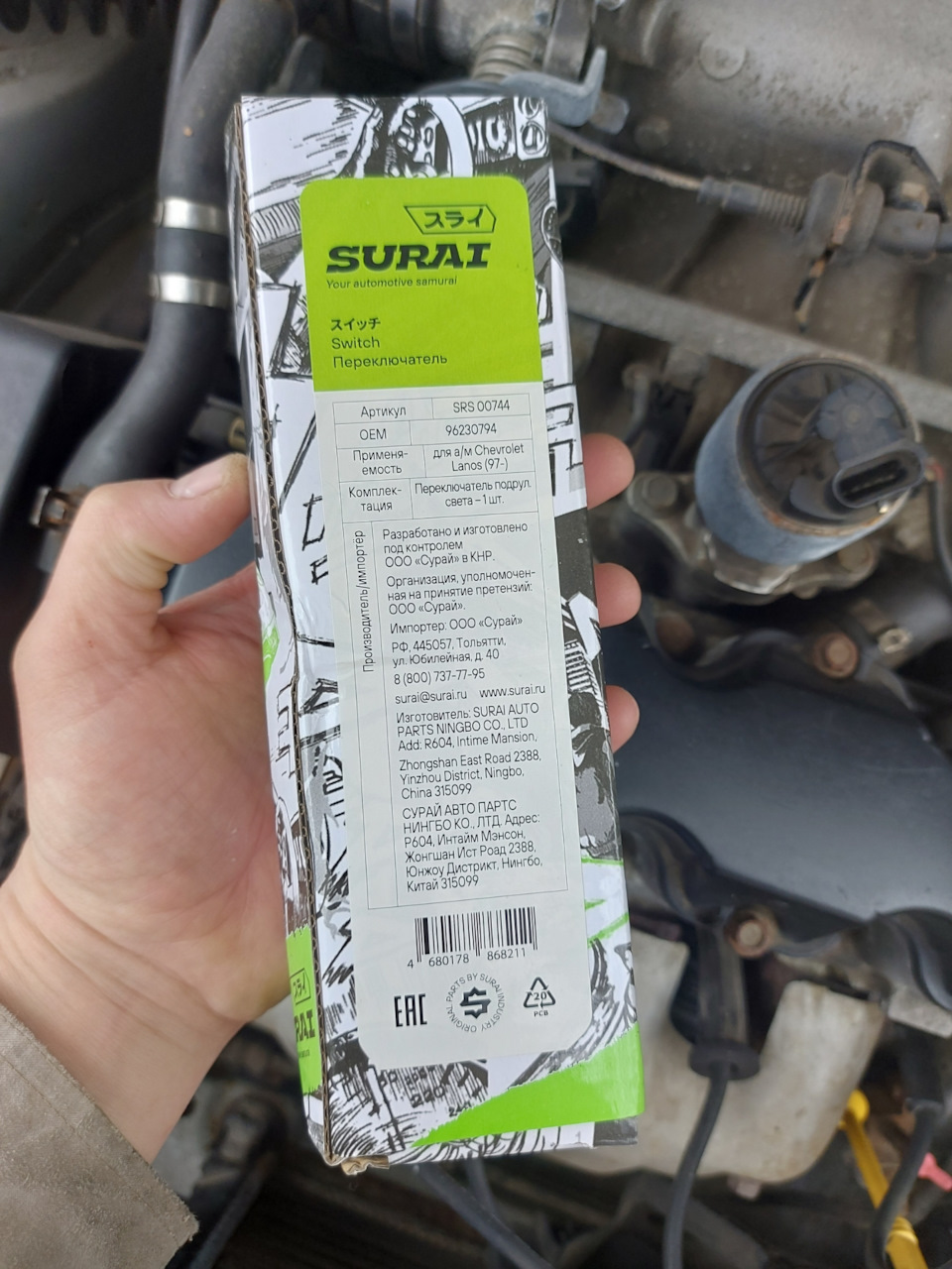

Старый начал барахлить, не всегда с первого раза включал свет

Срок службы у них напрямую зависит от количества времени включенного дальнего. Там вроде как не слаботочка на дальнем положении. Мне оригинала gm на 2 года хватило.
Похоже, что заводская долго работала, вот и отработала свое(
А уверен, что в нём дело? У меня тоже через раз включался, а дело оказалось в реле ближнего под капотом
Уверен-даже Подсветка приборки через раз включается. Пробовал немного шевелить при включённом положении Переключатель и Подсветка появлялась
