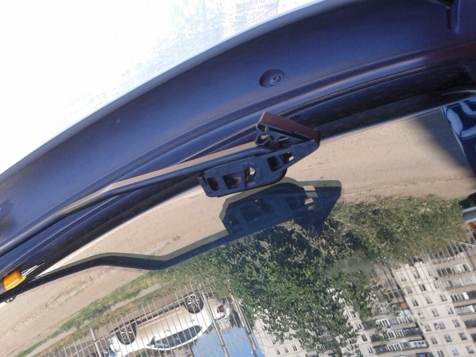

Большая щетка с адаптером из комплекта защелкнулась без всяких проблем. Повезло мне меньше, чем dmiiitriiiy со вторым адаптером, которого нет, разумеется, и взять неоткуда. Щетка, естественно, не защелкивается. Вытащил из маленькой щетки адаптер и зацепил на крючок.
Даже на фото видно, внутри адаптера еще есть место, а не садится он дальше из-за пластиковой перегородки внутри адаптера. Решил, что пилить и вообще модифицировать сам крючок не стоит, т.к. мало ли что в дальнейшем, вдруг старые щетки придется поставить и т.д. Тем более, что сам адаптер пластиковый. "Вооружившись" канцелярским ножом вырезал пластиковую перегородку адаптера
После адаптер стал надеваться, но сама защелка не закрывается до конца. Видно, что еще нужно буквально 1 мм. Опять же не трогая сам крючок купил самый тонкий круглый напильник аж за 41 руб.)) и подпилил адаптер внутри в месте, где он садится на крючок. После чего адаптер застегнулся почти идеально
На большой щетке слегка видно адаптер из комплекта, т.к. он чуть выше "родного"
Остался "родной" адаптер с большой щетки если кому вдруг понадобится)))

Купленные щётки простояли 1,5 года и всегда давали отличный результат! Потом пришлось поменять резинки, т.к. стали появляться следы и одна резинка надорвалась. Новые резинки купил на авторынке. Они почти как родные, с замками, но подлиннее. Пришлось обрезать и они прекрасно подошли. Можно, конечно, и родные резинки заказать, что дольше и дороже.
