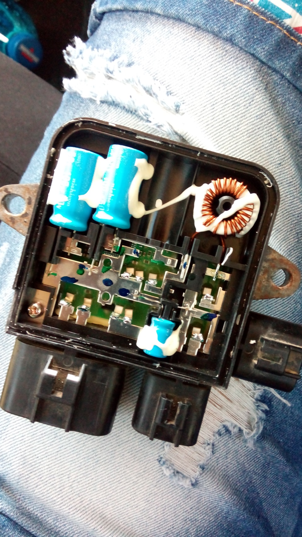

Сегодня занялся наконец-то блоком управления вентиляторами ! …Как обычно у меня получается — ремонт происходил на скорую руку !) (торопился на работу)
А так как сегодня еще и выходной — пришлось и поискать умельцев по пайке мелких изделий! Спасибо куму за то что помог с транспортом!
Во общем на все про все (вкл часовой обед паяльщика, и мои спартанские условия по разбору и сбору блока) ушло 4 ма.t.ьего часа!
Сначало разобрал верхние крышки, попытался разъединить те самые 9 контактов … На третьем понял что можно сломать… Поехал искать мастерскую — думал там сделают. Не тут то было — нашел только по ремонту телефонов … Там сказали разбирай сам — и тут начались спартанские условия! ) все разобрав (на жаре возле магазина !) — пошел обратно… В итоге 12 отломаных контактов… Паяльщик не смог запаять обычным оловом — и сумма с 250 рублей выросла до 500 ! (паялось какой-то др хренью)
Забрав блок полетел домой к авто!
Собрал блок не доконца (не было уже времени ) верхнюю крышку и корпус металлический посадил без герметика, оставил на завтра — чтобы допроверить!
Все собрав, подцепив клемы блока и аккума, — настал момент икс… Ключ в замок… Проворачиваю — тишина… (я про вентиляторы, вкл раньше сразу)… Завожу — все гуд!
Счастья как у моей дочки было когда она ела первый раз торт! 😃✌
Попытался ^возбудить^ вентиляторы нагревая двигатель — но так и не получилось, температура не вышла за пределы! Доехал до работы по нашей адской жаре — тоже самое, температура не переросла предел!
С учетом поломки блока — за полтора года работу вентиляторов (без кондея! ) слышал раза два … Решил что все норм! Надеюсь надолго!
Теперь вопрос : при включении кондея включаются сразу оба вентилятора? Если да то я спокоен! 👍

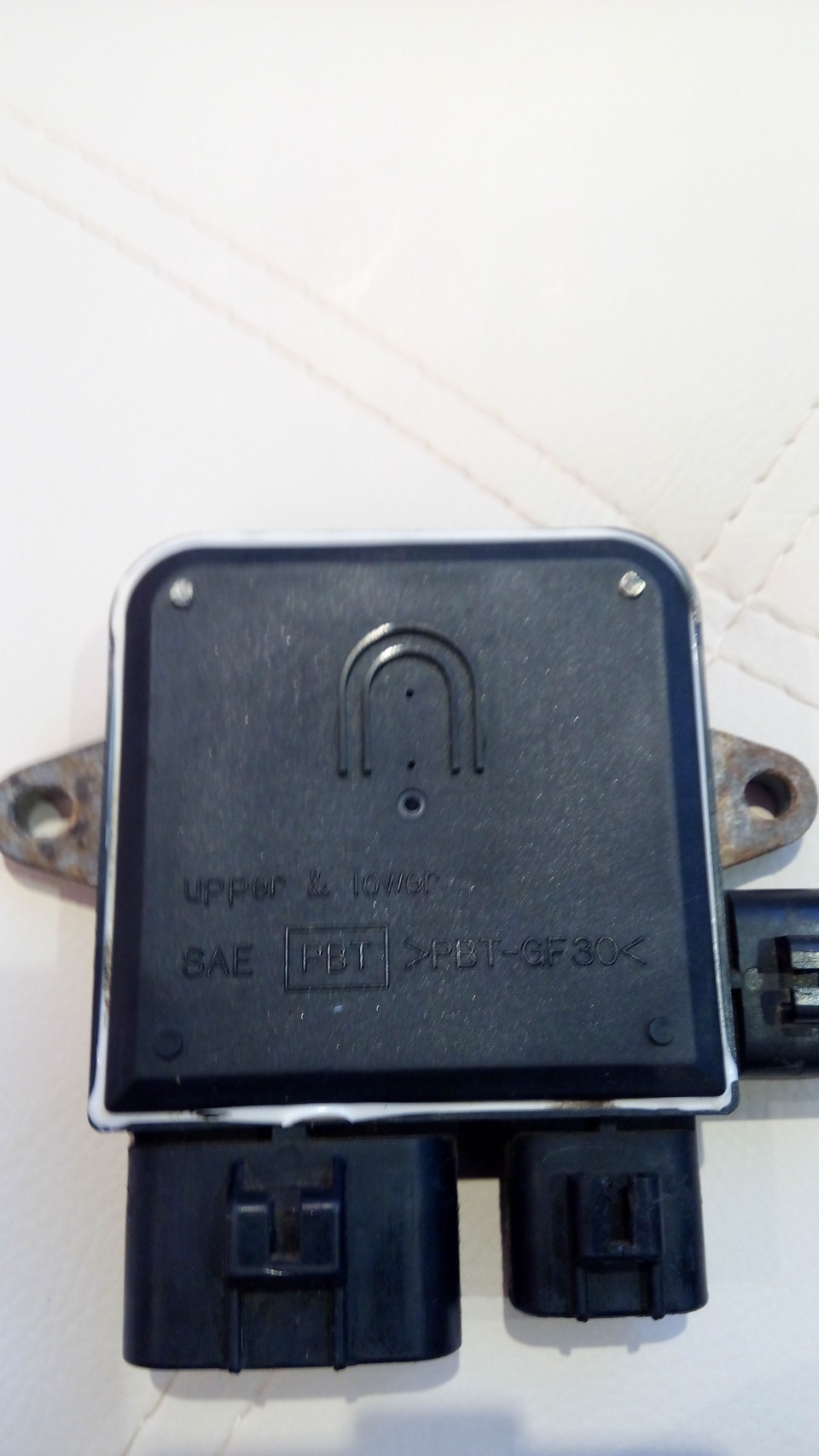

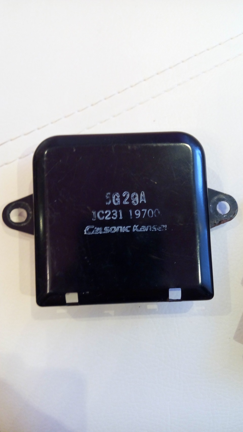

Теперь к фото весь процесс был сокращен по кол-ву фото (должны понять мои спартанские условия! )
