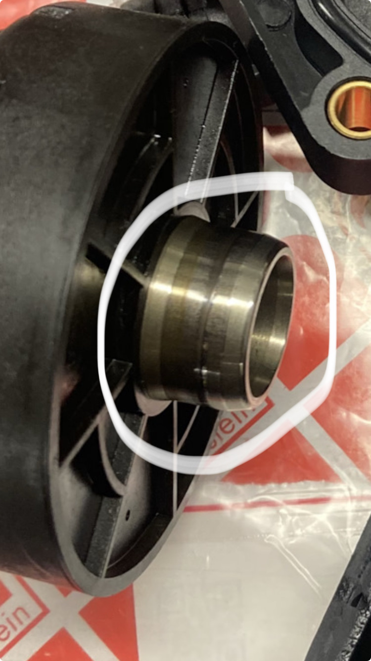

Заехал на развал и увидел на подъемнике, стекающее масло по задней стенке ГБЦ .
Находится слева за двигателем, если смотреть на машину, открыв капот.
Крышку взял фирмы FEBI, сепаратор взял оригинал А 273 01 00 162 говорят что лучше менять сразу обе детали.
Для замены нужно снять короб с воздушными фильтрами, крышка откручивается торексом, сам сепаратор головкой Е8
На замену ушел час.
До меня видимо уже кто-то лазил в этот узел, сепаратор стоял не оригинал, вообще какой-то не понятный, крышка стояла QUATTRO FRENI

Центрифугу менять не обязательно, если нет износа от сальника, там больше нечему в ней ломаться
Как понять есть ли износ?
Тут не должно быть износа, в месте где сальник работает.
У меня был износ, сразу заменил из-за этого )
