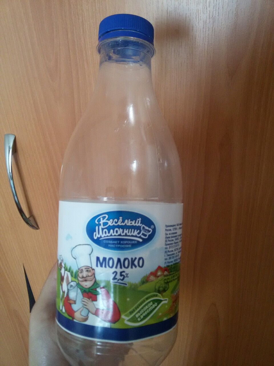

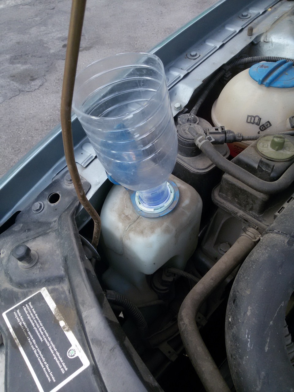

Наверное все VAGоводы знают проблему крышки бачка омывайки…эта падла так и хочет закрыться ((( Есть счастливчики у кого на машине в силу конструктивных особенностей есть чем эту крышку зафиксировать(типа под шланг какой подпихнуть). НО! я нашел универсальное решение)))
Покупаем бутылочку молочка веселый молочник… выпиваем… отрезаем дно… не снимая крышку делаем в ней отверстие почти на всю поверхность… вставляем в бачок… ПРОФИТ!)))
Держится за счет крышки, четко встает болт он ))

А мне повезло, подсовываю крышку под шланчик:))
да я тоже наверное мог куда-то подсовывать )) только смысл? так у меня и воронка и крышка не мешает и держится воронка мертво и заливать удобно ))
Да, идея хорошая так-то))
Мы не победимы! )
Это жесткий хардкор)
в чем? бесплатно. Крышечку от порша или ауди брать не надо. Даже если и брать их все равно в горлышко с бутылки то еще удовольствие попадать. А тут, стоит жестко, заливать одно удовольствие.
можно обрезать по высоте ))) это я сделал подлинее
отправь заявку на завод)
так ваговодам подкинь только идею, кинутся скупать новый модный акксесуар ))) молоко разливать некуда будет ;)
