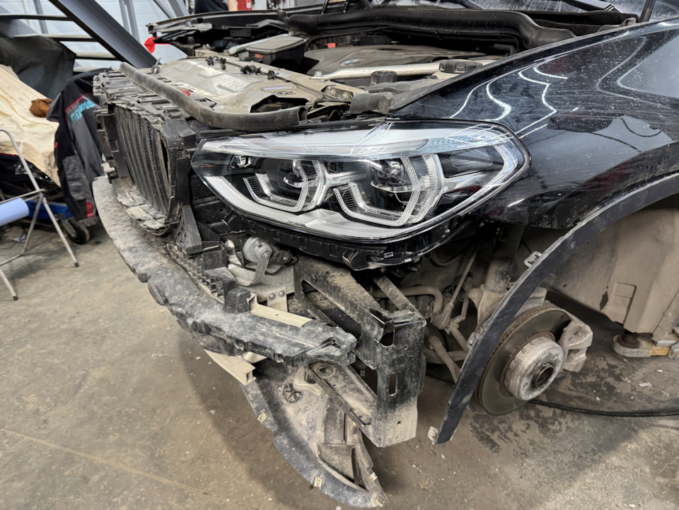

Нашел на авито вот такое объявление, купил:
Далее оказалось, что без кодировок адаптивные фары даже не загораются.
Пришлось обратиться к дистанционному специалисту, который за 6000 рублей и 10 минут решил эту проблему.
Затем снова снятие бампера, снова 10000 рублей за замену…

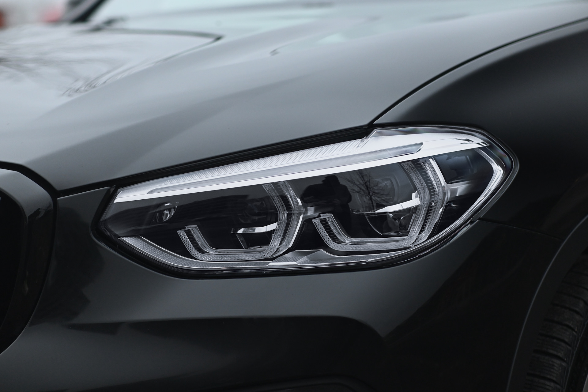

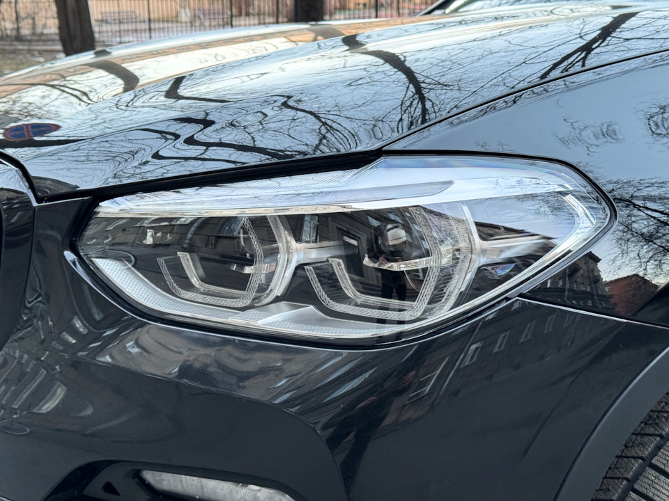

Стало действительно очень красиво и солидно.
Мне нравится. Внешний вид на 10/10.
Но китайские псевдолазеры светили намного лучше, если честно. :)
Итого: 88 000 рублей.

Напомните, а что не так с рест фарами? Нужно было бампер докупать?
Бампер со всеми решетками + покрас.
Кто-то говорит, что еще крылья передние.
И по проводке еще много работ будет, в комментах к первому посту мне писал человек, который уже прошел этот путь:
"Что бы запустить рестовые фары на доресте, надо ещё блок управления добавлять. Без него не работают поворотники."
Тогда да, нафиг всё это надо🙂
Ну, наверное, есть смысл, если, например, дтп в перед. :)
Типо бампер все равно под замену и под покрас, а стоимость работ по электрике — просто небольшая плата за роскошные фары.
При живом бампере как ни крути — не выгодно(
Полностью согласен!
XYV
Крылья не меняются, только бампер, на фарах меняются разъемы, добавляется блок для управления поворотами.
