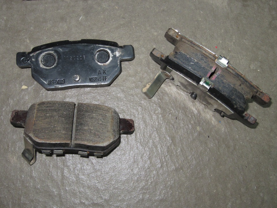

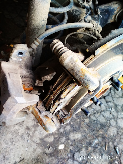

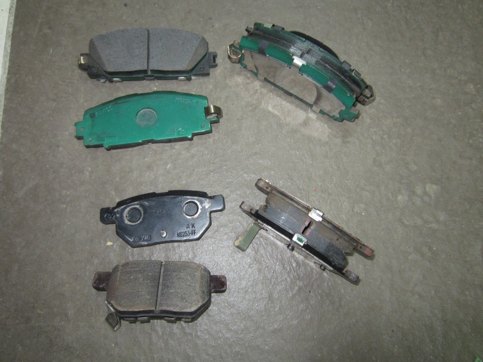

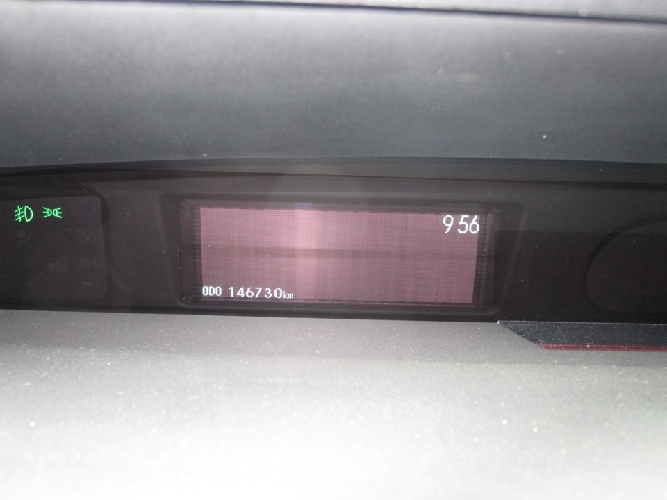

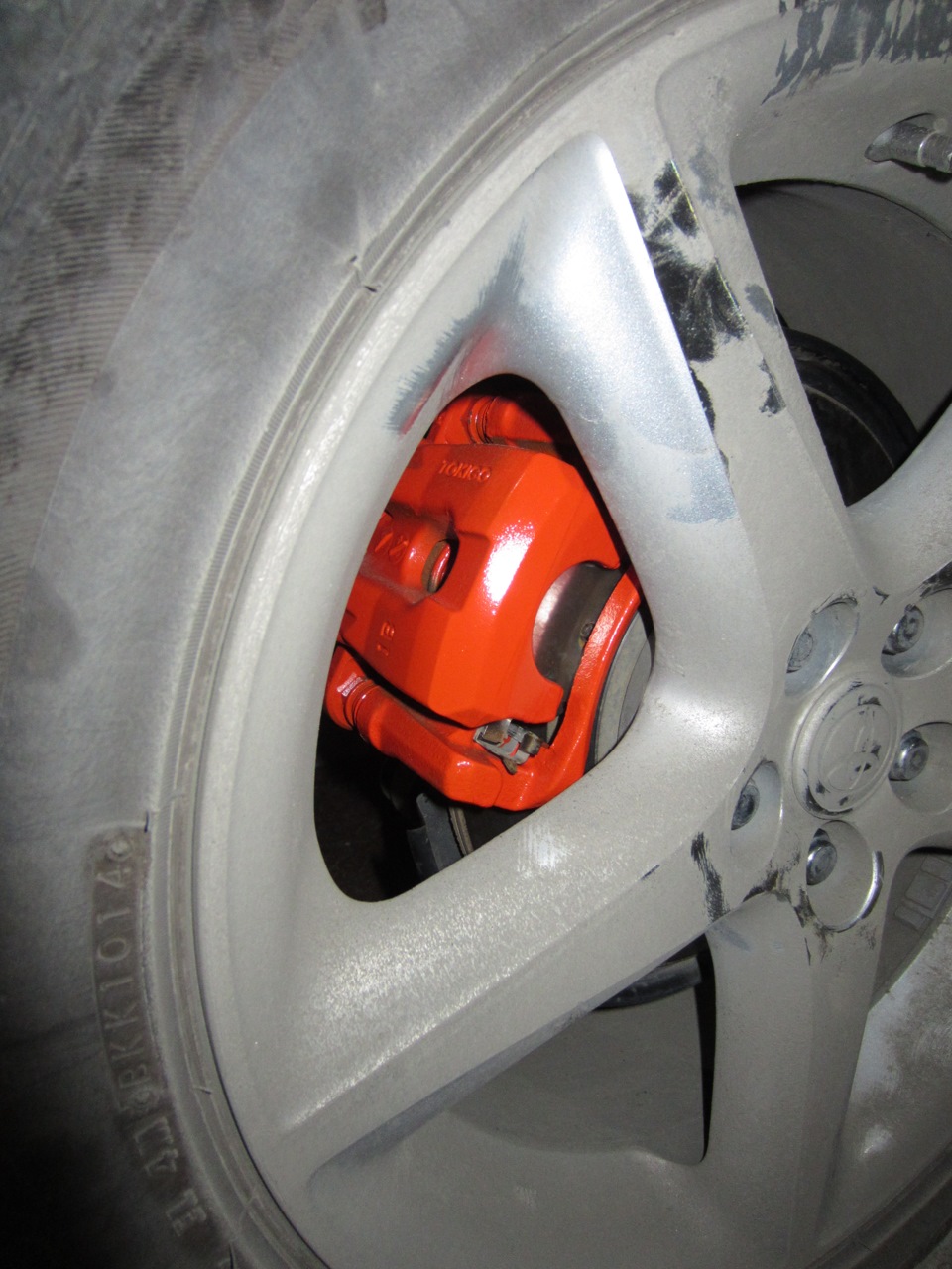

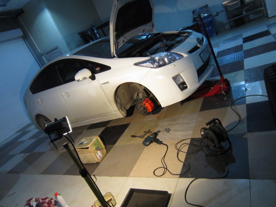

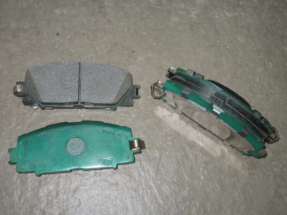

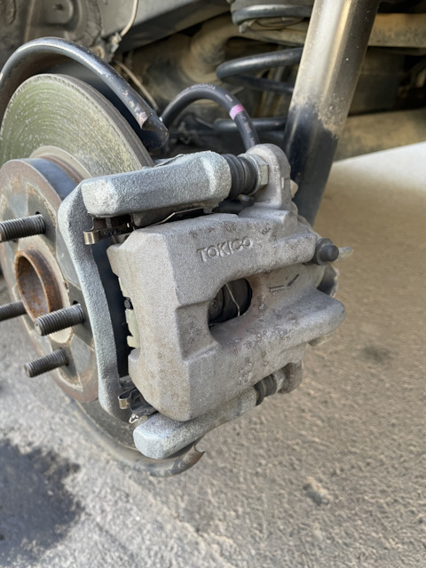

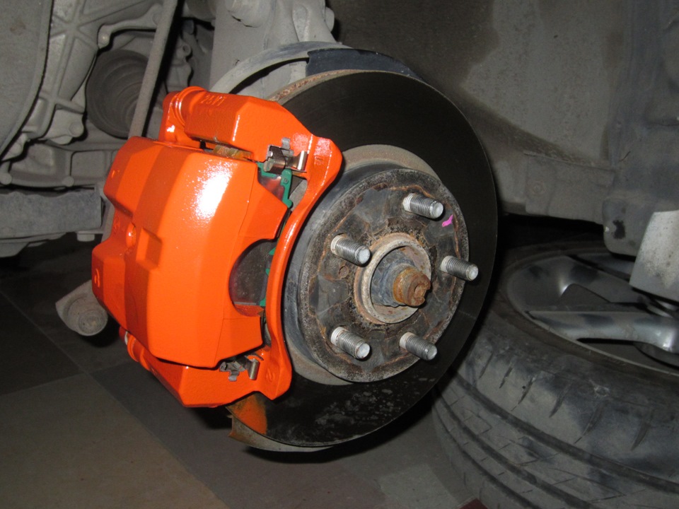

шла 146-ая тысяча километров пробега и подошло время менять колодки, — передние уже прямо подошло-подошло, а вот задние еще-бы и походили! Что интересно, демонтированные колодки это еще с конвейера, я вот тоже не стал покупать от неизвестного производителя а поехал и купил на одной из разборок, сняли при мне с беспробежного донора, колодки Advics состояние смотрите по фото. Ну и немного освежил яринькой краской тормозные суппорты. Кстати, был немного удивлен что-бы сжать задний суппорт надо, — не давить на поршень, а его проворачивать и тогда он уйдет! т.к. специального ключа у меня не было я спокойно это сделал с помощью так называемых утконосов… век живи, — век учись!

Я купил специальную приблуду 2 в 1.
Она и давит и крутит.
И все пучком)))
