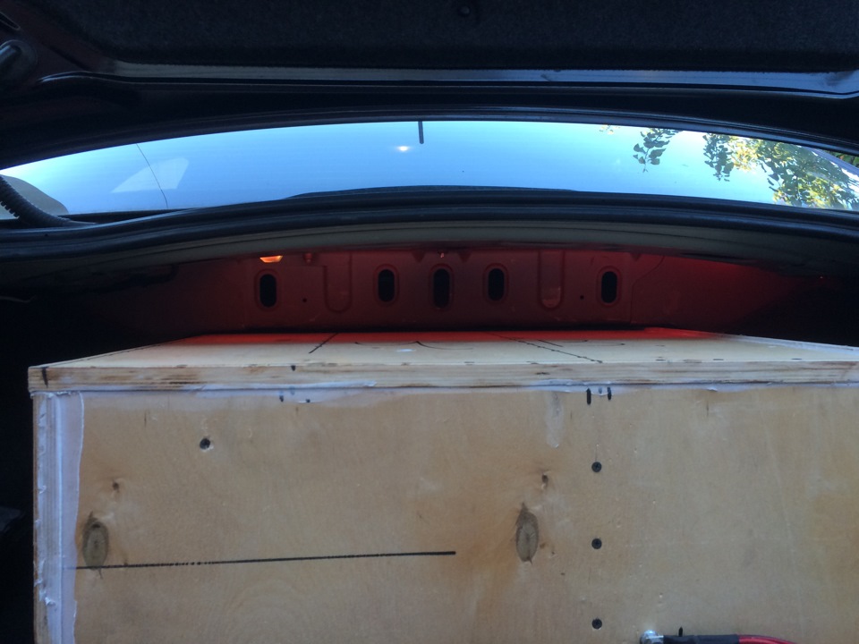

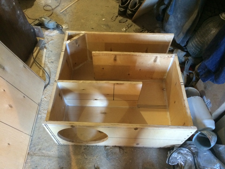

Что тут скажешь, дурная голова рукам покоя не дает)) В общем покатался я с ФИ коробом, и решил попробовать сделать ЧВ короб, не скажу что предыдущий короб был плох и баса вроде хватало, но вот слова друга о том что он полностью не раскроет потенциал R-ки мне покоя не давали.

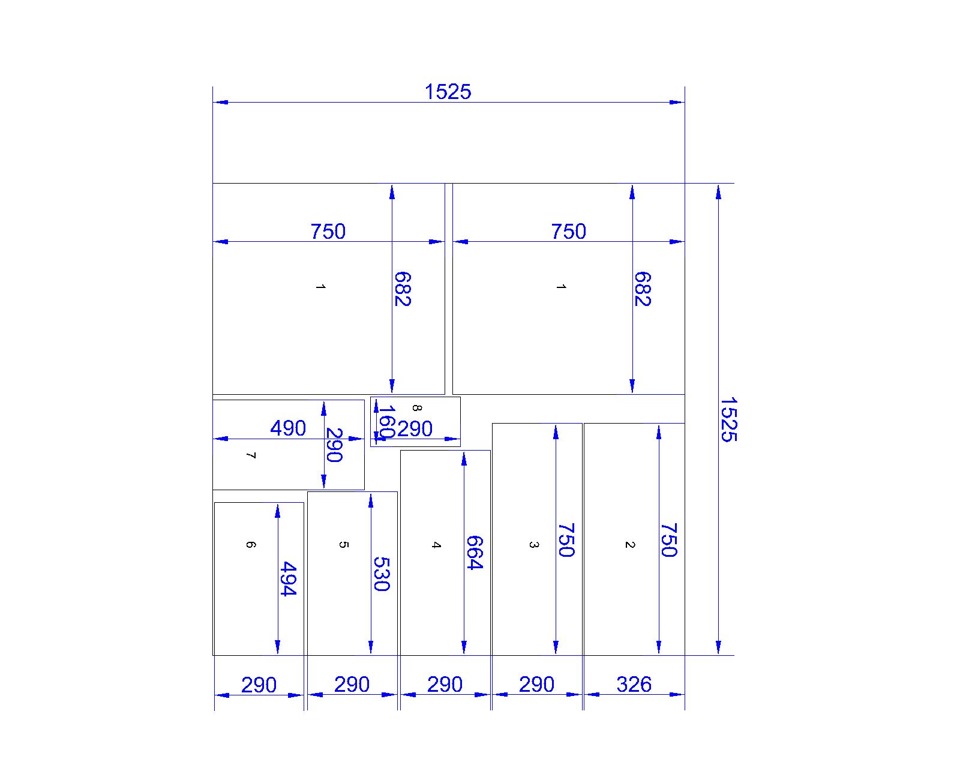

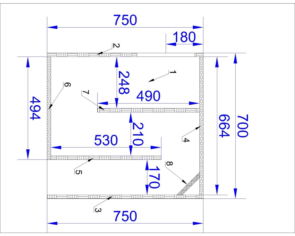

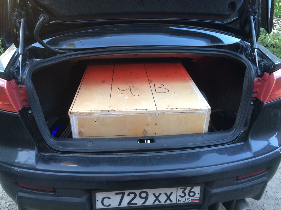

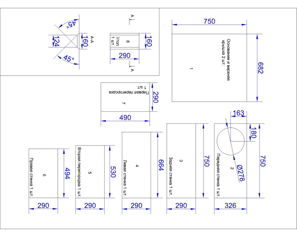

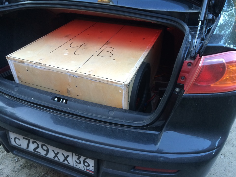

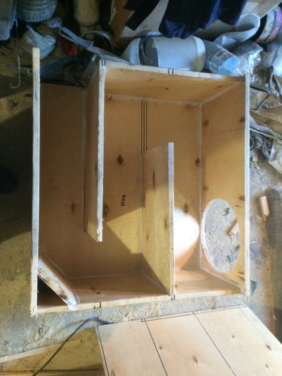

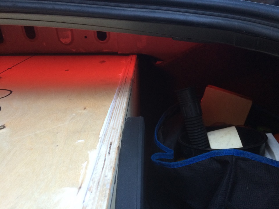

И вот я решился. Нашел в интернете чертеж подходящего по размерам короба, купил лист фанеры, саморезы и герметик и двинул в гараж. По чертежам вырезал детали и собрал короб, сложностей не возникло, в результате получился такой ящик. Не хотелось, но пришлось пожертвовать запаской, теперь буду искать докатку. Запаска осталась на месте)))

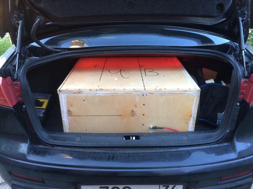

Результатом проделанной работы остался доволен, баса прилично добавилось по сравнению с предыдущим коробом, правда места в багажнике совсем не осталось))) В ближайшее время планирую обтянуть короб и может изменить местоположение усилителей.
На этом пока все, всем добра и ровных дорог!

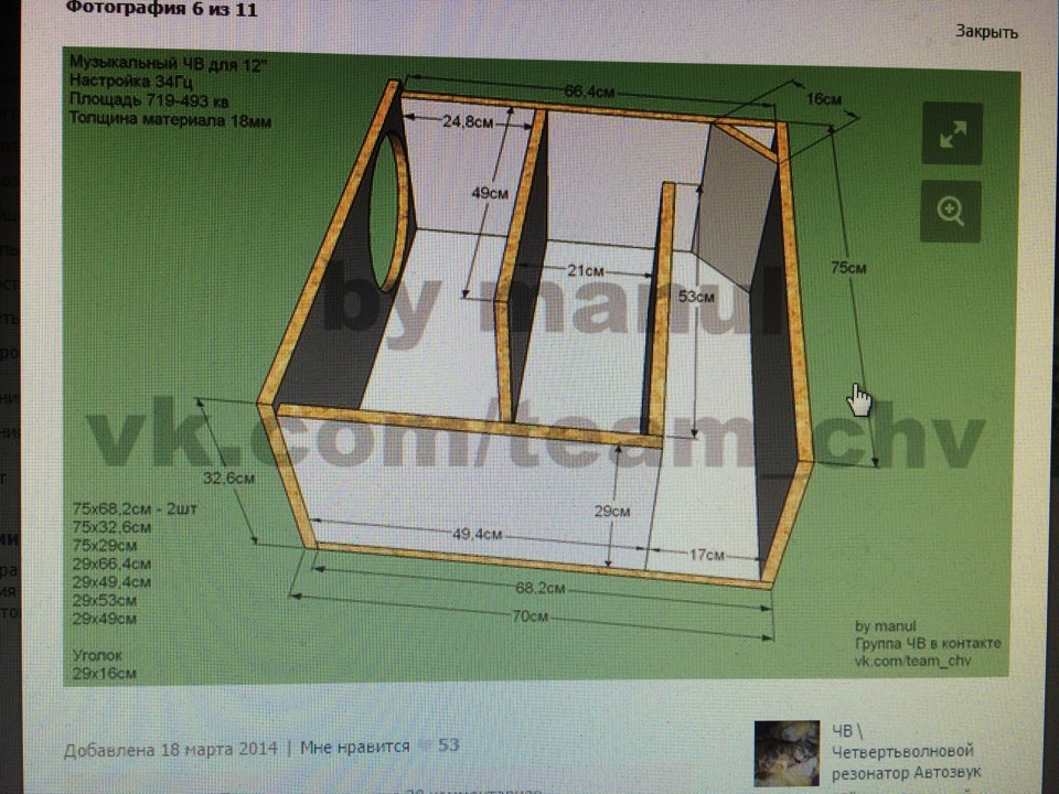

P.S. Добавил схему сборки и раскрой листа.

У меня интересный вопрос, какой бас на улице? Просто такой же короб хочу пилить, и мне интересно, будет ли меня слышать соседи. Передай пожалуйста ощущения. И как в этом коробе эрка играла?
Кстати для флекса попробуй саб в номер и фаз.инвектор в крыло
На улице слышно, машину всю трясёт и вибрирует все что можно, короб мне очень нравился, но пришлось отказаться от него из-за того, что с ним багажника нет вообще
Теперь в этом коробе деф бонс 312 и усь дд м3б всеравно не то флекса мало
