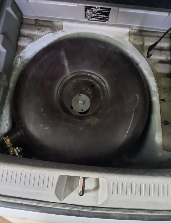

Как вы помните из записи в ванну под запаску был установлен баллон ГБО, а посему банан катался в багажнике, что доставало массу неудобств.

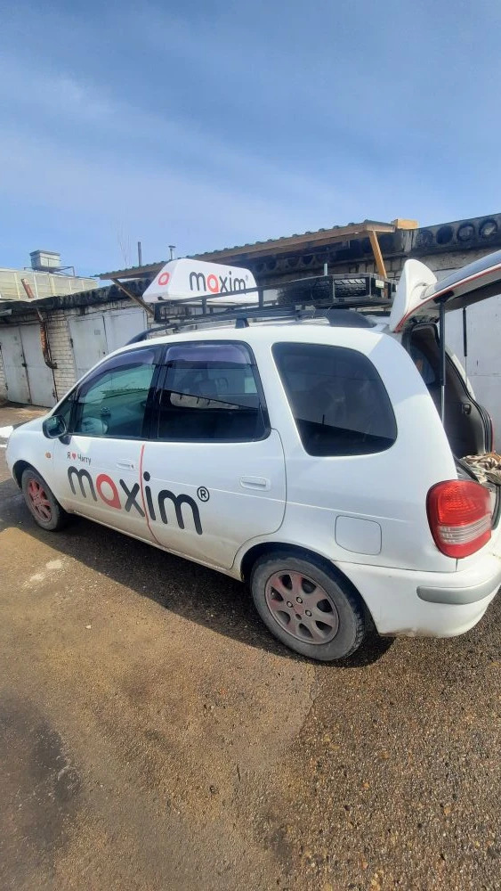

Благодаря офигенскому багажнику на крыше, я решил разместить запаску там. Ни разу за три года владения спаськой банан мне не понадобился и, надеюсь, не понадобиться, но иметь его с собой важно.

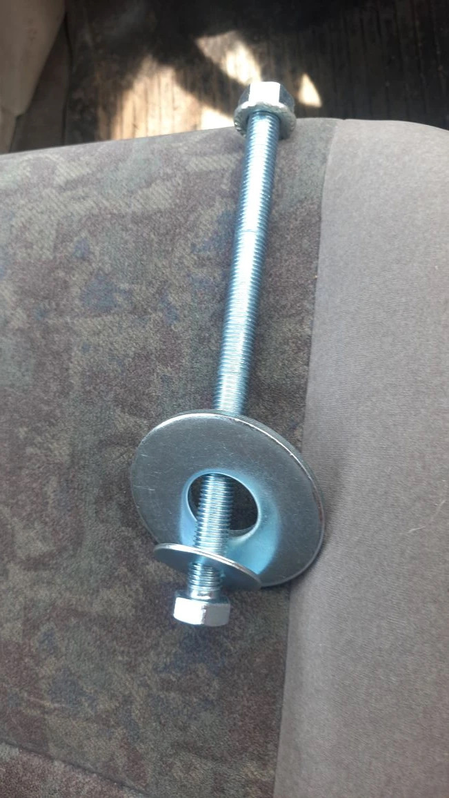

Заехал в магазин крепежа и купил болт и громадную шайбу.
Стоимость болта, шайбы и антираскручивающейся гайки — ровно 300 рублей.

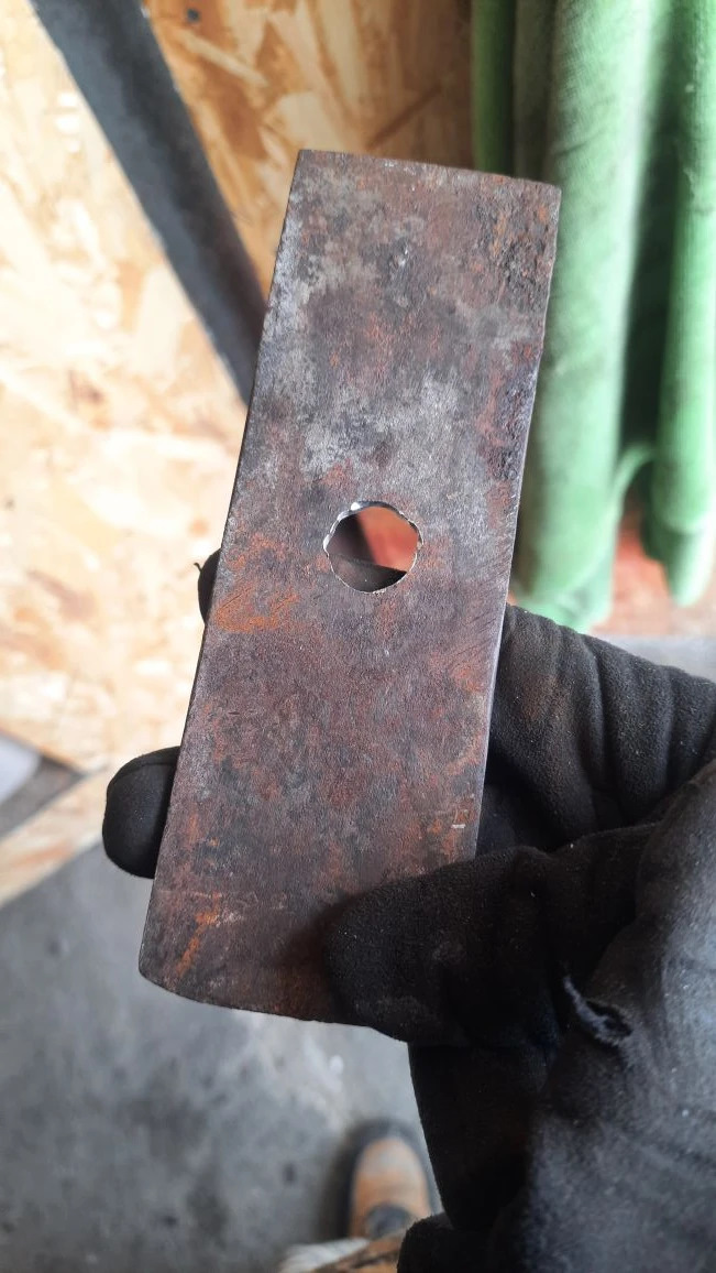

Нашёл среди своих запасов пластину от рубанка и прохерачил в ней отверстие.

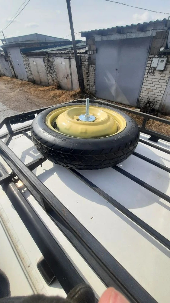

Дело осталось за малым. Закинуть запаску на крышу и затянуть сверху при помощи шайбищи, а снизу — с помощью пластины.
Штырь оставил специально. У меня набор инструментов очень жирный, но даже там нет рожкового ключа, подходящего под гайку. Штырь не позволит применить накидной ключ. Таким образом максимально ограничил возможность кражи со стороны п********.
