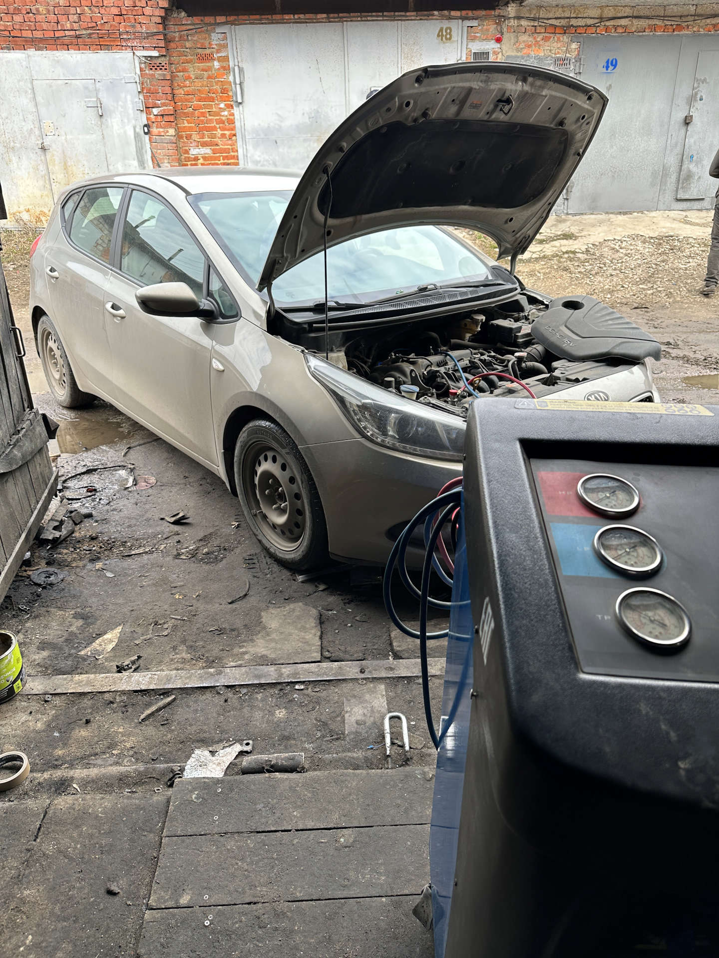

Нашел классного специалиста по кондиционерам, решил в этом сезоне профилактически обслужить систему.

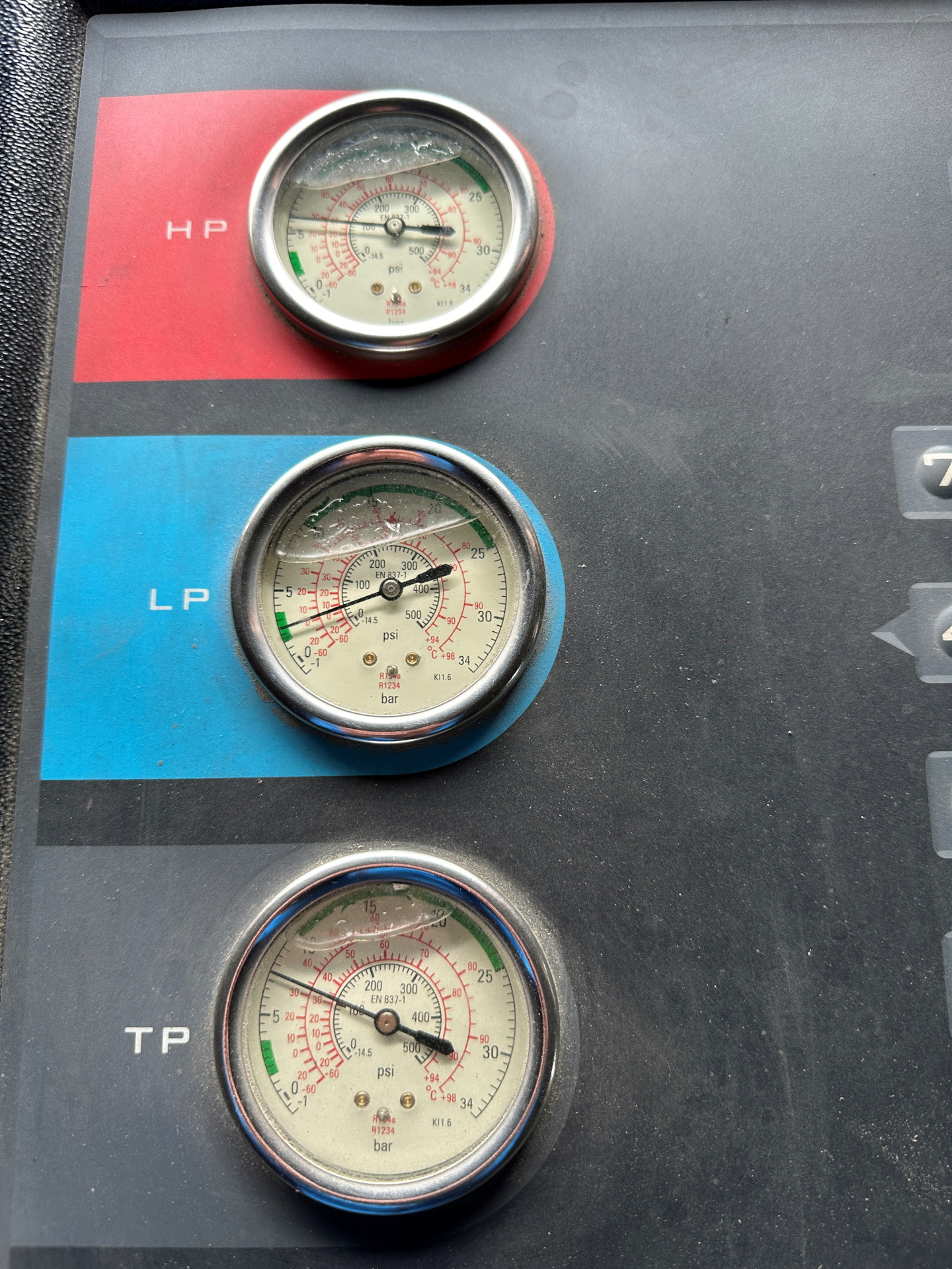

Заехал к нему, проверили, оказалось, что если делать по уму www.drive2.ru/l/616957415895607956/, то за 4 года и 129 000 км в системе не хватало всего 50 грамм фреона)
Осушили контур, добавили недостающее количество, показатели в норме

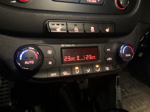

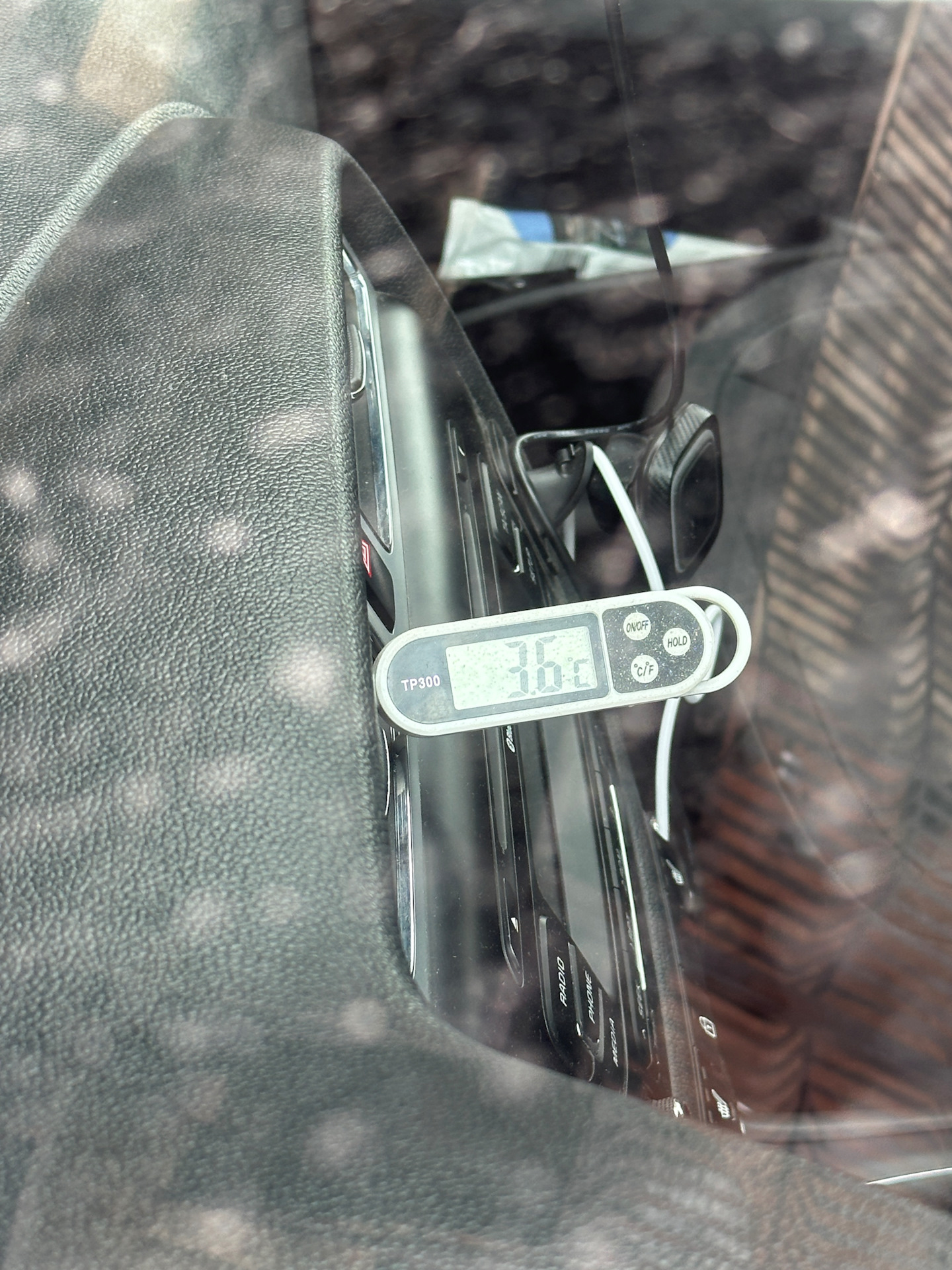

Все в зеленой зоне, чему очень рад. После этого проверили температуру воздуха из сопел, результат отличный
Тачка бегает, радует и почти готова к сезону.

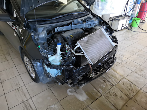

Осталось помыть радиаторы, мотор и обуть новые шины.
Комментарии 2
Я обычно мойку радиков с перезаправкой совмещал;)
Пока не сезон, поэтому в этот день не смогли сразу. На следующую неделю записался.
