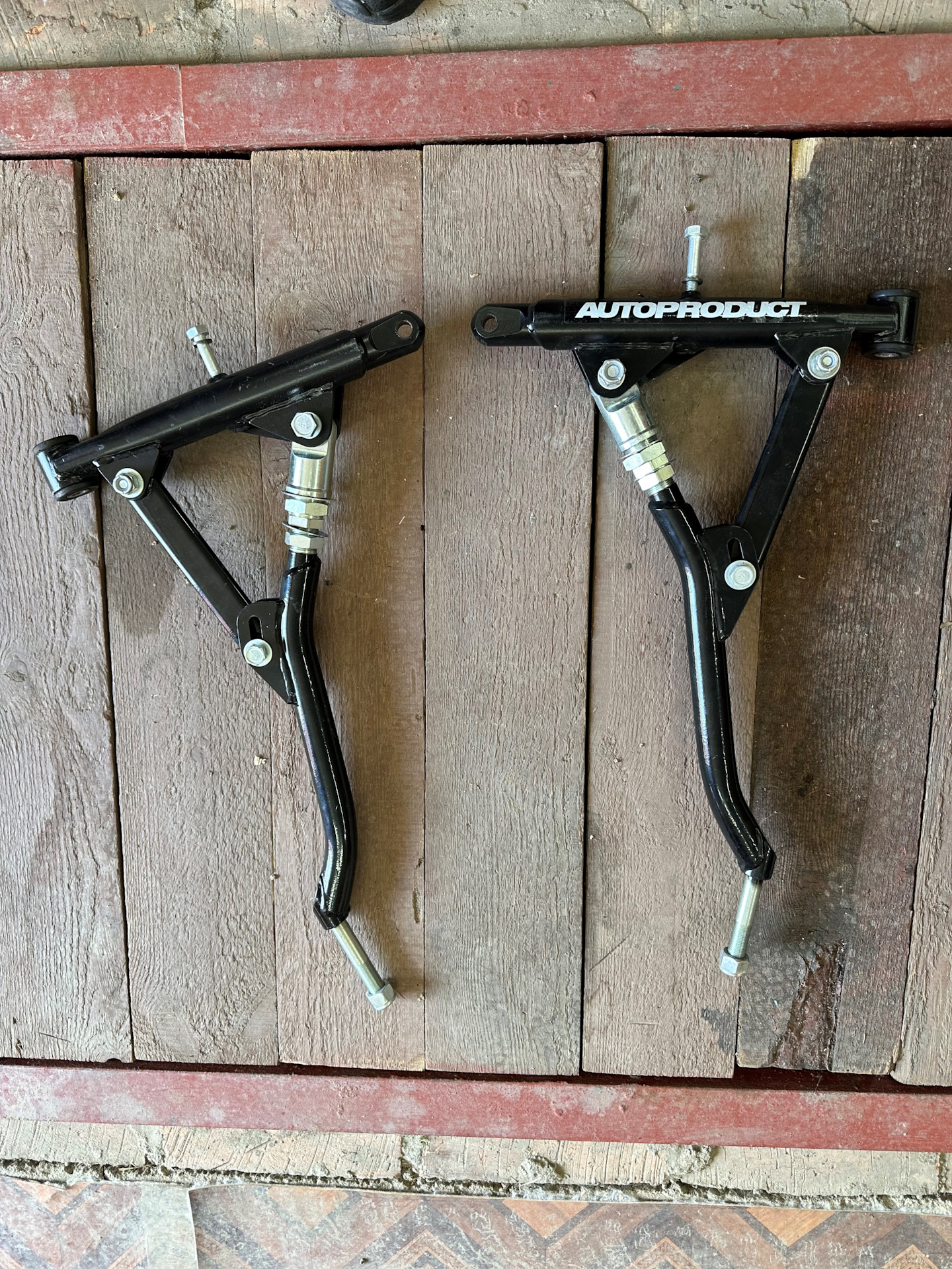

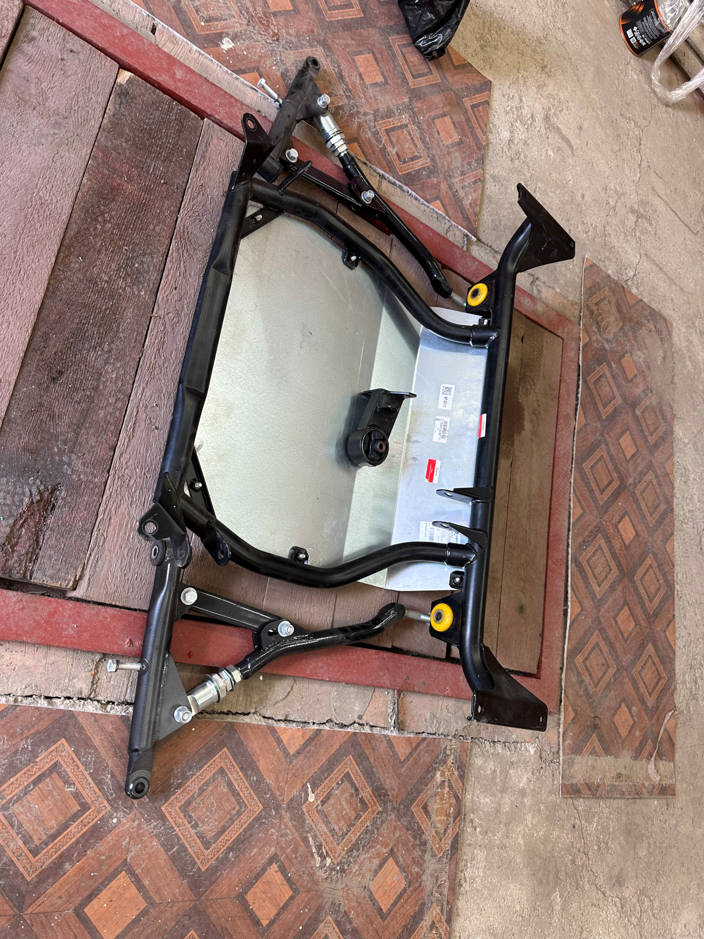

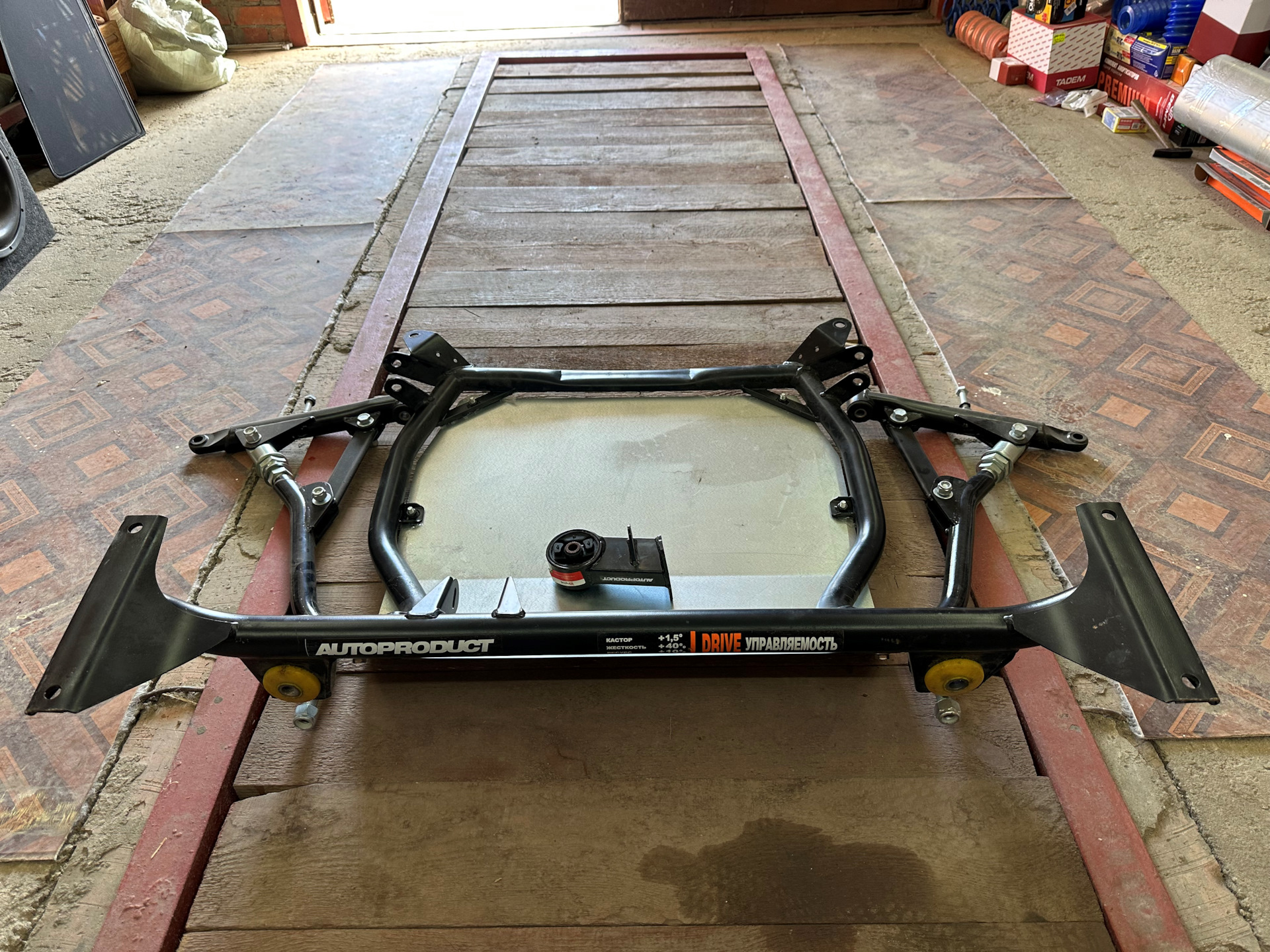

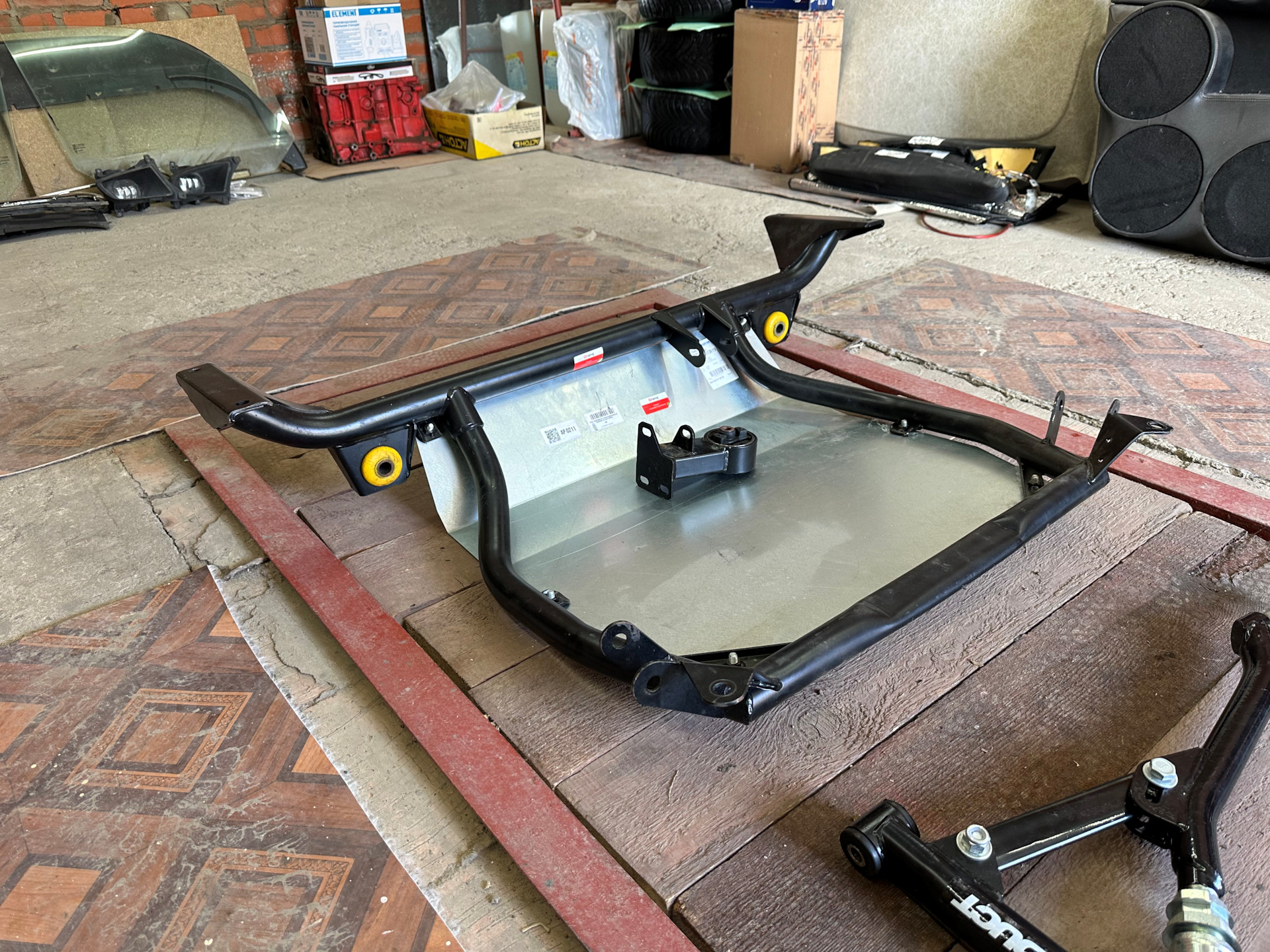

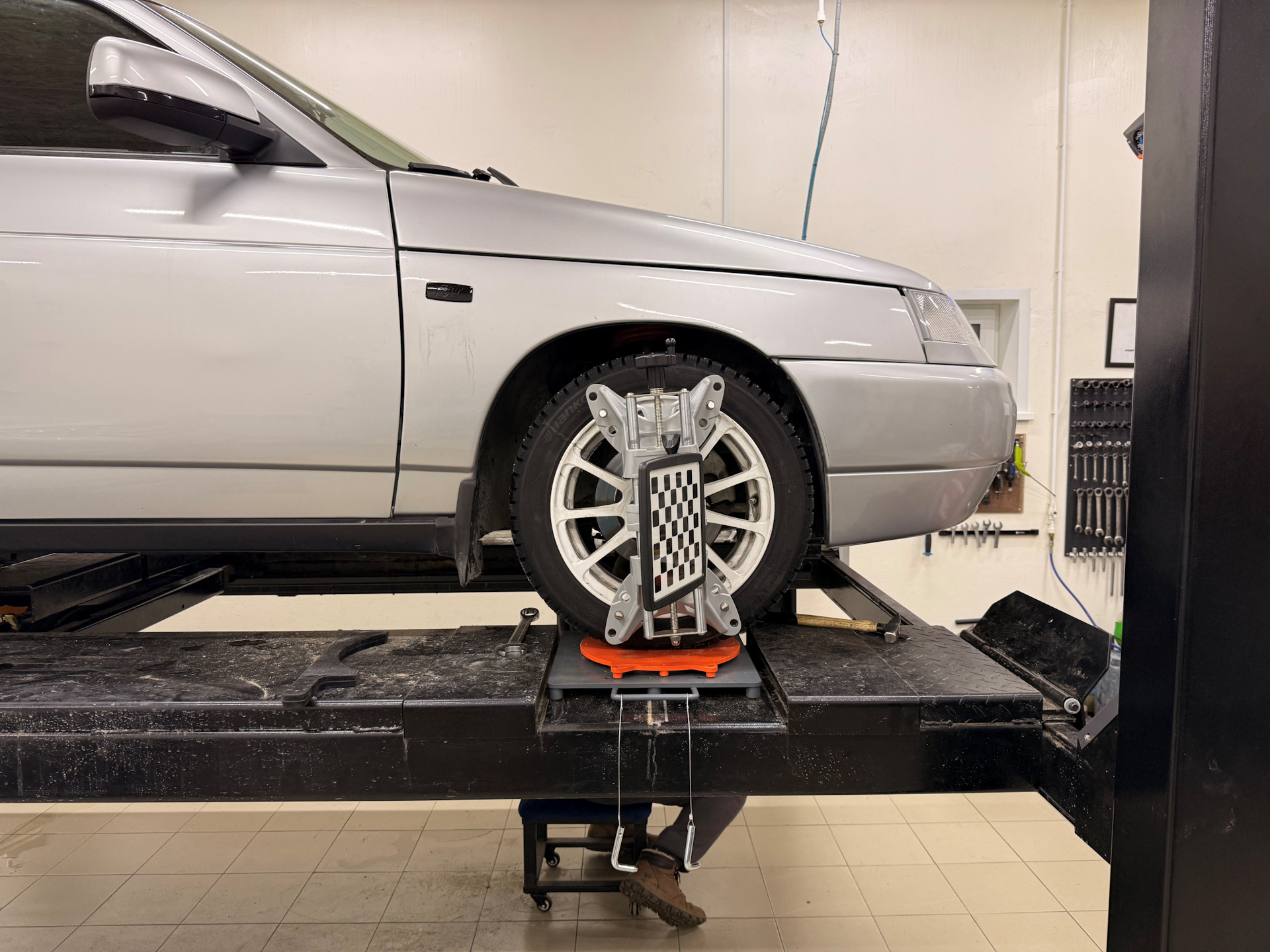

Выбор пал именно на рычаги и подрамник от фирмы Автопродукт
От них уже установлена верхняя распорка и нижняя, нижнюю буду снимать при установке подрамника
Рычаги брал давно новыми в магазине
А вот подрамник попался на авито от человека который купил себе, но так и не поставил, по очень вкусной цене)
Скоро будет установка с полной заменой стоек, пружин, сайлентблоков и пыльников

у меня больше года автопродукт подрамник стоит (только на жестких рычагах)
афигенная доработка машины
без нювансов правда не обходится
чтоб снять кпп, нужно снять подрамник
и занижение -70 уже в повседневе доставляет неудобства с этим подрамником
в установке страшно снимать балку
тк могут провернуть закладные в лонжах
так же некоторые пишут, что отверстия подрамника не сходятся
(в этом плане мне повезло, ничего не провернуло и все подошло болт он)
так же советую самопально сделать пыльники у туманок (тк открытых дыр становится больше)

И Кастер можно накрутить на них, я себе нормально накрутил)
Не по феншую. Нужно сверху двигать назад а не снизу вперед. Колесо должно быть строго в центре арки. Для этого покупаются чашки гранты 12мм смешением и устанавливаются они с просверливание дополнительных 2 отверстия что бы смещение было в правильную сторону.
Они все равно не дадут 6 градусов кастора, сверху стоят проставки для корректировки угла
Там не нужен сумашедший Кастер. Мы крутили с братом на приоре и до 4 снизу. Никакого положительного эффекта это не дает. Даже жестче амортизатор работает (потому что не настроен на такие углы) 1.5 — 2.0 за глаза хватает приоре.

компенсировали угол проставками под опорники?
Пластины автопродукт 1.5 смешение вроде

На треугольных рычагах при таком касторе задний сайлентблок на рычаге очень сильно идёт на излом, даже при двух-трех градусах уже зажат спереди
Это заметно даже на жестких рычагах. У меня в одной стороне серьги к стабу чуть криво крепились, Кастер с обоих сторон прям в 0 не смогли вывести. И с завода одно колесо чуть опаздывало от другого. Поставили шайбы в одну сторону 5 на другую 0 и только тогда смолили сделать ровный Кастер. Машина не битая 100% на стапеле проверяли хз почему так
Круто, но не так интересно из за таких же передних Сайлент блоков как на стандартной балке, рычаг все так же будет двигаться во всех плоскостях, но общая жесткость будет лучше.
