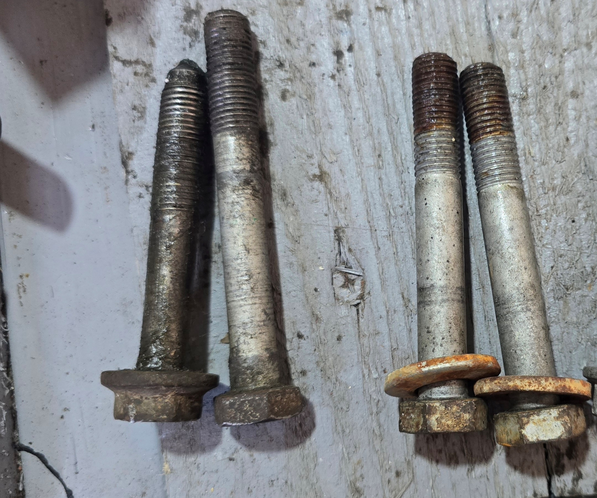

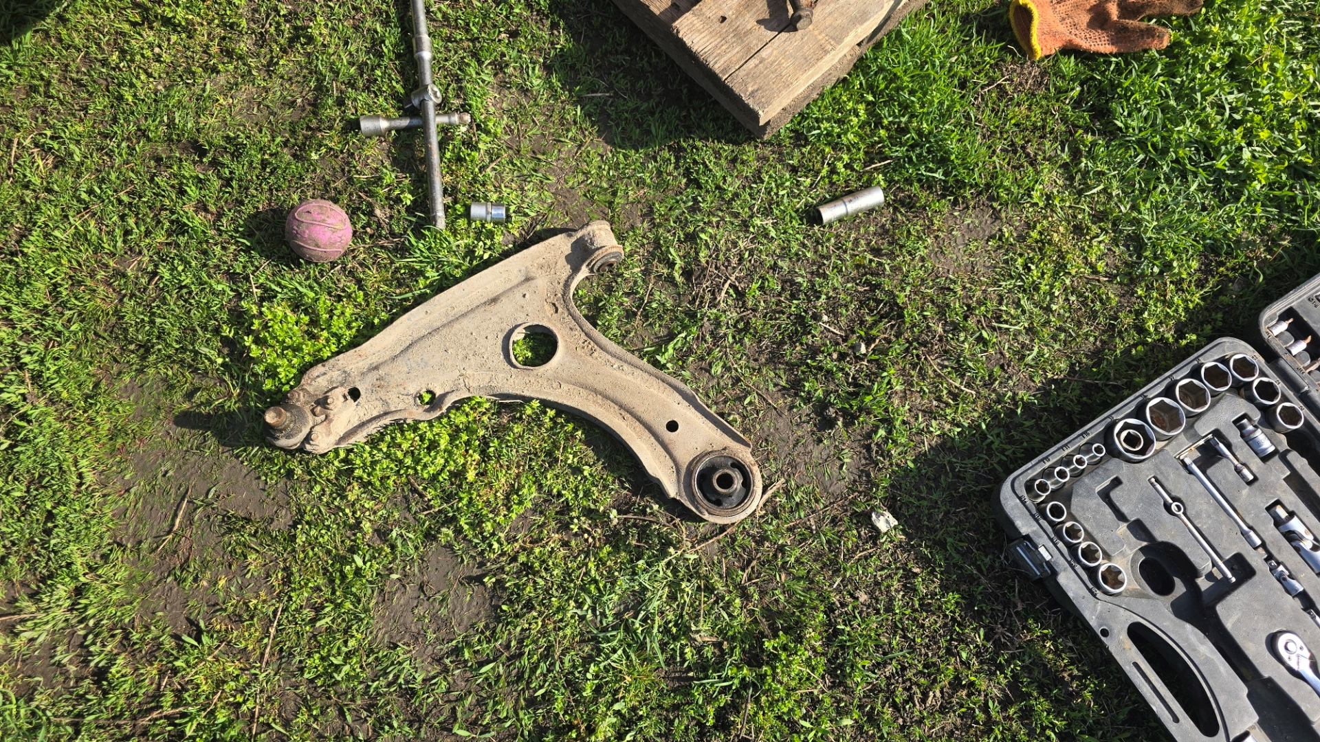

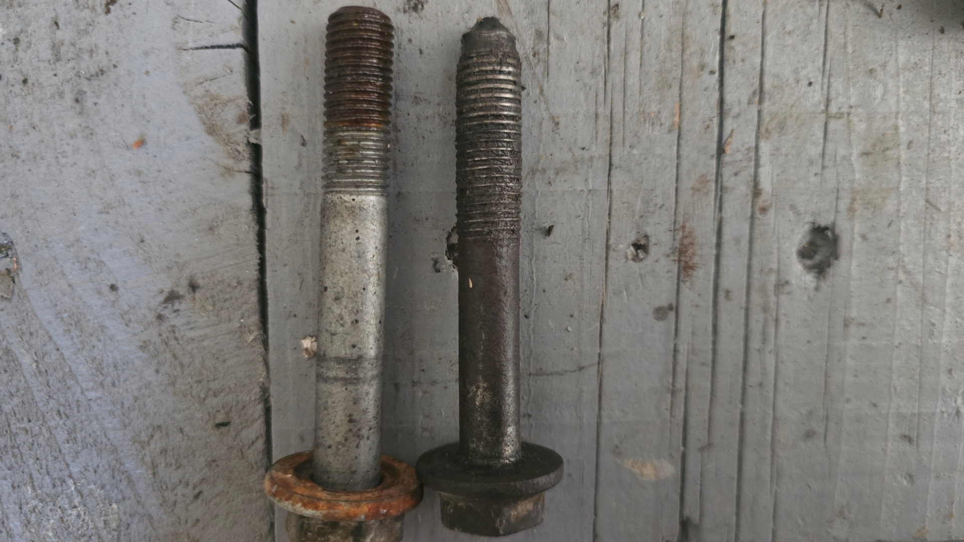

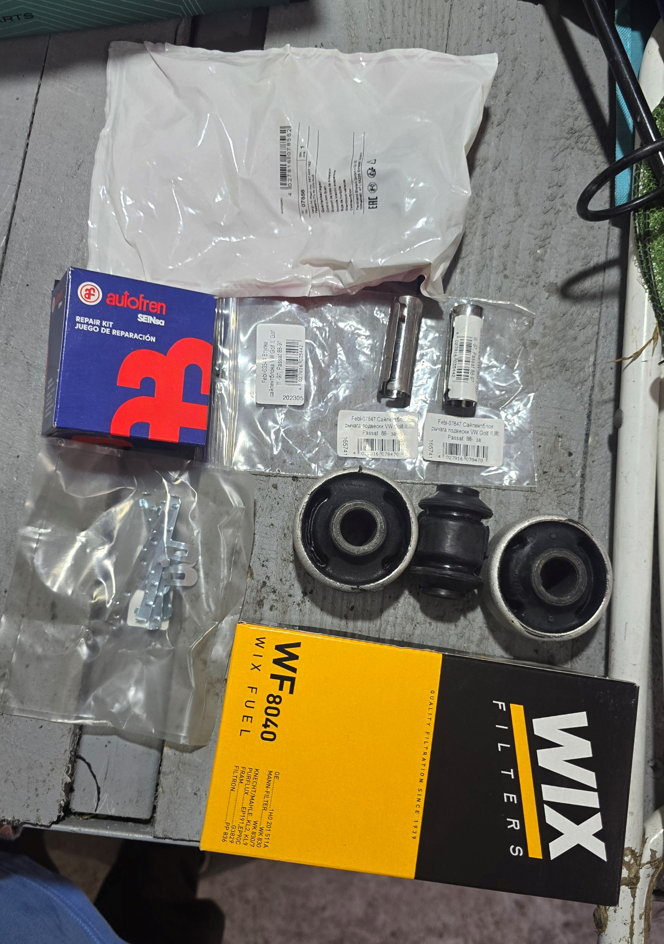

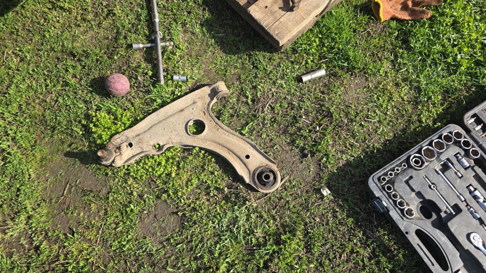

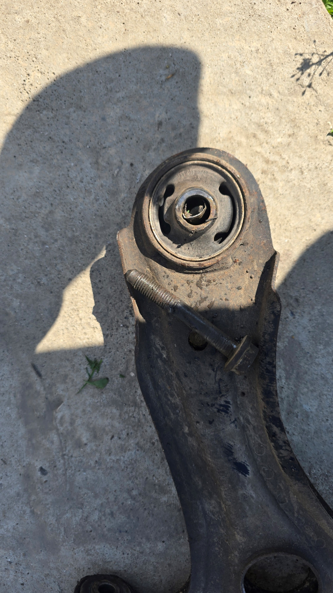

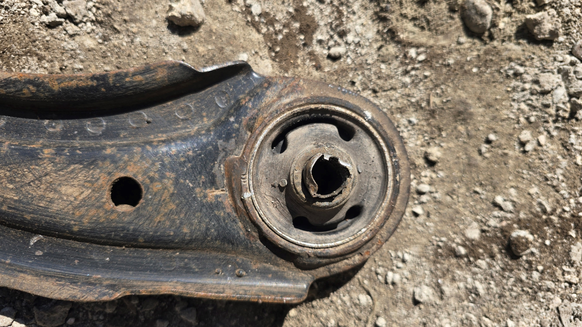

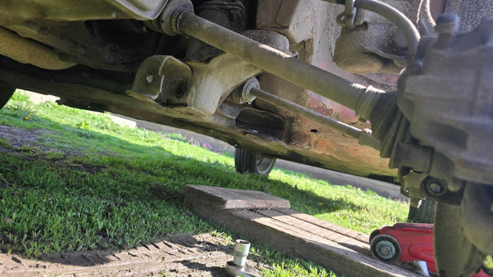

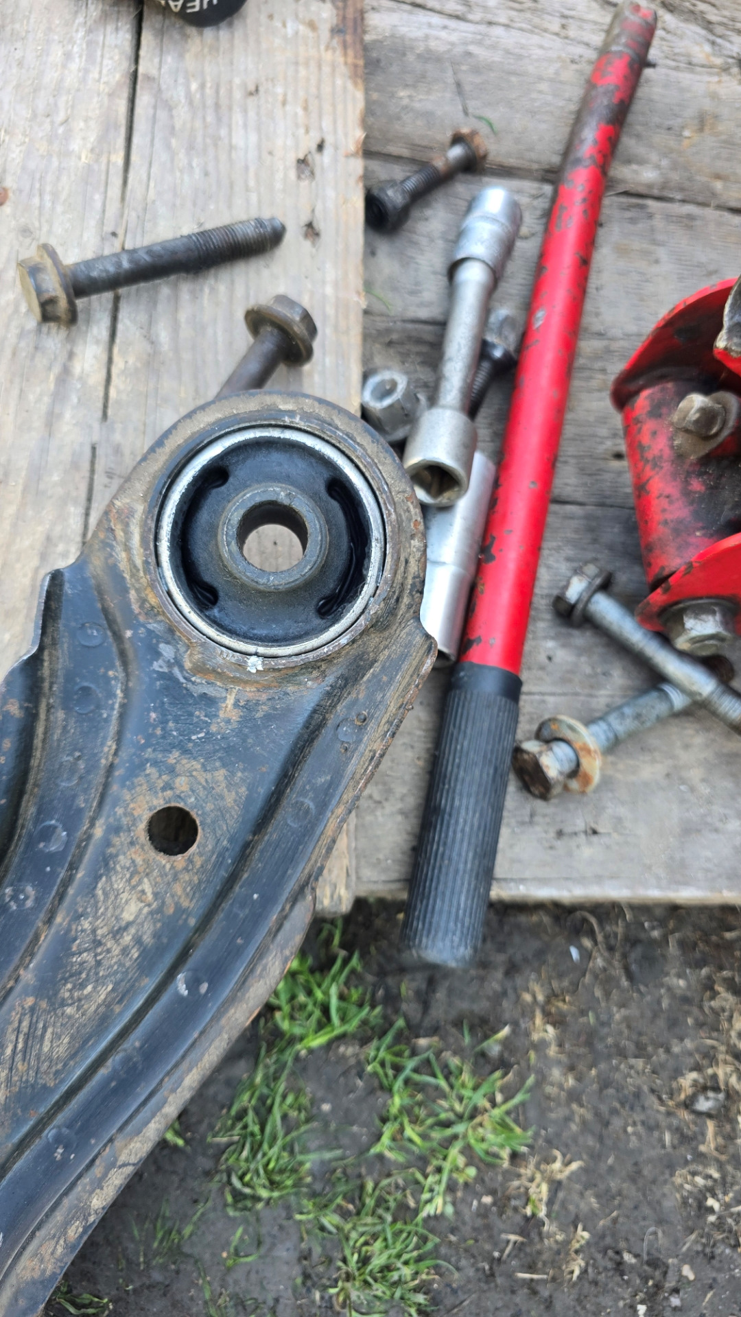

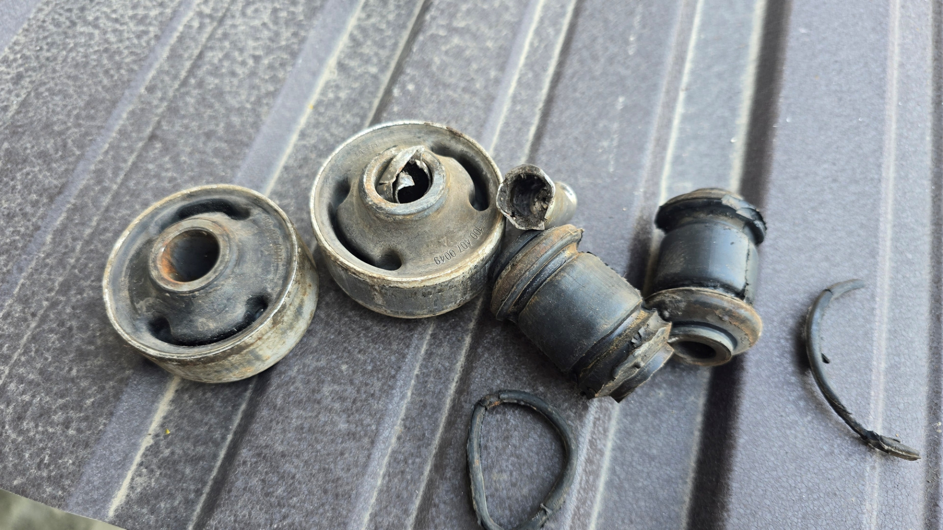

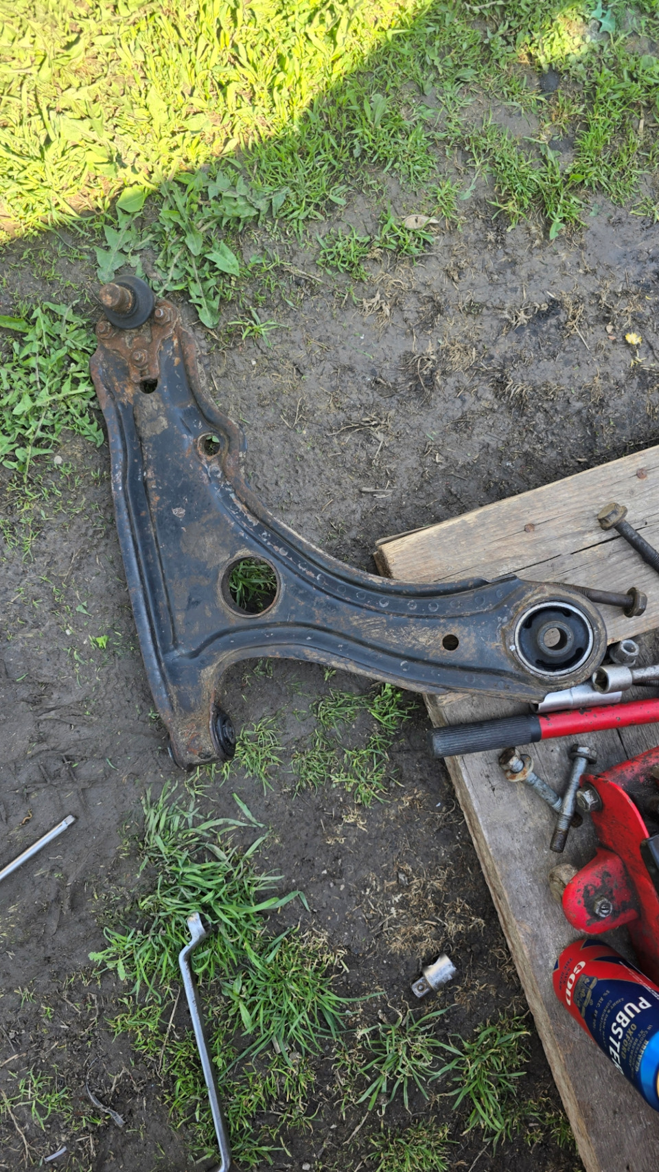

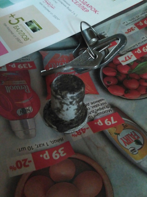

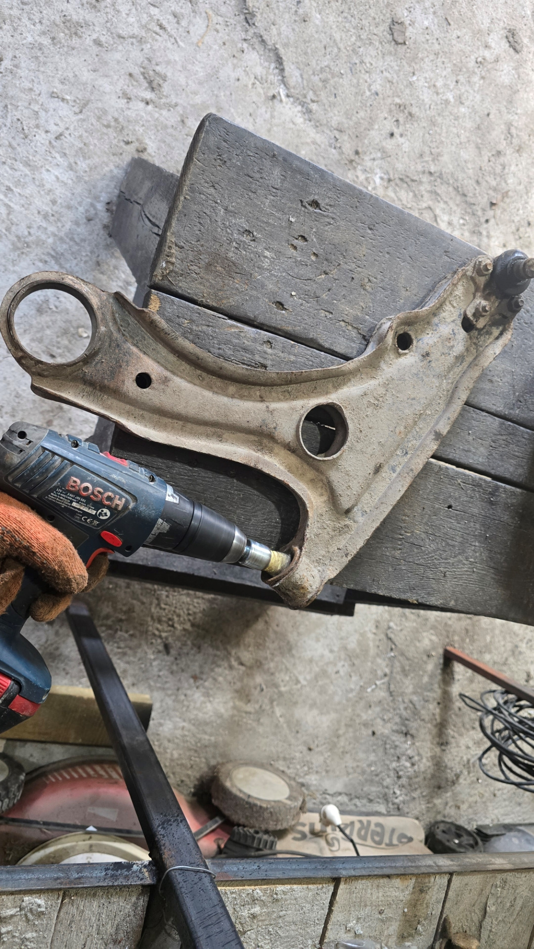

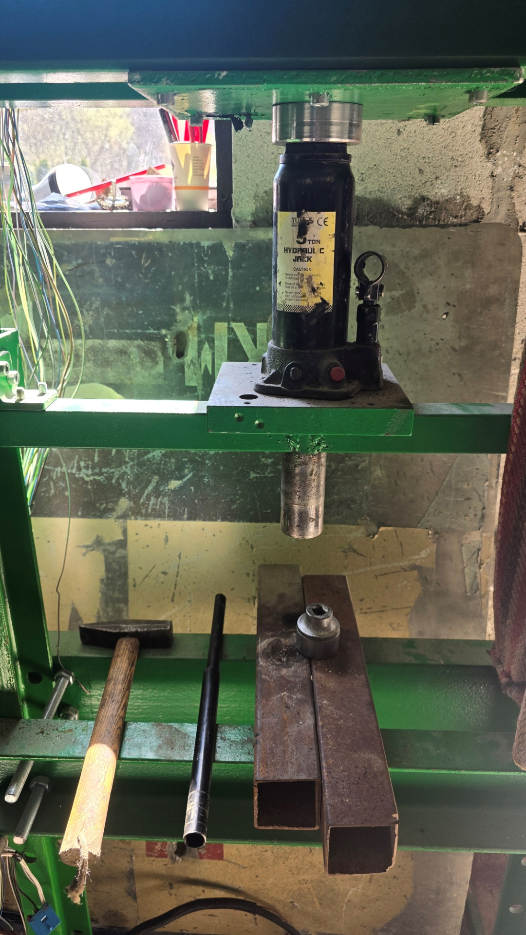

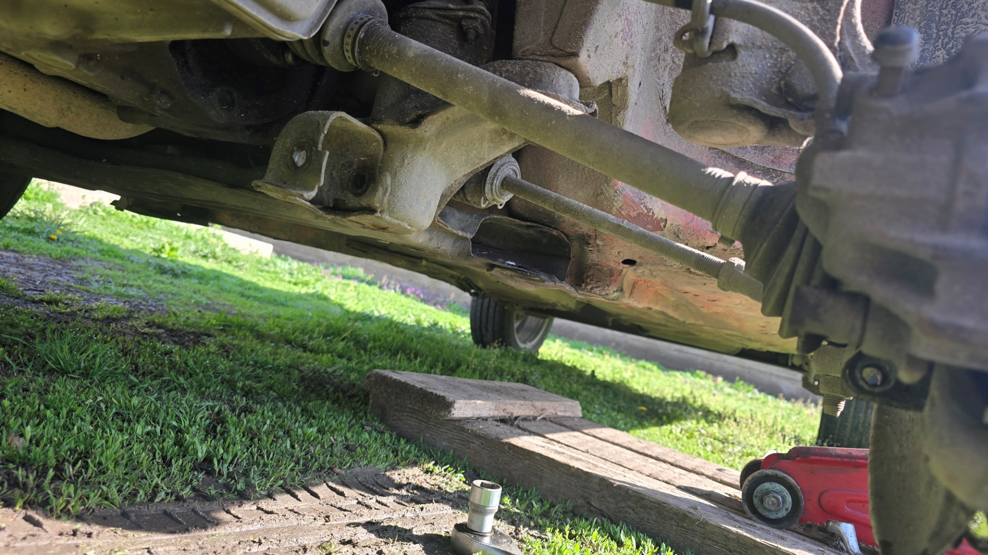

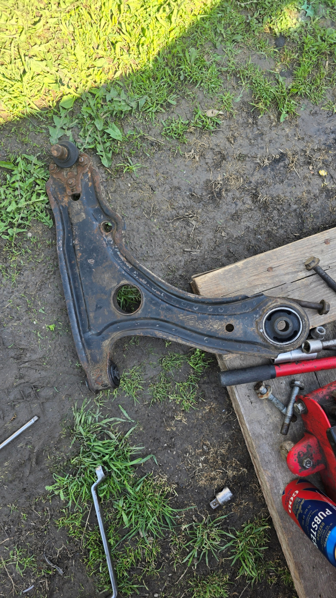

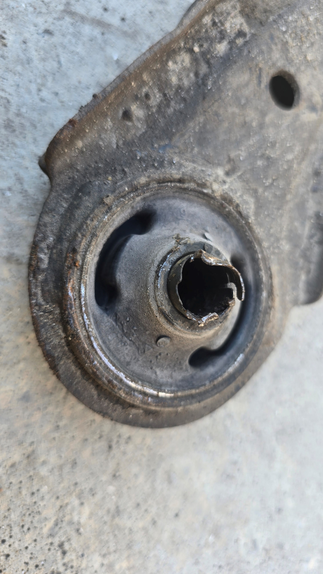

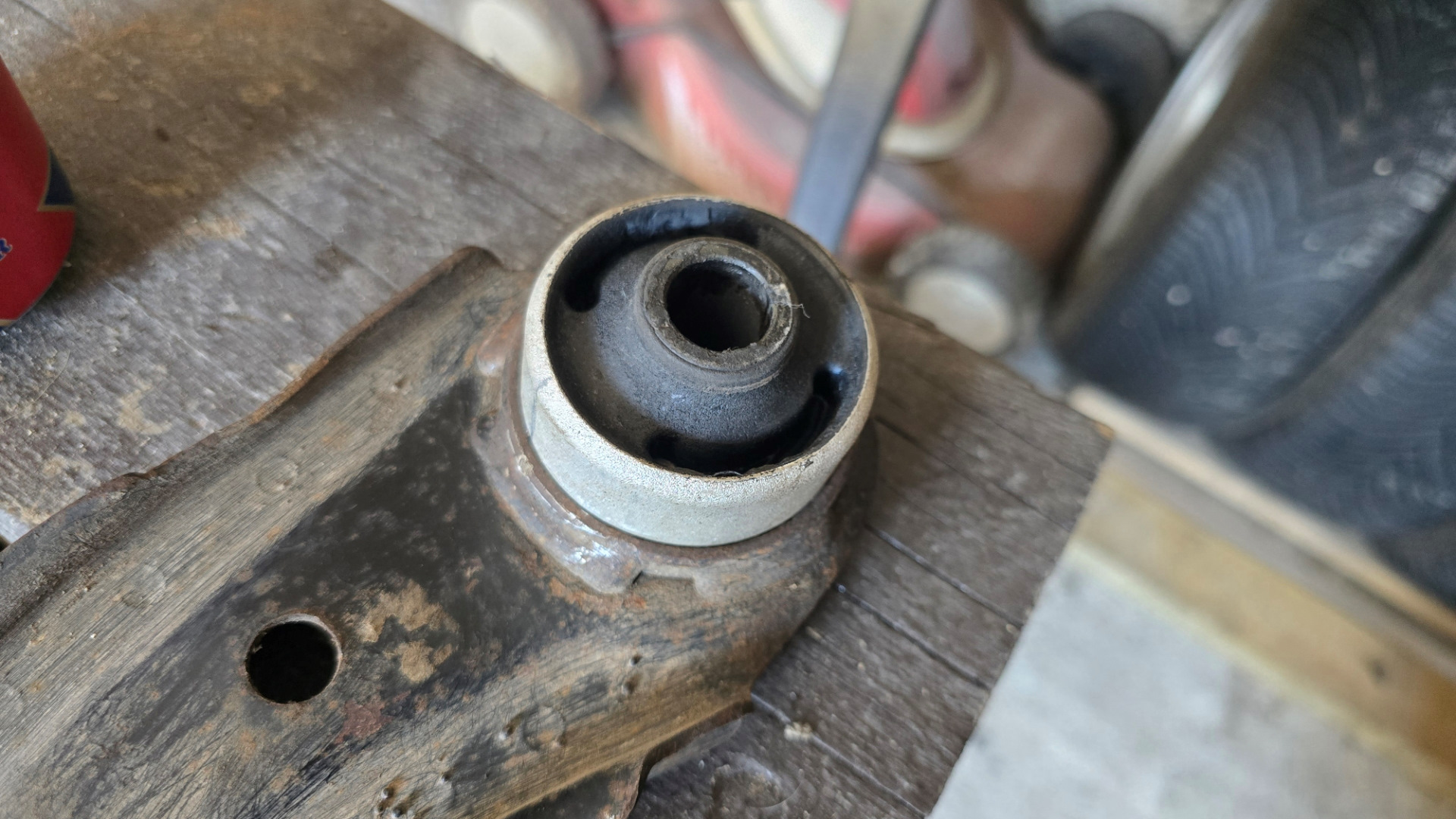

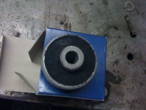

Сделал диагностику ходовой, большие сайлентблоки под замену, шатались очень сильно, сняв дома оба рыча обнаружил что проблема была вовсе не в них а болты поставили не правельные и еще длиннее чем надо и они просто не дотягивали сайлентблок на 5мм и он просто шатался в верх в низ … всё собрал как надо теперь тишина при езде.

а че не ТТшные?
Я тоже хотел написать, но для обычного пользователя 1.3 достаточно и заводских саилеблоков. А вот ТТ они чють жостче
Necr0mant
а че не ТТшные?
Можно…А зачем ? 🤣🤣🤣🤣
