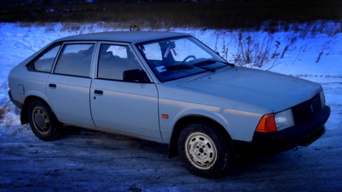

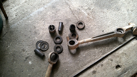

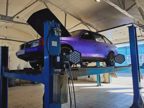

Привет всем кто читает, ну или потом прочтет мою запись. Начну с того как бегает моя лошадка. Тянет относительно хорошо для Тазодвигла но, что то не хватает. Соответственно больше беспокоит подвеска, а раз у меня ваз стойки-беда скажу…резину жрет, при качке передка авто оба колеса ходят влево-вправо, все потому, что нижняя тяга которая идет к шаровой опоре она длиннее чем у ваза, в итоге угол наклона не соответствует. Поэтому как стало жрать резину, ухудшилась управляемость…особенно когда едешь по небольшим колеям…
Будем считать что я так и не установил стабилизаторную тягу. Некуда ее цеплять, но так и не решился ставить. Пока на этом все.

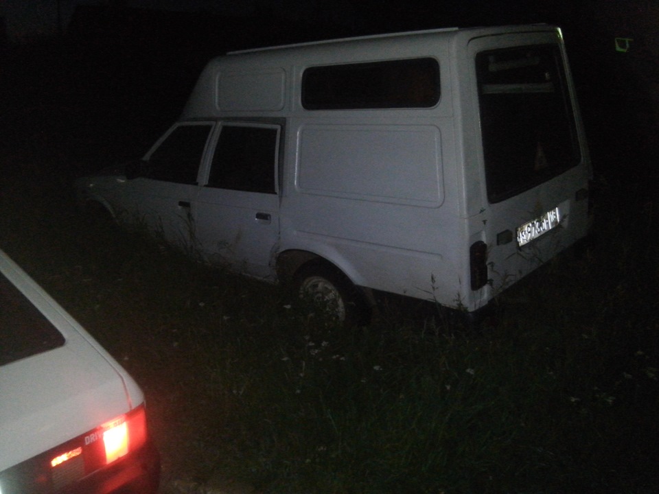

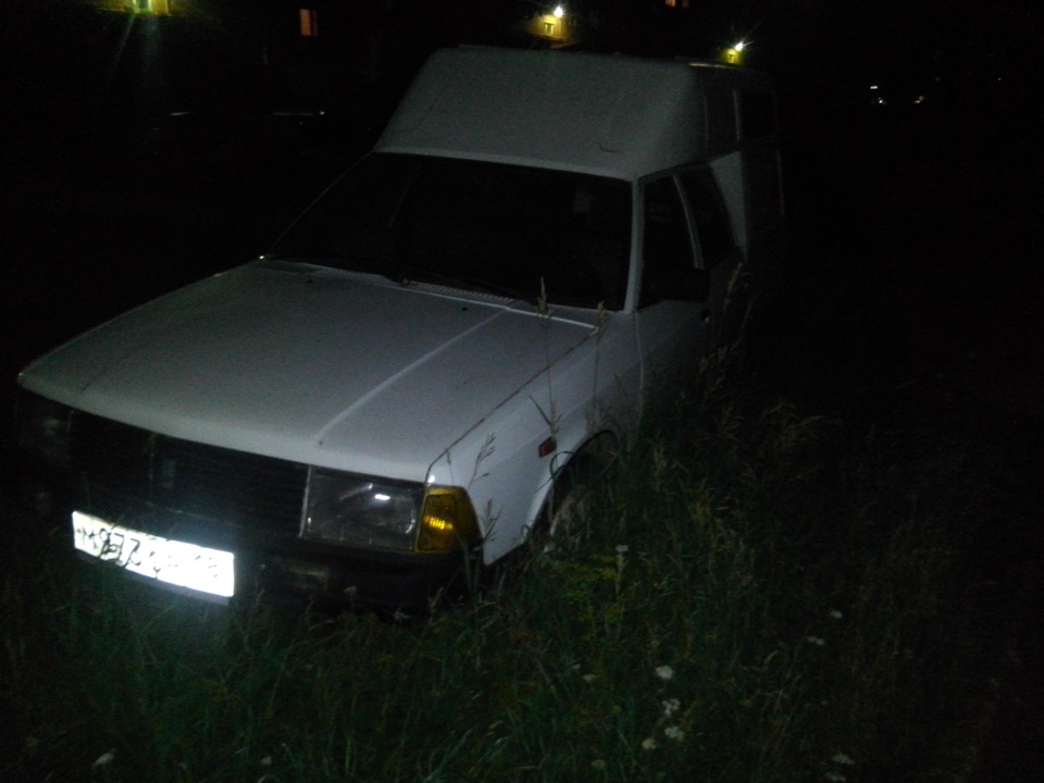

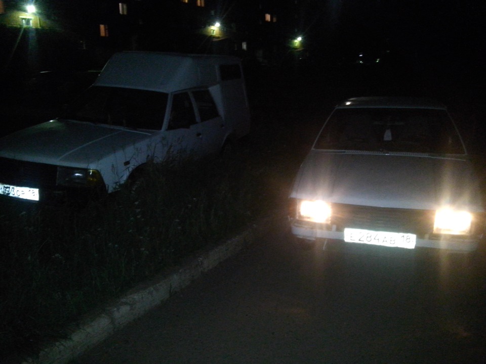

Ну а пока я езжу, недавно съездил до одного паренька там увидел азлк 2901 пикап. Решил сфоткать, и задумался о двигателе родном уфа, все же хотел экономить на бензине. Экономил. А как таковой тяги не получил. Да и на верхах двиг задыхается. А вот родной от моси, ездил когда до казани по трассе вваливал 165 и ничего, вообще все круто. Ну разве что жиклеры перед этим сверлил (топливные). Кто что может по этому поводу сказать.
