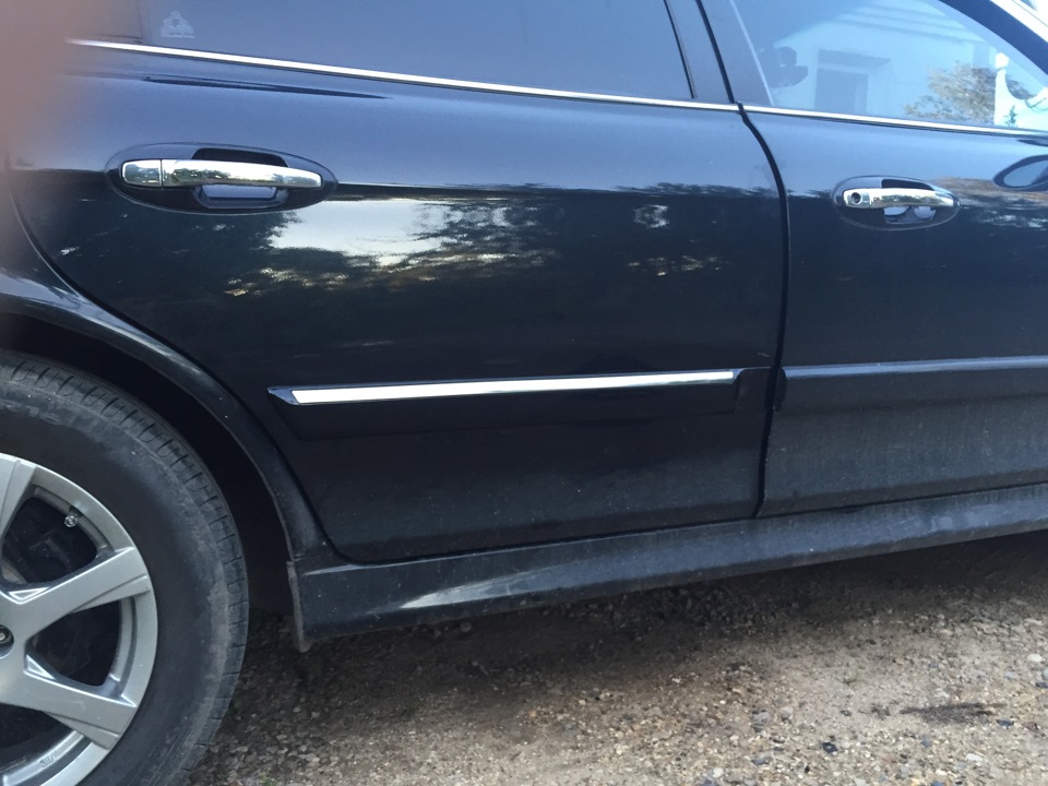

Сегодня с утра начался дождь, поэтому решил не терять время, поехал по работе получил зап.части заказанные клиентами, заодно забрал свои мыльницы на зеркала, о которых рассказал в прошлой теме, пока возвращался домой, погода наладилась, стало тепло и солнечно.

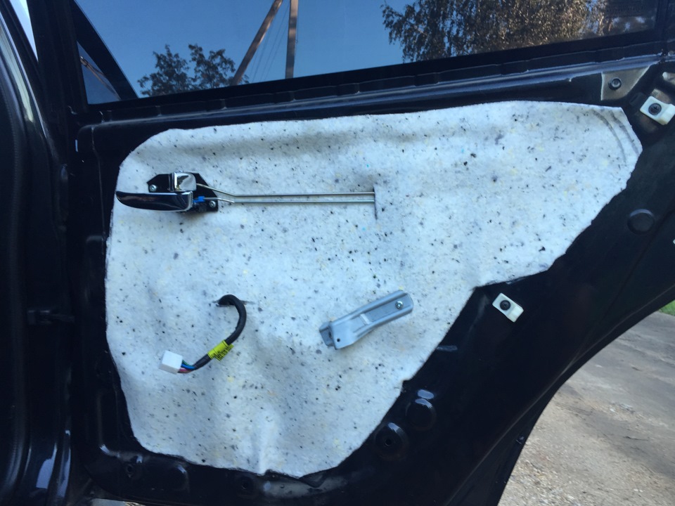

Ну и завершил работу с задней правой дверью, заменил дверной молдинг, поставил новую внутреннюю ручку хром и положил вибро изоляцию, затем шумо изоляцию, собрал дверь.
Теперь остались только передние двери.
Более подробно обо всем расскажу отдельно по каждой работе в отдельной теме полной!

С хромовыми молдингами чётко смотрится!) Подскажи их код?
Да, мне тоже понравилось, на картинках раньше видел, но на них как-то не так… на этой фотке тоже еще не особо понятно, в живую куда круче.
Надо передние еще поставить и фотки зеркалкой сделать, тогда будет более реалестичней.
Молдинги:
877133D000 — Молдинг крыла переднего левого.
877143D000 — Молдинг крыла переднего правого.
877233D000 — Молдинг двери передней левой.
877243D000 — Молдинг двери передней правой.
877333D000 — Молдинг двери задней левой.
877343D000 — Молдинг двери задней правой.
Хром вставки:
877153D000 — Вставка в молдинг крыла переднего левого.
877163D000 — Вставка в молдинг крыла переднего правого.
877253D000 — Вставка в молдинг двери передней левой.
877263D000 — Вставка в молдинг двери передней правой.
877353D000 — Вставка в молдинг двери задней левой.
877363D000 — Вставка в молдинг двери задней правой.
Клипсы:
877193D000 — Клипсы крепления вставки к молдингу.
