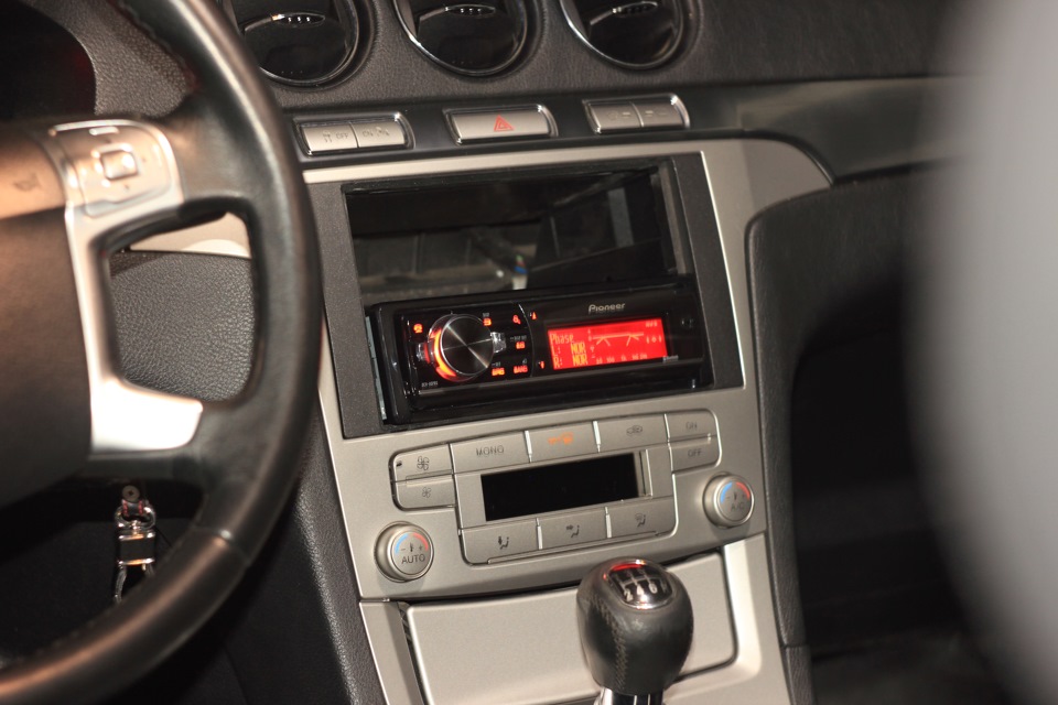

После замены 2din магнитолы на 80-го пионера, центральная панель стала выглядеть, мягко выражаясь, убого. Что поделать, внешний вид был принесен в жертву, в пользу качества звучания новой головы. Но, долго мириться с этим я не стал.
Немного подумав, решил установить на место головного устройства планшет. Тут сразу навигация, интернет, ELM327 через блюпуп, детЯм мороженое мультики, игры и т.д и т.п. Возможностей МАССА!
Итак, погнали ставить планшет.
И сразу косяк. А магнитолу то деть куда? Повертел, покрутил — в место пепельницы и прикуривателя оптимально, на мой взгляд, к тому же я не курю — за здоровый образ жизни.
Но, не так все просто оказалось. За пепельницой этой места в глубину очень не много, магнитола туда целиком никак не влезет. Ну и ладно, не лезет целиком, всунем по частям. Морду сюда, туловище в бардачОК.
Шлейф соединяющий панель и тело сделал из двух компьютерных шлейфов, т.к. во первых, длины одного было мало, а во вторых, таким образом реализована возможность быстрого разъединения частей магнитолы.
Пришлось проявить всё мастерство владения паяльником. Всего 22жилы, все очень мелкое, зрение уже не торт и руки трясутся, НО Я СМОГ!

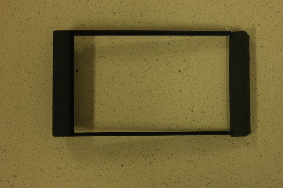

С магнитолой разобрался. Приступил к выбору планшета. Главными критериями при выборе были размеры, чтобы по минимуму кромсать панель, и стоимость, чтобы сэкономить ))).
В итоге очень удачно ухватил за 100$ практически новый Alcatel OneTouch POP8. Меньше месяца б.у., в идеале, то что нужно по размерам.
Высота 209 мм, ширина 122.8 мм, толщина 7.9 мм.
Далее больше фото, меньше букв.

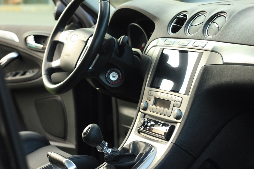

Важно, что планшет, при необходимости, легко снимается. Для этого отщелкиваются заглушки по бокам. Планшет сдвигается немного влево для отсоединения USB и вынимается на себя. Все это занимает 15 секунд времени.
Звук с планшета выводится через блютуз на магнитолу и обрабатывается её процессором. При этом качество на выходе очень даже приличное.
Питание на планшет временно берется с USB разъема магнитолы, позже переделаю на отдельный источник, уже заказал из поднебесной.
Включение и отключение реализовано с помощью небольшой кнопочки установленной в левом воздуховоде над планшетом, её даже не видно. При нажатии кнопка давит на тягу, которая в свою очередь, нажимает клавишу влючения/выключения на планшете. Все просто ).

я не понял как ты по высоте его уместил, изначально же не влазил…
не влазил примерно 3мм. Сделал углубления в рамке сверху и снизу, теперь влазит

Здорово получилось, главное все не топорно сделано. Смотрится как тут и было. Подробнее можно про тягу, которая на кнопку давит, с фото?
Напротив кнопки включения планшета просверлил отверстие сквозное, которые выходит в воздуховод. Вставил туда кусок толстой проволоки, концы проволоки окультурил немного. Фотку позже добавлю.
