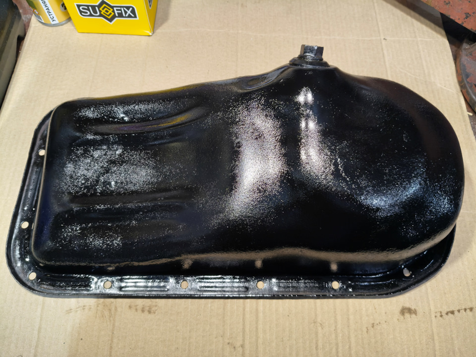

6. Картер масляный (поддон).

2.Картер масляный зачищен и покрашен по наружке. Внутрянку на сколько смог зачистил от краски.

Этап №9. Снятие картера масляного (поддон).
1.Краску на поддоне подняло, но немного. Зачистил тщательно, промыл.
2.Маслоприемник чистый, краска не попала.
3.Результат промывки впечатлил и разница колоссальная. После раскоксовки промывка особо не помогла, всё липкое было внутри, странная консистенция.
