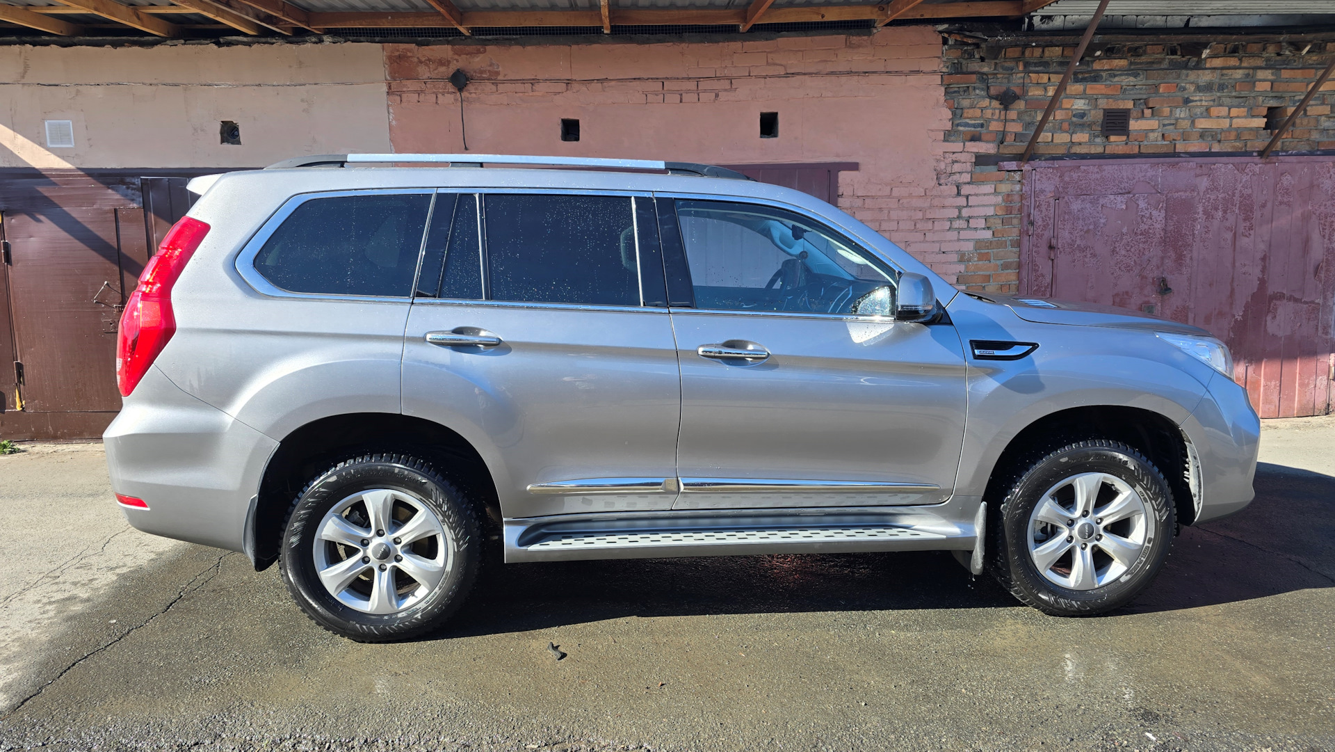

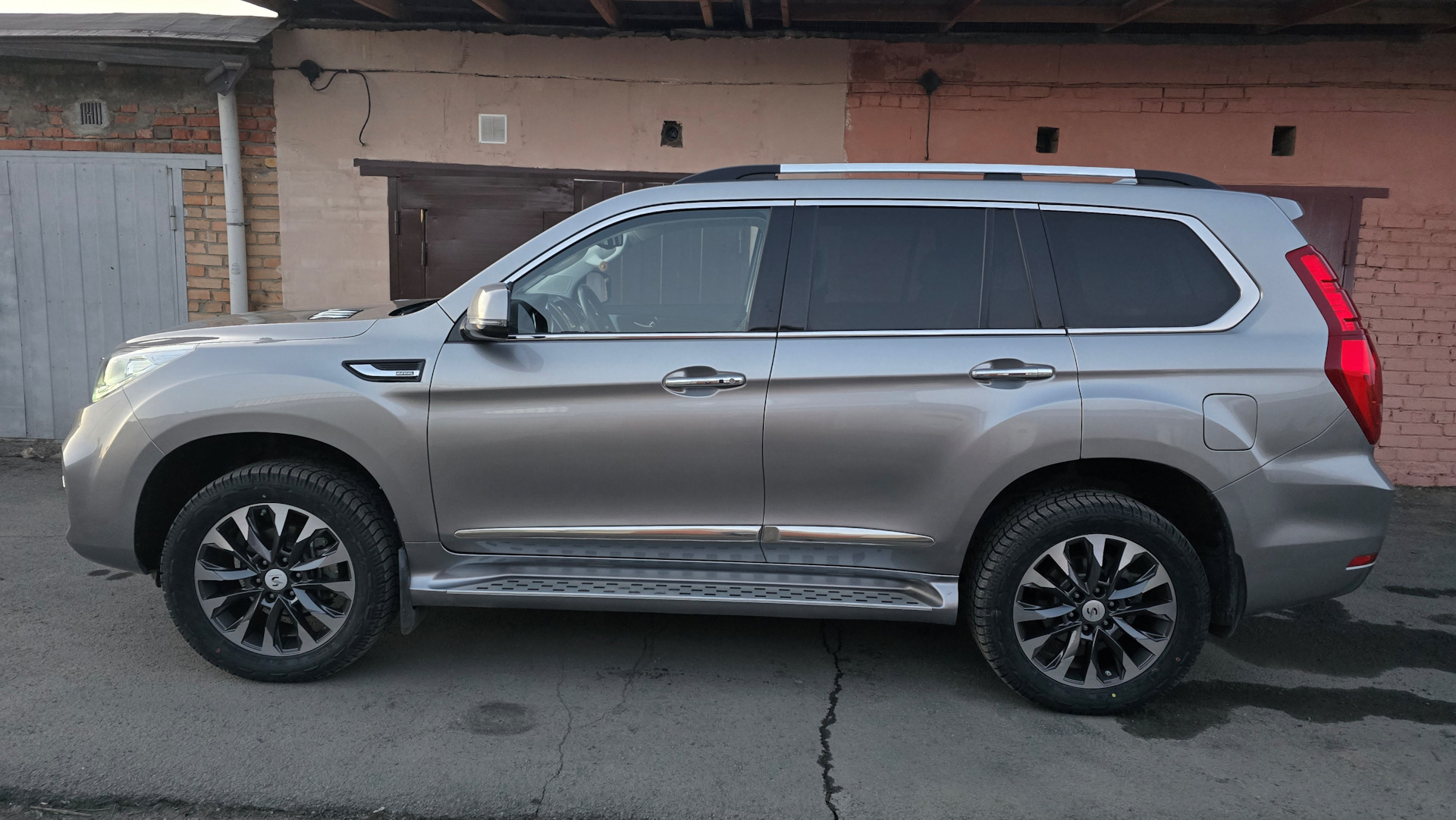

Первая запись про мою машину пусть будет про новые диски и шины на лето. Очень хотелось 20 радиус. Диски нашёл на озоне с полностью родными параметрами за исключением радиуса:
Premium Series KP007 Колесный диск Литой 20x8" PCD6х139.7 ET42 D75.1

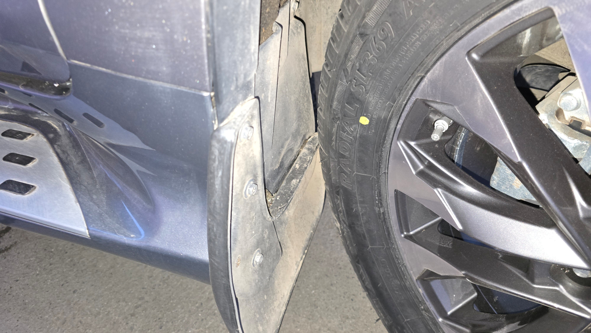

Резину решил брать не очень агрессивную АТ. Выбрал по деньгам/отзывам WestLake Radial SL369 A/T 285/50 R20 116V XL. Сначала были сомнения что диск узковат, но после шиномонтажки успокоился. Получилось классно! Мне прям нравится 😄 В сети писали, что такой размер шин к нам становиться без дополнительных доработок, но оказалось что немного цепляет брызговики в крайних положениях руля. Пришлось немного подрезать горизонтальную полку на брызговиках. Как поведёт себя резина такой ширины в асфальтовой колее посмотрим… Надеюсь, что переставлять машину из ряда в ряд не будет. Посмотрим.
PS: Проверил на трассе. Всё отлично! Колея — без проблем. Я доволен! 👍
