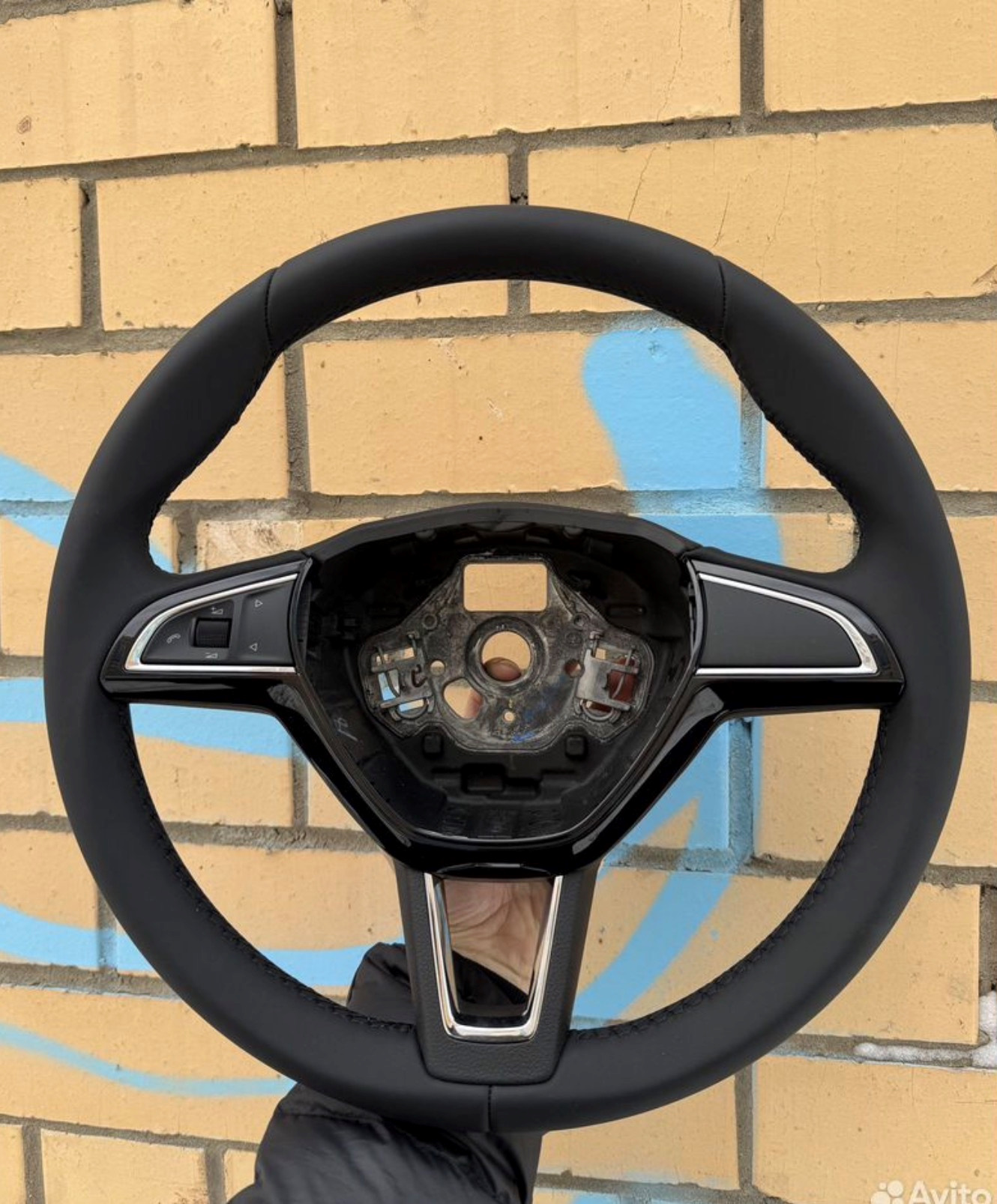

Руль с Авито что ниже, встает в рапид под короткую подушку, но КНОПКИ НЕ БУДУТ РАБОТАТЬ, они от Фабии (Листать в конец)
Изначальный пост:

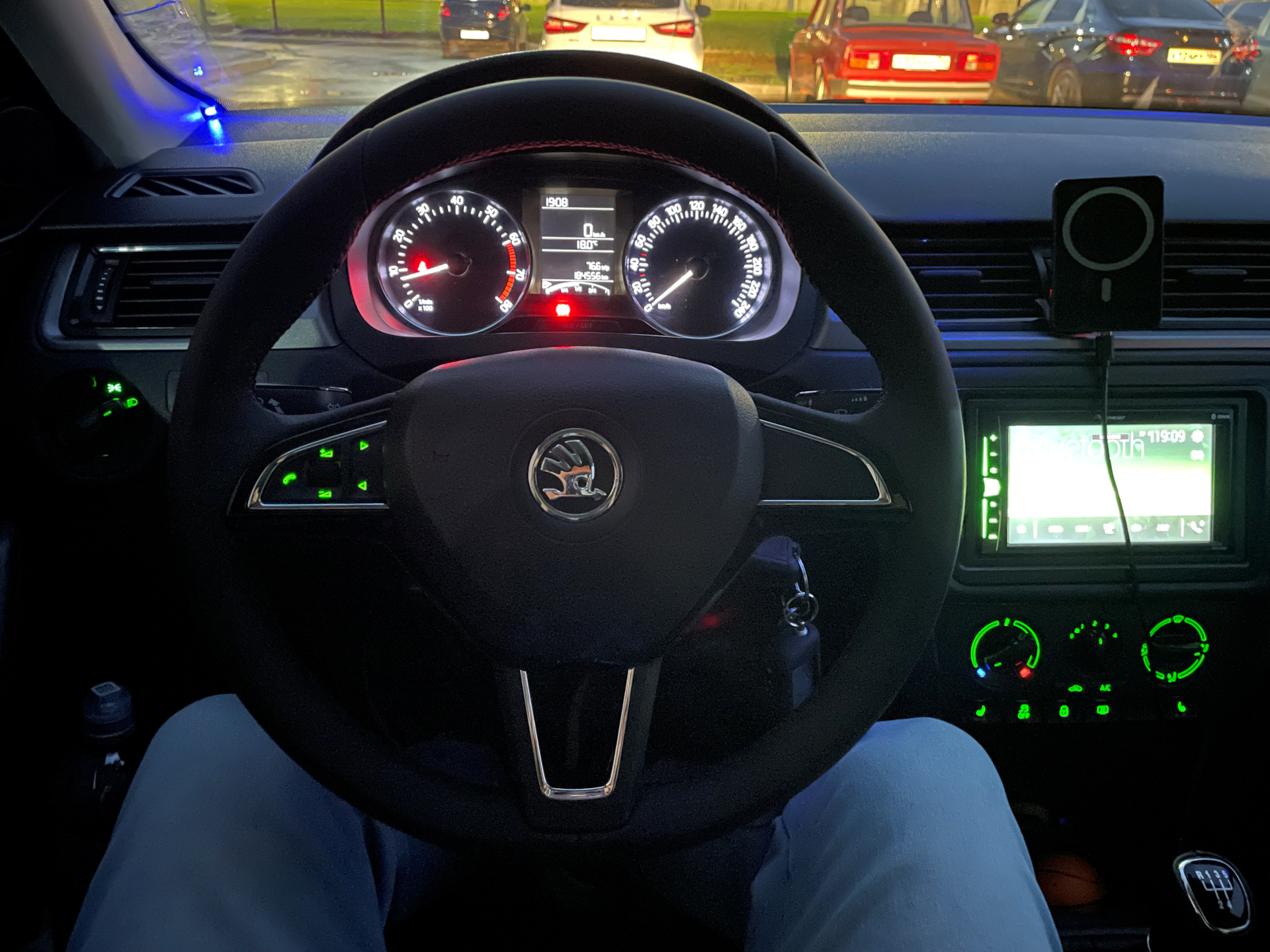

Ох уж эти спонтанные покупки. Увидел на Авито случайно руль, кожа (почти), кнопки, все прям как хочется, ну и недолго думая заказал… Сначала купил, потом читал… и все что я читал мне не нравилось) куча нюансов.
А учитывая что у меня еще и нештатная магнитола, то прибавляет экспиренса. Собственно он и наступил.
Такой вот руль был заказан
11490₽.
К нему заказал шлейф от кнопок (что было опрометчиво брать в готовом виде, все равно потом еще несколько пинов делать нужно было)
790₽

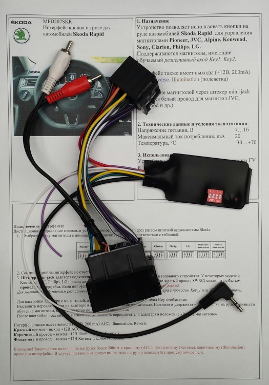

И так как у меня магнитола Pioneer, то нужен еще и адаптер под кнопки
Куплен Zexma MFD207SKR
3500₽

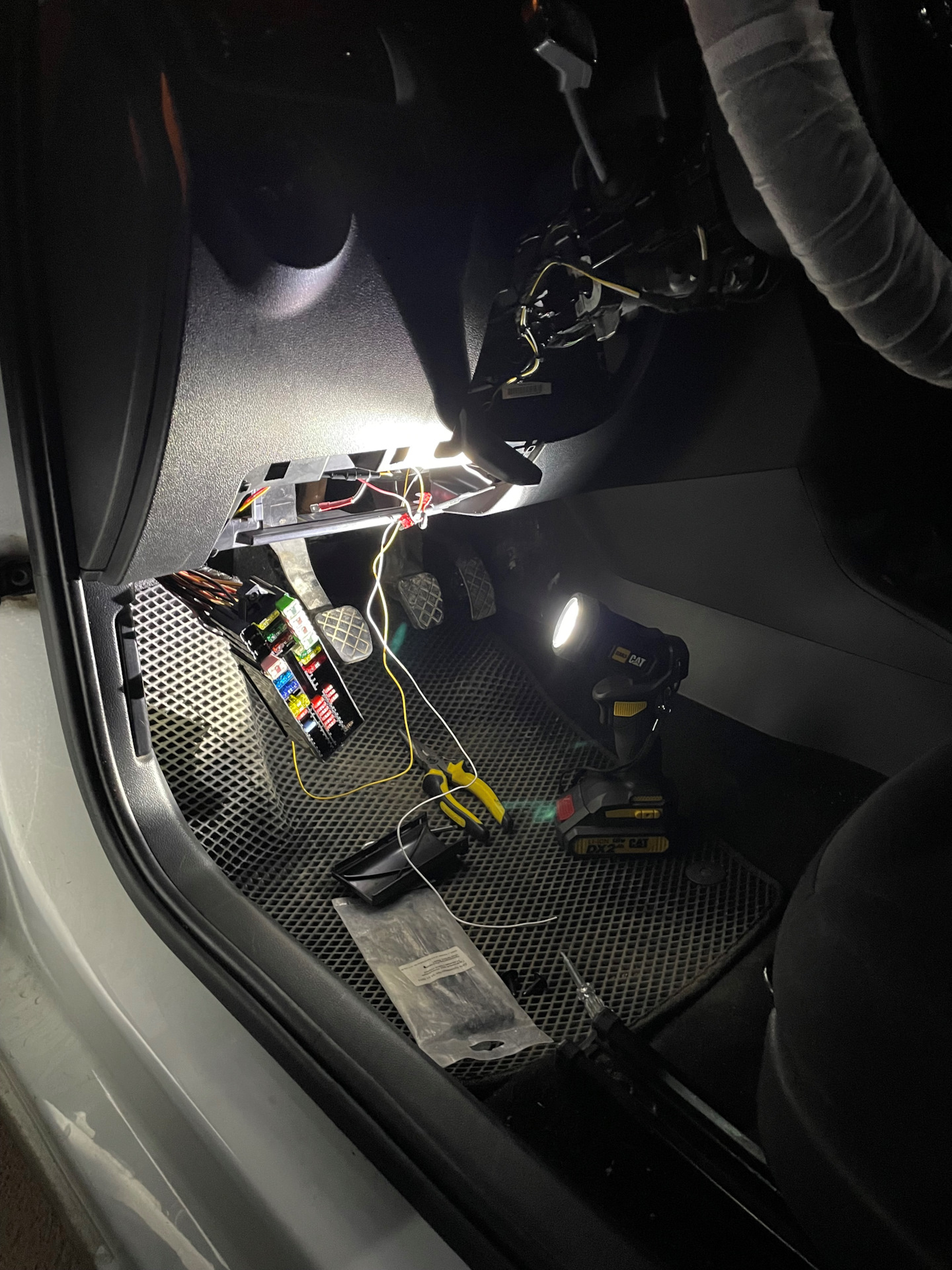

Приключение по установке было интересным)
Немного попыхтев, все завожу и понимаю что я не подготовил предохранитель и кнопки не светятся и не работают
Все собираю и мчу на заправку, а она закрыта, время пол десятого… ну как так…
Поехал до следующей, купил — установил…
Кнопки светятся, кайф…

Суть проблемы
До того как поставил предохранитель для кнопок, обнаружил, что после всех установок перестала работать левая колонка.
На быстром мышлении подумал, что, что-то сломал…
Потом была мысль, что может связанно с отсутствием предохранителя под кнопки. Оказалось, что не связано.

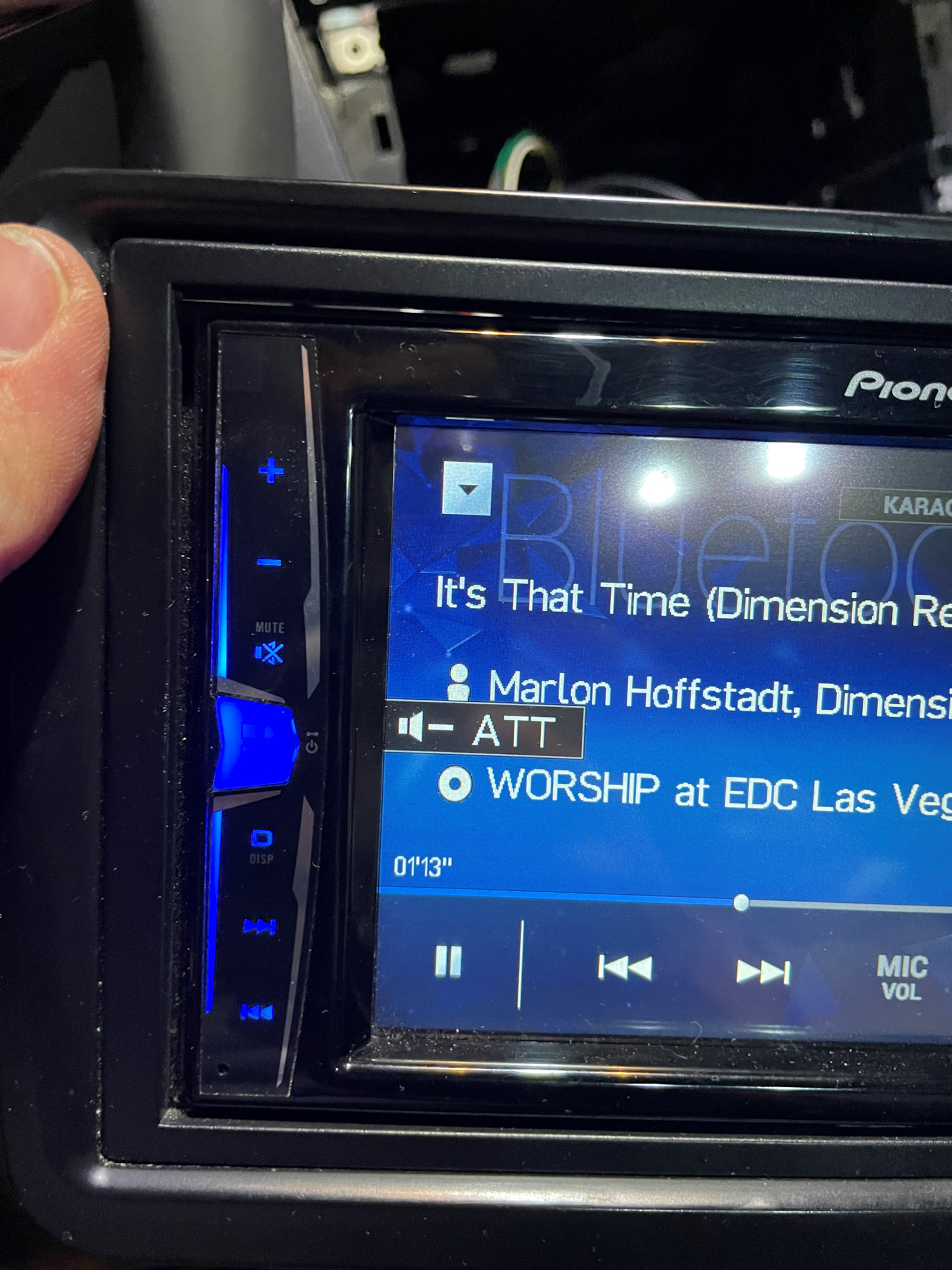

После установки предохранителя, из кнопок, что то делает только колесико, которое при прокручивании включает и выключает на магнитоле АТТ —

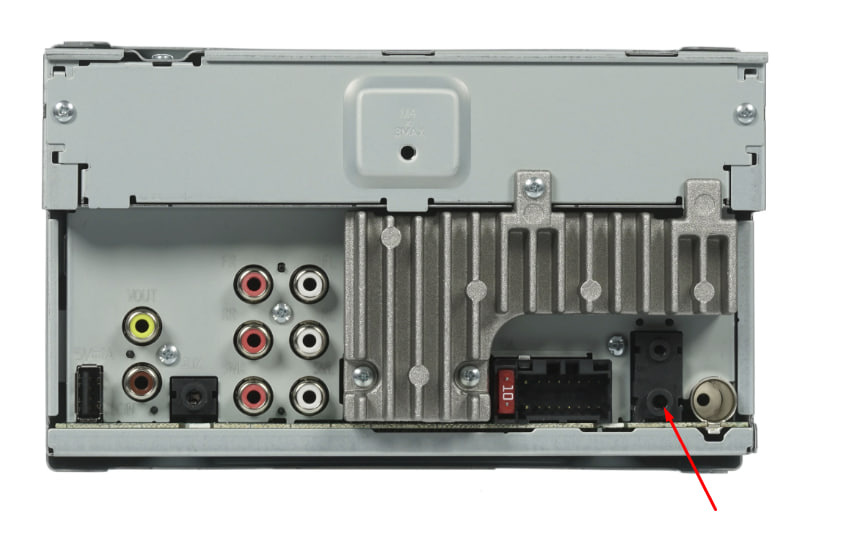

Изначально на адаптере согласно инструкции был выставлен режим под магнитолы пионер. Сама магнитола имеет вход для управления штатными кнопками мульти руля, о чем указано в инструкции к магнитоле, в него подключен джек адаптера, по инструкции адаптера.
Пробовал переключать режимы под другие магнитолы, изменений нет. Но если выбрать режим «Pioneer обучение», колесико на руле начинает переключать режимы меню (но режима обучения в магнитоле нет)
Вернул старый адаптер ISO
www.drive2.ru/l/574623194569245885/
С ним все колонки заиграли как и раньше, кнопки на руле ожидаемо никак не функционировали, значит тут я не сломал)
Вернул новый адаптер, снова работает только одна колонка, и колесико при прокрутке включает режим приглушения звука я так понимаю

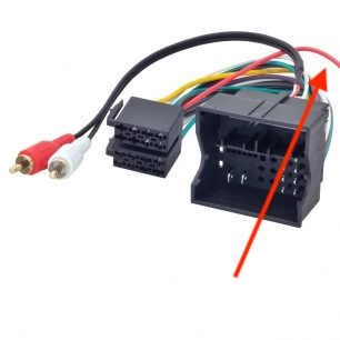

1. Почему отваливается одна колонка с данным адаптером? РЕШЕНО — Один пин в изоляции

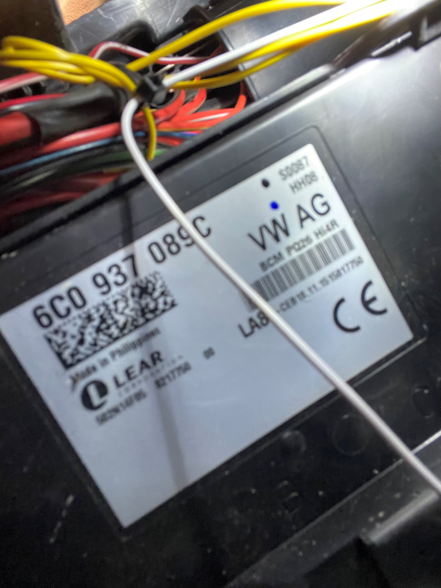

Полез узнавать самое главное, что за блок стоит, а это:
6C937089V — он же high с поддержкой мульти руля!

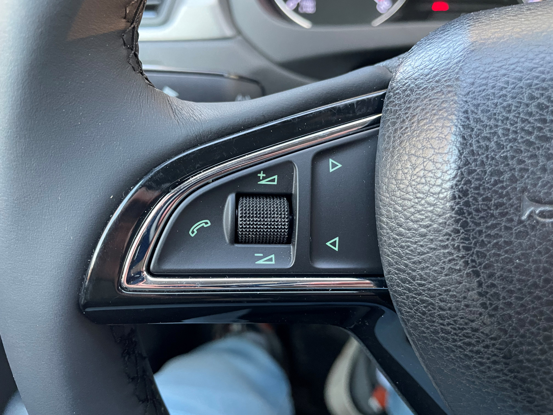

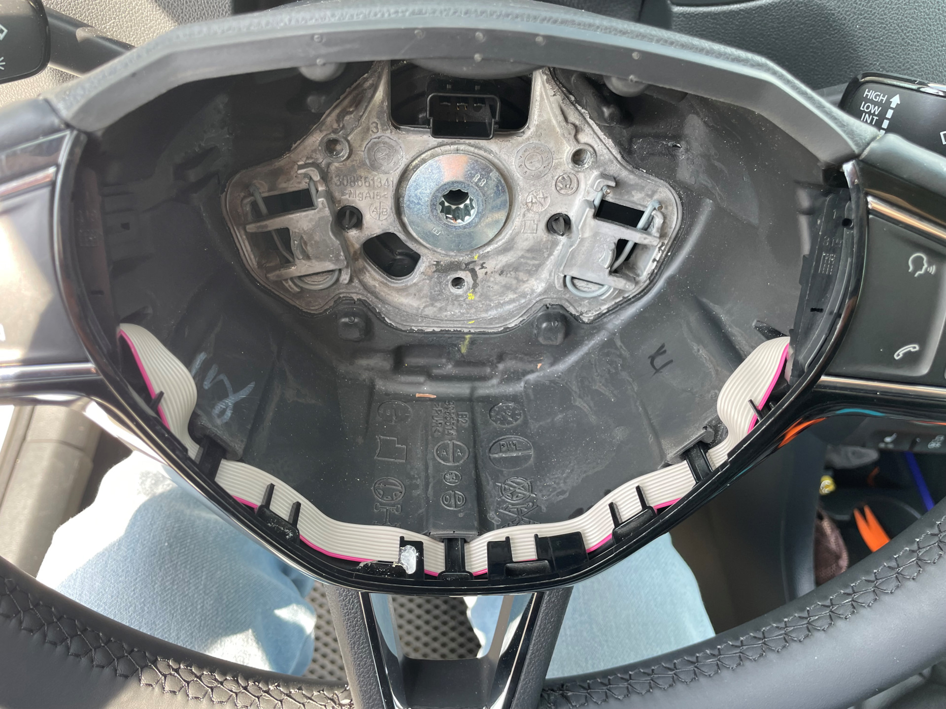

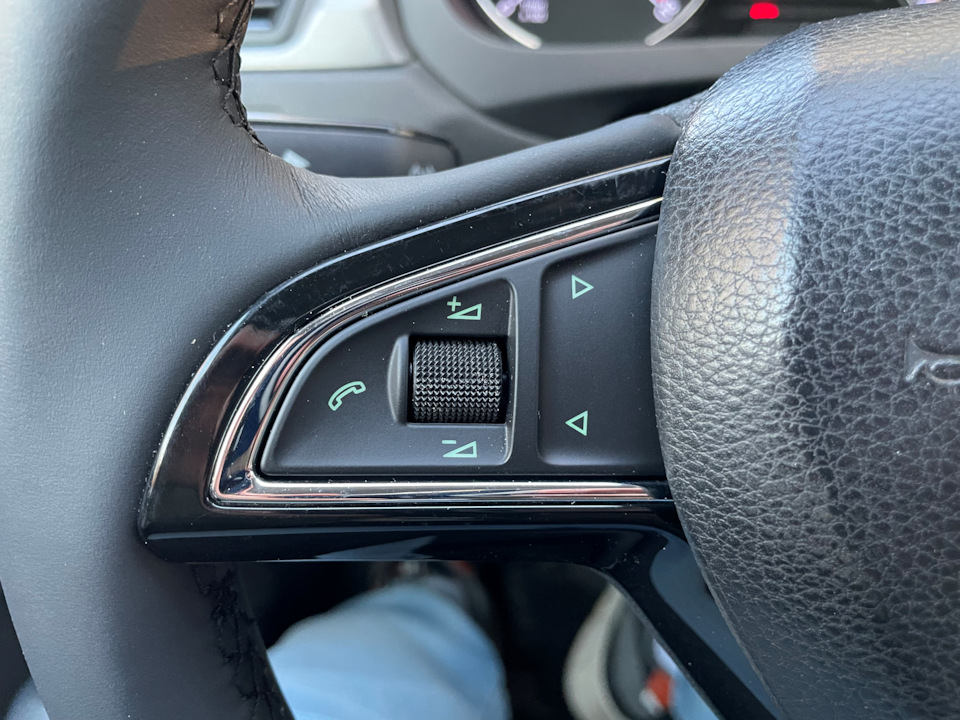

Заказал на озоне вот эти кнопки, приехали быстро, замена 30 минут:
Снимаем подушку по гайду, и аккуратно пластиковыми лопатками поддеваем рамку в которую вставлены кнопки, она выходит очень хорошо.
И о чудо, кнопки работают!
Шлейф проложил вот так:
На моей магнитоле через адаптер
Левая сторона кнопок:
Регулирует звук колесом
При нажатии на колесо включает АТТ- приглушая звук
Листать треки вперед, назад
Правая сторона:
Колесо переключает меню на приборной панели
Нажатием на колесо проваливается там где есть выбор
Остальные кнопки на моей магнитоле не реагируют.

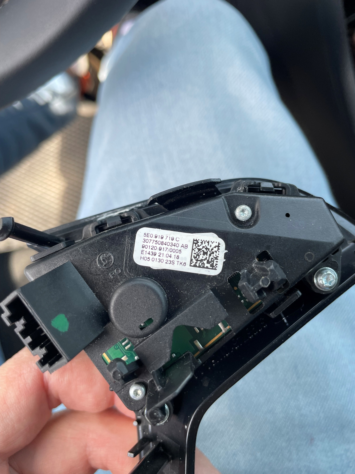

Кнопки что были в руле:
Не смотря на то, что в поисковиках можно увидеть информацию о совместимости с данным авто, опыт двух человек показывает что они не работают. А Alexar32 подсказал, что они от Фабии.

Я себе как раз эти и устанавливал. Всё работает, блок BCM у меня тот же что и у Вас, а есть номер кнопок которые стоят сейчас у Вас в руле? Может и правда они на платформу PQ25, если да, то интересно почему машина не начала на них ругаться…
Кнопки из своего руля не доставал но по информации которую нашёл номер у них должен быть 5E0919719C
"PQ (25, 35 и т.п.) (Октавия А5Фл, Йети и остальные)
5E0-919-719-C это от Фабии только левая сторона, там же кнопка управления телефоном."
Взято из записи у g0rg0n www.drive2.ru/l/8114854/ .
Данные кнопки не подходят к Вашему блоку BCM, , нужны другие кнопки, к платформе PQ26

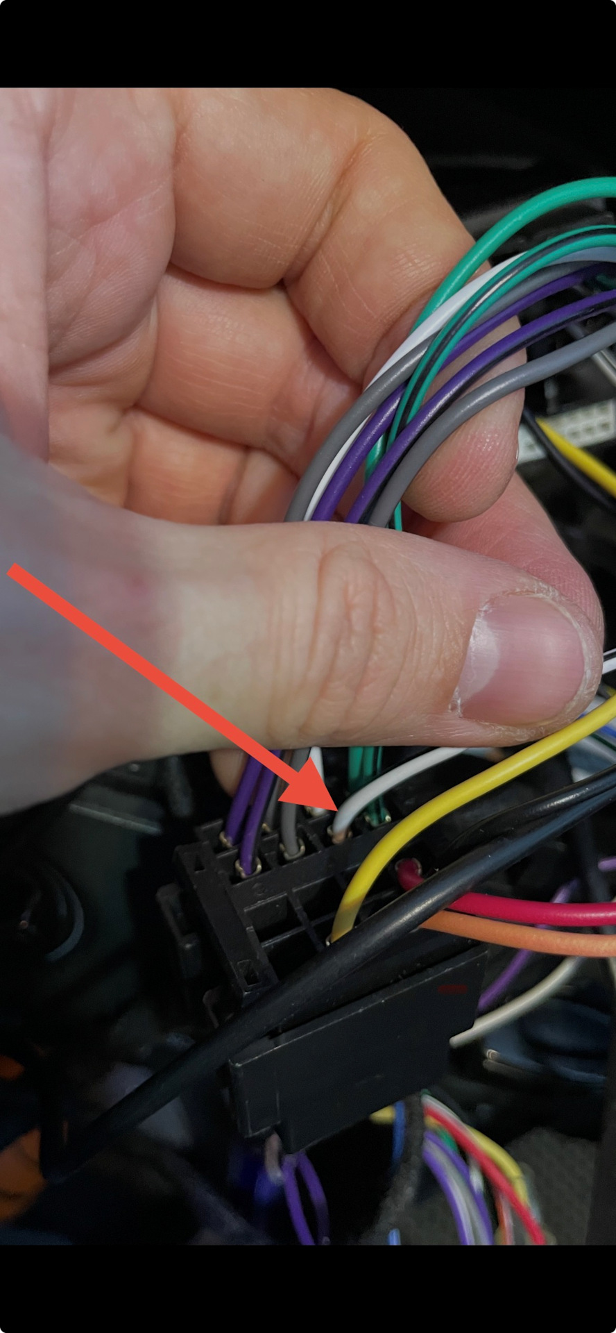

Обнаружил и исправил причину не работающей левой колонки.
Провод что на фото, был запинован «производителем» без снятия изоляции.
Провода от колонок на данном адаптере идут напрямую без входа в сам адаптер где переключалка. Из-за этого я не мог понять почему звука нет, в самом начале я пытался их шевелить на случай разорванного контакта, но результата не было. Сегодня полез и еще раз пробовал все шурудуить, ноль, звука нет. Но в какой то момент на секунду колонка ожила и опять пропала. Ввиду того что запинован кабель в изоляции, был я так понимаю с помощью инструмента специального, в каком то определенном положении какой то волосок провода касался пина.
Взял донором провод с предыдущего разъема, и все ок. Не сразу правда получилось вытащить нормально пин, но они легко вытаскиваются.
Подкинул другую магнитолу Пионер, звук так же только через одну колонку, все больше грешу на адаптер, осталось найти еще один рабочий

Сейчас так же глянул, недорогих в достатке для андроид магнитол. Моя согласно инструкции управляется кнопками через специальный jack разъем (на скрине), в который этот адаптер и подключается, помимо основной шины к магнитоле
