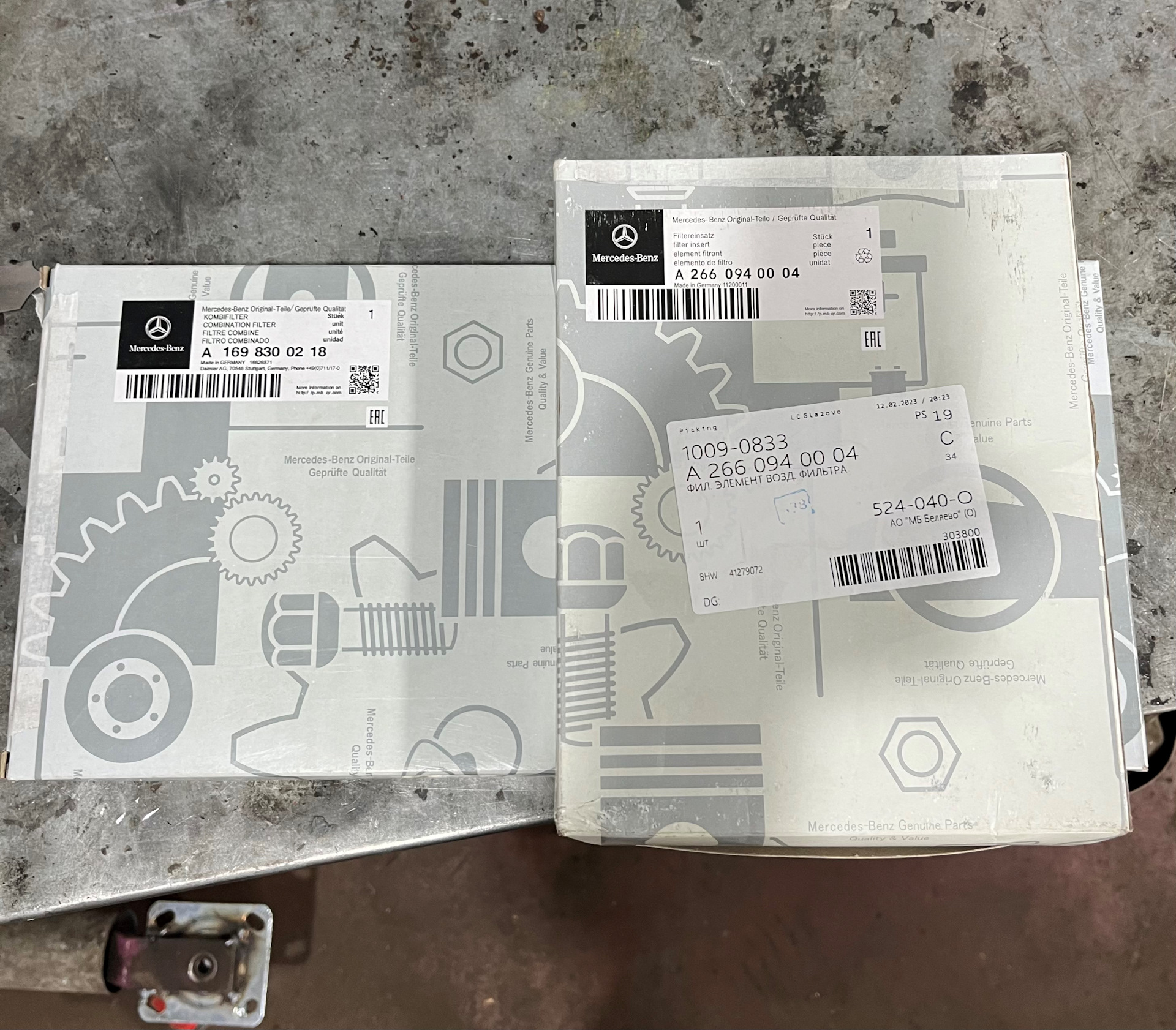

Но как только снег сошел, тут же и зашуршало в переднем левом колесе, тест ~~~ виляния на пустой дороге подтвердил догадки, при повороте вправо гул увеличивался, при повороте влево шум уменьшался!
Ну значит надо лезть в схему и смотреть что имеется из того что имеется.
Первым делом естественно я начинаю пробивать оригинал, ввожу на сайте центрального склада МБ-Рус и мне выдаёт — A1699810006.64 за 4.903₽, данный лот отсутствует в каком либо дилере (бывшие дилеры) по всей России, но имеется один экземпляр на ЦС.
Дальше решено не тратить время, заказ оформлен, получение через 3 дня у дилера МБ-Автофорум Шереметьево, самый ближайший к моему месту обитания)))
К данной детальки на всякий случай приобрел оригинальную гайку.
Замена сложная, но не для мастера СТО Гелеотека 😃
Минут 35 ушло на всё про всё.
А я наблюдая за процессом зря времени не терял, поменял воздушный A2660940004 и салонный A1698300218 фильтры. Оба были как кирпичи, набитые пылью под завязку.
А еще для профилактики перезаправил кондиционер🥶
После обязательно посетил станцию по регулировке развал-схождения.
Едем дальше, всем удачи 🍀
