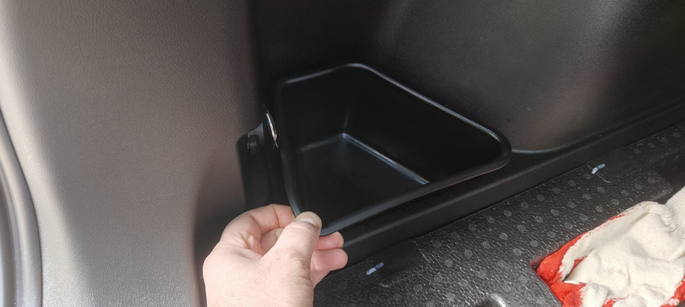

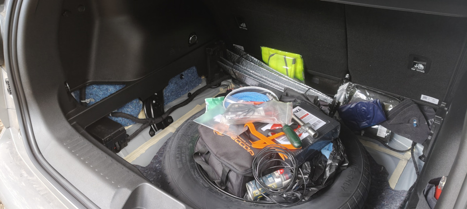

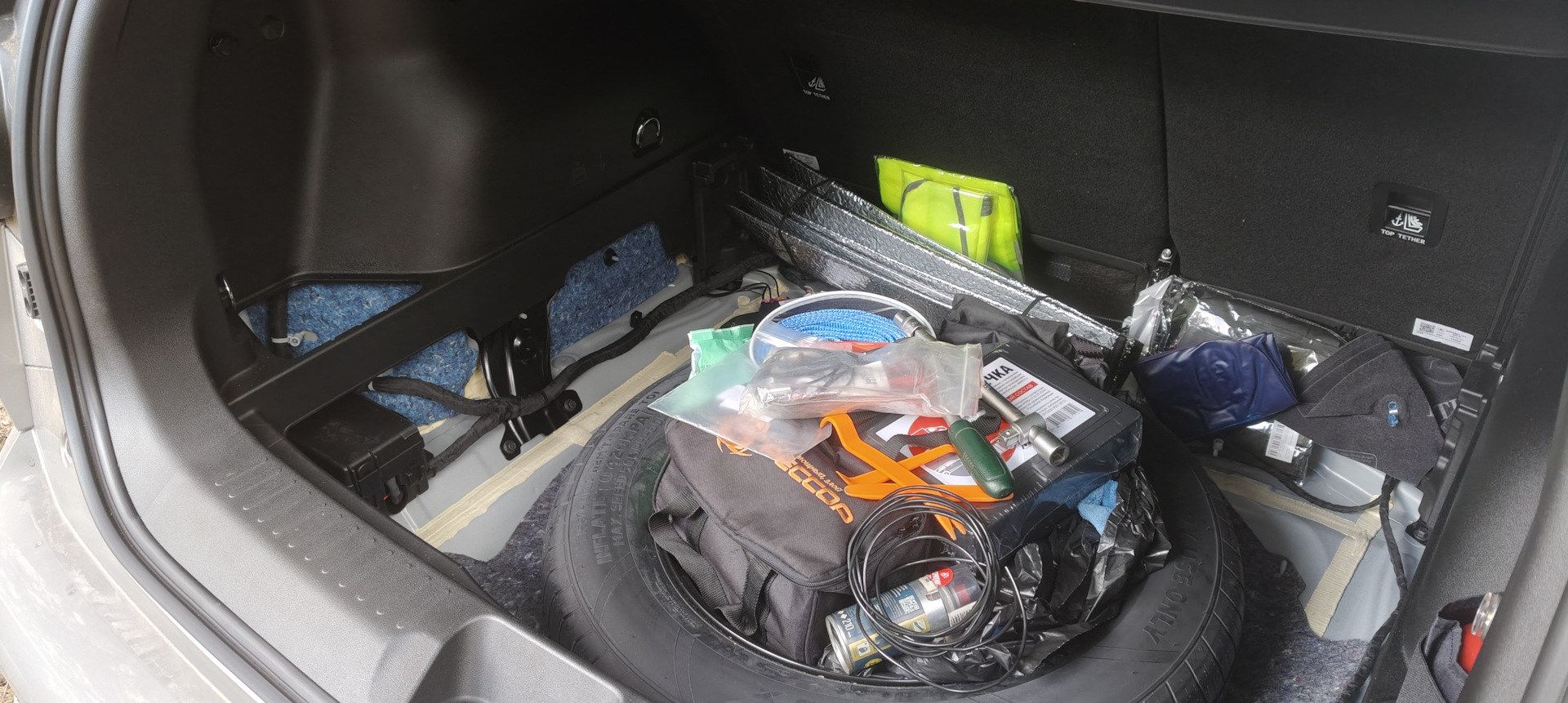

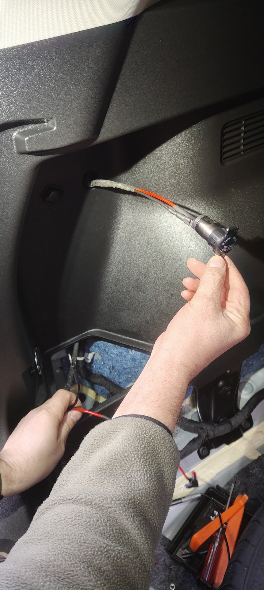

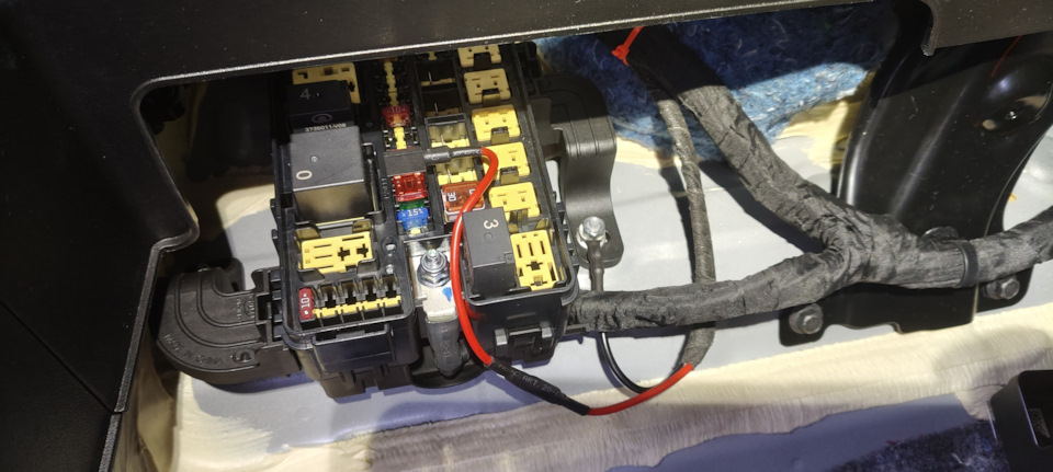

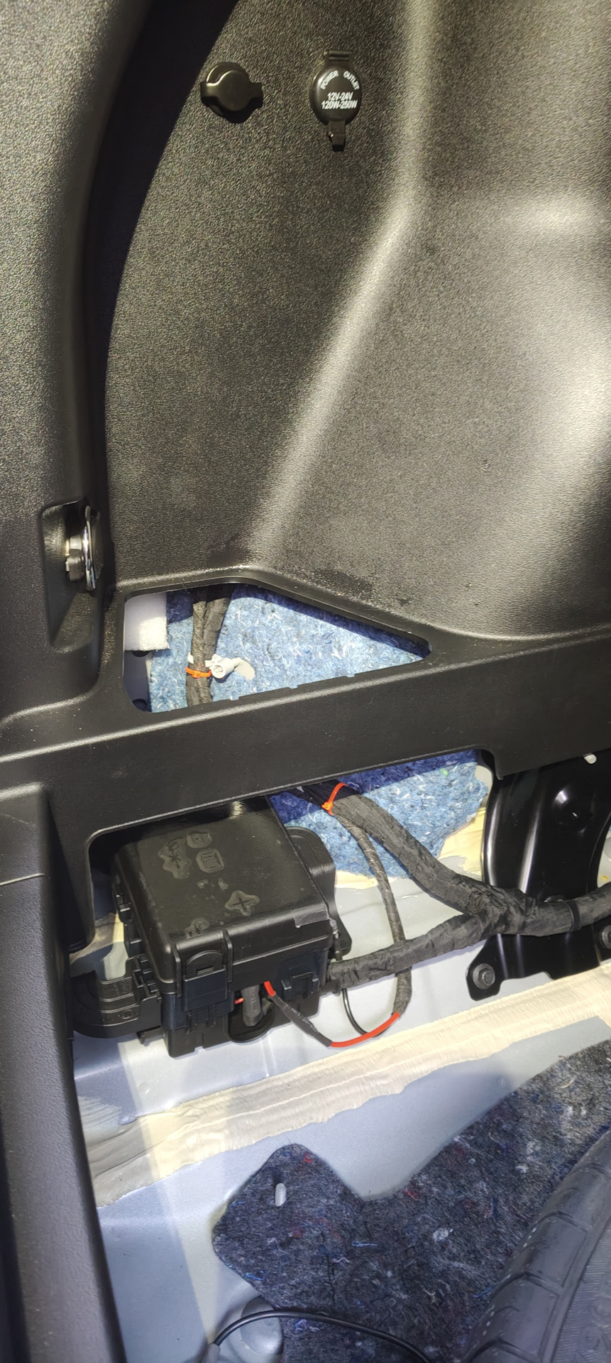

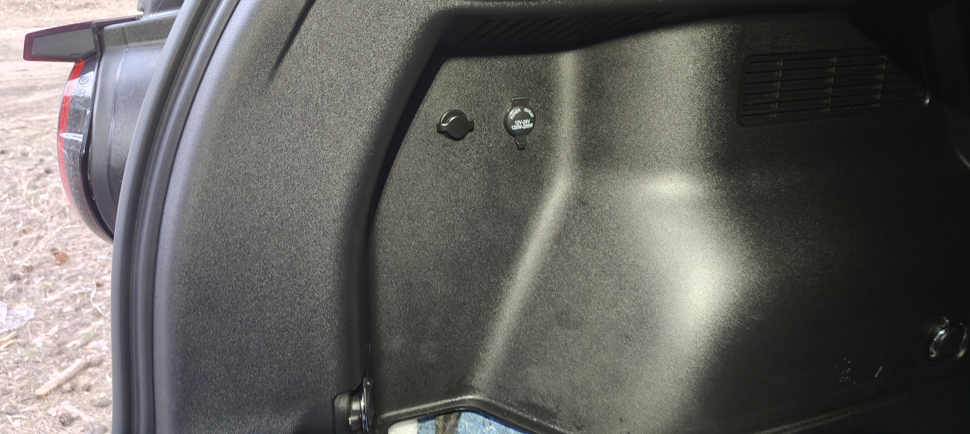

Всем привет! Инженеры Хавал обделили нас элементарной опцией — розетка 12 вольт в багажнике… Уже давно комплект был куплен, но руки дошли только сейчас.
Может кому то будет полезным:

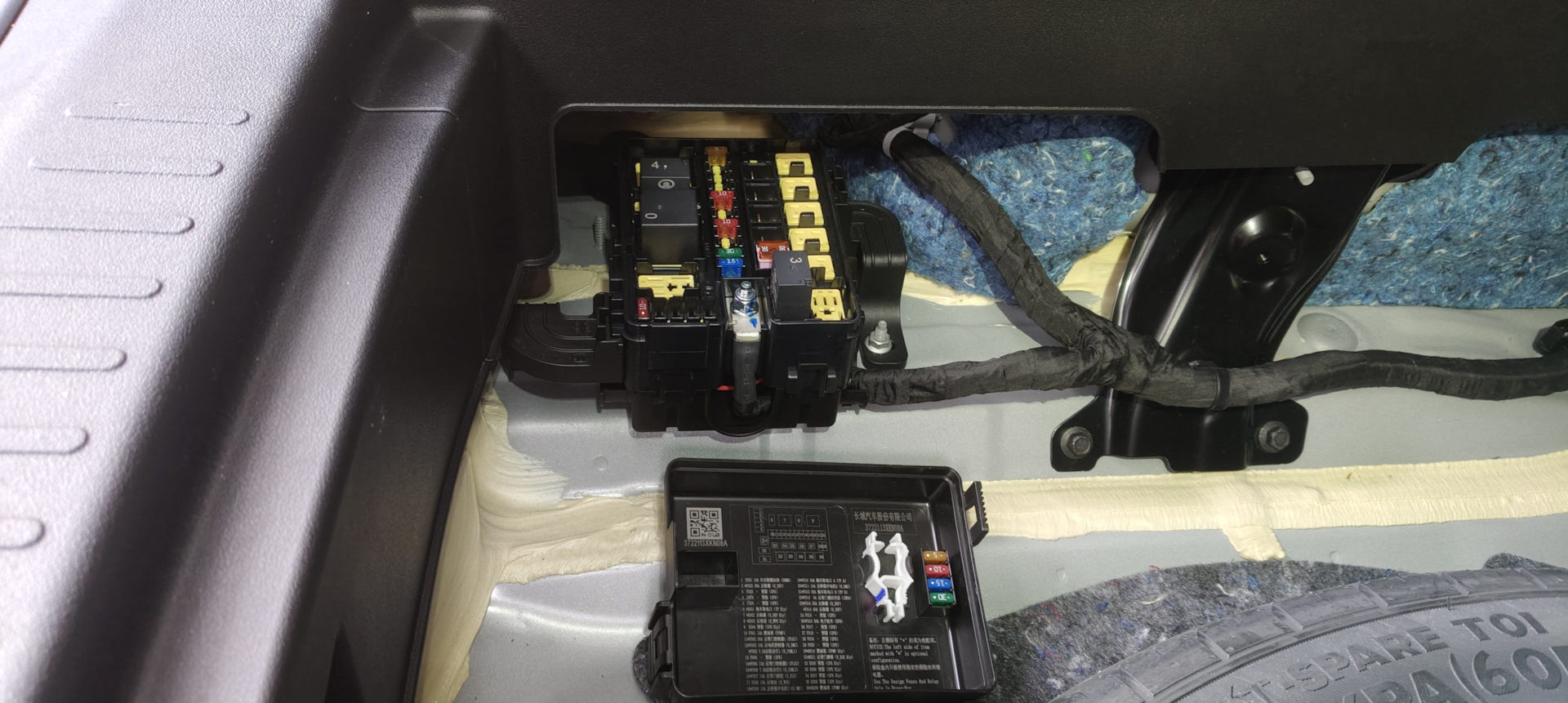

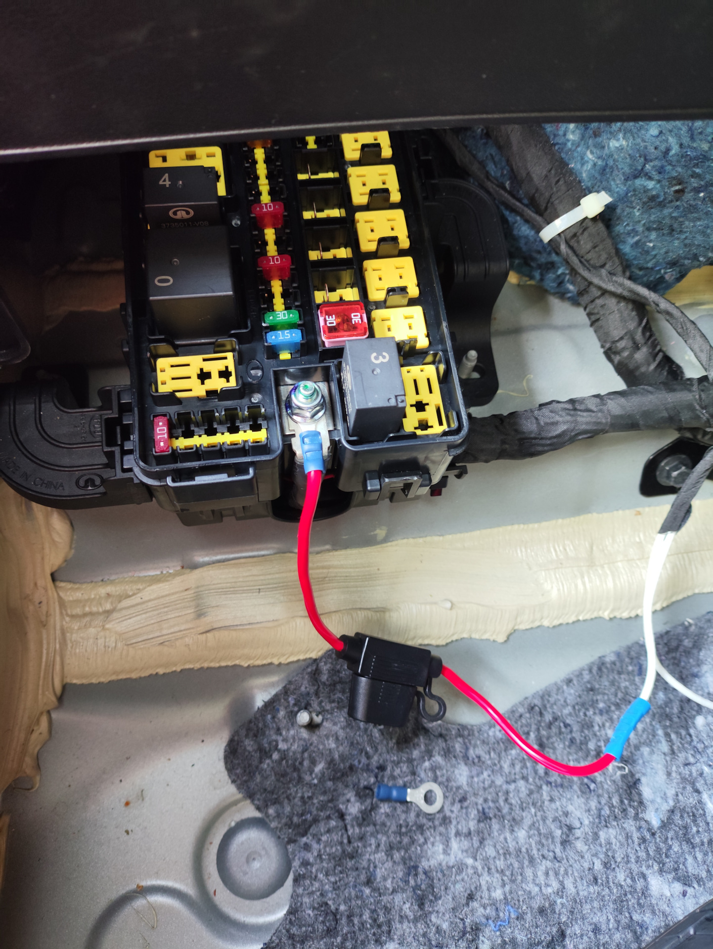

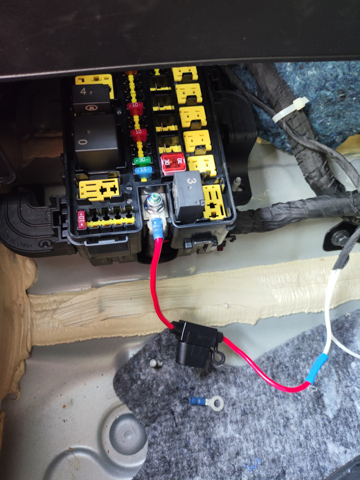

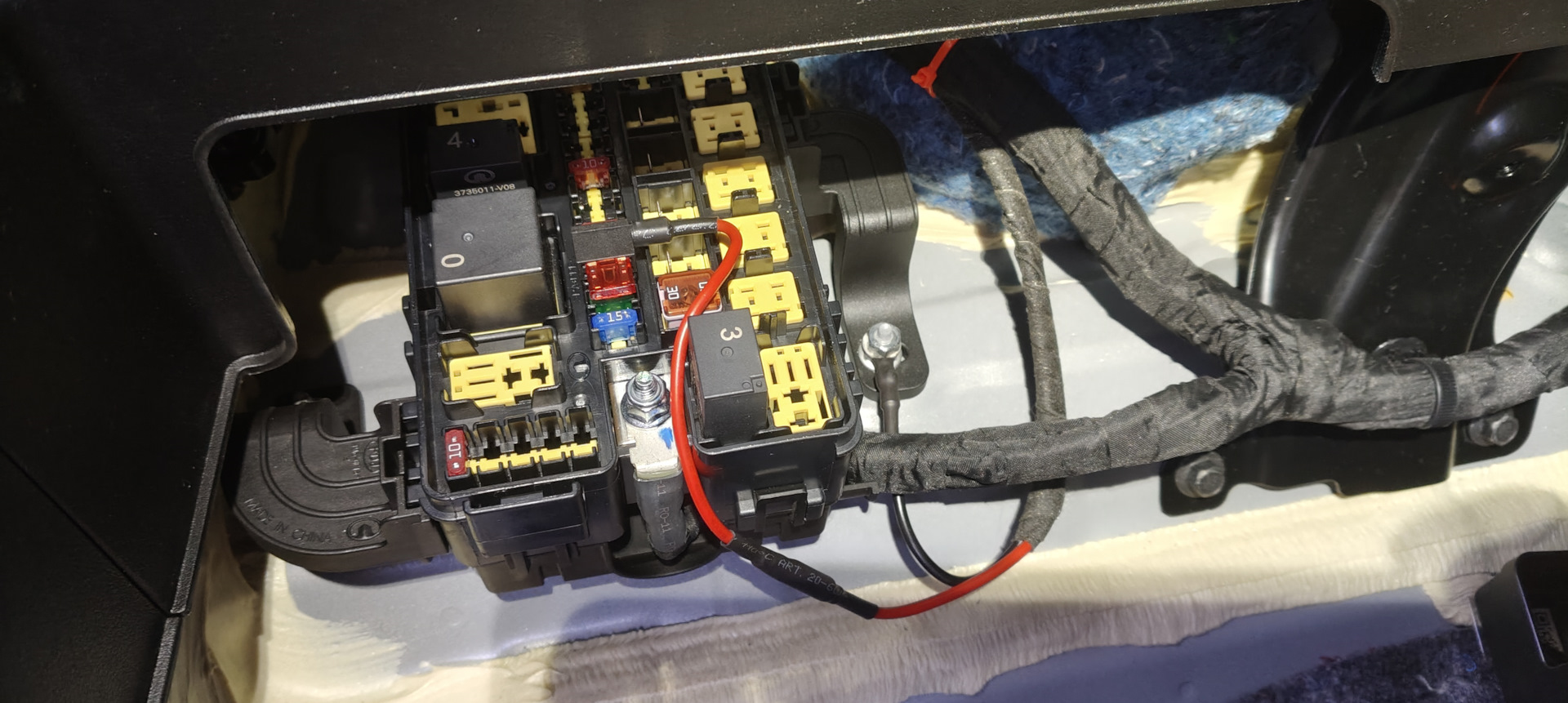

После всего этого проверяем работоспособность. Всё работает. Но там на блоке предохранителей плюс постоянный (не забываем выключать устройства, чтобы не высадить аккумулятор).
Собираем багажник в обратном порядке, наводим чистоту-красоту и пользуемся!

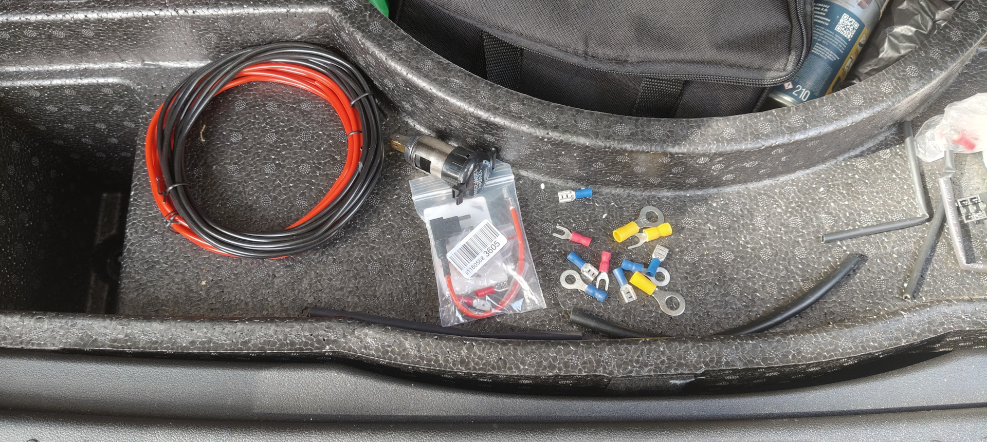

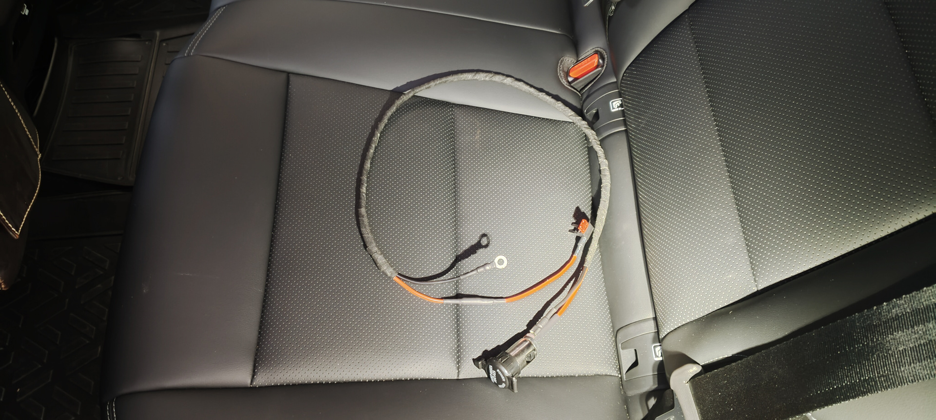

Если что, поводов нужно 2 конца по 80 см.
По времени — час, если не отвлекаться. У меня ушло около 3 часов, т.к. то одно, то другое, то в магазин нужно…
По деньгам около 500 — 700 рублей за всё.
Всем ровных дорог и не ломаться!

Тоже сначала решил что попробую с разветвителем предохранителя, в процессе сборки понял что нормально из блока его не выведешь — провод пережимает верхней крышкой, выступом который ограничивает основной плюсовой контакт. Решил присоединиться к основному плюсу на прямую, в разрыв предохранитель. Кстати держатель для предохранителя можно найти с более толстым сечением, а эти переходники только с проводом 1.3 квадрата и то провод внутри почти алюминий, меди там 1 % . Вообще не думал что так сложно найти отдельное гнездо прикуривателя, для нашего отверстия 35 мм подходит только тот что у автора, так же есть аналог Airline 110А ACS-120-01 . Но все они дохленькие на 120 ватт, а я думал найти на 20 А, в запас, но эти только с закручивающимся кольцом изнутри, для этого нужно снимать обшивку .
а какой размер клеммы у +?
6- ка, хотя сейчас я думаю что наверное было лучше закольцевать провод и опаять, все таки у клемы под обжим жирная пластмассовая втулка и она чуть мешает закрываться крышке или снять ее нафиг и просто загнуть провод вниз как у питающего .
Тоже планирую, розетку купил уже, ещё надо переходник и провода со штнкерами ) как клеммы обжимал подскажи? ( Та же минусовая под болт) Буду розетку ставить тогда, Когда буду устанавливать фаркоп) электрику буду подключать штекер в штекер фирмы Towkit чтобы ничего ни резать.
Концы проводов сначала немного пропаял (чтобы не расслаивались при обжиме). Обжимал пассатижами, т.к. специального инструмента не было. Получилось очень крепко.

Если покупать гильзы и обжимать пассатижами, нужно что бы гильза была целиковая, бывают резанные пополам, нормально их не обожмешь .
Скажите, пожалуйста, штекер на блоке предохранителей устанавливать в любое свободное гнездо, верно? Комплект по вашей рекомендации заказал, буду ставить.
Да. Штекер с предохранителем ставится в любое свободное гнездо. Там их предостаточно. Ставить в то гнездо, куда удобно подключиться с условием прокладки провода.

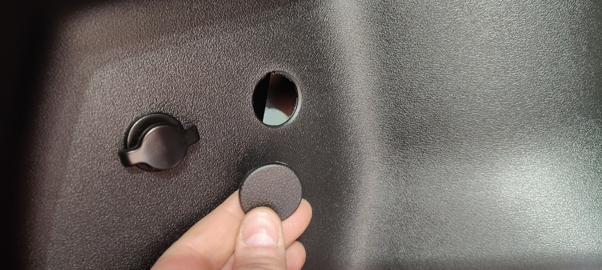

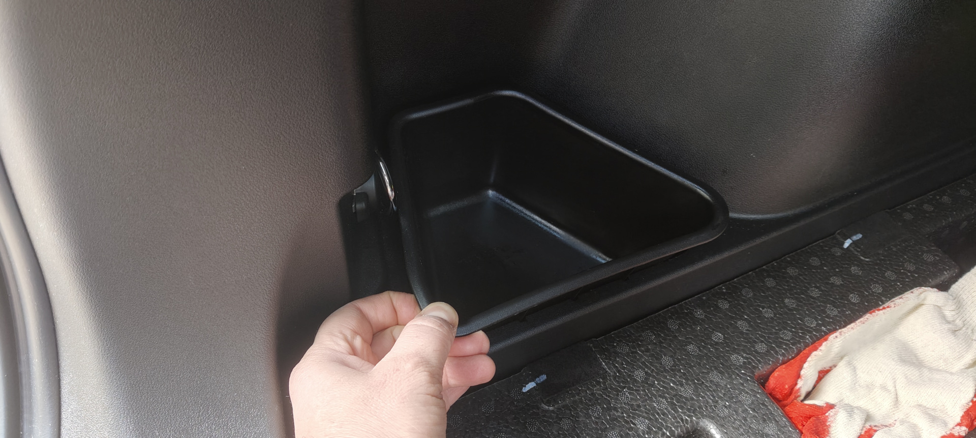

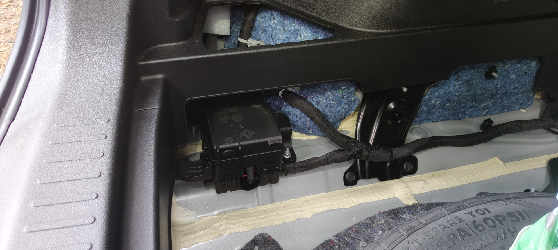

То есть получается отверстие под розетку в обшивке багажника уже есть с завода?
Точно так. А ещё справа в обшивке есть отверстие под розетку 220 вольт (инвертор). Это следующий этап для установки…

Какой диаметр отверстия у фишки на кузов?
Не понял, про какую фишку речь…
Кольцевая клемма, которую закрепил под болт на кузов, чтобы получить "минус" питания. )
x69rus
Под гайку М6.

Здравствуйте, подскажите купил такую же розетку как у вас, не пойму важна ли полярность, клеммы заказать под болт М6?
Не понял вопрос?
VladimirUrievih
Плюс через предохранитель. На розетке это центральный контакт.
Боковой контакт это минус (масса). Вот она на кузов через болт М6

И вот хорошие провода:
Провода автомобильные для проводки, ПГВА 2.5 кв.мм, комплект 2 цвета по 3 метра, AUTOWIRES
ozon.ru/t/91ZLzPj
