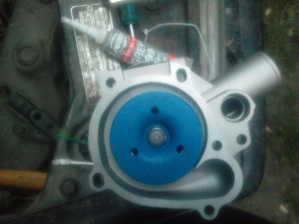

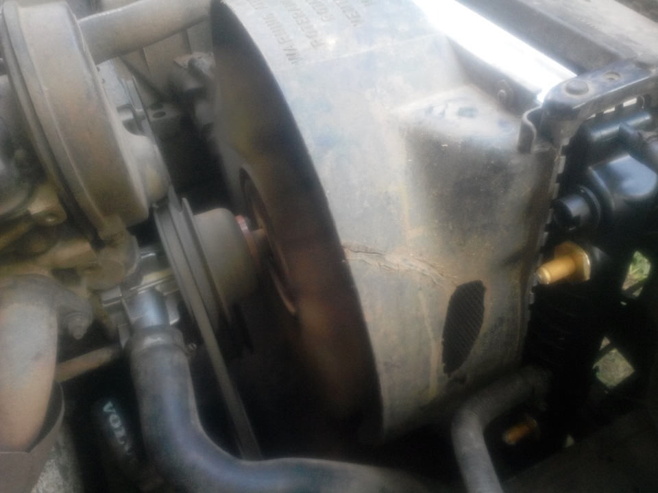

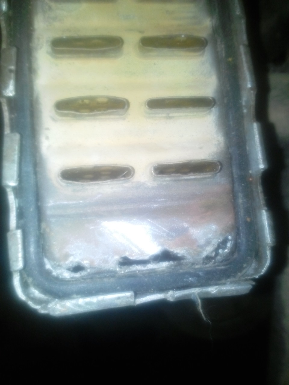

В общем то обнаружил у себя данные проблемы. Машина начала греться даже по трассе. Радиатор тек давно, но я в это верить не хотел- думал что может вода попадает и не высыхает. Помпа потекла недавно где то 700км назад. Было решено купить новую помпу и радиатор. Радиатор взял фирмы Termal( Китай) артикул 575520J, а помпу известной шведской фирмы skf и ее артикул VKPC 86609. Замена не сложная : нужно слить ож с блока и радиатора и приступать к замене. До этого был залит тосол, решил его заменить на антифриз.

Крыльчатка наверно покрашена чтобы меньше подгнивала. Если это штуцера для АКПП то внутри радиатора должны быть отдельные каналы для масла. Можно сделать теплообменник и охлаждать масло от антифриза.
внутри их соединяет трубка
тогда точно можно сделать охлаждение масла
