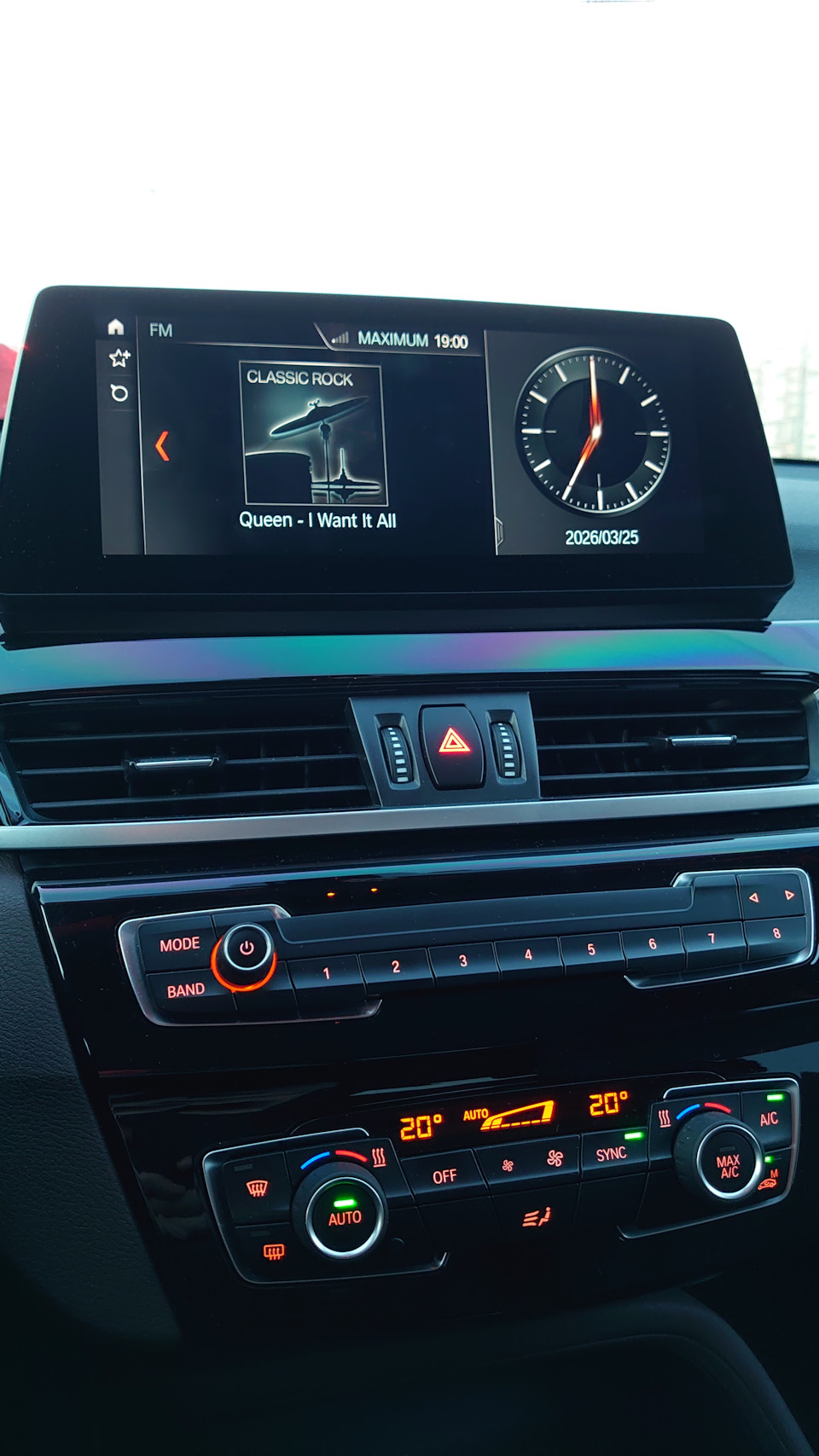

Сплит экран. Думал, что надо кодировать, но просто не туда смотрел. Если войти, скажем, в мультимедиа, но не в само меню, а в текущий трек, то справа снизу будет ярлычок,
если по нему свапнуть, то экран поделится на два.
Во втором экране можно установить любой виджет. Я предпочел часы. Кстати, их дизайн меняется в зависимости от режима вождения. Прикольно. Кстати, сплит экран работает только после зажигания.
