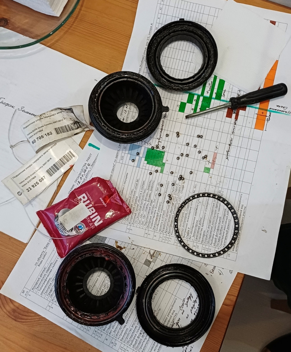

Завершаю работы по передней подвеске.
Заменены амортизаторы, установил Голландский китай) Hola SH21007G и SH22007G
Тяги CTR CR0832 и наконечники CTR CE0068 CTR CE0067
Также купил б/у верхние опоры амортизаторов, т.к. мои были уже в состоянии "ну такое себе"
и опорные подшипники. — эти запчасти были от праворульных японских Вольво с небольшими пробегами
Опорники разобрал, промыл и набил новой смазкой — стали, как новые, конечно же в ориге у Вольво SKF со штампом Fomoco)
Так как пробка рулевой рейки у меня до сих пор стоит пластиковая с завода, чтобы ее не выдавить, сделал на всякий случай из фанеры 20мм приспособу для фиксации вала.
В итоге они не пригодились. в сервисе были приспособы для фиксации рулевой рейки.
Авто отдавал в рабочий день, так что за процессом не наблюдал — но делал все мастер, который уже 6 лет обслуживает Монику)
Вот, среди горы мусора мои старые стойки, опорные чашки и подшипники)))
После сборки тут же в сервисе на сход развал
Выставили все в "зеленые" зоны)
Но есть ремарка… на рулевых тягах CTR контргайка почему то очень широкая, что ограничивает диапазон регулировки.
В моем случае резьбы хватило впритык. Думаю, что при следующем посещении сервиса (при замене задней подвески) заменю гайки в половину ширины.

Тоже уперлись в гайки на наконечниках, в итоге перекрутили на старые (раза в 2 тоньше)
Если не выставились, пришлось бы менять гайки.
но когда красный сектор поменялся на зеленый — я выдохнул)
