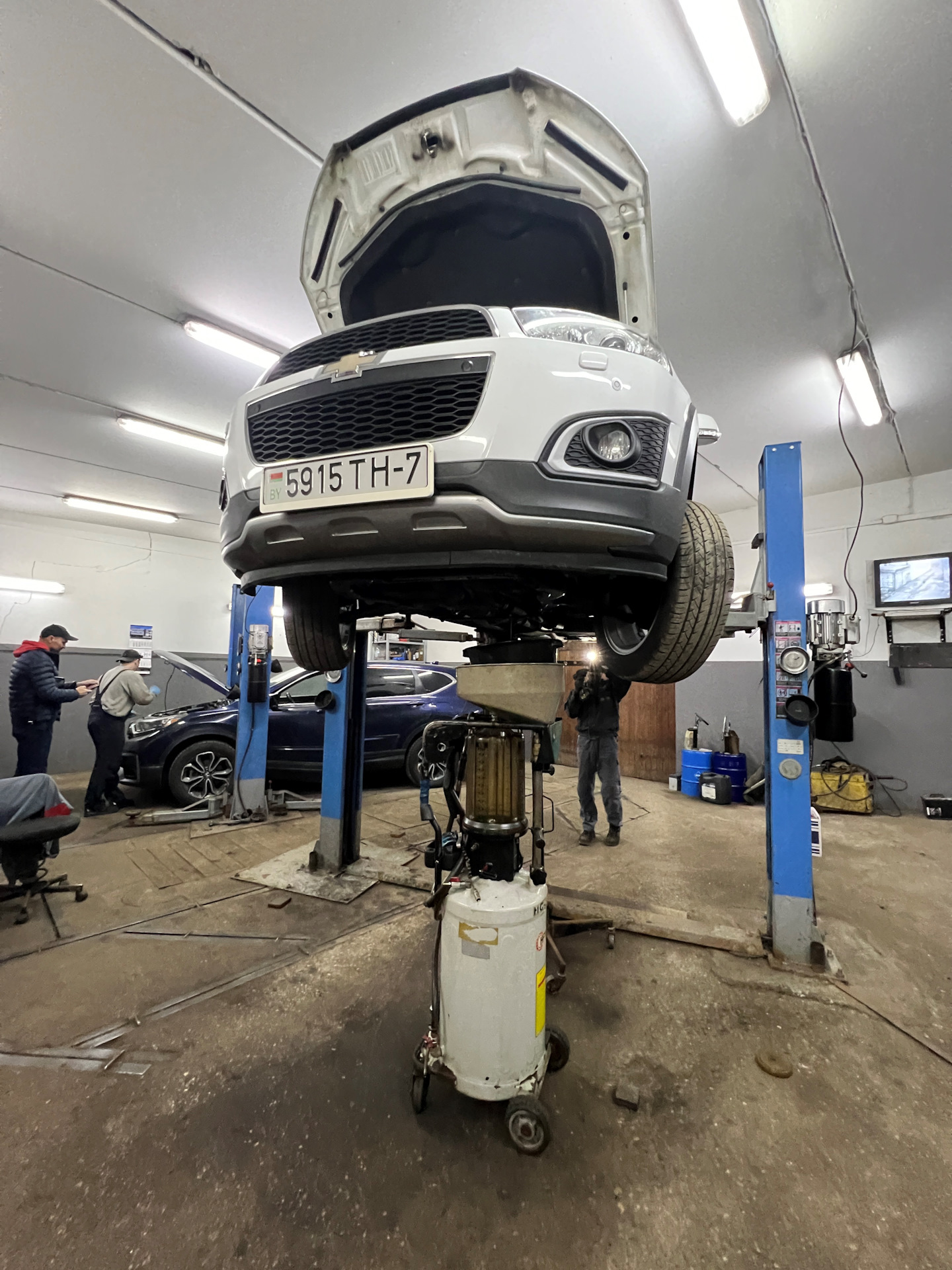

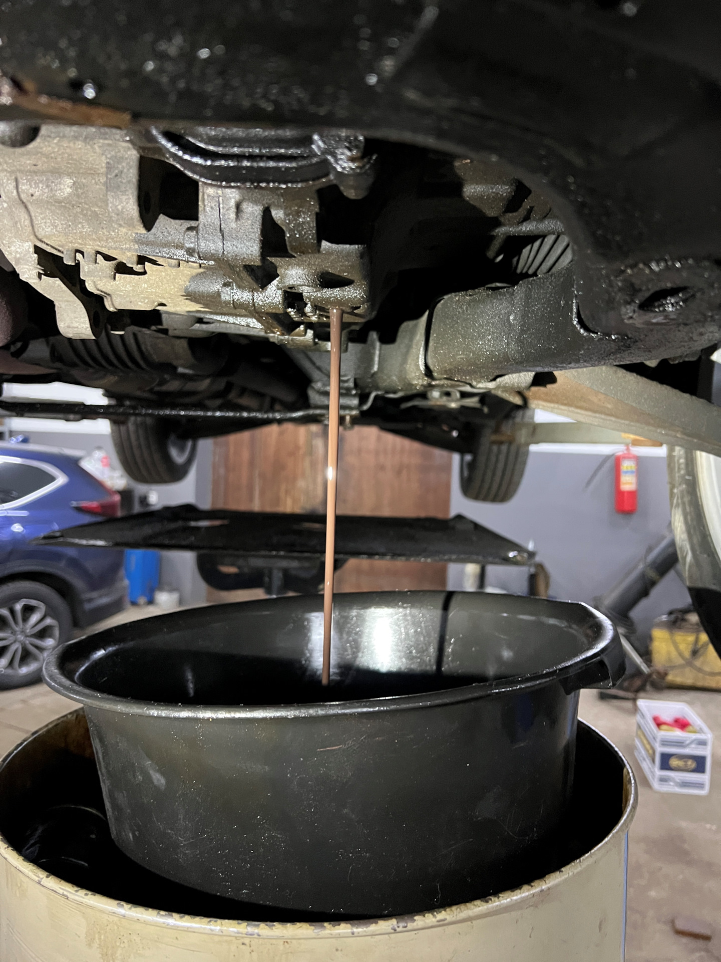

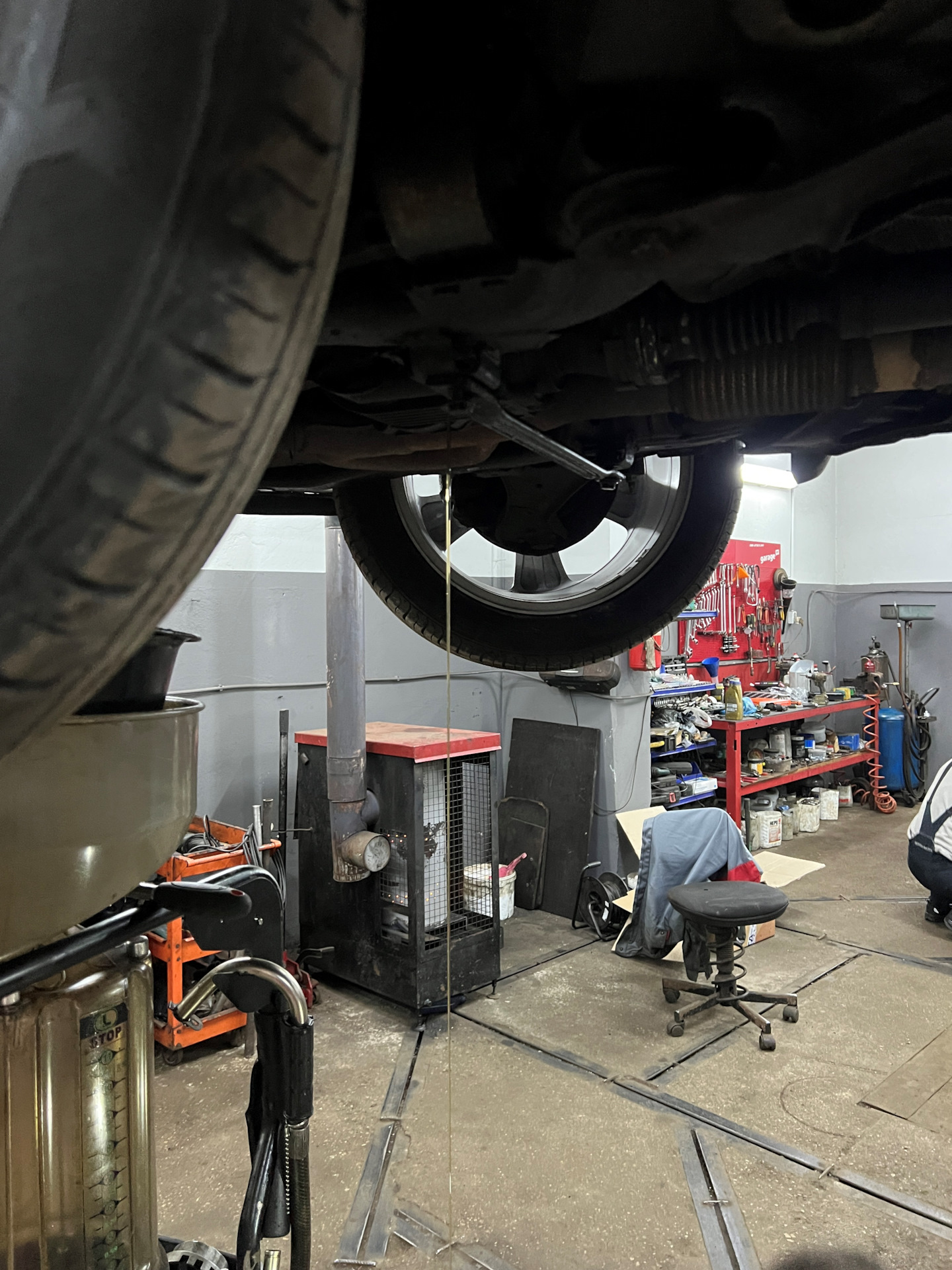

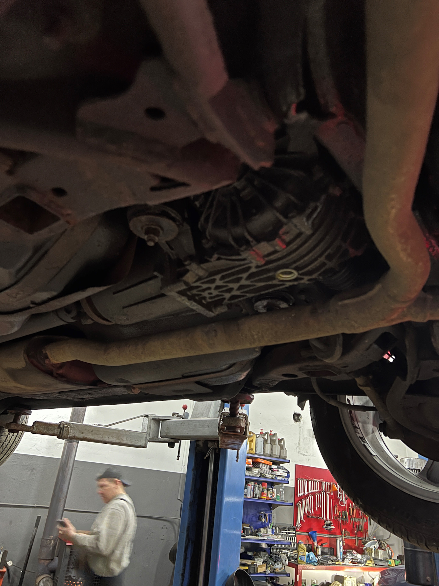

В очередной раз заменил частично масло в АКПП. С прошлой замены прошло 20 000км. Менял для своего успокоения скоре. Все началось с того, что за 90 000км в машине предыдущий владелец ни разу этого не делал и в коробке было очень грязное и черное масло. И вот на сегодня это уже четвертая частичная замена масла, и как видно по фото, состояние масла довольно хорошее.
Как бы сторонники полной аппаратной замены не хаили метод частичной замены, называя это "смешиванием бочки меда с ложкой г…на" и получением в результате бочки того самого го…на, уже многоми владельцами проверено, что метод частичной замены работает и наиболее безопасен для б/у авто, где неизвестно, как до вас проводили и проводили ли вообще замену масла в АКПП.

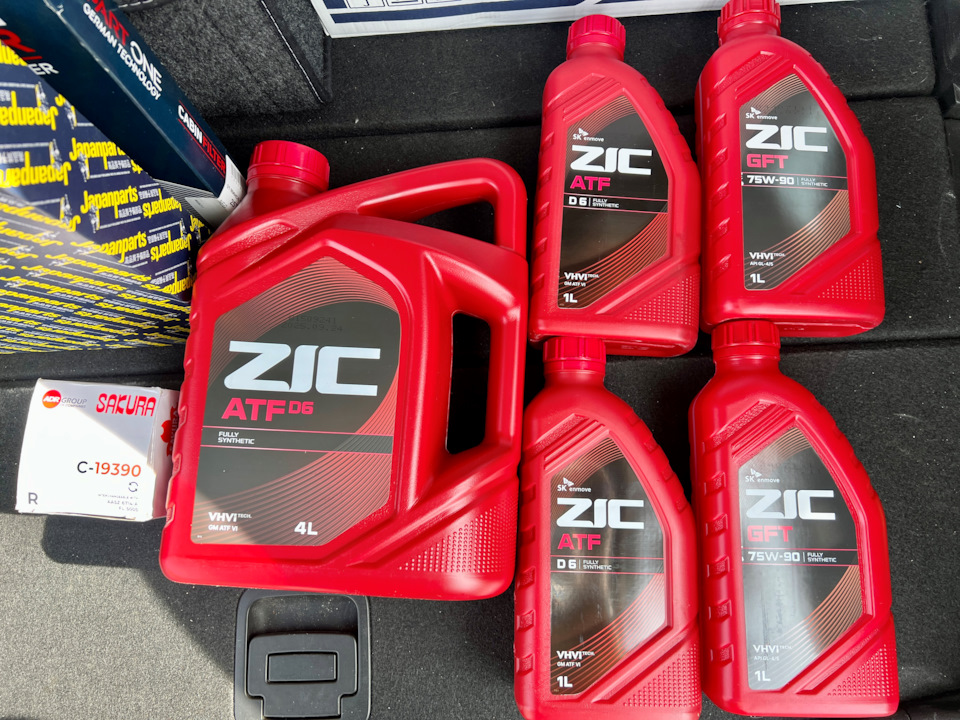

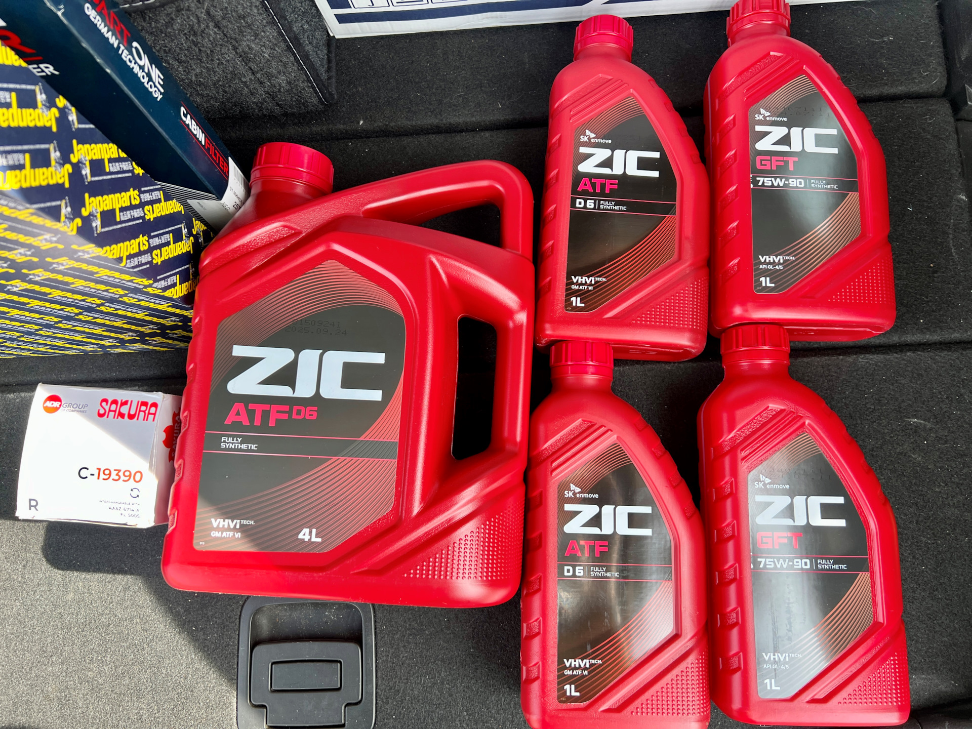

Масло для коробки и редуктора с раздаткой использовал ZIC.

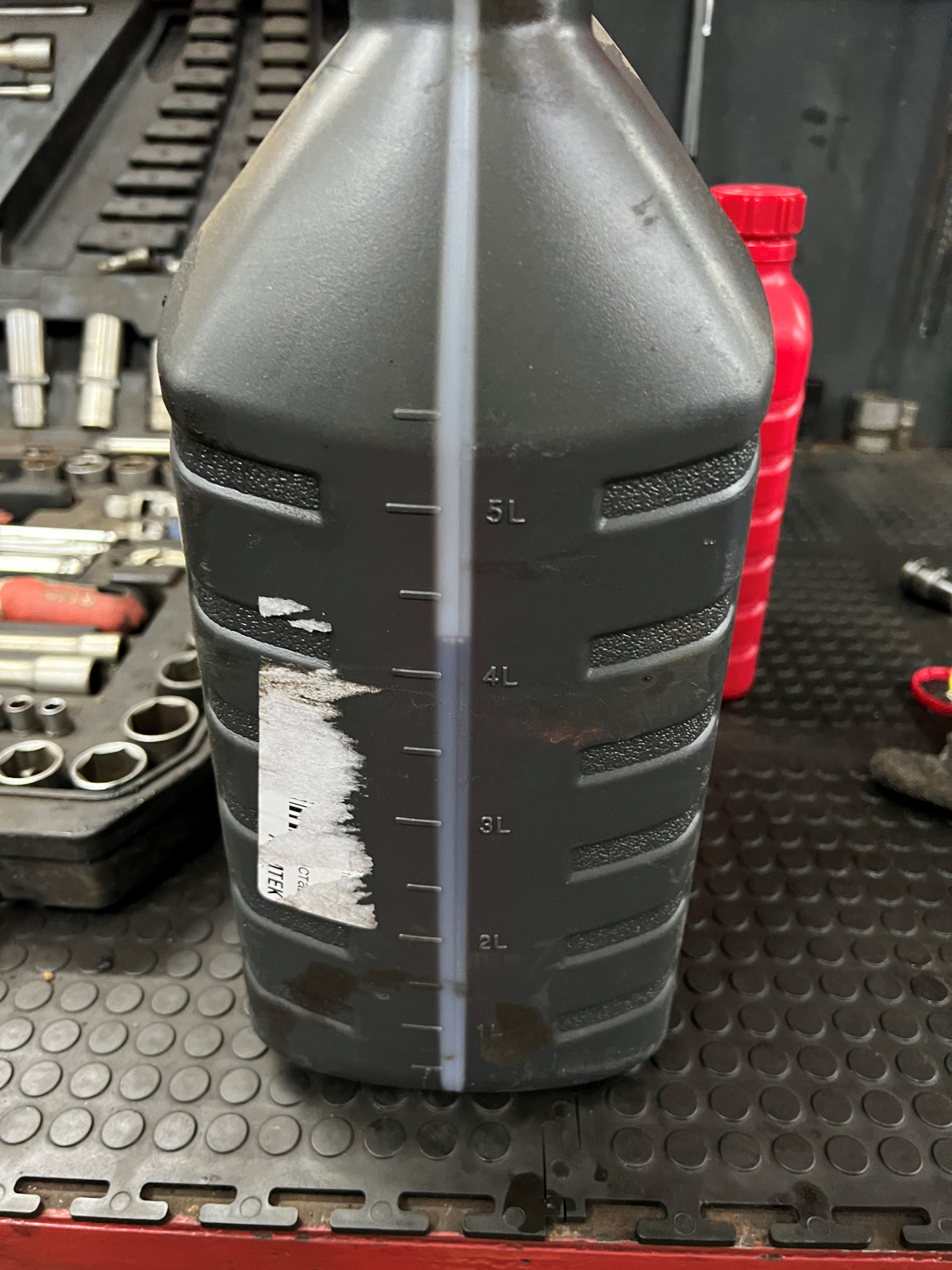

Из коробки слилось примерно 4,3 литра масла.

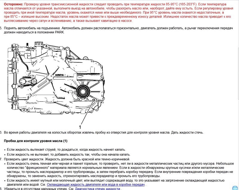

Залили 5л свежего Dextron 6, завели авто, погоняли по передачам, переключая все режимы, разогрели коробку до 90 градусов и открутили контрольную пробку через которую слилось примерно 0,5л.
Параллельно слили масло с раздатки и редуктора.

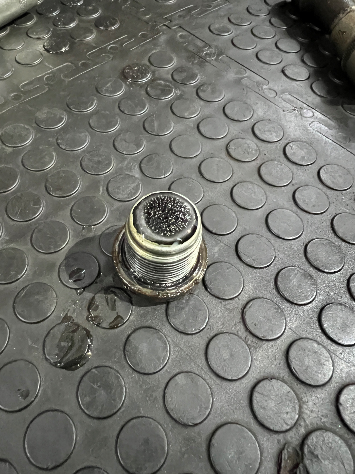

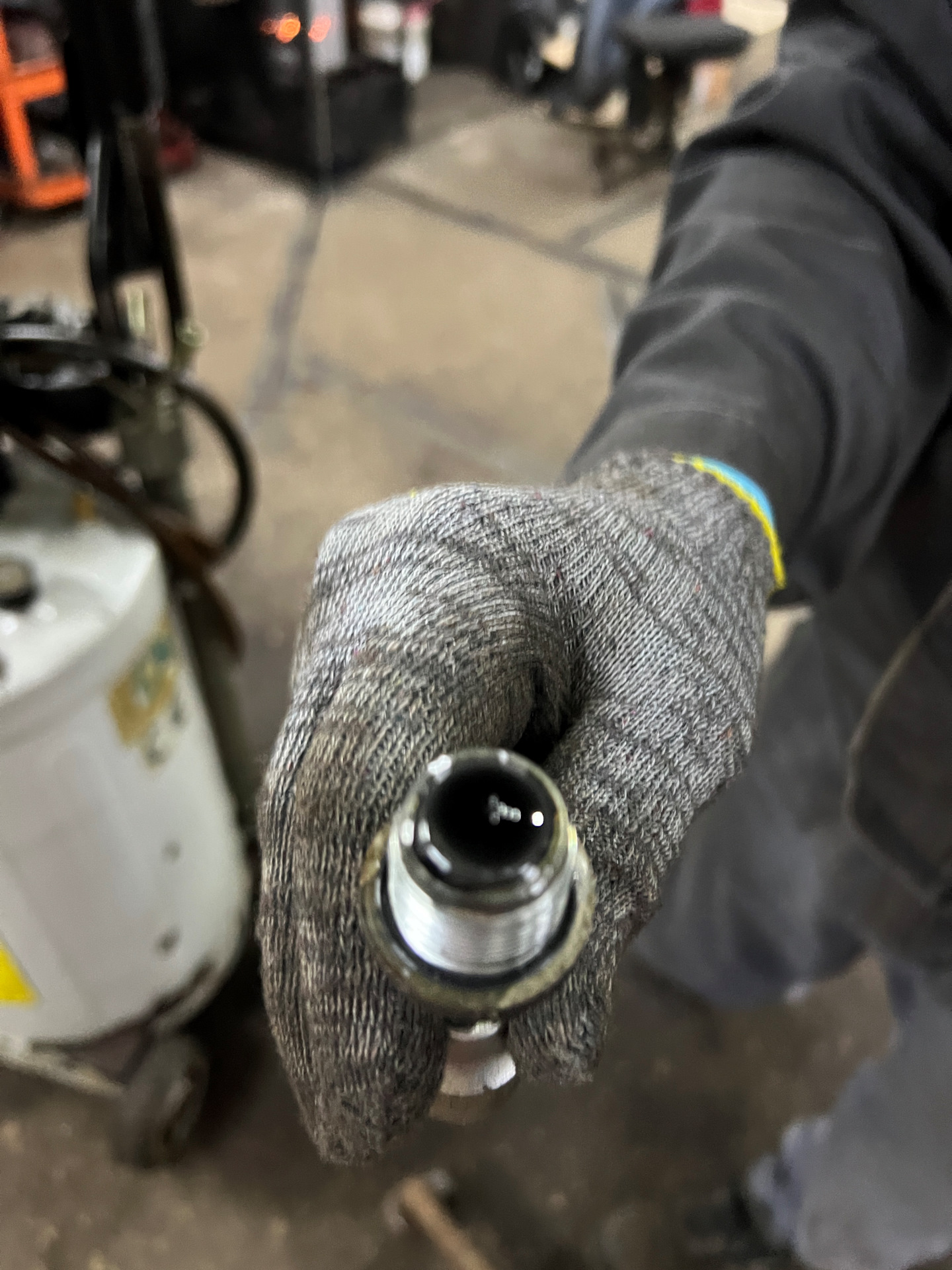

На пробках присутствовало незначительное количество металлической пудры.
В узлы было залито примерно по 700-800 мл масла.
За работу вышло примерно 50$

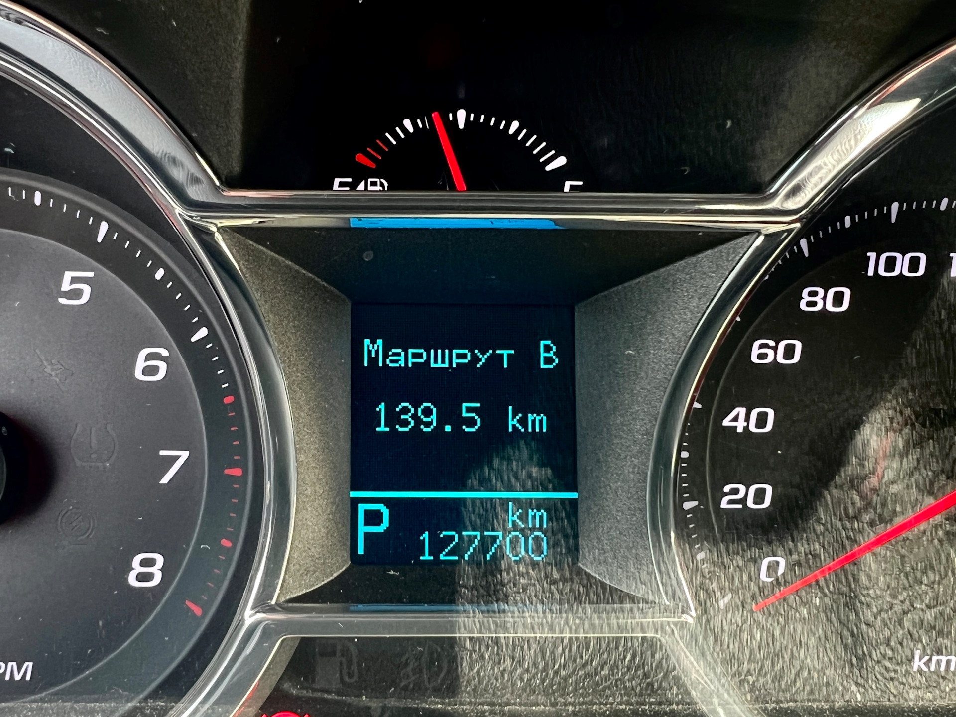

Фиксируем пробег и двигаемся дальше.
