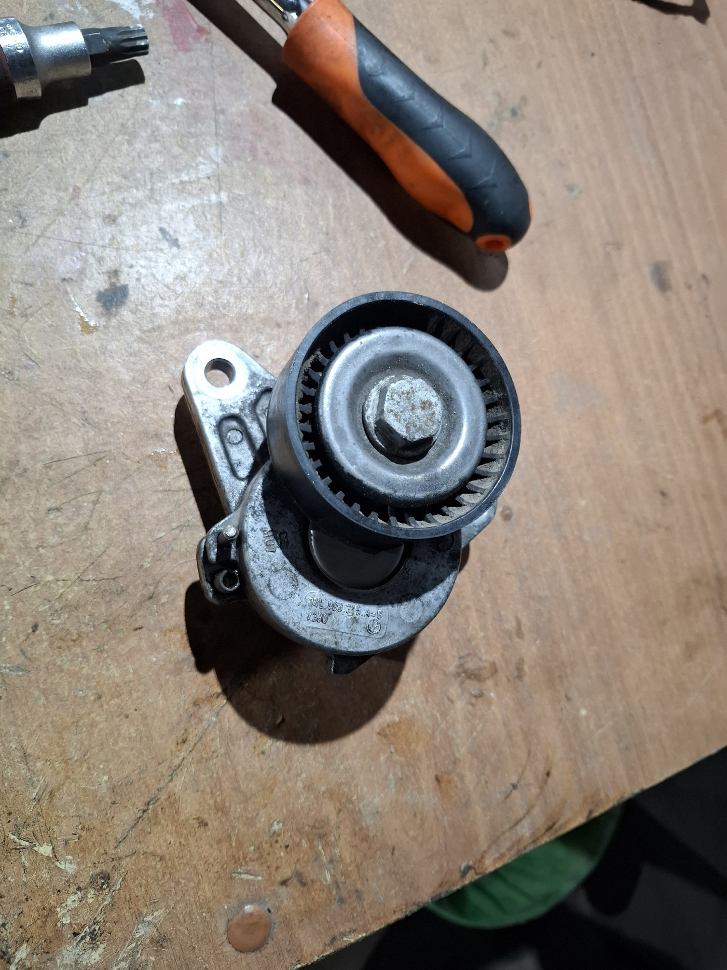

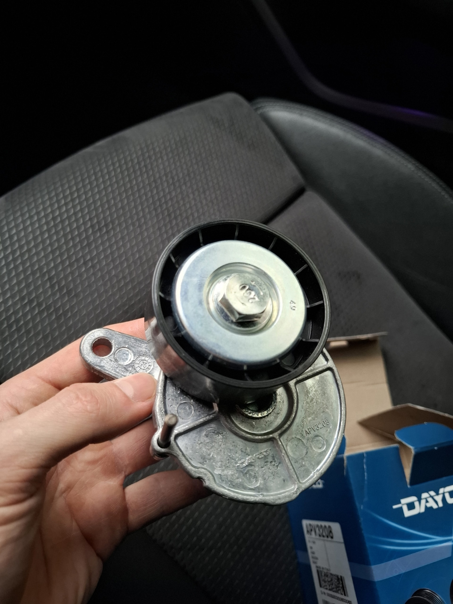

Всем привет! Дополняю бж, замена была перед зимой в ноябре. Натяжитель и ремень стоял заводской, в морозы начинал посвистывать как чайник, что немного раздражало. Этой зимой решил не слушать) натяжитель и ролик DAYCO APV3208, ремень уже лежал в запасе GATES (6PK1025).
Запчасти на фото: APV3208

А почему отдельно ролик не поменять? Сам натяжитель устал?
Кстати натяжитель на взгляд вполне себе живой был. На момент замены не знал что ролики отдельно можно подобрать. + перебрал подшипник в старом ролике и думается мне что и дальше он мог работать. Теперь лежит запасной.
Ролик просто дешевле поменять, чем в сборе с натяжителем😉
