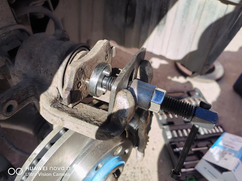

Далее продолжил самостоятельный ремонт: заменил тормозные диски и колодки, смазал направляющие и прокачал тормозную жидкость шприцем и шлангом в одного, в лучших традициях.
