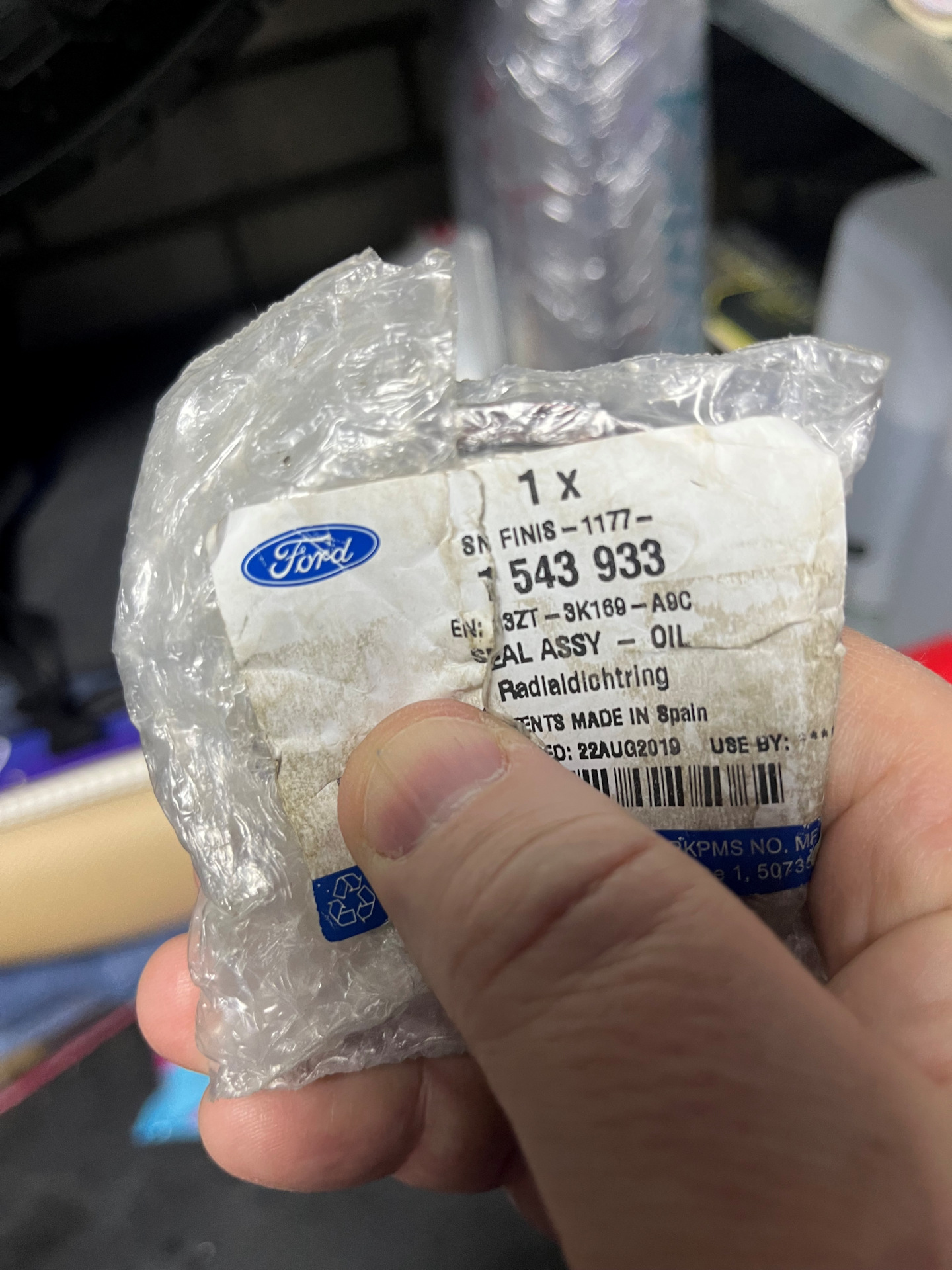

Всем ДВС, вот и кончился подвесной подшипник, который менялся ещё первым хозяином на 70тыс км и лет 8 назад. Я все ждал когда же он сдохнет)) И вот буквально на днях стал появляться гул от 20 до 80км/ч и начал усиливаться в геометрической прогрессии. Подшипник прошел 150 тыс км — весьма достойно. Вот были раньше времена — выбрал оригинал, заказал, поставил и забыл. И цены были адекватные… Сейчас же все иначе — отвалив немалые деньги за "оригу" в итоге нарываешься на подделку. Вот и не стал я гнаться за оригиналом, выбрал первый попавшийся аналог с металлическим пыльником.
Конечно это китай, но выглядит аккуратно, люфта нет, вращается с небольшим усилием из-за смазки — вобщем негатива не вызывает на первый взгляд.
Сальник традиционно ставлю снова кортеко.
Он же и установлен в данный момент. Прошел уже 102 тыс и почти 5 лет с предыдущей замены , не потёк, все отлично. Считаю достойный результат
Масло откачал через заливное отверстие — как обычно не стал трогать "сливной болт" в виде фиксатора передач)) Если кто не знает в наших КПП нет сливного отверстия — производителем не предусмотрена замена масла в КПП, оно заливается на весь срок службы))
Снял привод и выбил старый подшипник — тут можно лупить по нему не жалея, главное не разбить посадочные на приводе. Выбил кстати довольно легко. Внутреннее кольцо от старого подшипника использовал как оправку для посадки нового — зашёл без проблем
Самое сложное в этом процессе оказалось установить без перекоса новый сальник)) Как и в прошлый раз потратил на это наверное полчаса, но как оказалось не зря — как считаю от этого не в малой степени зависит срок его службы.
Пока было время глянул еще ремень ГРМ. Прошел 72 тыс и 3 года с прошлой замены . Выглядит вполне еще хорошо, провернул оборот, трещин нет. Честно думал что все будет хуже и пора готовится к замене. Но как оказалось срочности нет, докатаю тыс до 100 и сменю.
Теперь снова вернулась тишина в салон, а не гул как при взлете самолёта)) Ни с чем не перепутать этот гул от подвесного подшипника — его наверное даже снаружи было слышно))

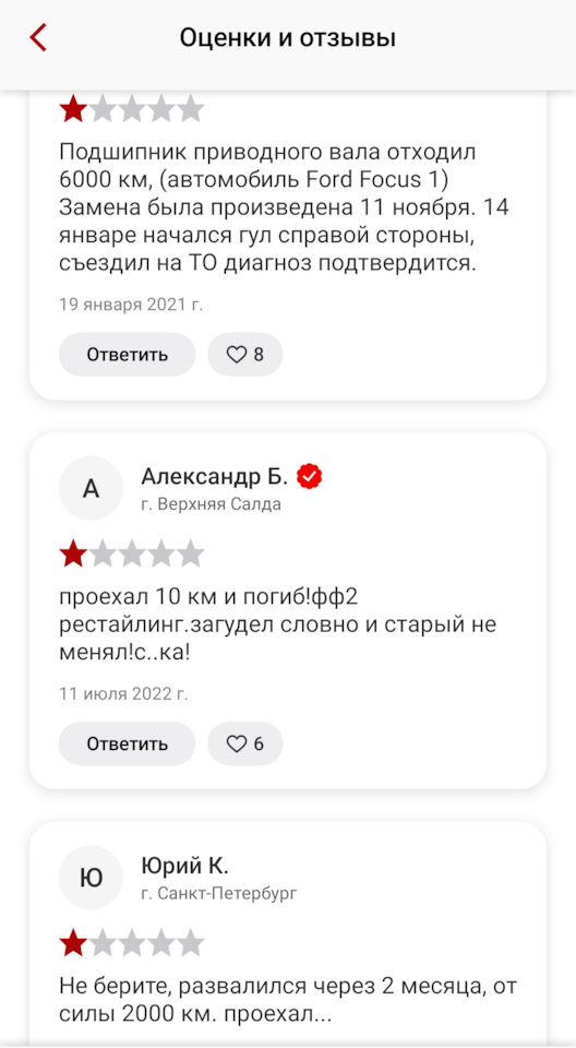

Согласно вашему опыту дайте артикул, например, подвесного подшипника не хавно, произведённого не в Китае, на который вы гарантируете высокое качество. А также на сальник тоже)) Будьте добры
712076410 INA
Ну я так и предполагал)) Отзывы на автодоке. Ина уже не та давно, судя по всему. И смысл платить в два раза больше, если они плюс минус один и тот же Китай, судя по всему?)
У меня 6 лет отработал. Так и брал 2020г. в 2 раза чем он автодоке сейчас стоит!🤣🤣🤣
Так отзывы до конца почитай там и пишут что он в 2 раза дешевле стал стоить!

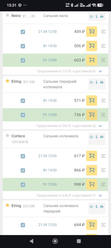

Задам конкретнее вопрос. Согласно вашим знаниям и опыту, дайте артикулы подвесного подшипника и сальника привода, которые не ховно как фебест и кортеко и будут ходить 100500тыс км и лет 10? А также где заказать, чтобы был не контрафакт? Вы ведь что-то поставили в замен того, что 6 лет откатало — поделитесь отчётом что славили, как меняли и тд. А иначе если вы не ответите — то смысл всей этой полемики? Воздух сотрясать?
KirSerk
Пожалуйстаоригинал 1200 руб.
Вы верите, что "оригинал" может стоить так дёшево?)) А как же "качественная деталь не может стоить дёшево"? Сами себе же противоречите
В смысле дёшево? 1200 за шт?
Тем более не вижу смысла покупать такое дерьмо как фебест кортеко если цена сравнялась с елринг и прочими, я когда покупал цена оригинала была 500р, Елринг Витя стоили ~300р, Кортеко фебест стоили дешевле 200р!
