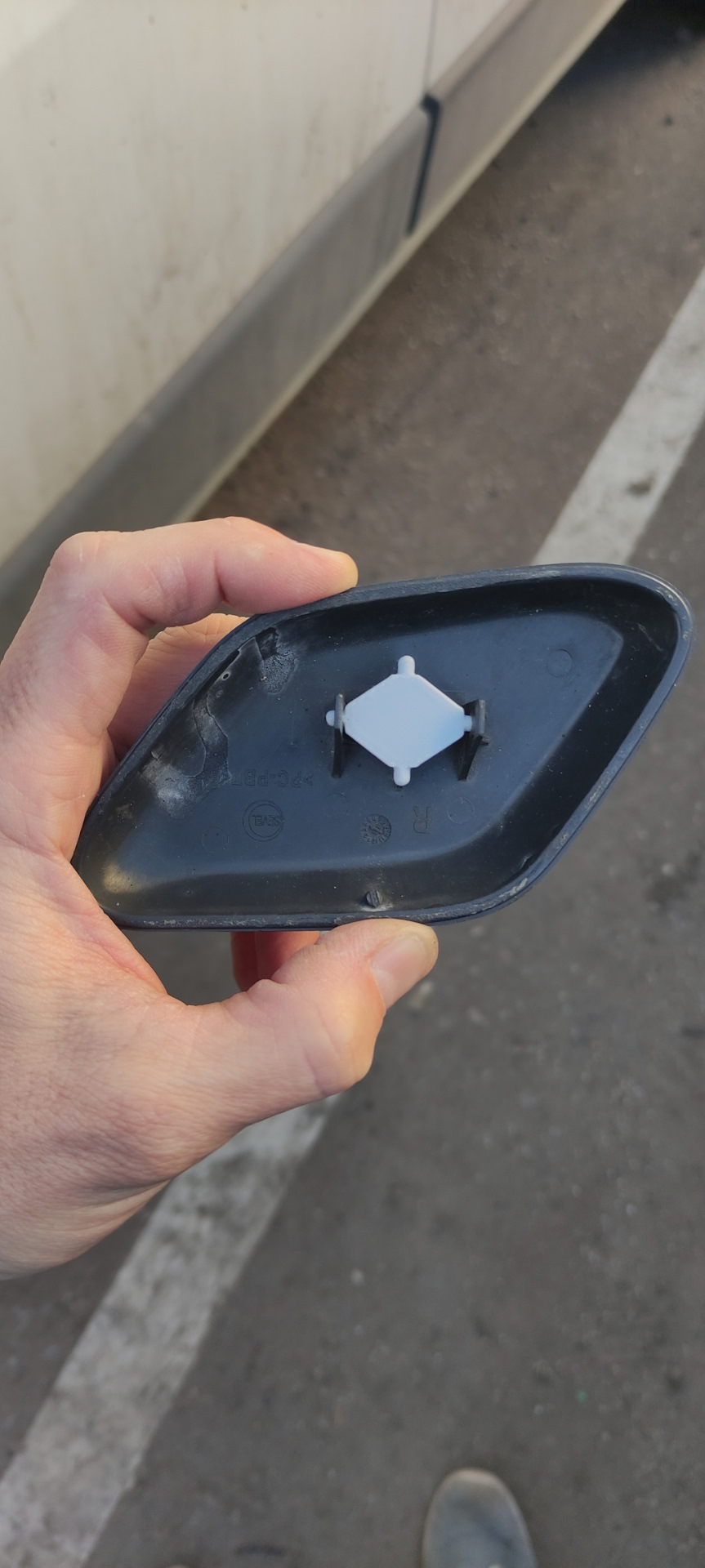

На этой машине стоит очень редкая штука — это омыватель фар, нужная штука, расходует много воды, но дело свое делает.

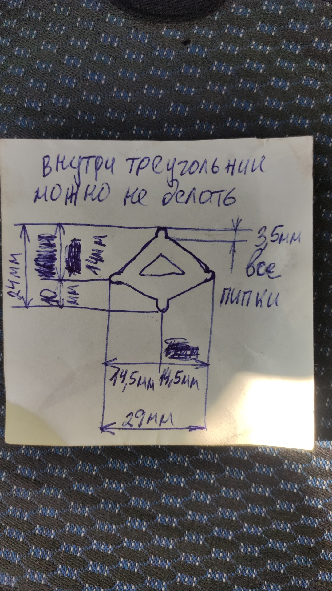

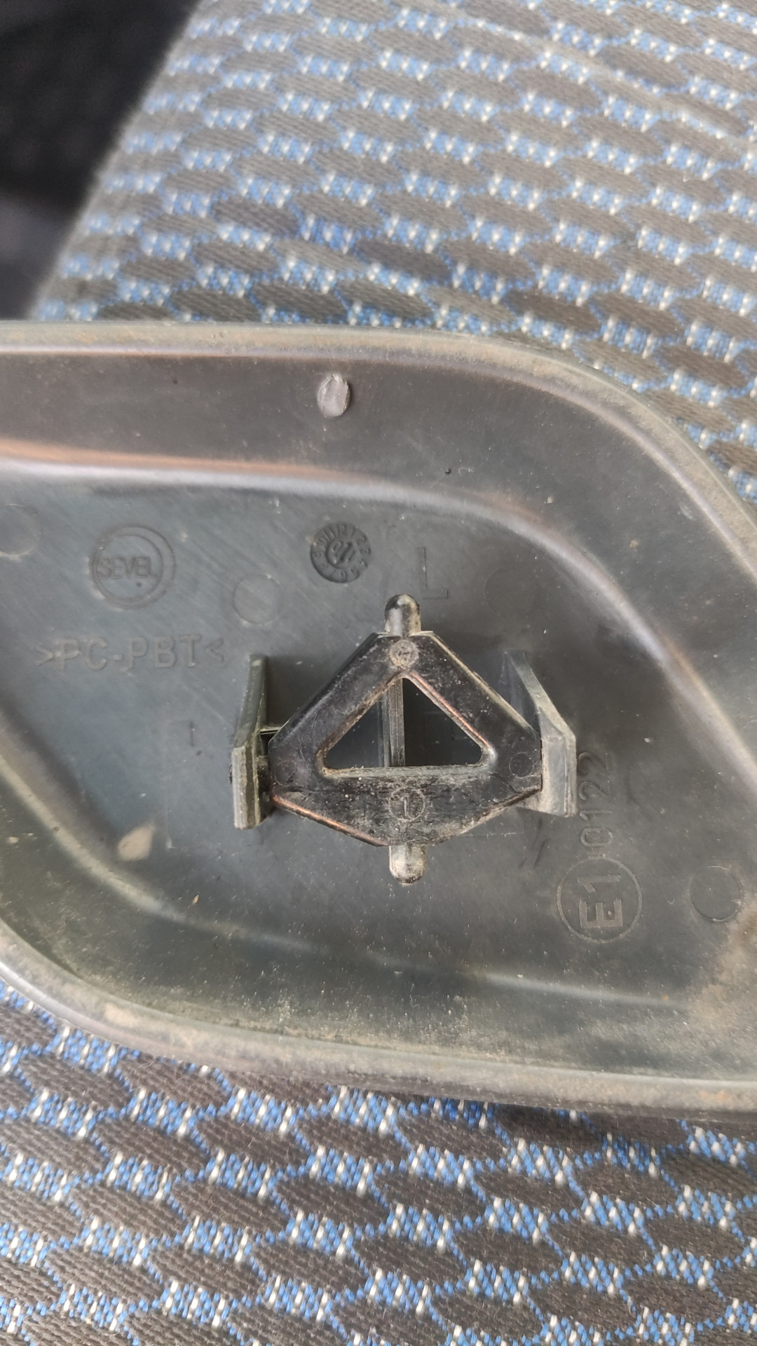

Пришлось как то снять крышку форсунки омывателя и каким то образом потерялась крестовина, крепящая саму крышку к форсунке. Больше года крышка лежала в бардачке, ничего не мог придумать взамен, даже сваривал 2 болтика по форме креста — всё не то. А отдельно эти крестовины не продаются. Знал что можно напечатать на 3д эту деталь, но думал за такую маленькую возьмут много, т.к невыгодно ее печатать.

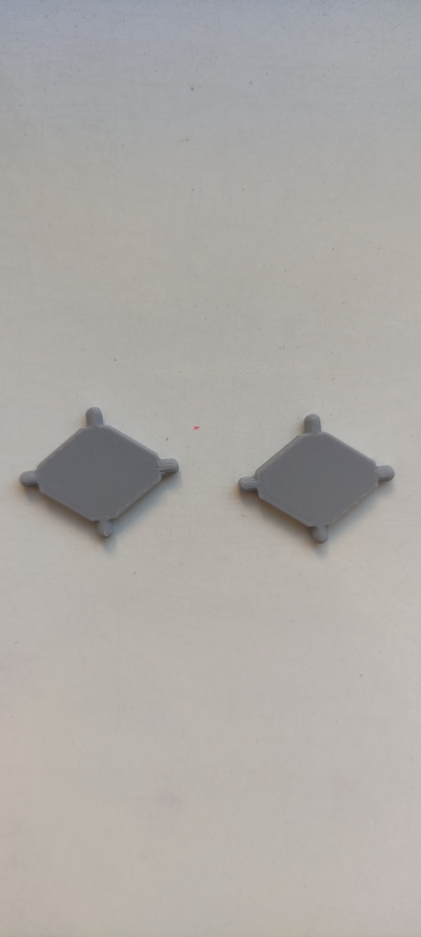

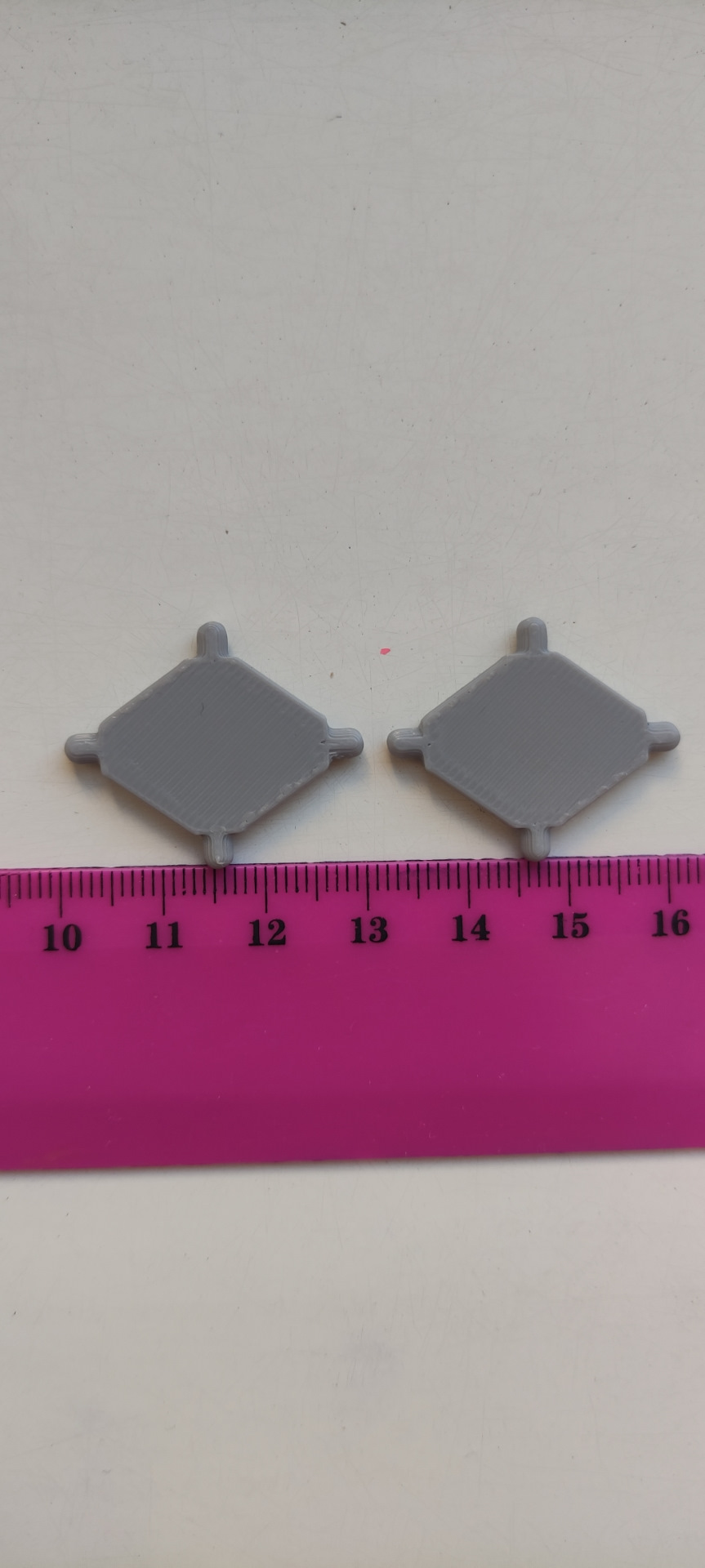

1.5г спустя всё таки решил найти кого нибудь кто напечатает ее по моим размерам. В итоге напечатали 2шт крестовины за смешные 350р. 1шт про запас.
Установил, встала как родная)
