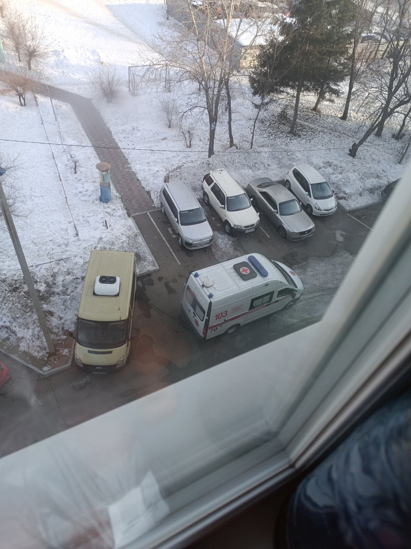

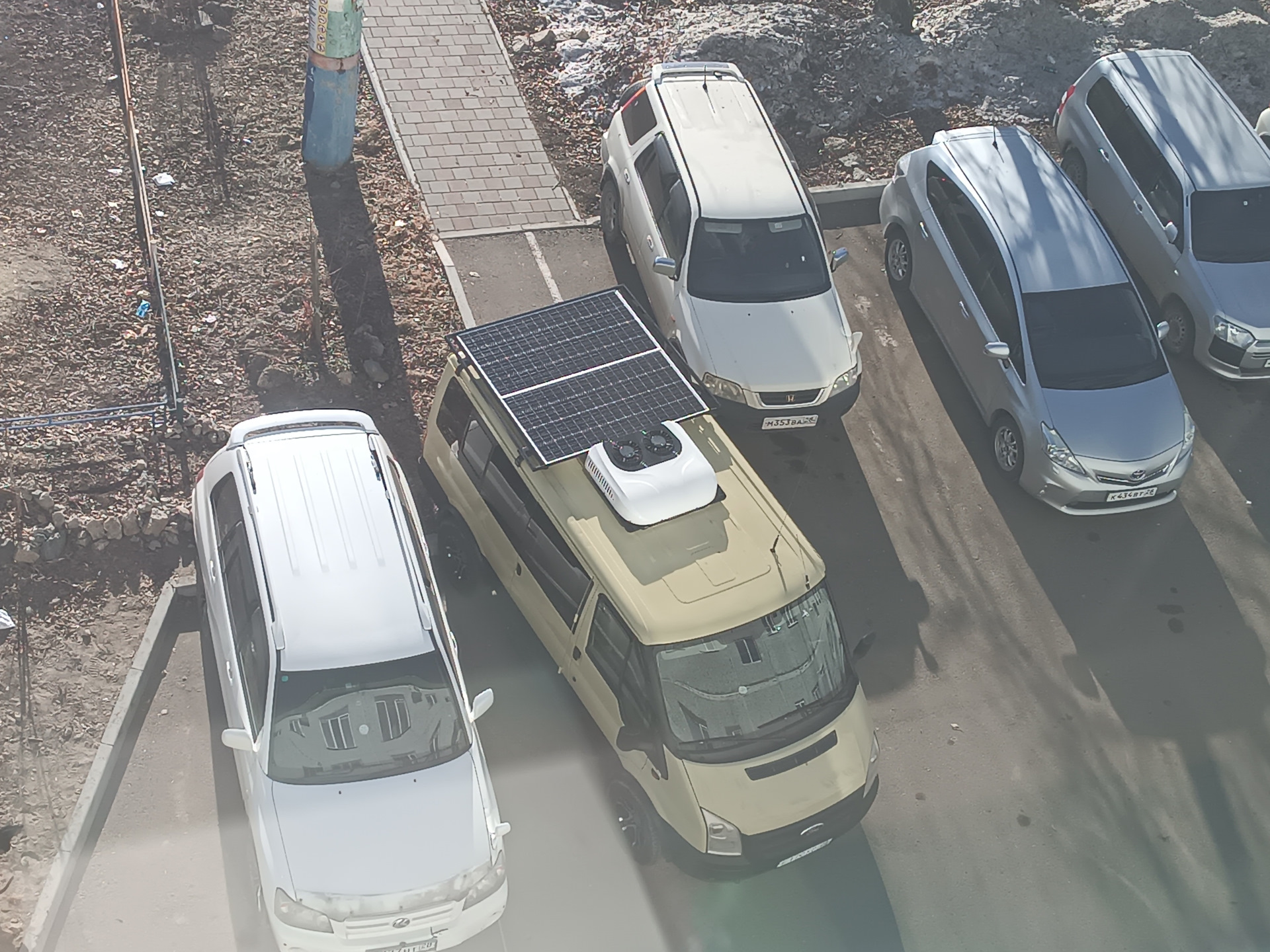

Здравствуйте по кондею вопрос штатное место или врезались? оформление в гаи нужно? если высота буса без кондея2.6м то с кондеем по платникам со 2 категории на 3 переходите? СПАСИБО
У меня бывший инкассаторский броневик, в крыше уже был люк. В нашем регионе пока не продаëшь машину никаких оформлений не требуется. Платных дорог у нас нет. Не за что.

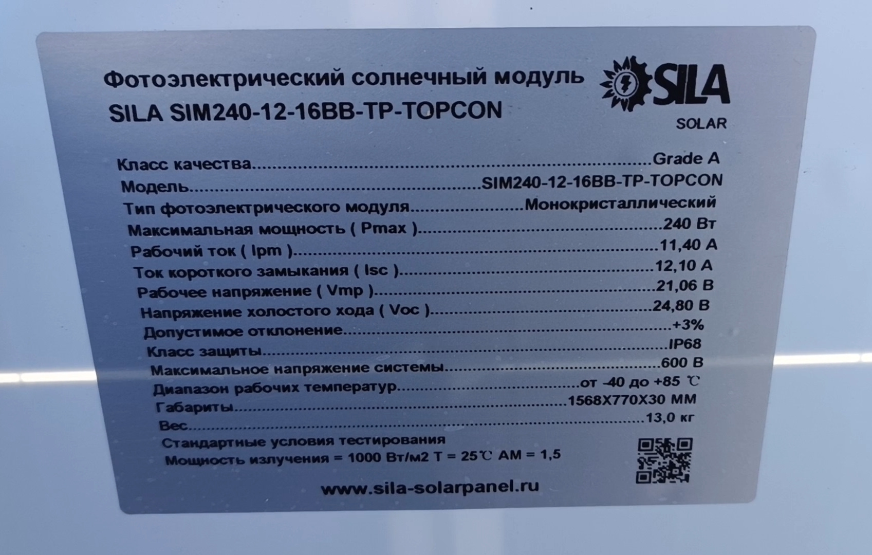

Отличная работа. Уже год с этой мечтой живу и вот увидел. (как говорится в реале). Будем воплощать в реальность. Вот вопрос интересует, как планируете эксплуатацию батарей в зимний период ?
Только из-за постоянных недозарядов АКБ в зимнее время после прогревов ДВС предпусковым подогревателем и салона феном и малыми пробегами, задумался об установке солнечных панелей, а кондиционер и холодильник в летнее время это приятный бонус.
Не за что.

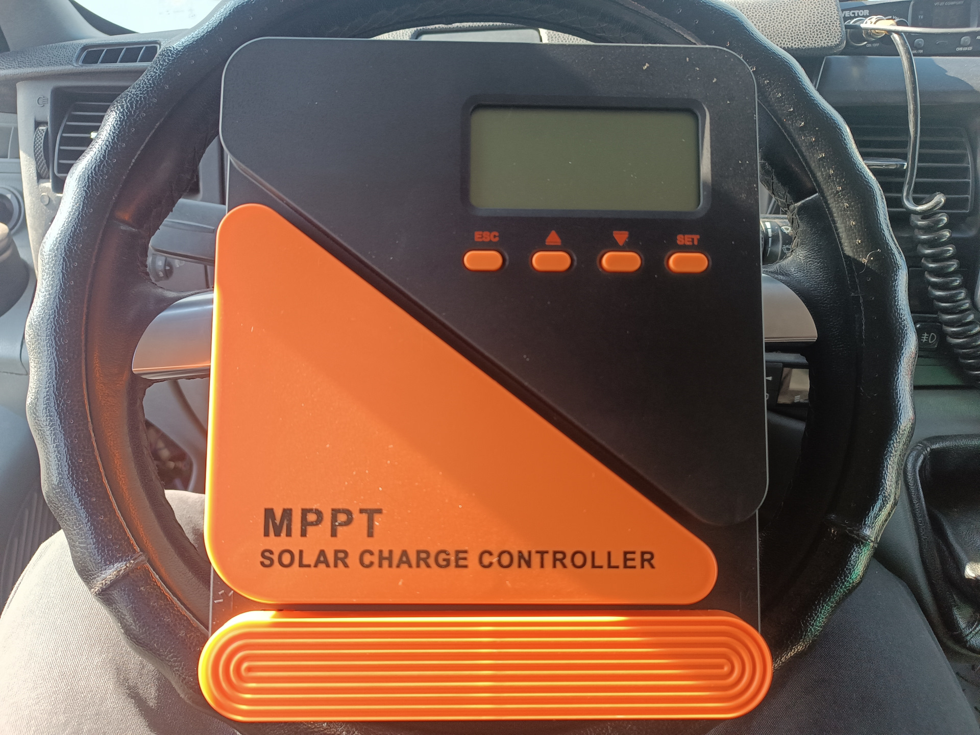

У Вас 2 АКБ стоит или один и подзарядку сделали на два или один?
Стоит два АКБ по 100А/ч запараллелены на постоянку, соответственно заряжаются то-же оба.
По кондею есть инфа?
Не. Обычный Китай. Нонейм.
Ты сам ставил или бусик взял уже с кондеем?
Всë есть в борт журнале.
