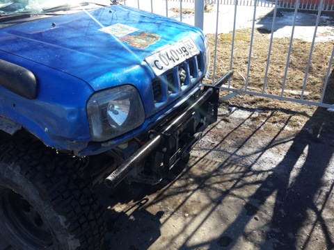

Выбор лебёдки на Сузуки Джимни.
Изначально решено было выбирать из лебёдок с «узким» барабаном. Ибо компактная и легкая. Для установки в бампер. Подразумевалась синтетика (и пластиковый клюз). Но это вопрос второстепенный её можно и потом намотать.

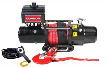

— Come Up DV 6 — 38.000

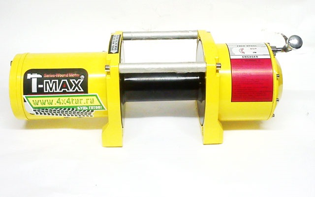

— T-Max 6500 — 30.000

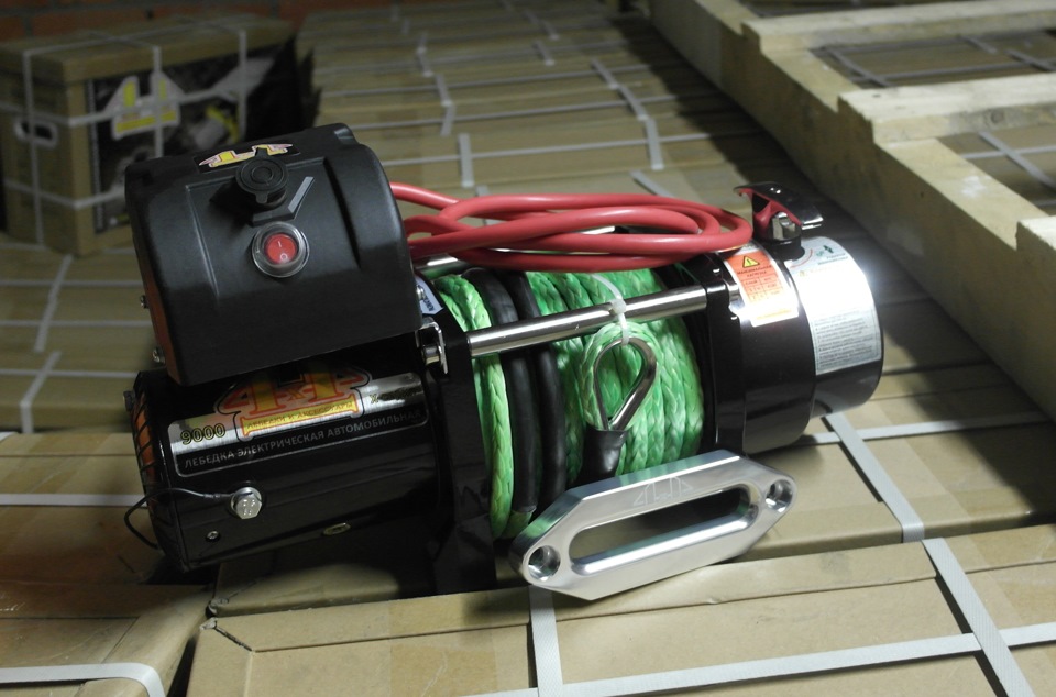

— «4х4» 9.0 – 24.000

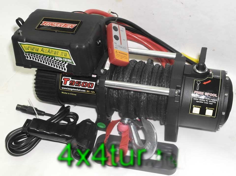

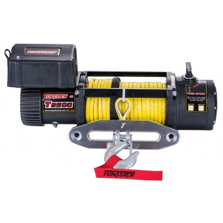

Ну и ещё кандидат, появившийся в последний момент – “Tungsten T9500S”. Это полноформатная лебёдка, с синтетикой, которую предполагалось самостоятельно укоротить до «узкой». Цена 31.700

1. Проще всего, имея такой список, начать отбрасывать очевидно провальные варианты. В этом списке по физических показателям выделяется Come Up DV 6 — это единственная в списке лебёдка с маленьким мотором. Её плюсом является вес и размеры. Сама тушка без троса у неё самая лёгкая. Но она в этом списке самая слабая. Ещё и дорогая. Вычеркиваю без сожалений!

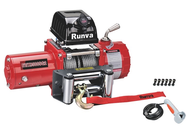

5. Runva 9,5Xs — медленная, зато имеет запас по тяге. Но в данном случае это не нужно. Вес её тоже большой. Опять же цена…

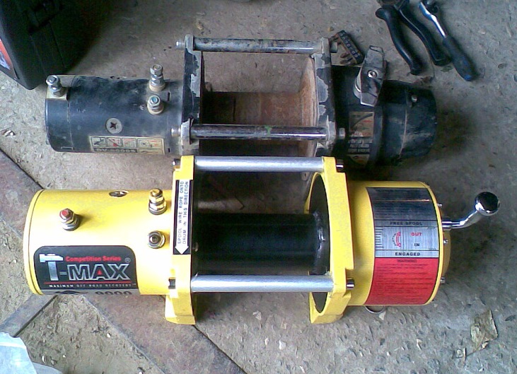

6. T-Max 6500 — быстрая и тяговитая лебёдка, с хорошо известными и не существенными недостатками. Сегодняшняя цена отталкивает от неё. И это с металлическим тросом и без радиопульта.

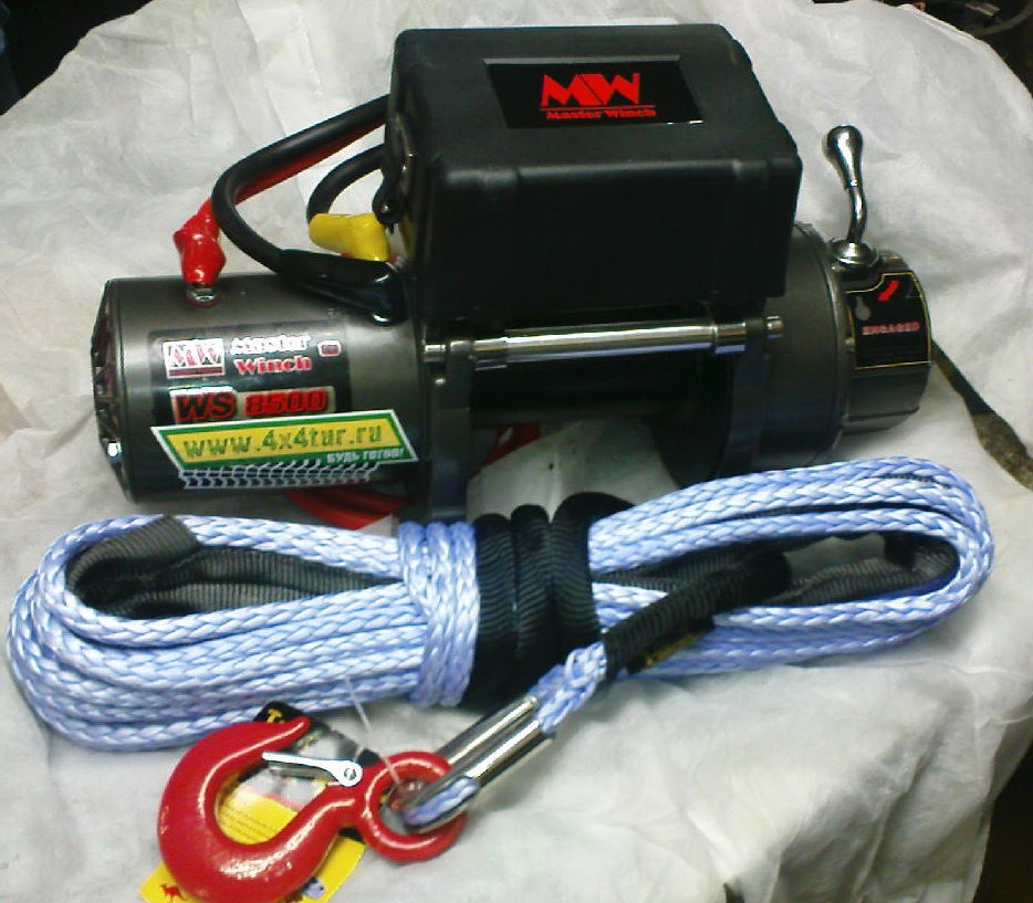

Master Winch 8500S – довольно близкий аналог к Тимакс 6500, но несколько дешевле. Что мне в ней нравится больше: обычная и более надежная «переключалка», более привычный, классический конусный тормоз, и она несколько легче.

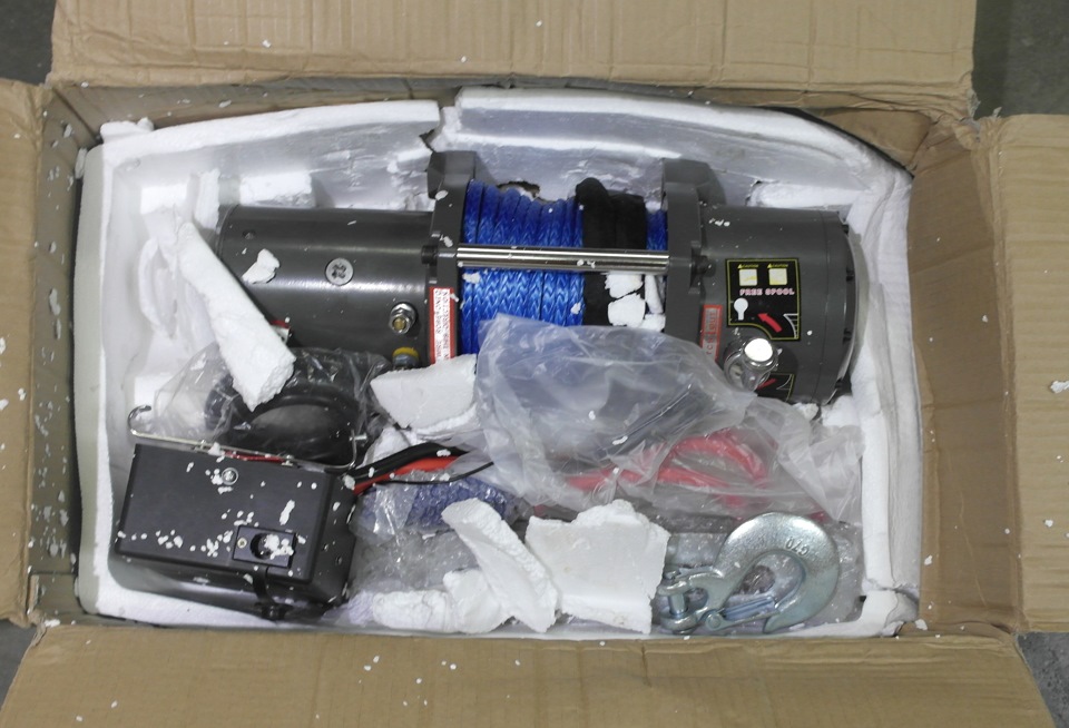

«4х4» 9.5СТУ – изначально ориентировался на неё. В большей степени из-за цены. Тем более это комплектация уже с синтетикой, клюзом и радиопультом. По качеству лебёдка очевидно выигрывает перед самоё дешевой «ноунейм», но и конкурирует с остальными брендовыми лишь ценой. Исполнена она чуть хуже, но есть и свои плюсы – она довольно быстрая и имеет самый удобный (поворотно-вытяжной) переключатель свободной размотки.
Tungsten T9500S. Если бы речь шла о переносной лебёдке, как чаще всего используют «коротыши», то «4х4» вариант вполне годился. Но тут всё-таки в бампер. Полноценная герметичность не будет лишней! В итоге выбор пал на Tungsten.

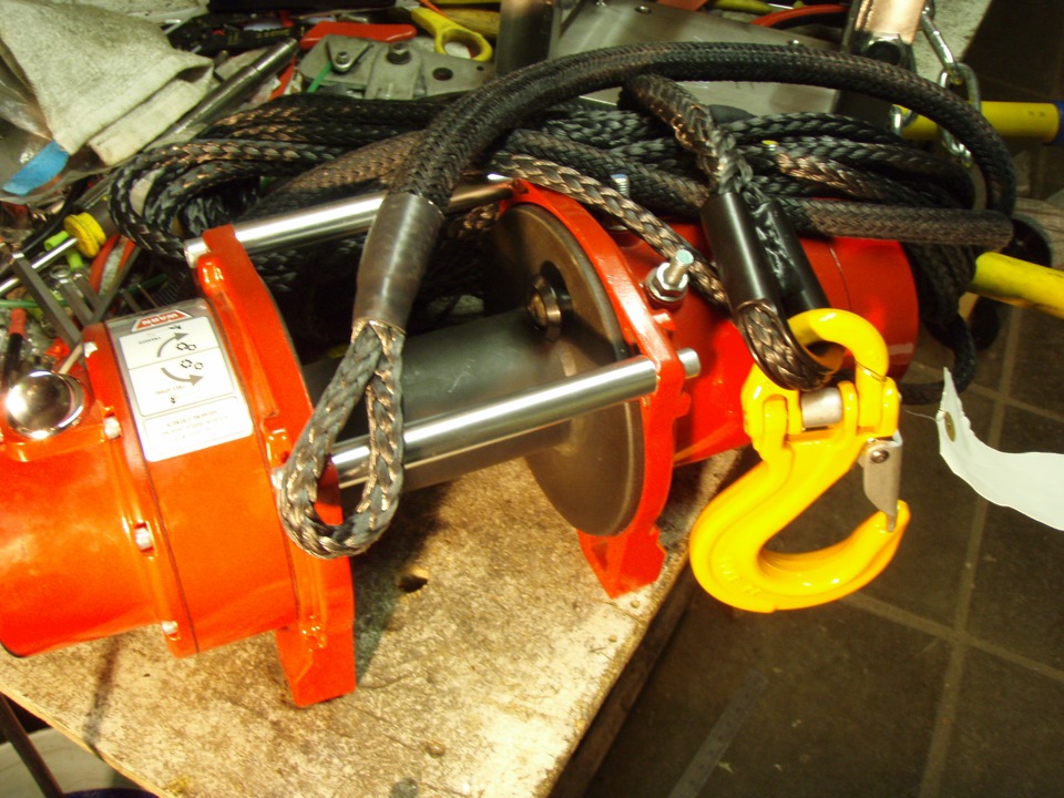

Укорочение “Tungsten T9500S”. По такой схеме можно было доработать и любую другую лебёдку. Тем более что первые короткие «4х4» и «Мастер Винч» появились именно таким образом. Некоторое время назад укорачивали «Рысак38» и «Стократ ЛД». Но целесообразно было взять лишь два образца – Runva EWB (цена 39.000 на металле!) и Tungsten. Изюминка этих лебёдок — полноценные сальники. Но на Рунву не было готовых деталей, нужно было делать всё. А на Tungsten имелись готовые заготовки в силу его частичной совместимости с уже упомянутыми «4х4» и «Master Winch».
Ещё один момент в пользу Tungsten — биметаллические подшипники барабана. Но и разница в цене неприемлемая! Будь они в одну цены можно было бы колебаться.
Клюз из комплекта можно поменять на узкий, а излишки синтетического троса, 10 метров, пустить на удлинитель!

Так в итоге что поставил?
4х4 9500СТУ
