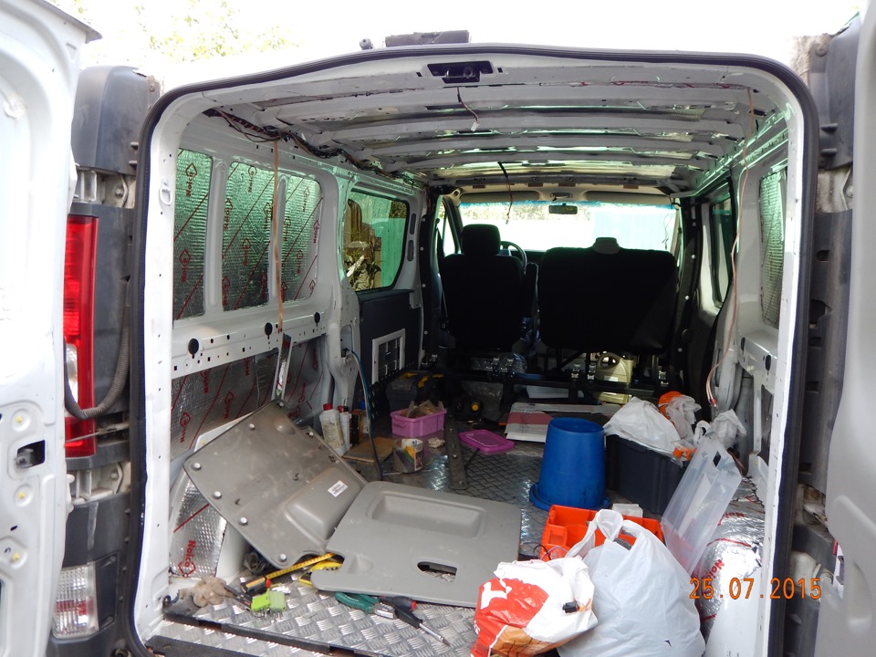

За неделю потихоньку, собрал свеже купленный салон.Разбирал свой самодел с горечью. Собирал новый и матюгался на производителя. Из за отсутствия крепежа и даже меток под крепеж. Особенно потолок доставит радость мазохисту. Попробуй попасть в родное отверстие сверлом держа огромный потолок над головой. И не испортив его коряво насверлив дыры. На мое счастье у меня был под рукой старый, самодельный, прозрачный, поликарбонатовый потолок. Который мне помог как шаблон и даже с ним радости полные штаны ведь пришлось уже два тотолка держать над головой одновременно совмещяя их и следя за возможным сдвигом, сверлить. С боковыми панелями тоже покорячиться пришлось. Из за отсутствия у меня заднего остекления.Пришлось срезать по периметру отсутствующих окон кант и делать пропилы под присутствующие усилители. Так же местами кое где приходилось прогревать феном пластик чтоб сел на кузов. Крепил боковушки на гайки-заклепки м4 и болтики. Может не очень эстетично но зато надежней чем разбалтывающиеся от вибраций саморезы и имеет возможность разбора в случае необходимости. Крепеж на герметик отпал сразу т.к на него уже были кем-то посажены фанерки на задних дверях. Их пришлось выламывать монтировкой.Боясь повредить кузов выламывал их кусками упираясь фомкой в последствии скрытые места. Теперь ищу где купить эстетичные заглушки-шляпки на винты. Все панели перед окончательной установкой облепил виброизоляцией 1,5 мм чтоб не звинели как барабан. И местами где возможны сверчки добавил тонкий паролон на 88 клей.В единственной панели в которой были отверстия под крепеж (сдвижная дверь) они не совпали с дверными. Аккурат на пол дырки-турки. Лучше бы они их не делали добро подумал я и заколхозил. В целом остался очень доволен качеством, фактурой, цветом пластика. Салон преобразился.Правда обшивки арок решил оставить самодельные нужно только теперь немного подогнать т.к фанера была толще и получилась щель. И неустроило сопряжение между передним правым углом потолка, боковой накладкой и уголком около сдвижной двери. В этом углу какая-то несостыковка выходит и зазор с кабины не кретичный.Остальное на фото.Есть вопросы задавайте.

обезшумил заметно тише стало?
Разницу слышно сразу

такая шумоизоляция только трата денег, по факту нужно было кусками давать вибру с 5-7см зазорами. На крышу 1мм, на бока 2мм, на пол 3мм, только на арки цельными листами лепить. а по верх вибры шумоизолят, также на крышу самый тонкий, на пол самый толстый, но уже целыми листами без щелей между ними.
плюс вибру нужно хорошо закатать специальным валиком, могу ошибаться, но судя по фото этого не сделано
Вы ошибаетесь все укатано спец валиком. Кузов закатан тоже. И даже торпедо снималось пару лет назад.А панели сделал кусочками только в местах где при постукивании звенело как крышка унитаза. Теперь не звенит эффект огромный и он почувствовался сразу.

арки не стал клеить?
Решил свои оставить они крепче и с ящичками. Доработать их только. Пластиковые остались
