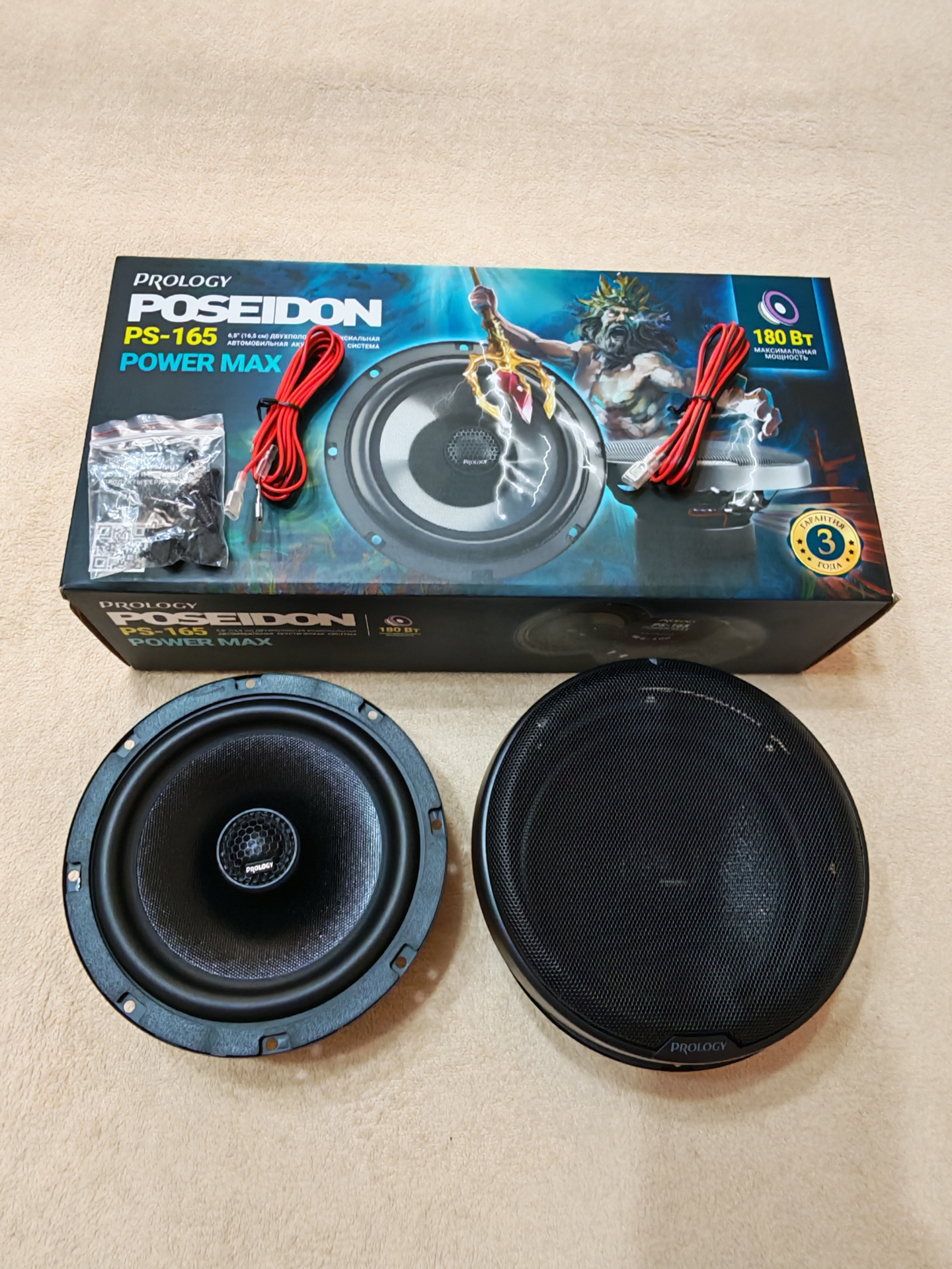

PROLOGY PS-165 POSEIDON: Что это за зверь❓

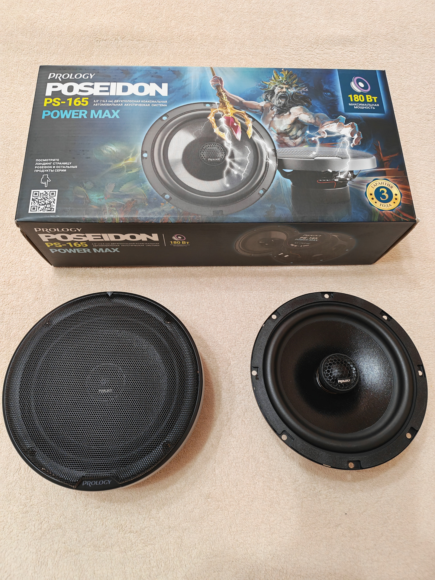

Итак, что же представляют собой эти PS-165? Это двухполосные коаксиальные динамики диаметром 16,5 см (6,5 дюймов). Для задних дверей это, на мой взгляд, оптимальный размер. Не слишком большие, чтобы не было проблем с установкой, и достаточно крупные, чтобы обеспечить приличный бас.

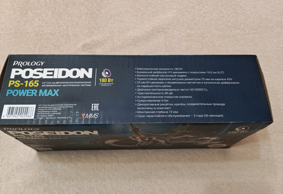

Давайте пройдемся по основным характеристикам, которые меня привлекли:
➖ Мощность: Заявленная максимальная мощность 200 Вт, номинальная – 50 Вт. Этого более чем достаточно для моей магнитолы, да и для большинства не слишком мощных усилителей. Главное, что есть запас по мощности, и динамики не будут "захлебываться" на высокой громкости.
➖ Диапазон воспроизводимых частот: От 60 Гц до 20 кГц. Это очень хороший показатель для коаксиальных динамиков. Нижняя граница в 60 Гц означает, что они смогут воспроизводить достаточно глубокий бас, что для задних дверей особенно актуально, так как они часто отвечают за создание общего "фундамента" звука. Верхняя граница в 20 кГц – это стандарт для большинства человеческого слуха, так что все высокие частоты будут на месте.
➖ Чувствительность: 90 дБ. Это довольно высокая чувствительность, что означает, что динамики будут играть громко даже от маломощного источника, такого как штатная магнитола. Это большой плюс, так как не всегда есть желание и возможность ставить отдельный усилитель.
➖ Импеданс: 4 Ом. Стандартное сопротивление, совместимое с большинством автомобильных магнитол и усилителей.

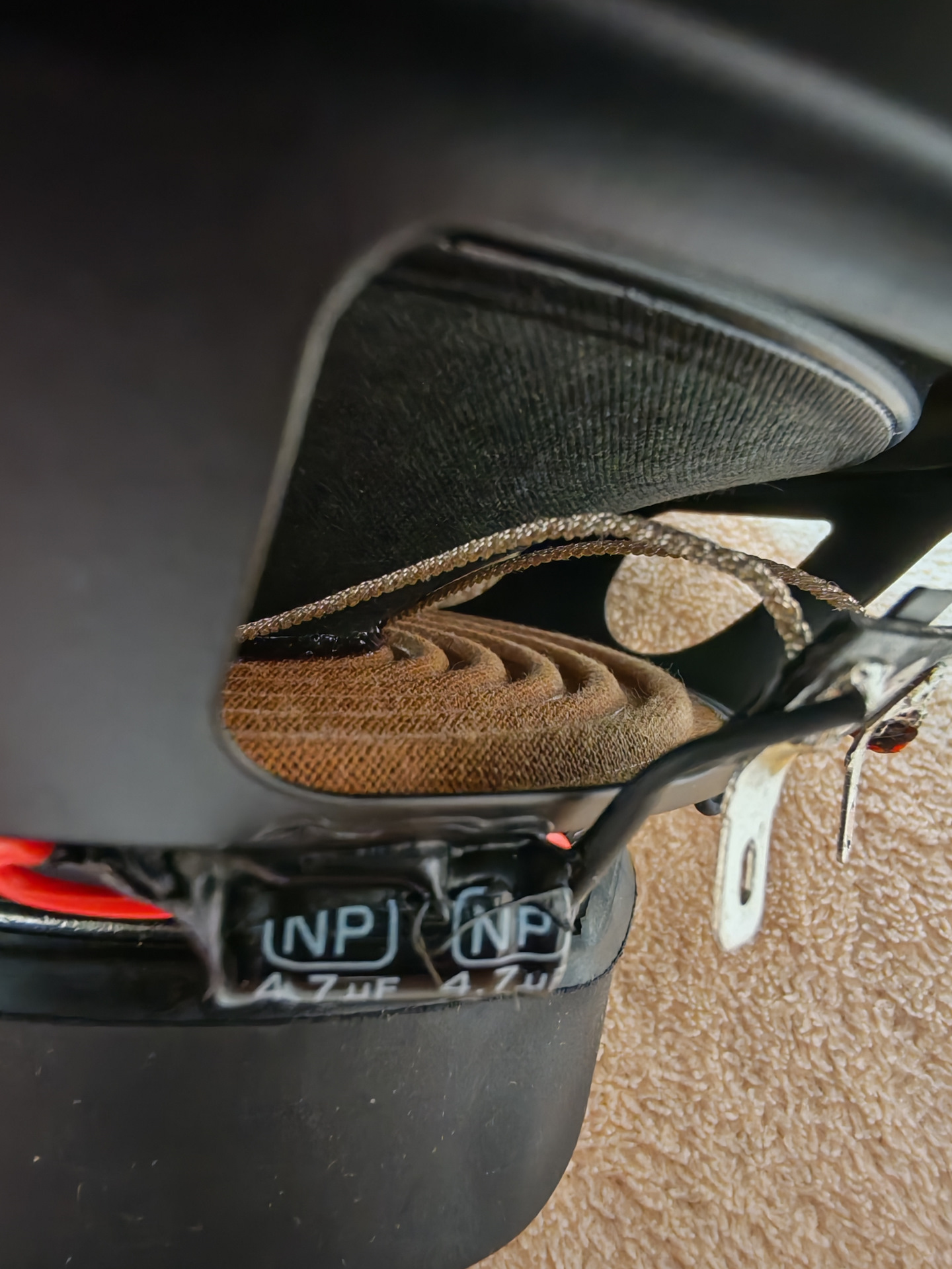

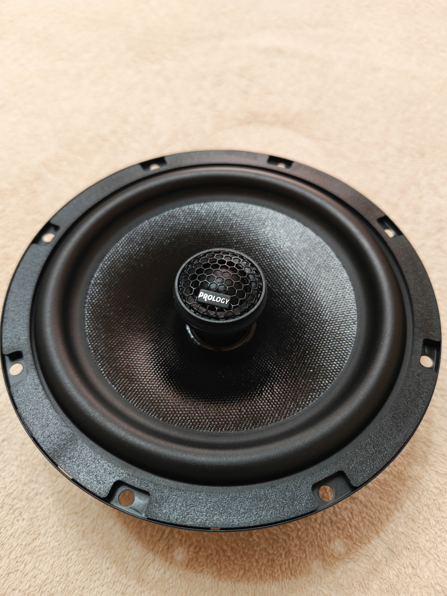

Материалы:

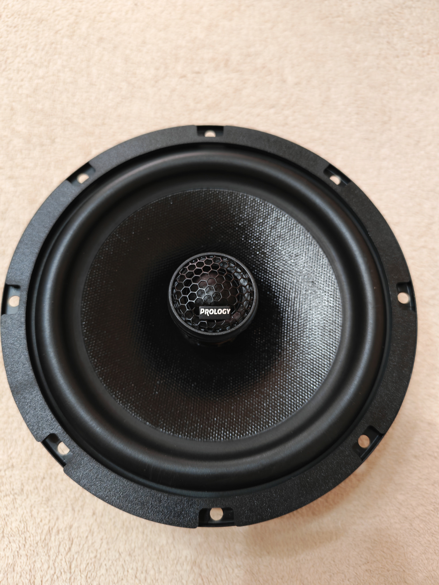

🔹 Диффузор НЧ-динамика: Полипропилен инжекционного
литья. Это распространенный и проверенный материал. Полипропилен легкий, жесткий и устойчивый к влаге, что очень важно для автомобильной акустики, особенно в дверях, где всегда есть риск попадания влаги. Инжекционное литье обеспечивает однородность и точность формы диффузора, что положительно сказывается на качестве звука.
🔹 Подвес НЧ-динамика: Бутилкаучук. Еще один классический выбор. Бутилкаучук обладает отличными демпфирующими свойствами, что позволяет диффузору двигаться плавно и контролируемо, минимизируя искажения. Он также долговечен и устойчив к перепадам температур.
🔹 Магнит НЧ-динамика: Высокоэффективный ферритовый. Ферритовые магниты – это стандарт для большинства автомобильных динамиков. Они обеспечивают достаточную магнитную силу для хорошей отдачи и при этом относительно недороги.
🔹 ВЧ-динамик (твитер): Купольный, с неодимовым магнитом. Вот это уже интереснее! Неодимовые магниты гораздо мощнее ферритовых при меньших размерах. Это позволяет сделать твитер компактным, но при этом очень эффективным. Купольная конструкция твитера обеспечивает широкую диаграмму направленности и чистое, детальное воспроизведение высоких частот.
🔹 Корзина: Штампованная стальная с антирезонансным покрытием. Штампованная корзина – это стандарт для динамиков этого ценового сегмента. Важно, что она имеет антирезонансное покрытие. Это помогает уменьшить нежелательные вибрации и резонансы, которые могут искажать звук.

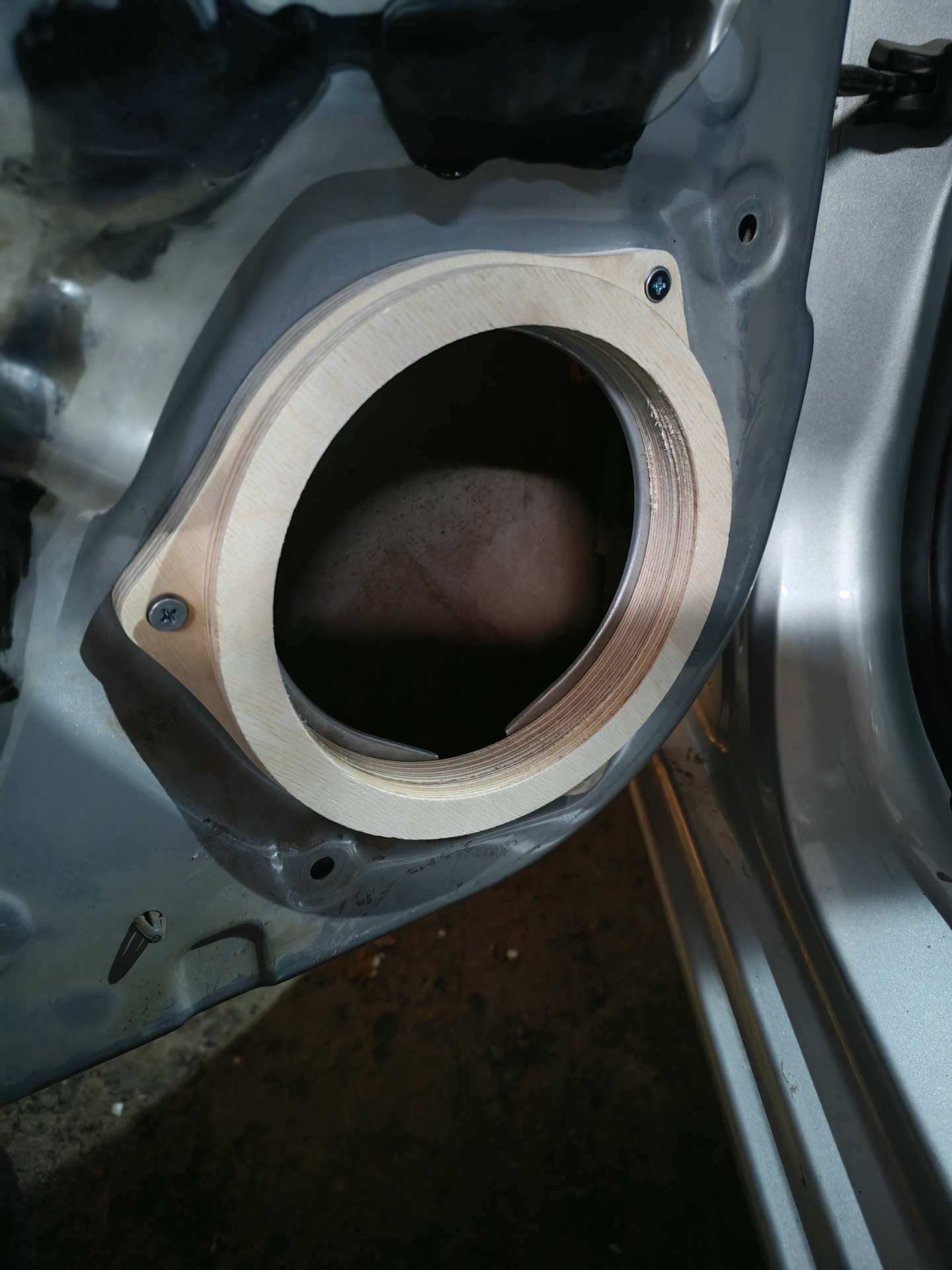

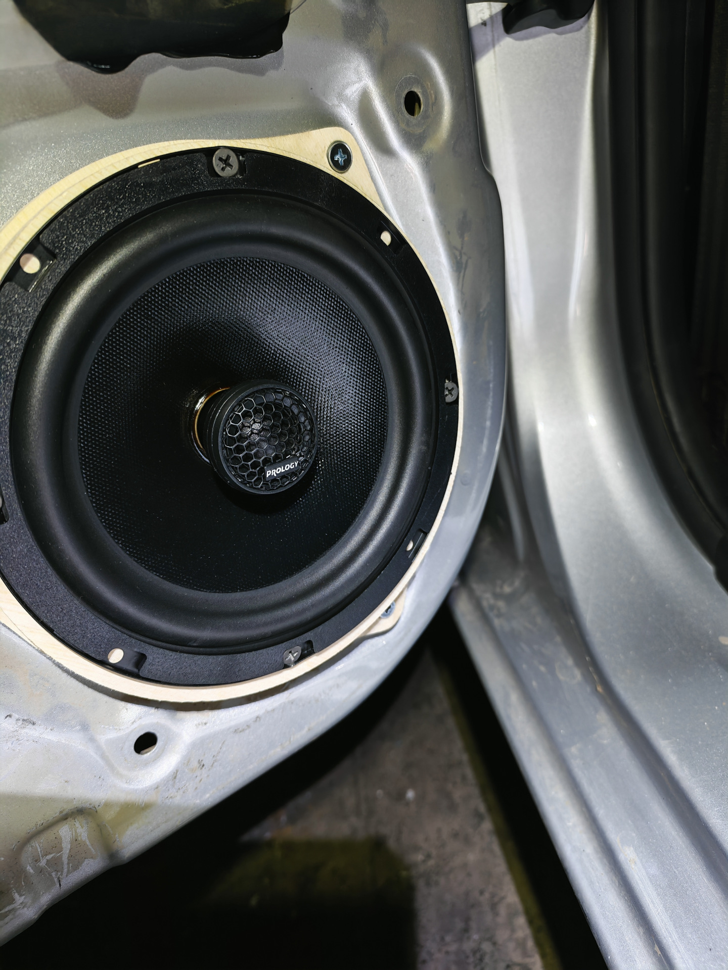

Процесс замены: Готовимся к установке.
Теперь о самом интересном – установке. Если у вас есть базовые навыки работы с инструментом и вы не боитесь разобрать дверную карту, то справитесь.
Первые впечатления и результат.
После установки PROLOGY PS-165 в задние двери, разница стала ощутимой сразу. Звук стал более полным, объемным. Задние динамики теперь не просто "дополняют" передние, а создают полноценную звуковую сцену. Бас стал более глубоким и четким, что особенно заметно на треках с выраженным низкочастотным диапазоном. Высокие частоты стали более чистыми и детальными, без излишней резкости.
В паре с передними PS-6, звук стал действительно сбалансированным. Нет ощущения, что одни динамики играют лучше других. Все гармонично. Музыка стала звучать более "живо" и приятно. Даже на умеренной громкости слышны все нюансы.

Впечатление оставляют приятное. А по честноку если, реально коаксиалы сзади нравятся? Может, порезать на них верха? Нормальный мид получится, и появится шанс на сцену. Я пищалок за спиной не понимаю. Певцам место под лобовым 😄 Понимаю, дело вкуса
Как замена штатки, отличный вариант. Можно поиграться с настройками, кому как нравится 🙂
