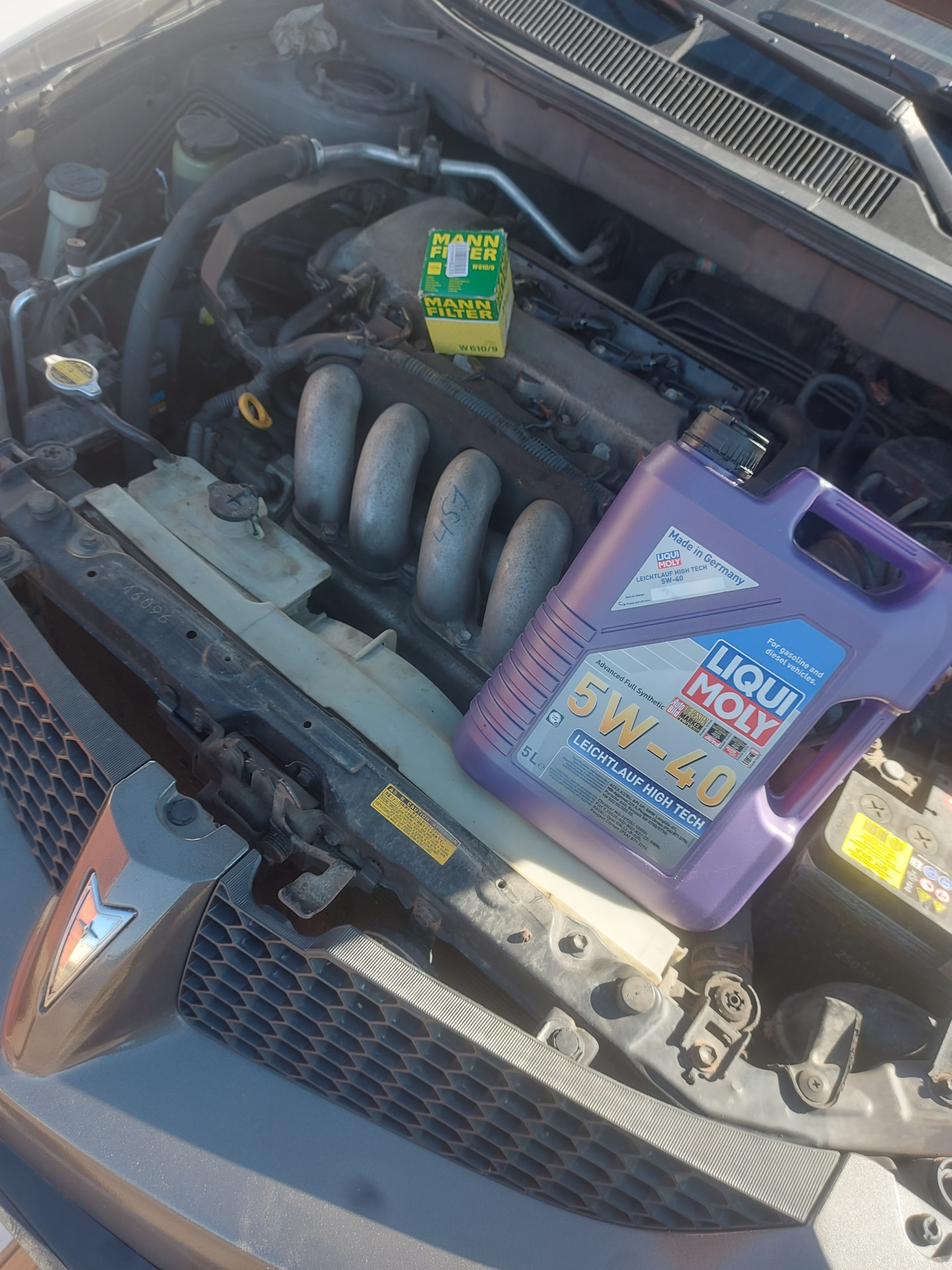

1. Замена масла.
Вот и пришло время снова поменять моторное масло, так как пробежал уже 5000км. Снова взял liqui moly 5w-40. Фильтр взял Mann w610/9.
При сливе старого масла, увидел, что оно слишком черное, значит моёт, работает и задумался следующую замену в 4000км.
Хуже не будет!

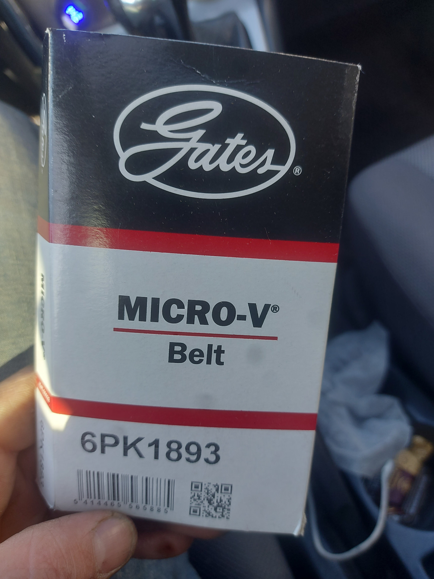

2. Замена ремня генератора.
Ремень менял первый раз, в прочем замена быстрая 5-10 мин.
Ремень взял фирмы Gates 6pk1893, встал идеально!

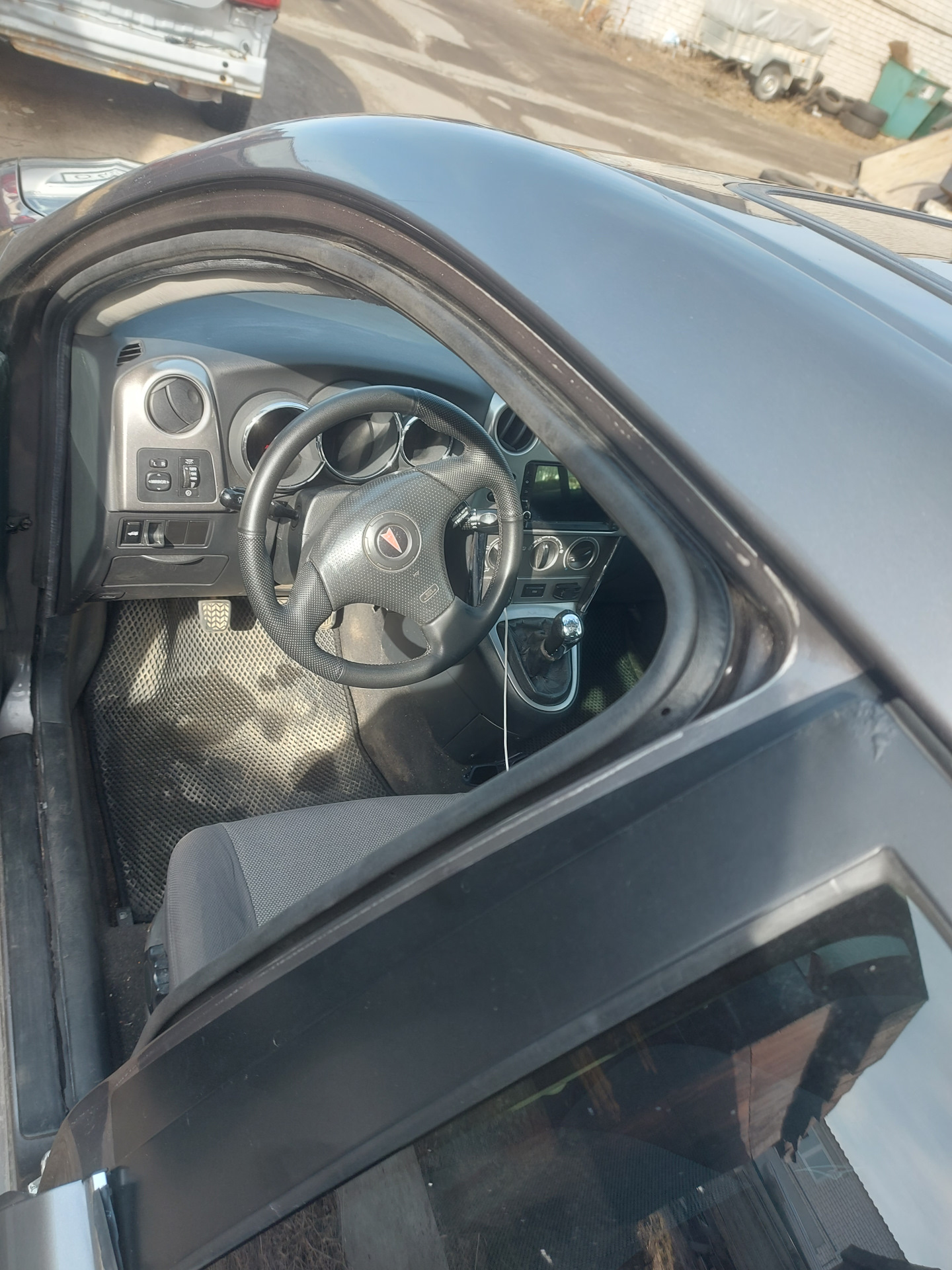

3.Замена уплотнителя дверей.
Штатный уплотнитель у меня был уже порван, прочитав статью у парней на драйве2, было принято решение купить уплотнитель 2123610701801P.
Пришлось 2-3 см подрезать.
Дверь закрывается очень нежно.
Комментарии 21
Привет. Дверь не стала хуже закрывается с новым уплотнителем?
Доброе утро. Да конечно стало, но совсем чуть чуть сильней захлапываю. В принципе нормально. Не нужно прям хлопать.

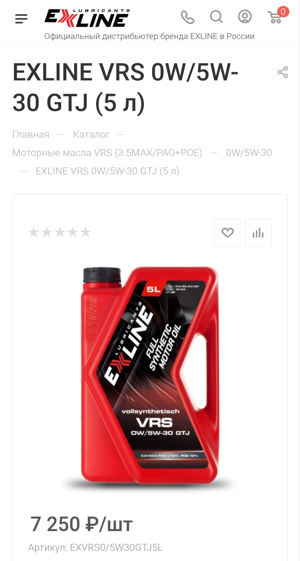

Это если масло реально Ликви моли, а не паль😁
Как по мне, дороговато как-то в вайб Ликви моли заливать. Да ещё и на 5000 км… Я в Пежо дизельном меняю через 10 тыс, там средняя скорость выше 50 км/ч, 200 мото-часов на хорошем масле минимум можно ездить. Через 5 тыс менять если машина из города не выезжает. А вообще на фото обычное масло с допуском А3/В4, с большой переплатой за бренд. Оно в Германии стоит около 50 евро (~5000₽) за канистру. Если в РФ продают за 3.000₽, то стоит задуматься😁
Меняйте хоть на 15 тысяч км, я все машины менял и буду менять через 5000км, как в Японии😂😉
Следующую замену буду делать через примерно через 3500 — 4000.
А так уменя постоянная езда на короткие расстояния, режим старт-стоп, кручу на прямых до отсечки… + бензин 100 лью.
У нас отдельный магазин этих моторных масел есть…
7350р это масло стоит, уверен 100% что оригинал🙂…
Можно я через 15, если средняя скорость будет около 75 км/ч 😉. Просто есть ли смысл менять хорошее на новое?

Отличная статейка. Я тоже за 6 лет владения пришел к выводу лучше заливать хорошее масло и менять не позже 8 т.км. Круглый год на exline езжу, меняю каждые 7-8 т.км. Зимой не страшно, все с маслом в порядке, тестов куча.

А, у меня 1ZZ
Мы с моим натяжителем втроём потели))) правда я держал капот (до конца его оттянул) . С его стороны один монтажкой оттягивал а третий одевал ремень))

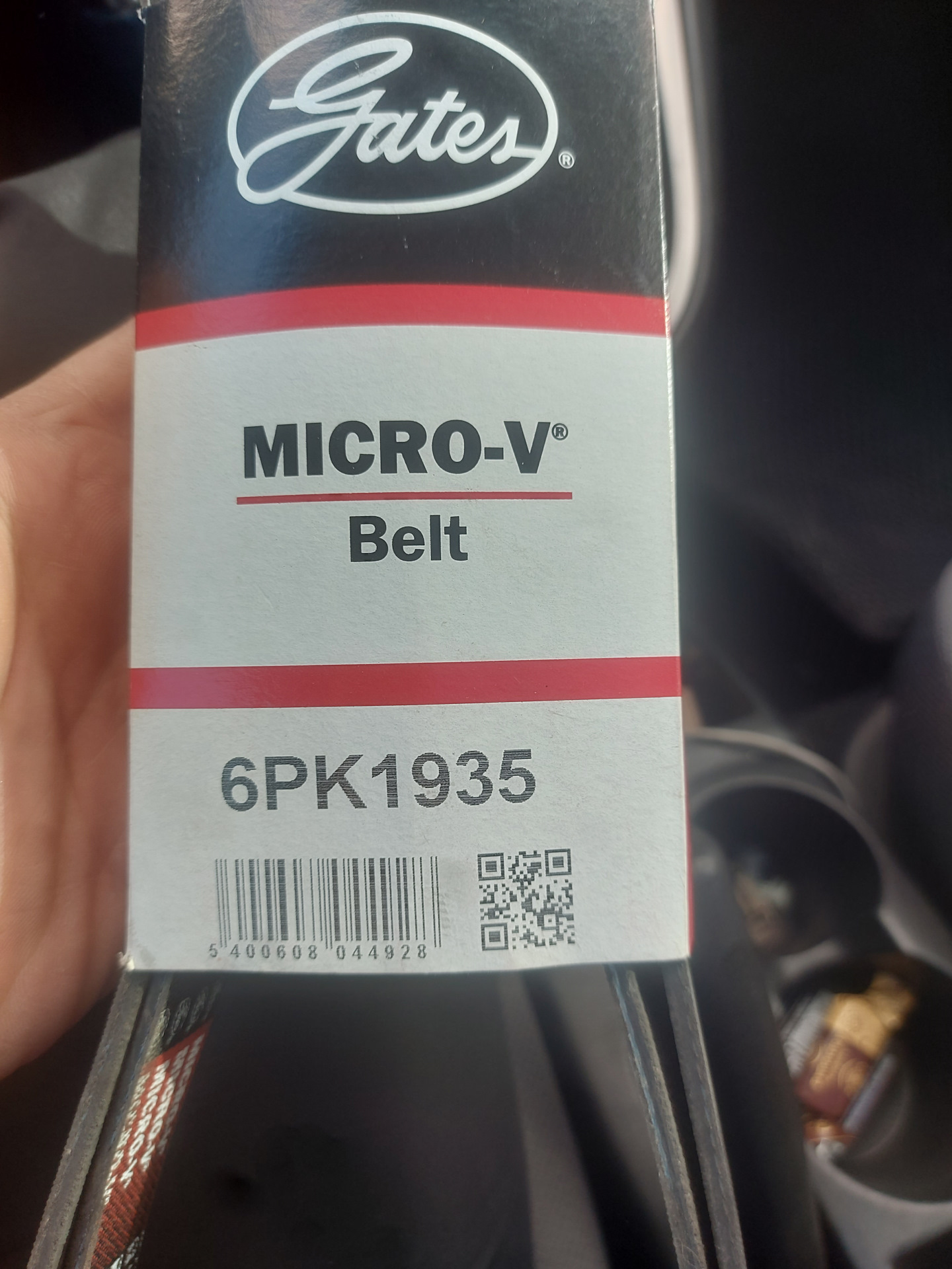

По длине ремень выбирал? Вроде на 2zz Gates 6pk1938 идёт как и на JZ . Или у тебя без кондея?
Кондей есть)🙂
Сначала заказал 6рк1935 поставил, а он оказался длинным, то есть натяжка была очень слабая. Прошлый ремень стоял 6рк1900.
А по Vin идет ремень 6рк1895
Ну сё, на заметку)) а то летом тоже собрался менять. Натяжитель взял в сборе на разборке. На моём все грани на гайке приваренной слизаны. Заколебался выслушивать от стошников))
Я вообще не смог головку накинуть😄 ключ в кузов уперался😂😂😂, пошел другим путем… www.drive2.ru/l/471929633168687831/ накинул ремень на натяжитель и с помощью домкрата поднял. В статье написано как. 👆👆👆
