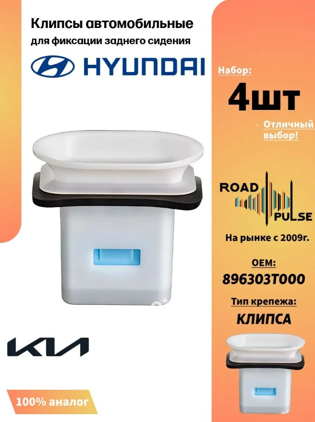

Дома выломал защелку с петли, т.к. она сидела намертво, пропылесосил и почистил обивку, натянул чехол и полез в интернет искать защелки. Нашел на Озоне вот такие:
Защелки встали на место как там и были. Пластик правда более тонкий и хрупкий, чем на тех что стояли, там был дубовый, толстый пластик — фиг сломаешь. Ну да ладно… их 4 штуки, так что если сломается, то есть запасные. Поставил назад сиденье и защелкнул петли — все встало четко. Пытаться отщелкивать не стал, т.к. сейчас нет необходимости, но по ощущениям должно расстегнуться нормально.

Такие же защёлки в пвз лежат, надо пойти забрать. В воскресенье снимал диван и при обратной установке видимо плохо прицелился, хотя до этого раз пять уже снимал его)
Ну пока вроде встали неплохо. И наверное даже хорошо, что диван не нужно отстегивать, кроме как чехлы одеть или к бензонасосу долезть. С такими креплениями — раз застегнул и лучше не трогать больше)
