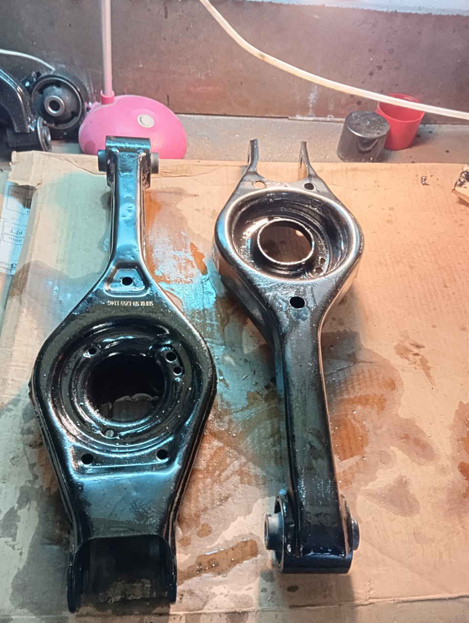

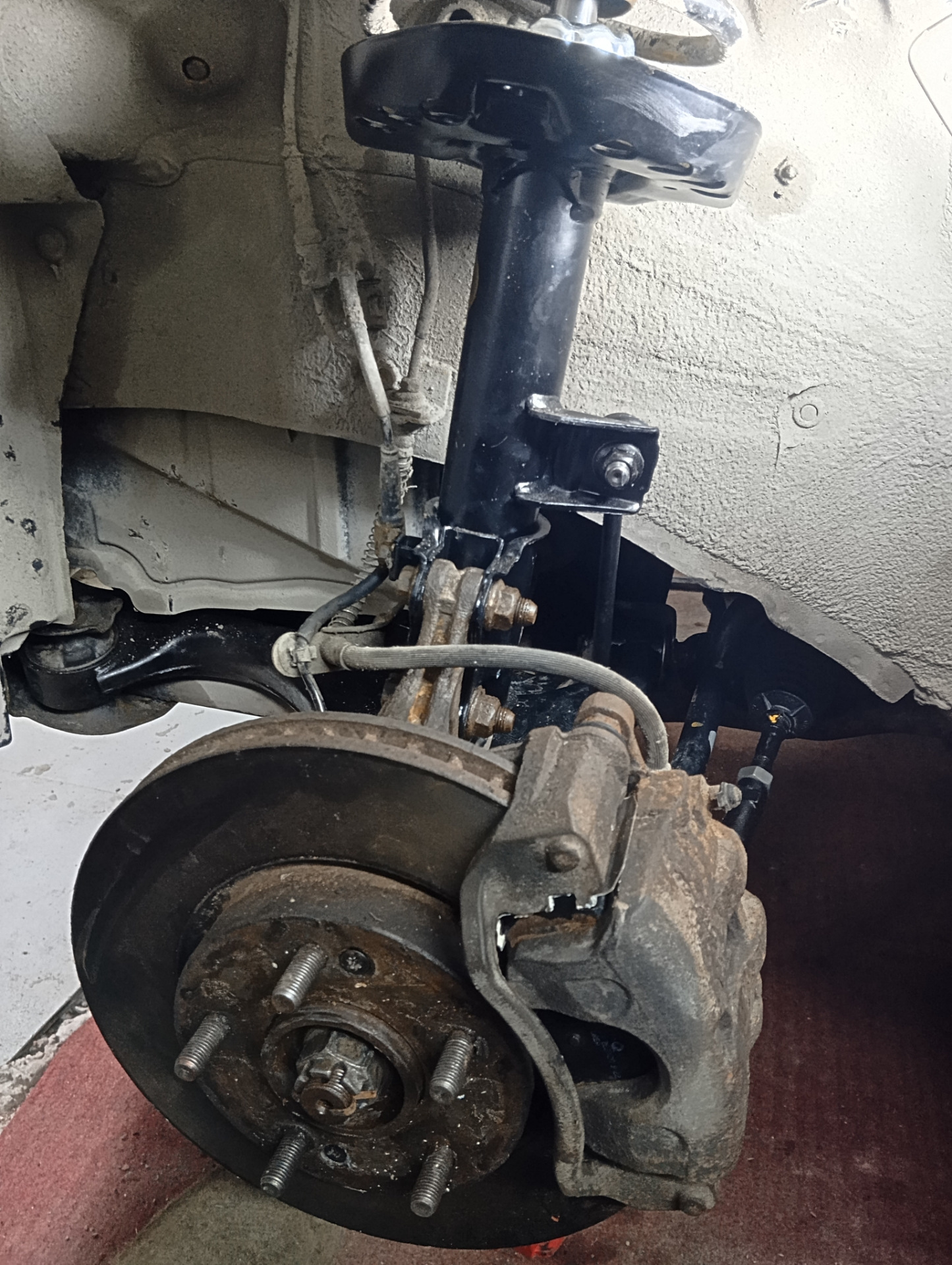

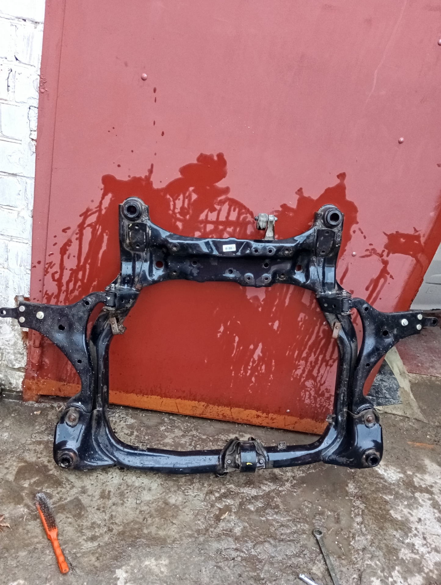

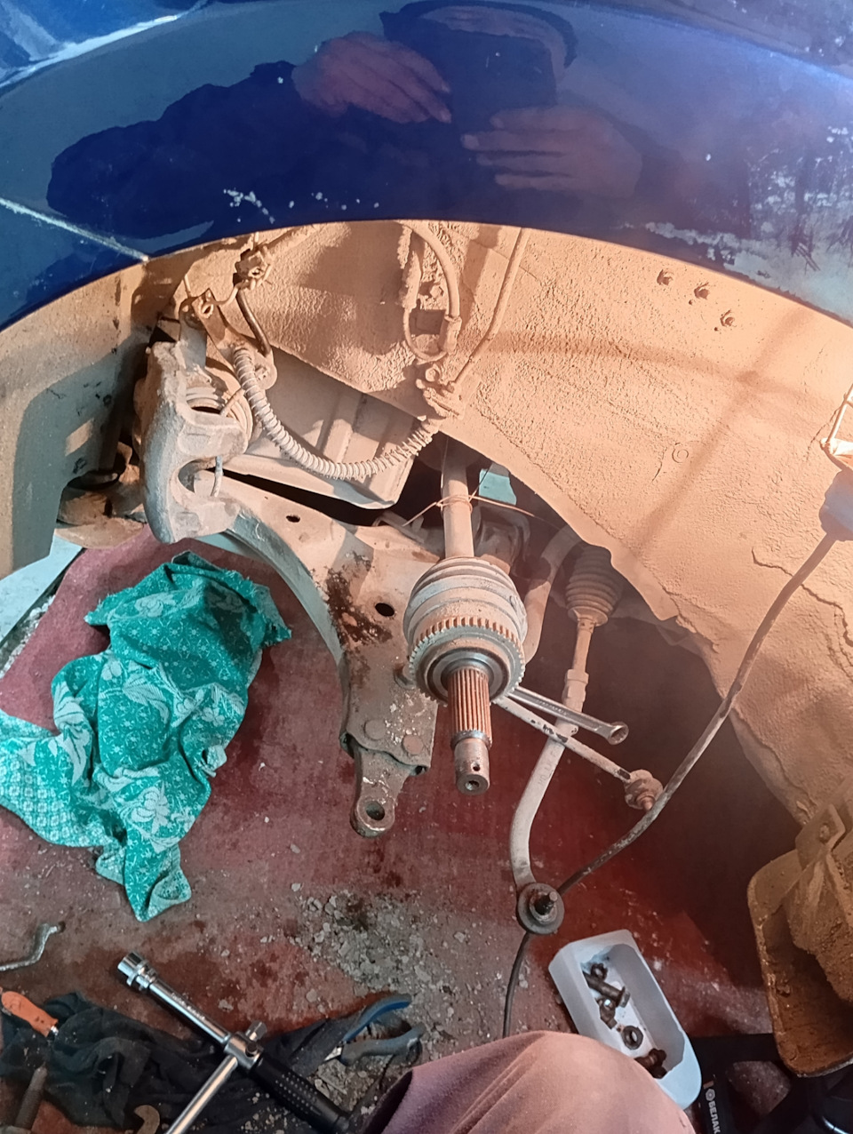

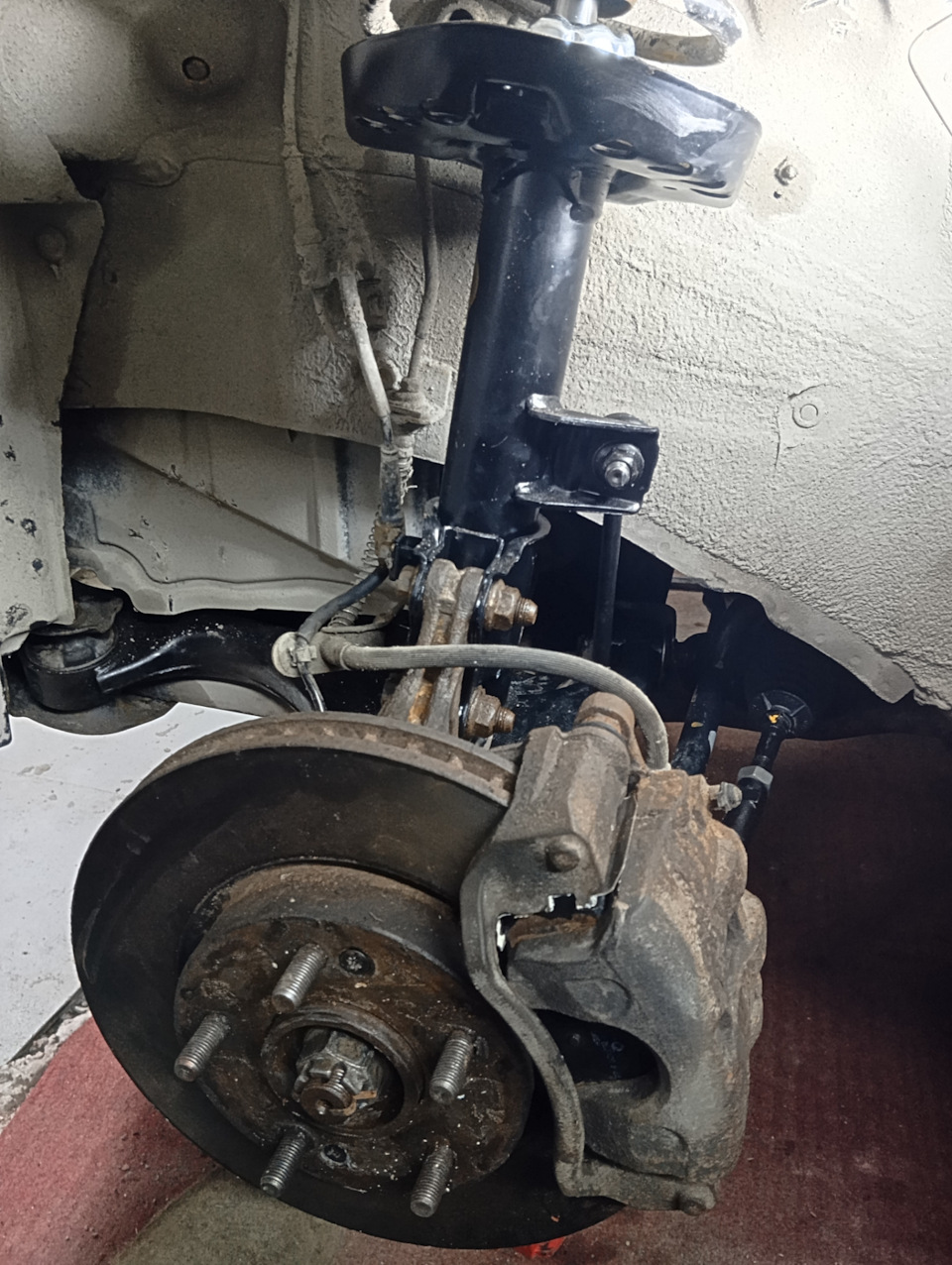

Долго я собирался перебрать всю подвеску, рулевую и ходовую часть машины. С момента приобретения автомобиля были эпизодические ремонтные работы по этой части, глобально не лез, менял только то что выходило из строя, ну и обслуживал тормоза. В этот раз выбрал время и решил перетрясти всю машину. Готовиться к этому начал за ранее, покупая запчасти и складывая это всё в гараже
решил перебирать всё разом в два подхода. Сначала переднюю часть, затем заднюю.

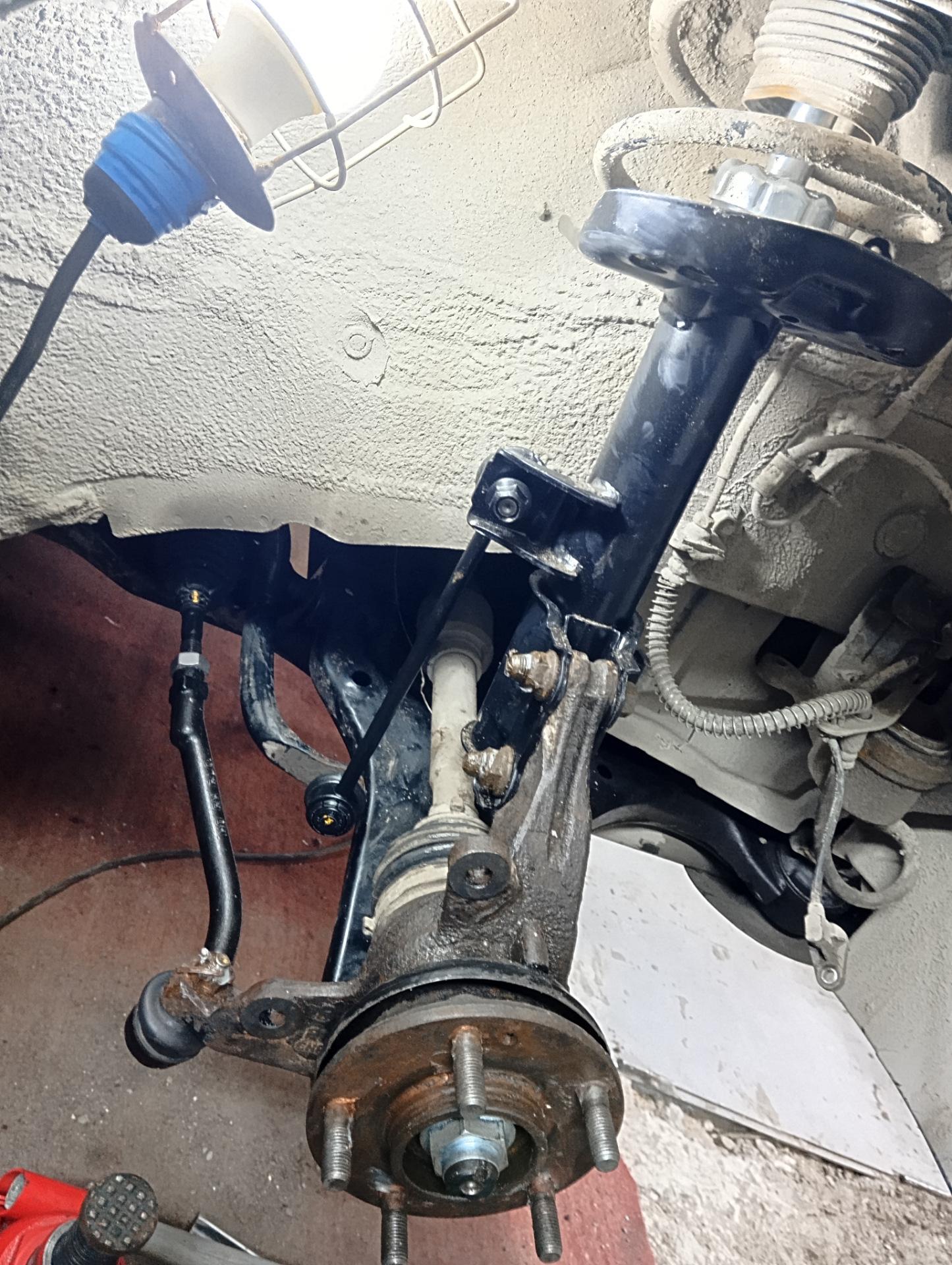

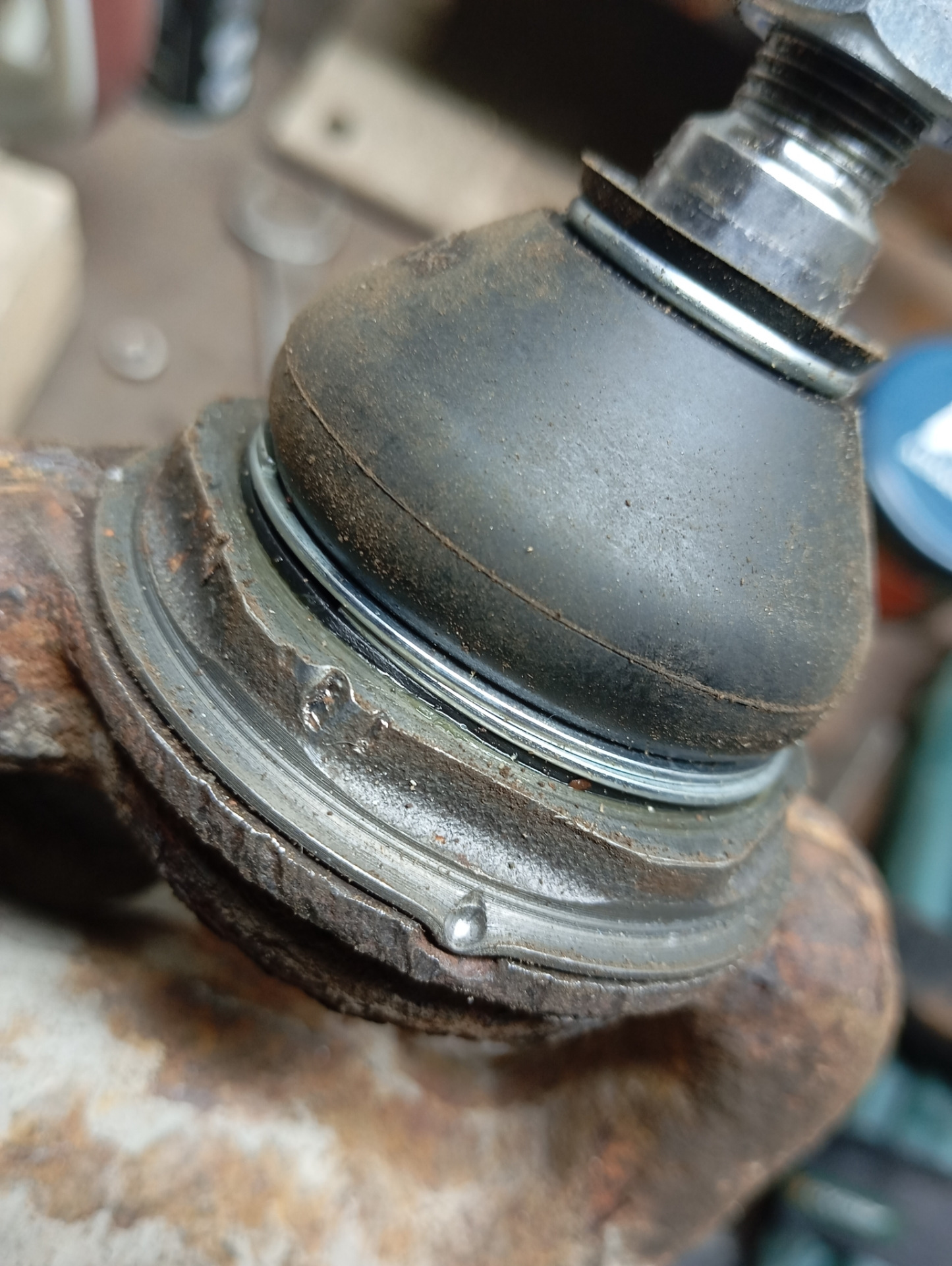

знал что некоторые моменты могут пойти не по плану, особенно в задней части, но всё же ко всему подготовился вполне даже основательно. Разбирал-собирал всё сам, с подрамником помог тесть, в одного я бы его точно не снял и уж тем более на место не поставил))) Скажу сразу, в разборке всех болтовых соединений мне помог… обычный керосин в шприце. За ранее, всё что было необходимо разобрать, через шприц смачивал им и вуаля, ни один болт или гайка в процессе разбора не пострадали))) единственное что пришлось убирать с помощью болгарки это старые стойки стабилизатора.
ну и фотоотчёт, как обычно, прилагается)))
подшипники ступицы и большую часть сайлентблоков прессовал сам, на прессе, который в прошлом году изготовил. Для гаражных работ вполне подходит. Запись о нём сделаю чуть позже.

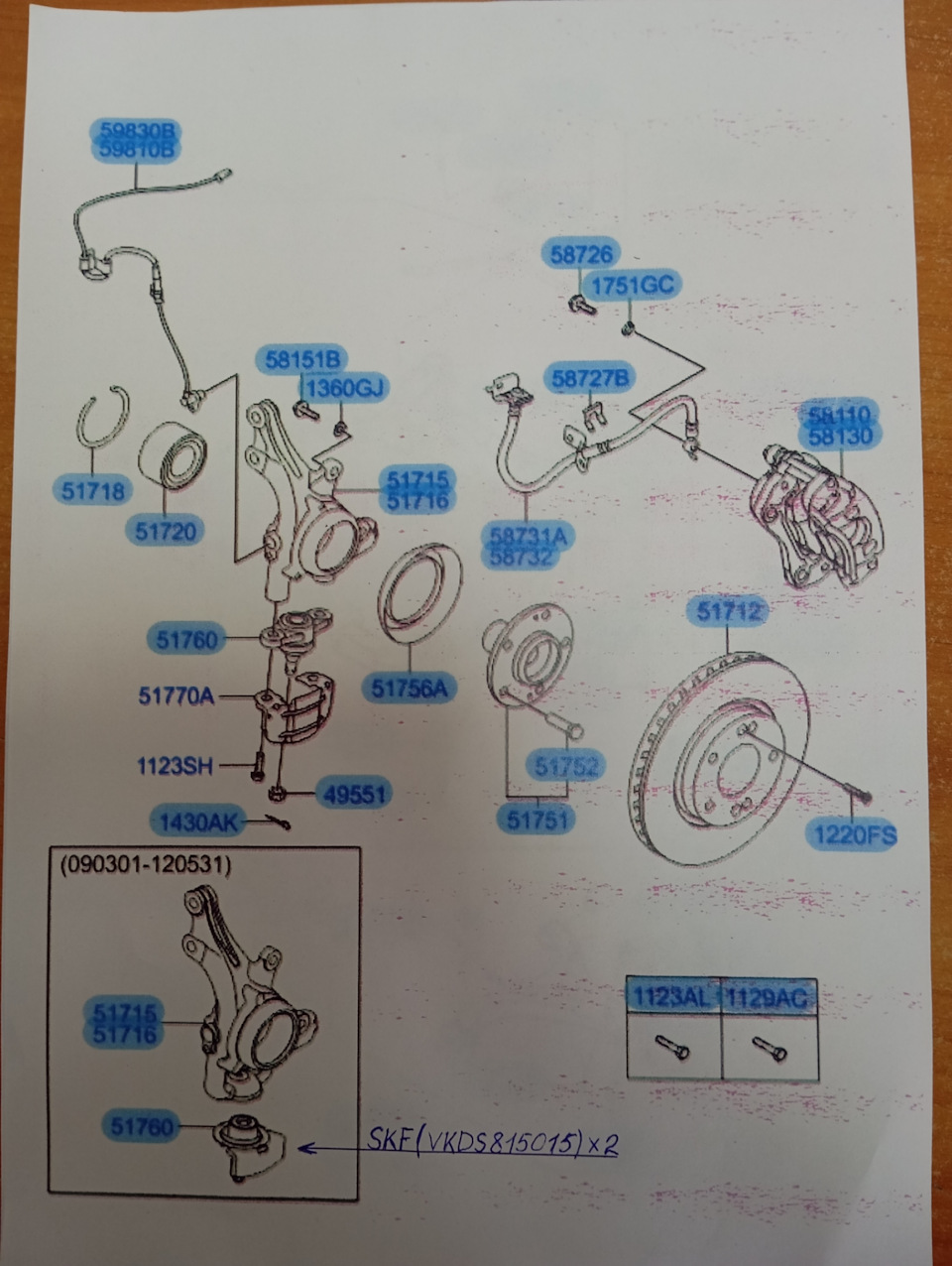

Под замену, после дефектовки, пошло:
1) Шаровая опора 2 шт. SKF VKDS815015

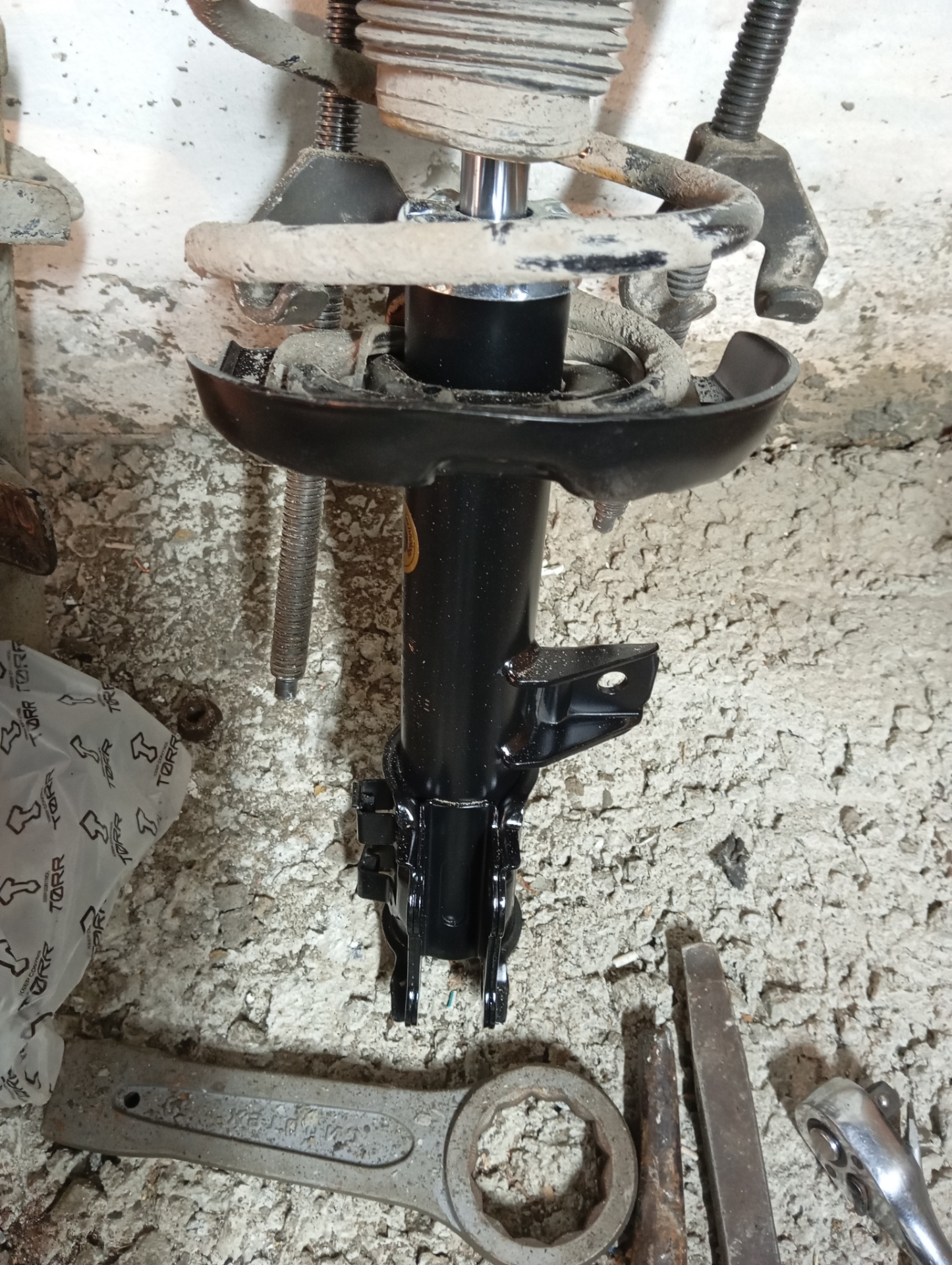

2) Амортизатор 2 шт. TORR DV1364(L/R)
3) Подшипник опорный 2 шт. SKF VKD35002
4) Подшипник ступицы 2 шт. SUFIX SM-1062
5) Кольцо стопорное подшипника ступицы 2 шт. Hyundai/Kia 517182H000
6) Рычаг 2 шт. MANDO CAH0119D/CAH0118D

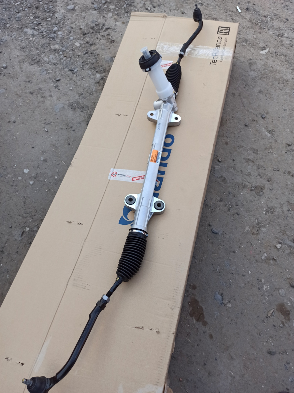

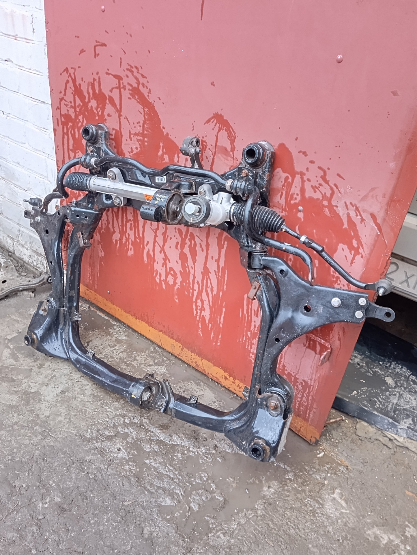

7) Рулевая рейка в сборе с рулевыми тягами 1 шт. MANDO TS565002L301
8) Втулка стабилизатора 2 шт. CTR GV0059
9) Стойка стабилизатора 2 шт. CTR CL0275

Что то поменялось в поведении?
Конечно))) всё новое стоит же. Звуков нет, люфта нет, машина собрана на дороге, всё збс.

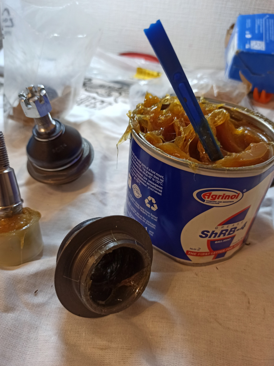

ШРБ-4 новая? производитель кто? И как она? Отзывы разные, многие ругают, покупать не решился.
Май 2023 года производства. Ещё в Бердянске, судя по надписи на банке.
Я побоялся брать, а сейчас все что новое идет ни кто не верит что именно та ШРБ4 т.к. юридический адрес подмосковье на новых банках.
Рассматриваю вот такое, но цена конь, по сравнению с ШРБ.
www.ozon.ru/product/smazk…3.0.9.js&oos_search=false
А чего бояться то?! Это же смазка шариковых шарниров, а не моторное масло)))
Ну большая банка была не нужна, а на мелкую была такая куча разных отзывов что решил подождать, а там пошло не то.

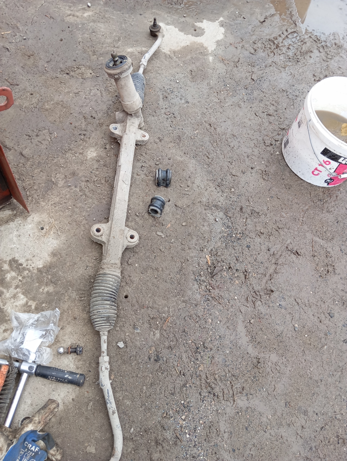

А рейку чего решили менять?
Люфт был приличный, дорогу по прямой приходилось ловить. Зимой разберу старую, гляну чё там и можно ли восстановить.
