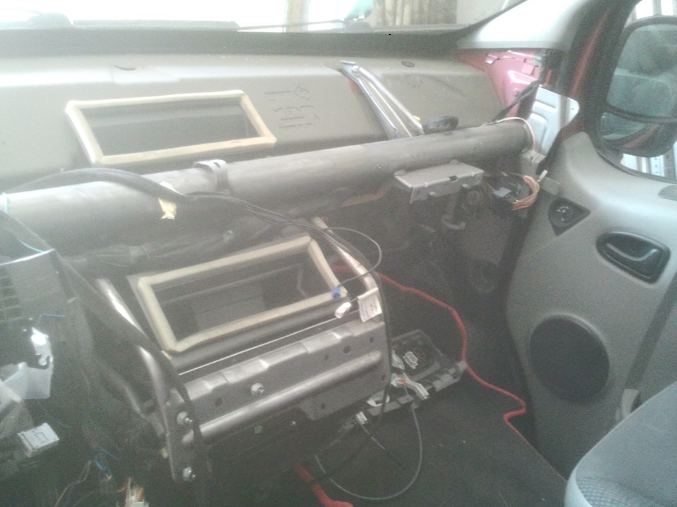

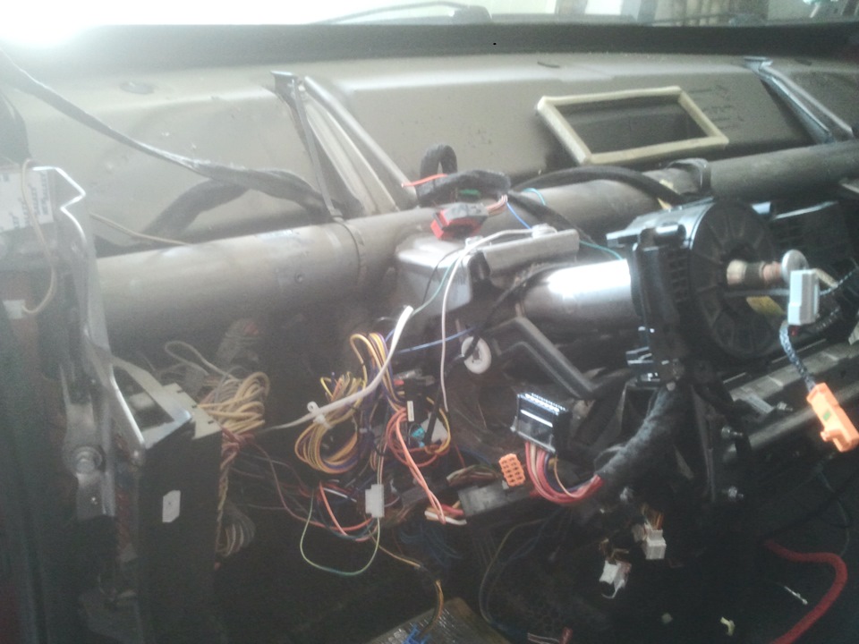

Вот и у меня дошли руки до солнцезащитного козырька — просто надоел звук оного по нашим "хорошим" дорогам (владельцы "головастиков" знают об этой проблеме). Итак, отправив супругу с дочерью на Родину, приступил. В принципе ничего сложного, благо ещё до меня народ заморачивался подобным. К примеру, вот www.drive2.ru/l/2427749/ . По образцу и подобию делал и я, хотя не обошлось без сюрпризов. Но обо всём по-порядку. Помимо вышеупомянутого (по ссылке) инструмента понадобились ещё звёздочка, кажется, Т25 — откручивать подушку безопасности пассажира. И пиво))) Без него я бы разобрал-проклеил и собрал всю конструкцию за 2-3 вечера. А дальше что?))) Именно мой геморрой выявился в том, что у меня в комплектации имеется монитор, который установлен над магнитолой, к которому тогда мне показалось, что подлезть просто нереально. Да не тут-то было — подлез, изловчился и всё же умудрился отстегнуть 2 разъёма от него. Всё — торпедо в сборе снята. И вот что я увидел под торпедо — тьма разъёмов, сотни метров проводки, пиль и …потёртости как на самой торпедо в местах прилегания к поперечной трубе, так и на трубе (я так понимаю, установленной для жёсткости конструкции).

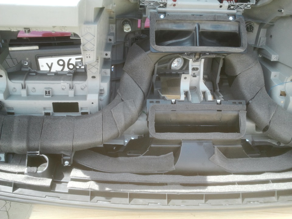

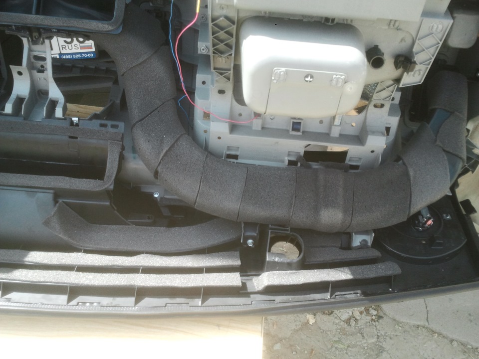

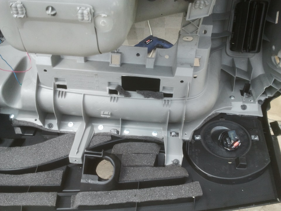

Сама же торпедо к козырьку была притянута 10-ю саморезами. Раскрутил саморезы, высверлил заклёпки, с помощью которых удерживаются на внутренней части панели воздуховоды. Друг из Оренбурга привёз 2 листа материала, даже и не знаю как он называется, для проклейки именно панелей, за что ему отдельное спасибо. Бутылка обезжиривателя, чистая ветошь, ножницы — вот всё, что в дальнейшем мне понадобилось. Проклеил все места соприкосновения козырька и панели, трубы-усилителя, плюс жгуты проводов стяжками стянул к усилителю — на фото видно

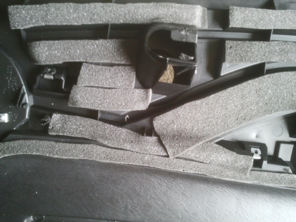

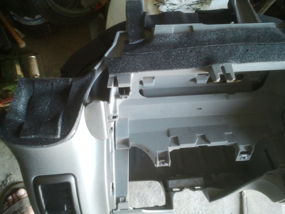

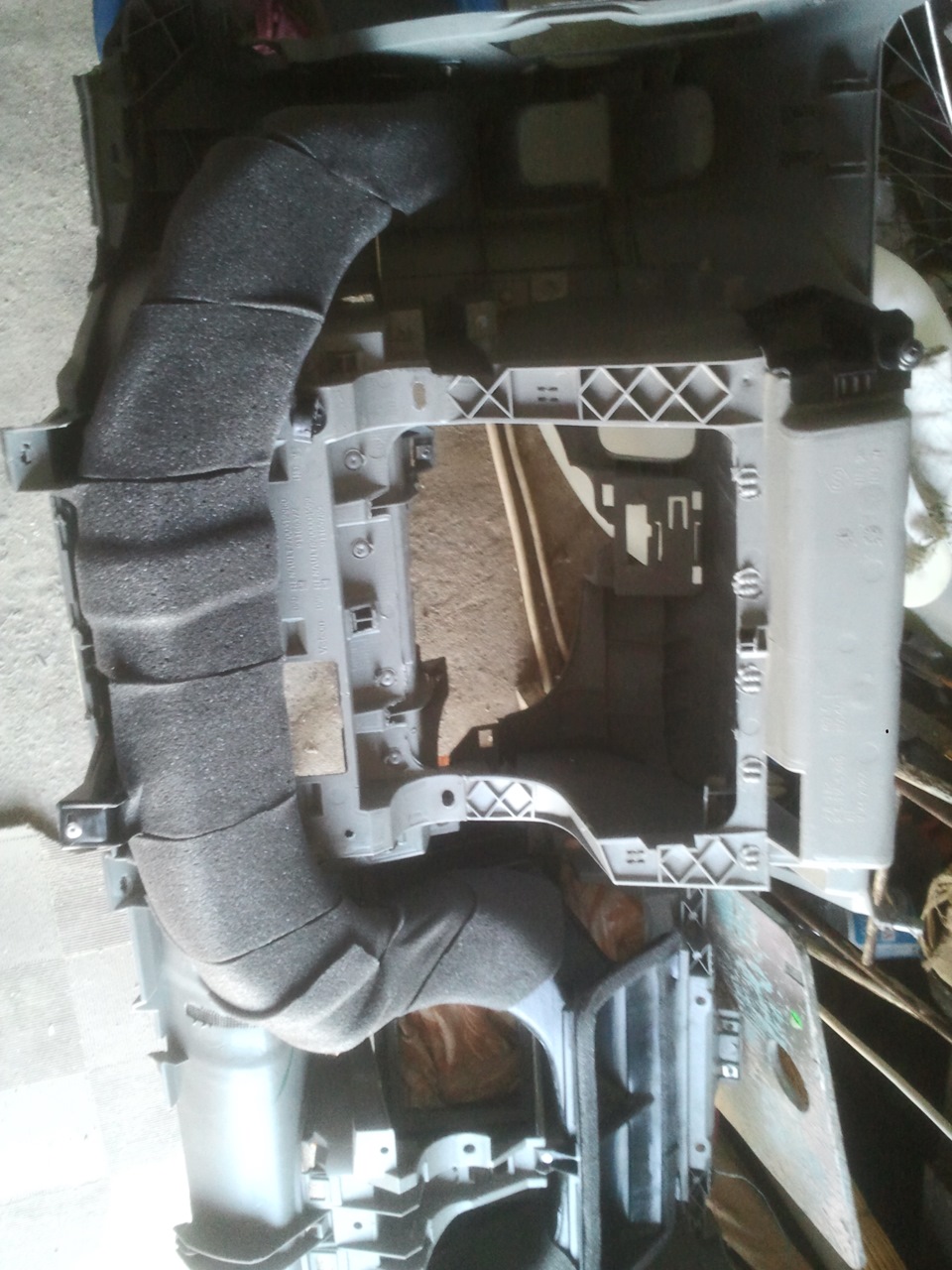

Да, дополнительно проклеил полосы Вибропласт Голд 8мм поверх заводской шумки выше трубы жёсткости. Ну и вырезанными полосками проклеил все мыслимые и немыслимые выступы обеих частей торпедо, а также воздуховоды. Ну и…обратная сборка.Помимо "родных" саморезов, вкрутил ещё и своих штук 15 в местах прилегания козырька к панели. Заклёпочником вернул воздуханы на своё место, предварительно с обратной стороны подставив шайбочки подходящего размера, дабы заклёпки не раздавили пластиковые части панели. Резинки в торце козырька у меня не оказалось, так что пришлось на силиконовый герметик "приколхозить"десяточный. Думаю, встал лучше родного.
Установка торпедо на родное место растянулась на 2 этапа. Первый — неудачный. Оказалось, треть разъёмов остались за пластиком. Лишь со второй попытки удалось надставить торпедо на место установки, вытащить все разъёмы наружу, а уж потом поставить всю конструкцию на "родину". В принципе ничего сложного, но, так как я всю операцию проделывал в одиночку, то умудрился поцарапать некоторые пластиковые части панели. Но думаю, что и это излечимо.Вот в принципе и всё. Если что кому непонятно — пишите, спрашивайте. С удовольствием отвечу. Вот как-то так.
