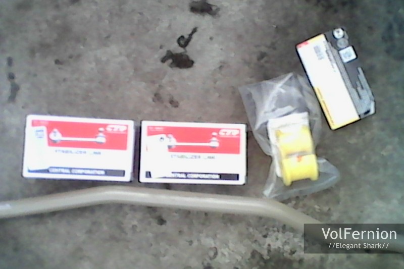

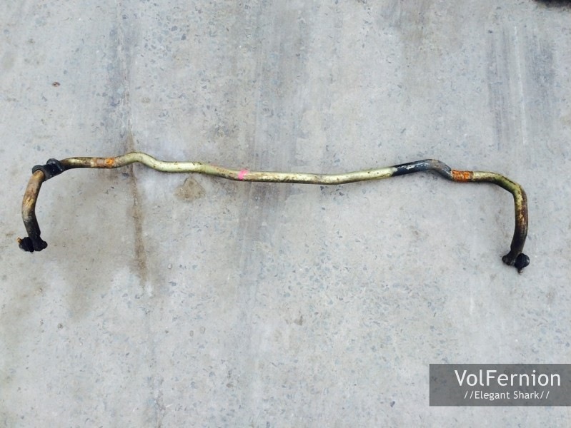

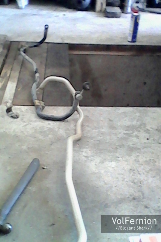

Подвернулся в Японии задаром почти.
Страшный и облезлый) Отпескоструен и покрашен. Правда цвет надо было вживую посмотреть — сказал золото человеку. Выносит — говорю цвет поменяйте название в каталоге — это не золото, а хрен пойми что( )
Ну да ладно.
Вообщем заменены сам стаб, втулки полиуретан и линки стаба.
Сток стаб 22, куско 24. Подобрать втулки под 24 не удалось. Так что поставлены под стоковый.
Под рукой ток сотик, да и фотать там то нечего.

Макс, а родные втулки норм залезли?
Я в свое время не смог натянуть:)
норм)
А что даст увеличение толщины с 22 до 24 мм? Изменение какое-то вообще можно ощутить?

просто у тя авто для города (комплектация), т.е. до 80км\ч отсутствие стаба не чувствуется, если ездишь быстрее- то лучше поставить =разница ощутима
какой толк от него и почему на овощей не ставится?
почему не ставится странный вопрос)
влияет положительно, авто увереннее входит в повороты кренится меньше. Чем толще тем лучше)))))

Более мягкий передний стабилизатор обеспечивает:
•Больше крен шасси.
•Увеличивает переднее сцепление.
•Снижает заднее сцепление.
•Больше поворачиваемость при входе в поворот.
•Меньше чувствительность управления.
Более жесткий передний стабилизатор обеспечивает:
•Меньше крен шасси.
•Снижает переднее сцепление.
•Увеличивает заднее сцепление.
•Меньше поворачиваемость при входе в поворот.
•Больше чувствительность управления.
Более мягкий задний стабилизатор обеспечивает:
•Больше крен шасси.
•Уменьшает поворачиваемость при ускорении.
•Больше боковое сцепление в поворотах.
•Больше сцепление на выходе из поворотов.
Более жесткий задний стабилизатор обеспечивает:
•Меньше крен шасси.
•Увеличивает поворачиваемость при ускорении.
•Меньше боковое сцепление в поворотах.
•Меньше сцепление на выходе из поворотов.
