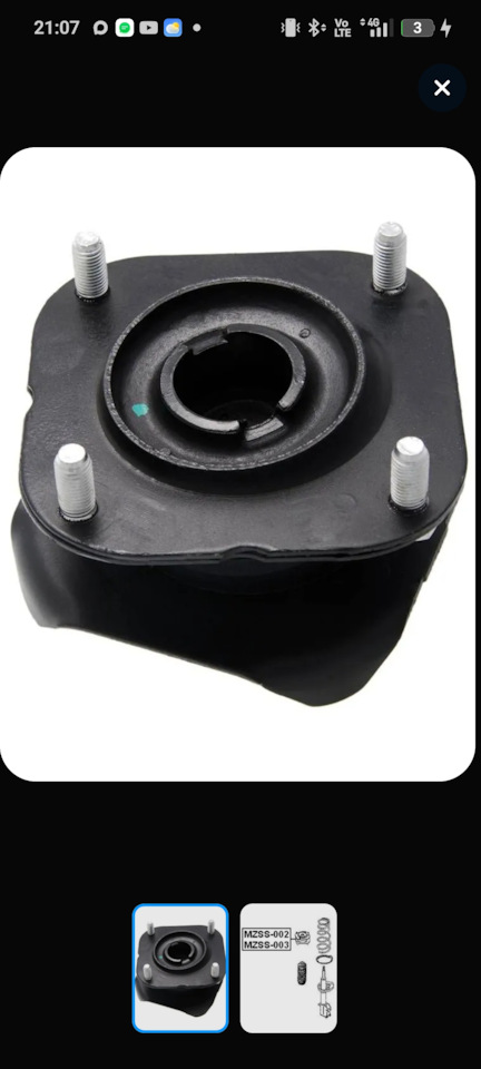

Друзья собираю подвеску
ПОЛНОСТЬЮ
Чтобы загнать и сразу всё поменять
Что подходит ? Побюджетней и реально найти
Стойки зад нашёл кларусовские
Рычаги перед нашёл
Косточки по кругу нашёл
Что посоветуете по опорам стоек
Продольным и поперечным рычагам
Пружины перед зад
Всякие пыльники отбойники
Про привод тоже много вопросов
Ввобщем закидывайте информацию

Да только на перед, у меня задние пружины стоят от ВАЗ 2109 передние, только пришлось немного переделать верхние чашки.
Опора заднего амортизатора MAZDA MZSS-002 FEBEST. Левая правая они разные, нужно будет одну шпильку выбить у нас она на трёх крепится. Пружины передние Москвич 2141
Спасибо опоры уже приобрёл
А вот вопрос почему пружины от москвича подходят только на перед

По ходовке почти все подходит от Мазда 626. В целом машина не плохая.

626 Мазда Кронос что-то подходит. Точно не помню.
Чутка бы конкретики
Кларус это же Мазда 626, можно что-то поискать на неё. С задними опорами когда то я заморачивался, но где-то находил дешевле и не от неё. С приводами проблема всё оригинал. Шруса наружные можно найти, а вот внутренних нет. По задним рычагам я покупал очень давно оригинальные, вроде есть на них сайлентблоки. Пружины родные стояли. Кто-то ставил от москвича 41го

Пружины слышал от космича только на перед подходят
На данный момент в поиске опор под задние стойки
Нашел кларусовские ценик скотский
