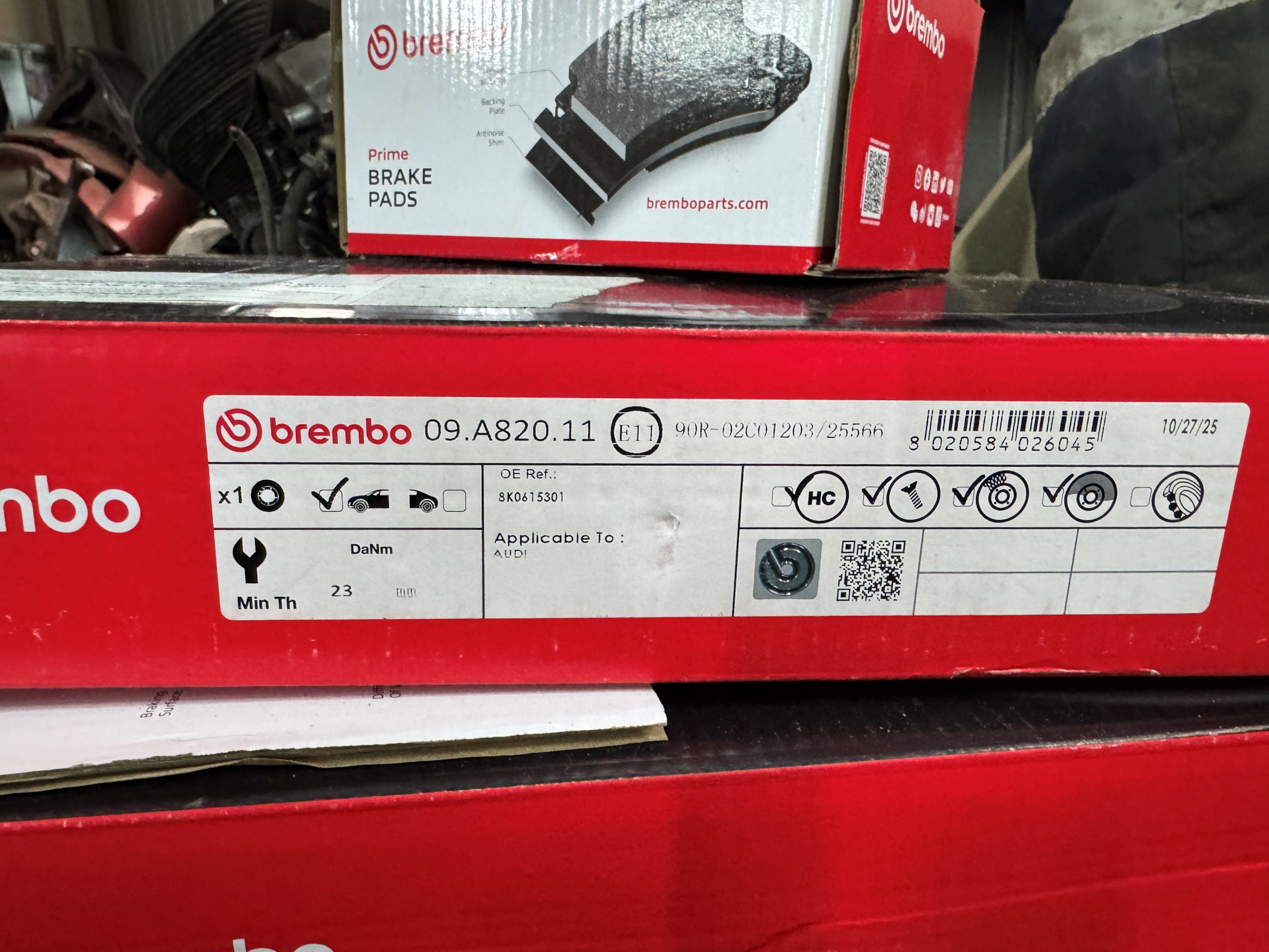

Меняется все просто
Спереди установлены Brembo 09.А820.11 и колодки Remsa 1692.01

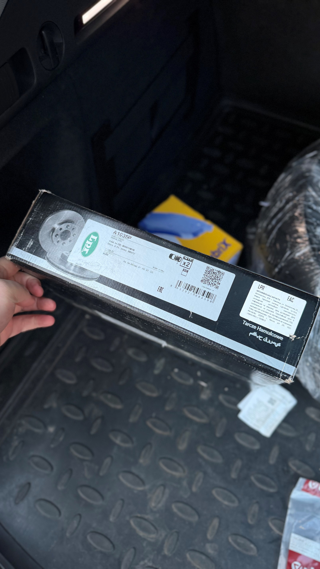

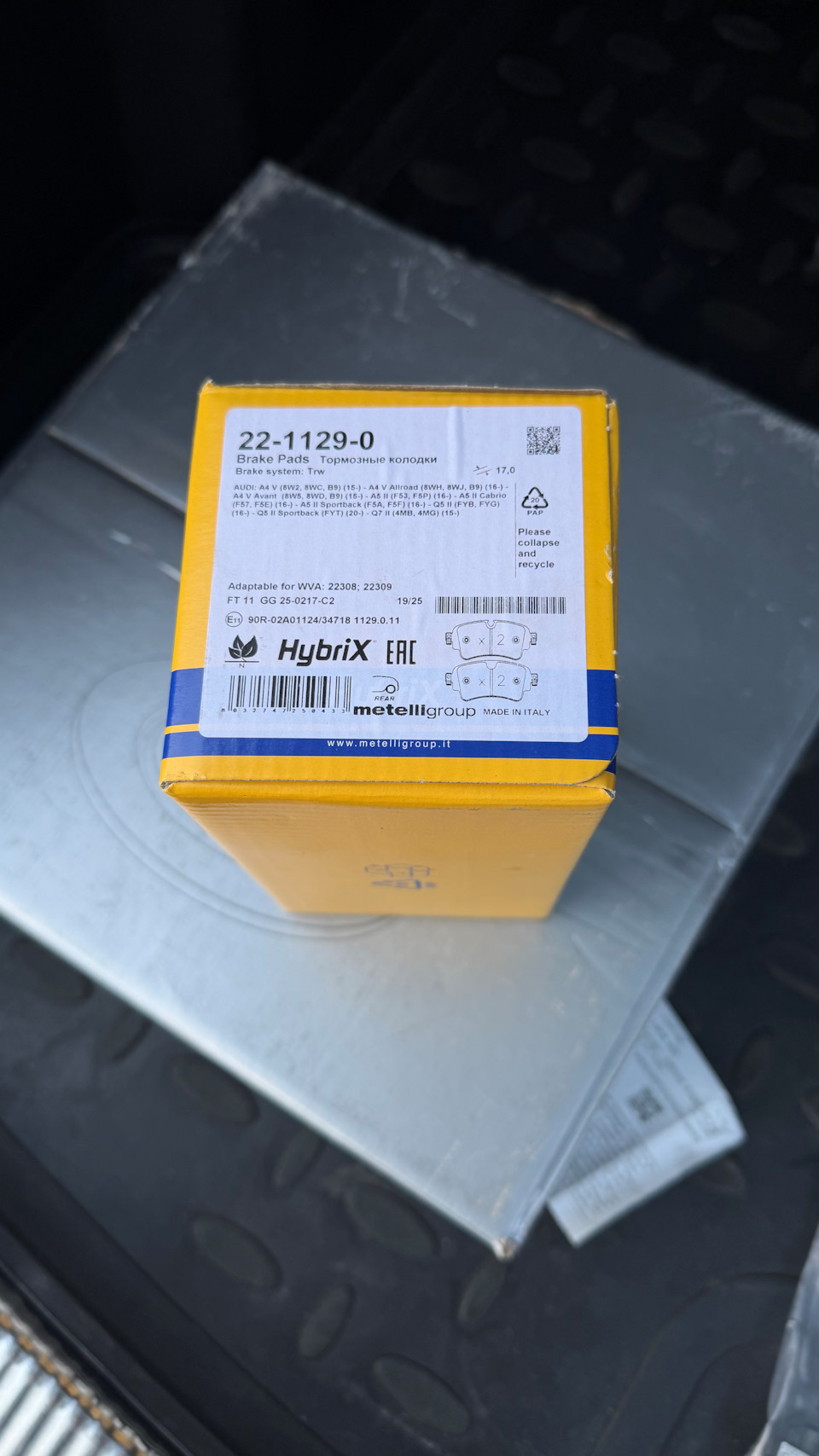

Сзади по супер цене были куплены LPR А1035Р диски и колодки metelli 22-1129-0, а также перебивает 22-1129-1 ( это колодки с пластинками )

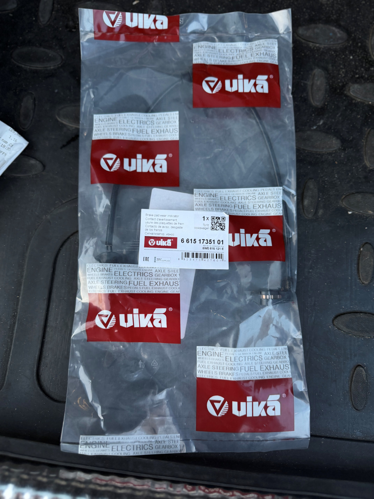

Датчик vika 6 615 17351 01
Запчасти на фото: 09A82011
Запчасти на фото: A1035P
Запчасти на фото: 66151735101, 8W0615121E

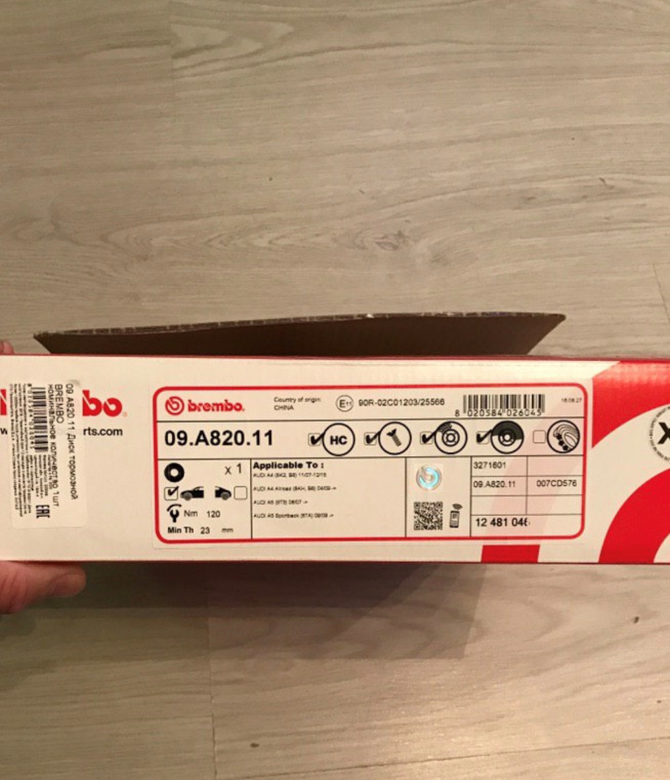

У меня точно такие же тормоза в штате, как и у Вас. 314 и 300 мм. На 120 000 поменял заводские диски на комплект Brembo. Передние диски те же, что взяли Вы. Оригинал 100%. Брал в проверенном месте, плюс прошли проверку подлинности по QR кодам на официальном сайте. Так вот через 5000км. диски начали бить. При чём очень жёстко. Я езжу довольно быстро, активно, часто по загородным шоссе, по ЦКАД где нет камер и по этому скорость 160-180 и торможение бывает практически ежедневно. Так вот к чему я: проездив 10 000 биение уже было невыносимым. Замерили диски прибором и все 4 оказались кривыми. Я точно не помню цифр, но мастер смеялся с таких допусков )) Поменял все 4 на диски Zimmerman. Через 10 000 задние опять начали бить. Благо хоть передние покрепче оказались. Теперь вот думаю что делать? Задние невентилируемые просто не тянут такие скорости на таком весе машины. Но на что их менять? Поставить комплект с полного привода, так там задний диск 330 и они будут тормозить лучше переда. Вот нахожусь в раздумьях.
Я поставил зимерманд проехал 400км и все ! Бьют жуть! И обкатал как надо, но увы.
Тоде думаю что же ставить теперь ?
Maskau
Тоже поставил такие на b9. Повело после первого торможения со скорости 100+. В оригинальности сомневаюсь. Буду менять
