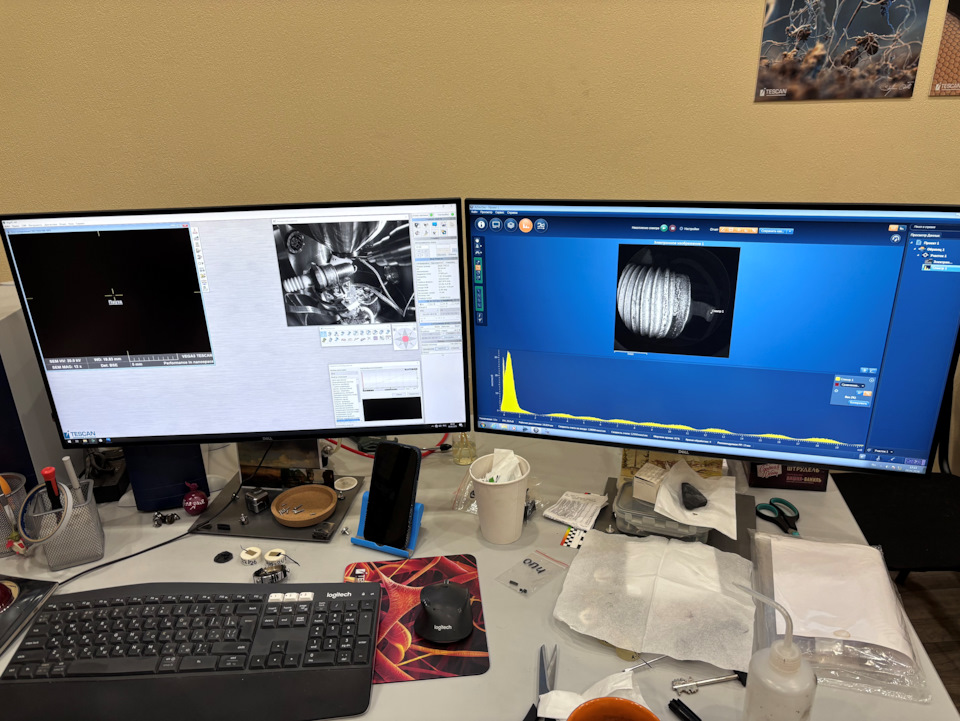

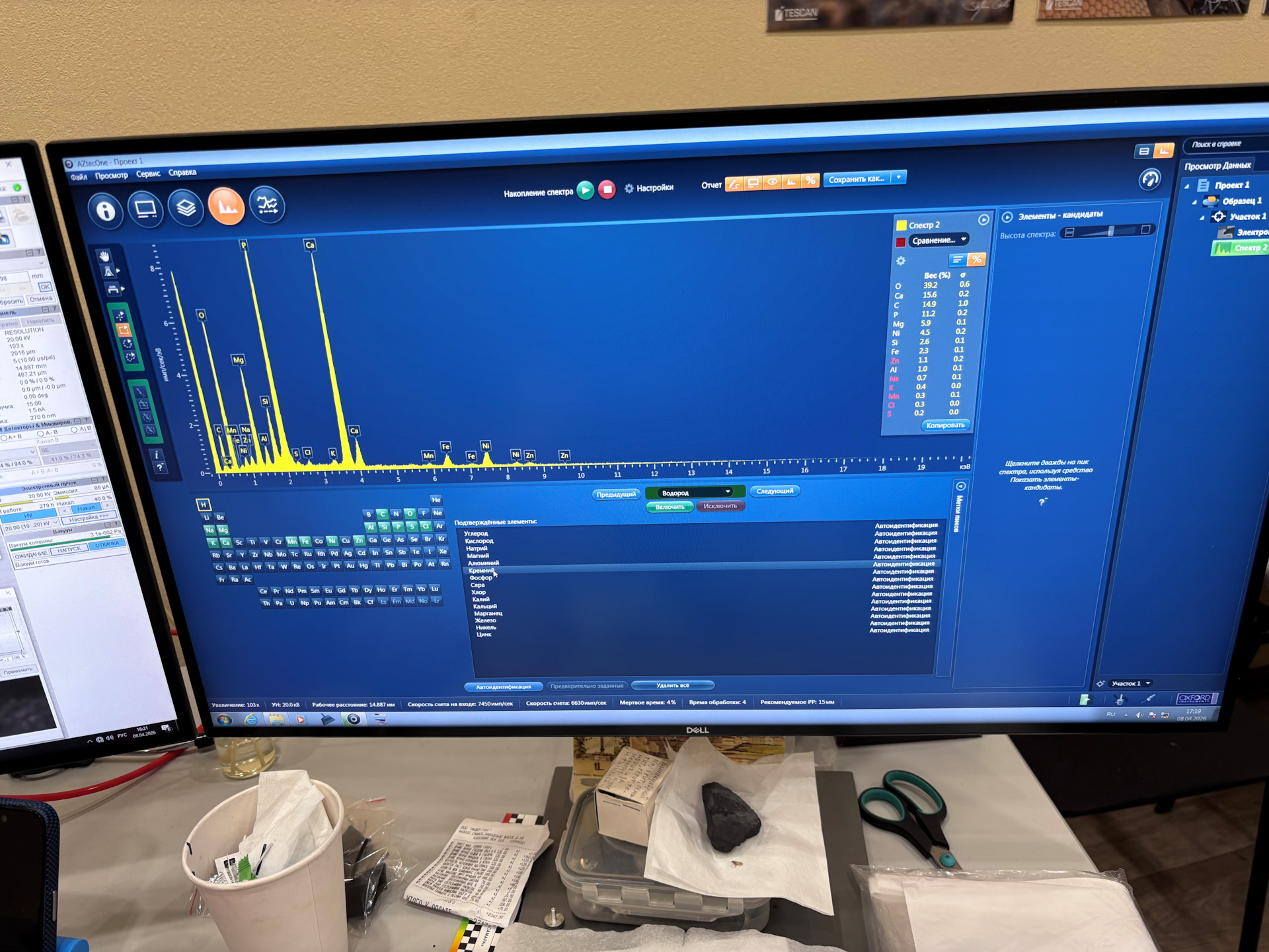

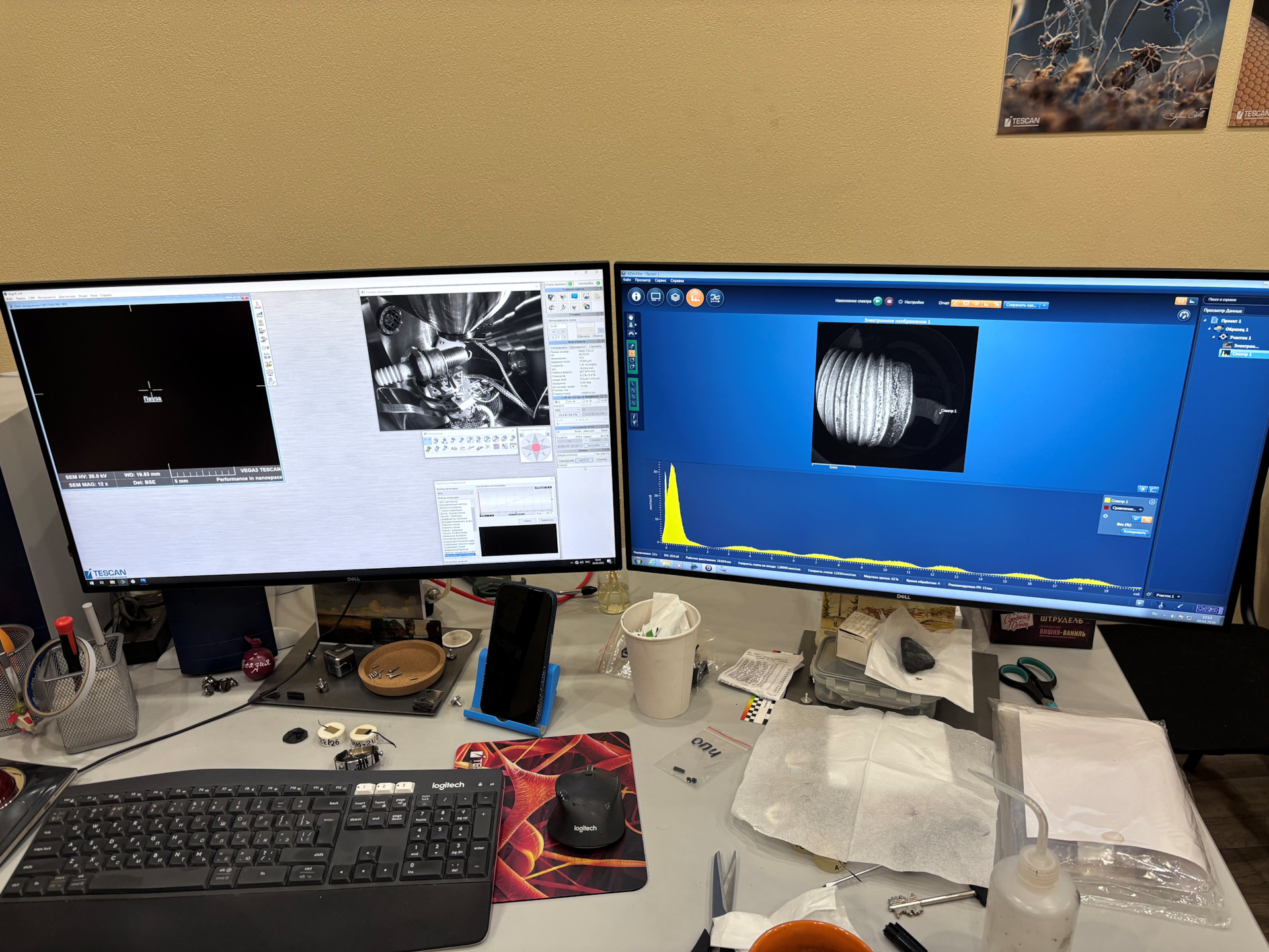

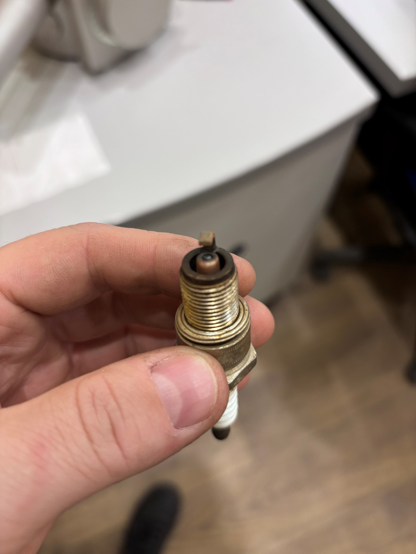

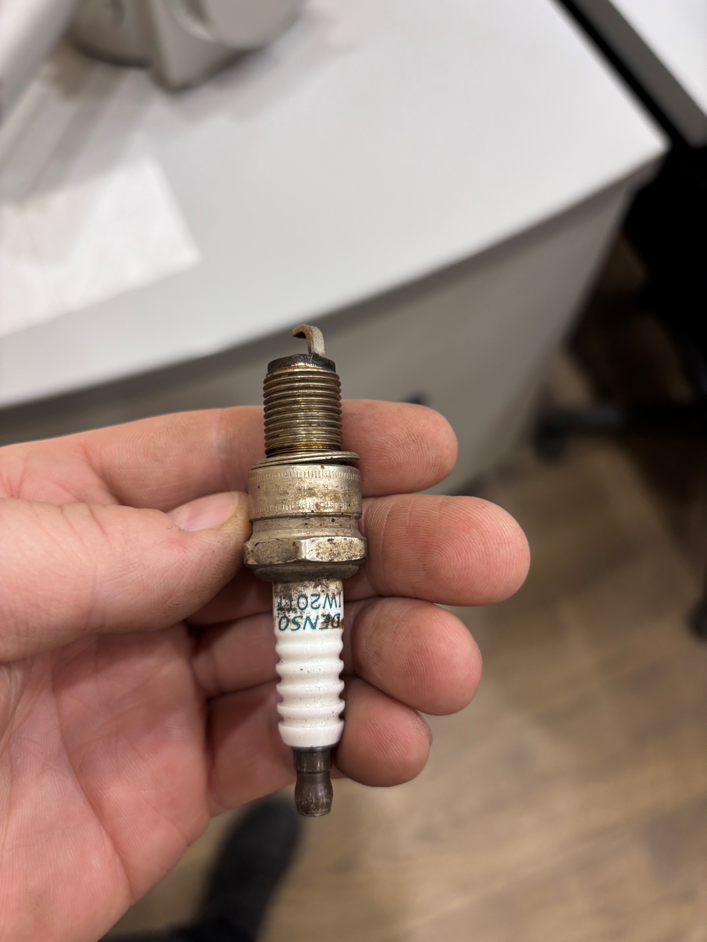

Жаль не осталось у меня изначального состава, но иридиевый электрод был припаян платиново-каким то припоем…
В итоге пробег 35к- проверка свечей, сюрприз! Выгорели нафиг полностью. Долговременная коррекция показывала недолив по цилиндрам- результат на ляйцо))) не зря заменил форсунки. Коррекция около 1-3% на данный момент. Так что если у кого то сгорят свечи, и вы на кийсцнках» возможно вы сожгете не контрафактные свечи. Такое было на разных авто. Скорее всего мне надо покупать более холодные, так как мотор постоянно кручу… пока на обычных, товарищи, советуем «что то интересное» дэнзо-хорошо, но вдруг есть что поинтересней)

Ресурс иридия 100 000 миль, на фото херня какая то
Torch F6RIU-11

IW20TT и так относятся к холодным/средне горячим, куда еще? На каком бензине катаете?
95-100 лукойл оригинал
Странно, я лью Лук 95 все 6 лет на одной заправке и колонке, не франшиза, свечи иридий прошли 37к и всё отлично.
