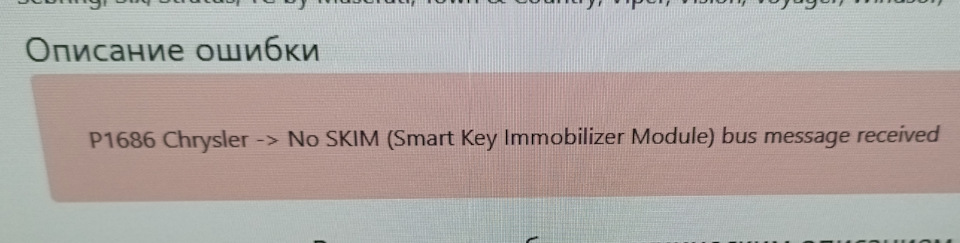

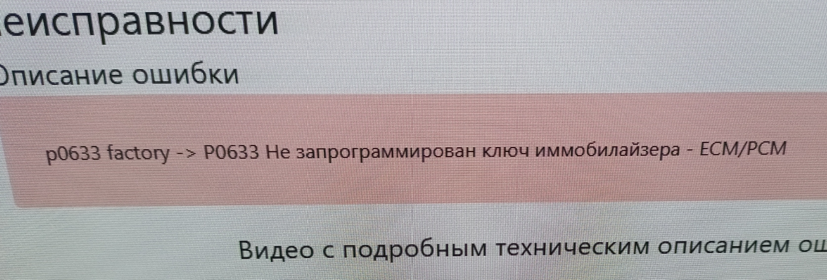

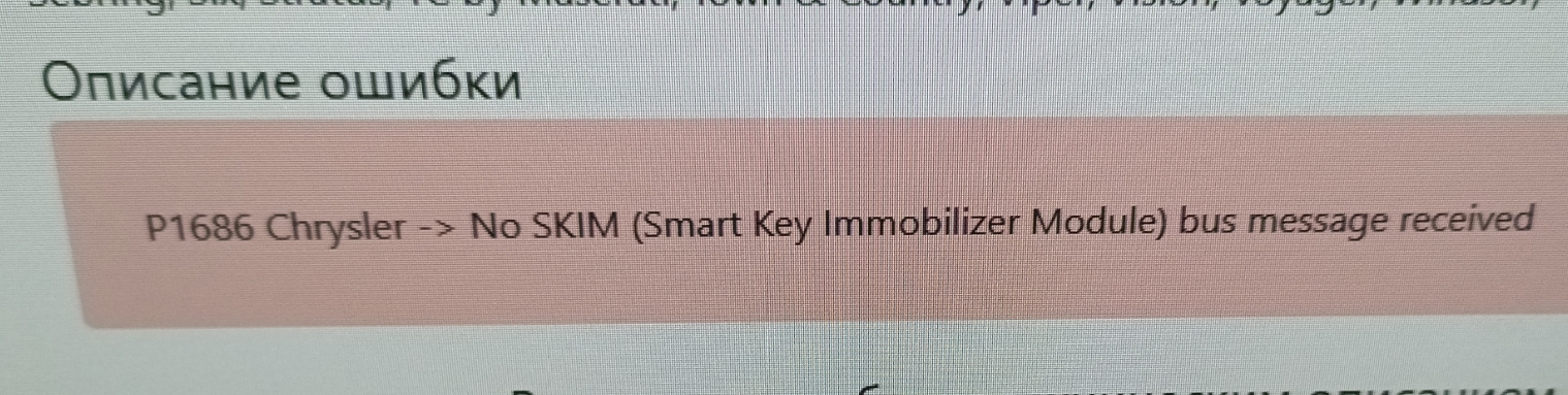

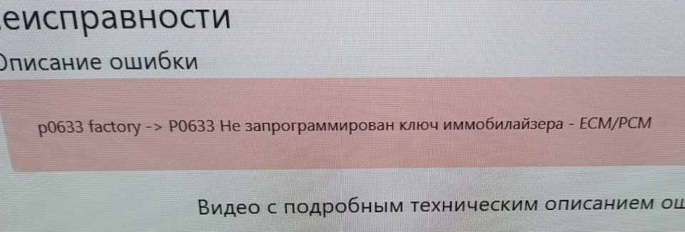

Самоагностикой с ключа считал ошибки: P0633 и P1686.
Иммо у меня нет и не было. Также я грешил, что неправильно установили ГРМ (так и оказалось), я пару раз сгонял по делам, а потом авто вообще перестал заводиться. Отбуксировал на зиму в гараж, сейчас, по теплу сам заменил ГРМ, метки выставил правильные, поставил новый аккумулятор — машин не заводится: стартер крутит, вспышки не слышно. При запуске на продувке (педаль в пол) иногда вспышки простреливали. Запускал раз 10, думал что свечи залил — выкрутил, они сухие.
Самодиагностика показывает ошибку p0633.
Вопрос — могли в сервисе, при неправильном прикуривании мозги пожечь? (Подозреваю они могли даже "+" и массу перепутать, либо зацепить прикуркой корпус ЭБУ — там клемма "+" очень рядом. Мог ли сброситься к заводской прошивке с иммо?

Нет не могло ничего там откатиться. Если его только прошивали. Если твой ЭБУ устанавливали на авто с ИММО для проверки чего нибудь, то он увидел ИММО и он там прописался. Больше варика нет
Могли ЭБУ пихануть на авто с ИММО. ЭБУ увидел ИММО и все. Это пока предположение только. Какой ЭБУ установлен?
Иммо у меня нет. На этом ЭБУ езжу 10 лет (напоминаю, он неродной, прошит под меня).
Могли ЭБУ откатиться к родной прошивке, которая теперь и ищет иммо? Там несколько чипов на плате, может ли на одном, базовом, храниться заводская, а на других — для работы? Рабочая сбойнула, мозги берут базовую?

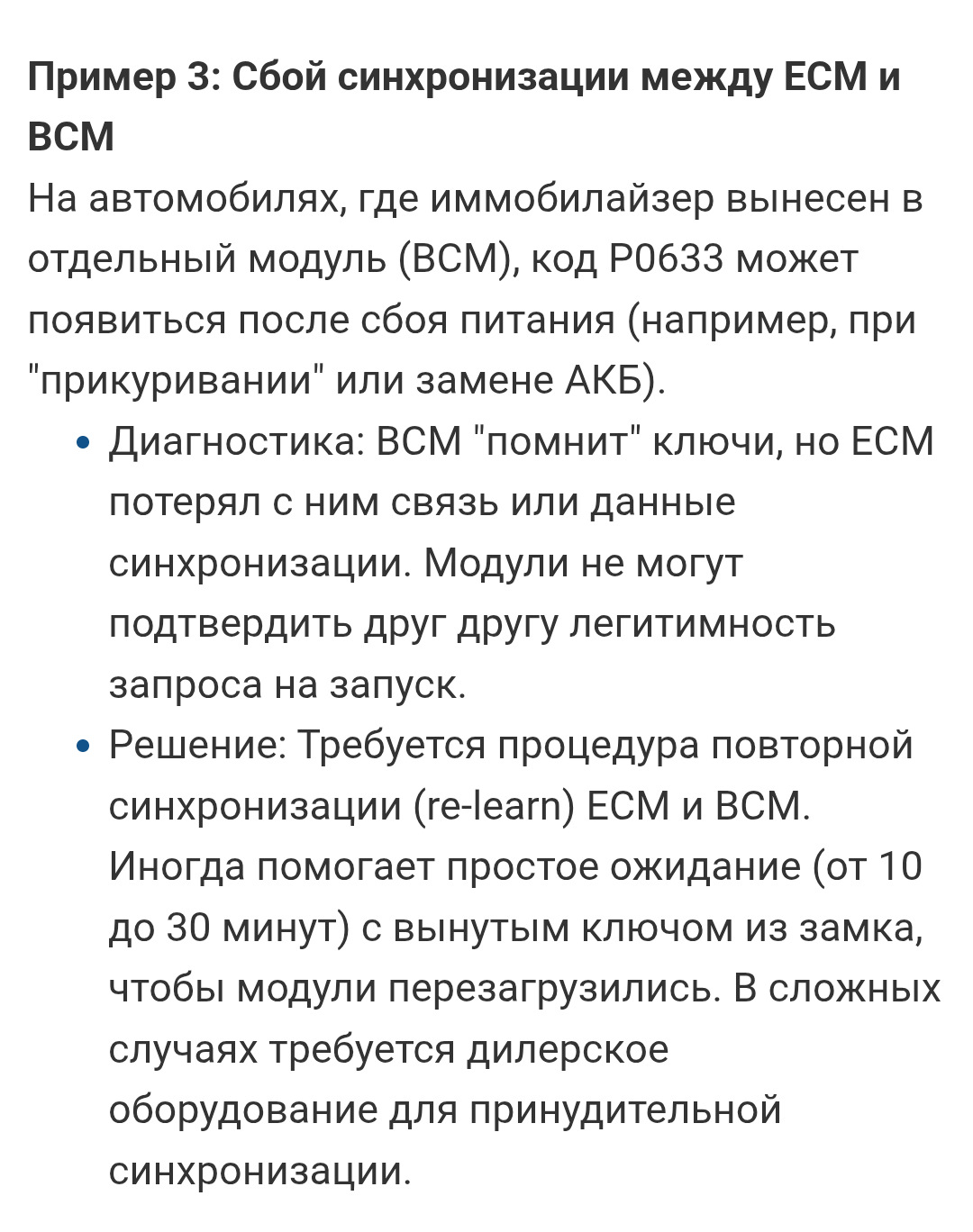

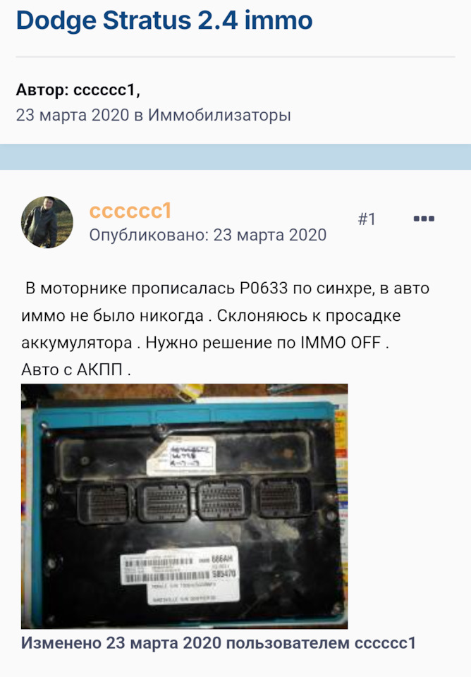

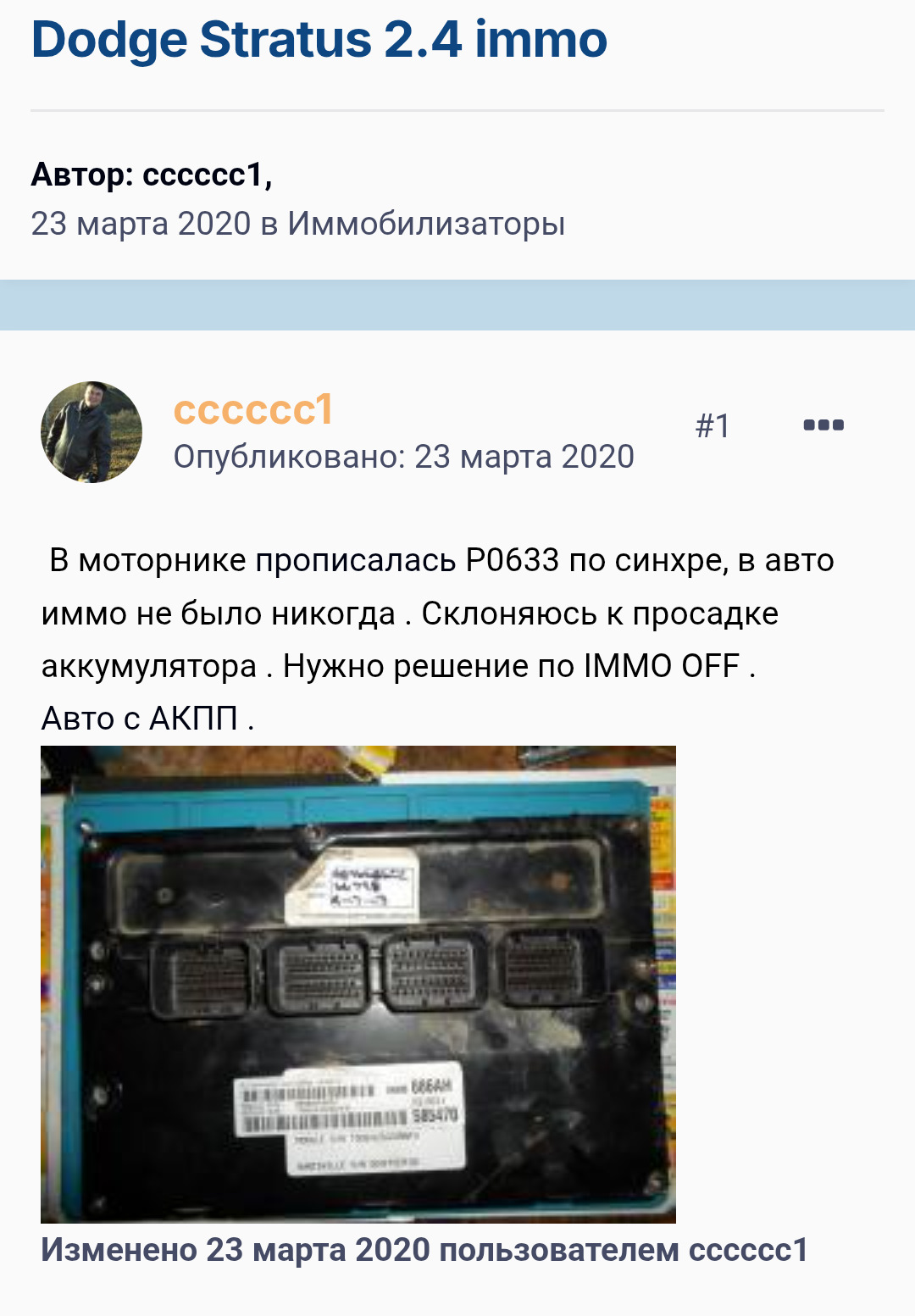

Похоже, просадка аккумулятора — часто вызывает проблему с мозгами
alexalex66
нет тут
Вот о такой же проблеме пишет:
Это часто такое бывает
Как лечить, не знаешь? Нести ЭБУ на прошивку?
Да на прошивку, либо модуль имо ставить и ключ
Иммо ставить не планирую, а по прошивке есть контакты, к кому обратиться?
Паша делает, он выше писал. Андрей тоже, ещё Дионисий, но лучше всего дионисий
