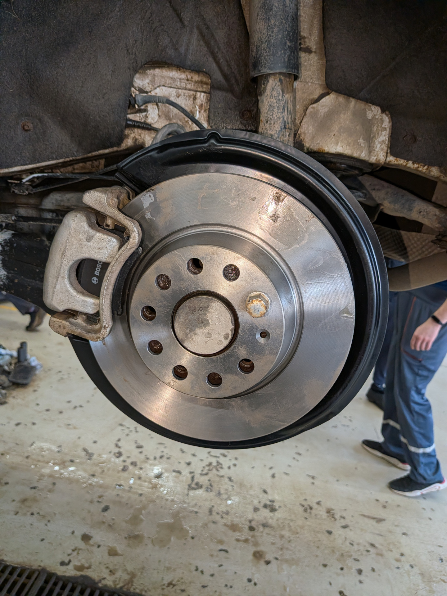

Ещё с момента покупки в 23 году надо было поменять задние диски. Но решил сэкономить, авось год проездят. В итоге я и забыл про них совсем и проездили они 2,5 года. А потом развалились в труху.
Комментарии 7

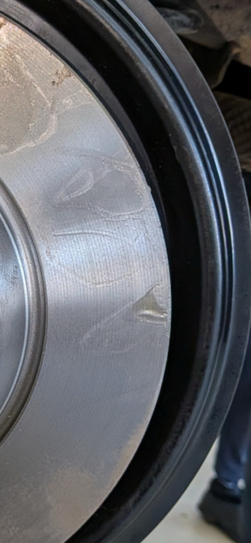

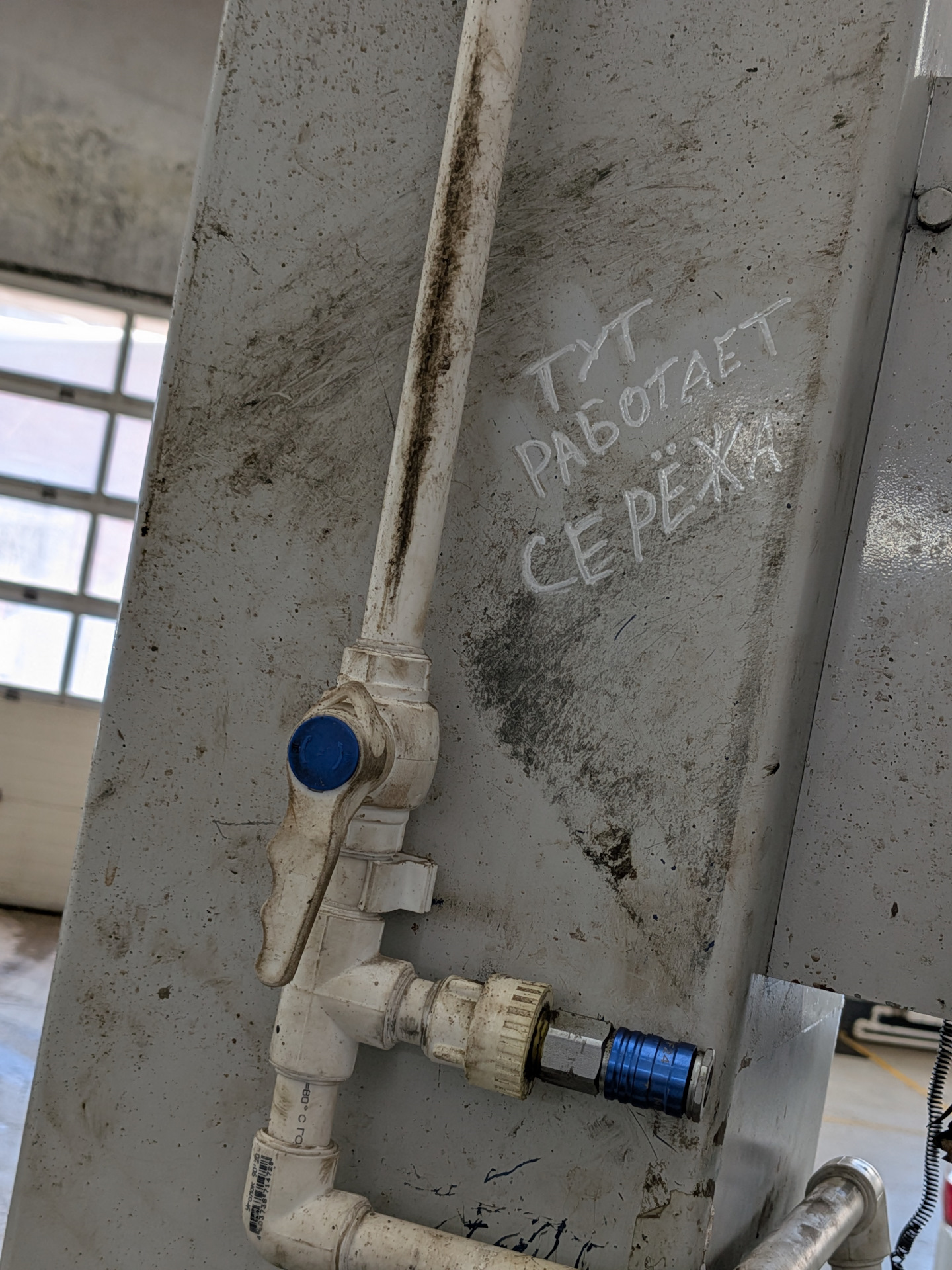

А еще можешь смело выкинуть свои колодки, после такой установки дисков. Масло надо убирать с дисков, но Сережа тут работает 🤣
Всё убрали и помыли очистителем, не переживайте)
Да и маслу на них откуда взяться? Это грязь с подкрылка)
Да я не переживаю, это вам ездить. Я это больше пишу для тех, кому не все равно . Плюс говорит о квалификации механика, просто потом вы сами увидите полосы на дисках. И феродо которое впитало масло. И да, сначала диск очищают от консервации, а потом ставят, у вас все в масле уже стоит, и на машине вы уже ничего не почистите 🤣
Если у кого то будет вопрос, для чего задние щитки.
Кстати да, к этому мы пришли в конце установки) щиток я убрал ровно год назад и тоже за лето не добрался поставить, вот и результат)
