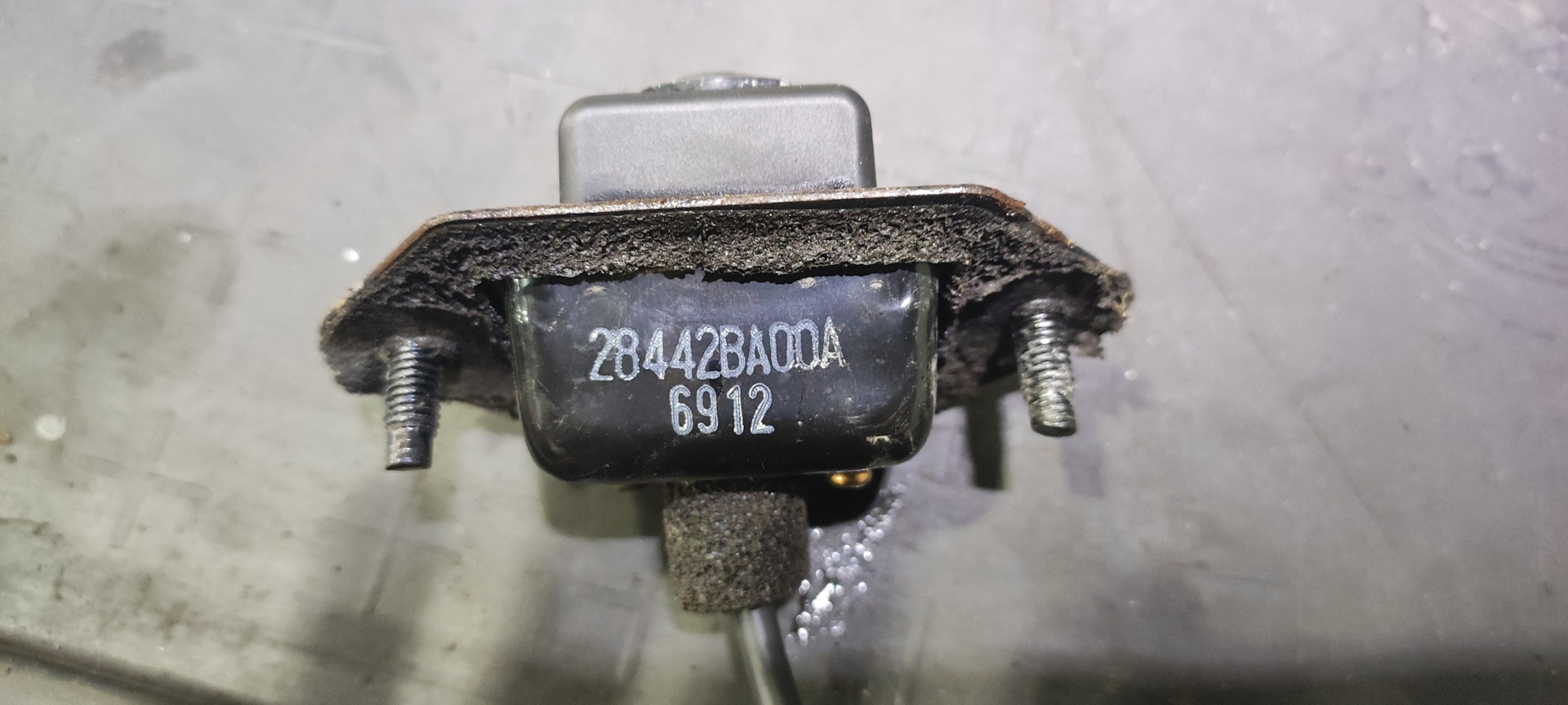

Вообщем началось всё ещё в том году осенью.Камера то включалась, то нет.И никак не мог собрать вместе причины))бывало и в дождь и в снег нормально, а бывало на экране еле различимо и темно.
Решил по теплу разобрать и посмотреть.Снимается легко, да в принципе и разбирается тоже.
Потом нужно снять рамку(на которой номер прикручен)Она держится на двух шпильках(гайка 10)и четыре клопа
На моей крышке кто-то когда-то забивал наверное гвоздями номер(на сквозь)))
Камера держится на двух шпильках
Теперь разбирать) Там 4 самореза и не все сразу поддались)
В камере была влага, некоторые компоненты немного поржавели или покрылись зеленью
Камера из нескольких ярусов, но просто всё осторожно разбирать, там всё понятно)Пришлось кой чаво подпаять и почистить.Собирал всё по порядку…Пока всё работает )) Не знаю уж на сколько хватит.
А ржавчину на хлопушке я почистил, заклеил и обработал мазутой.Походит пока
Наверное всё…Всем удачи)
