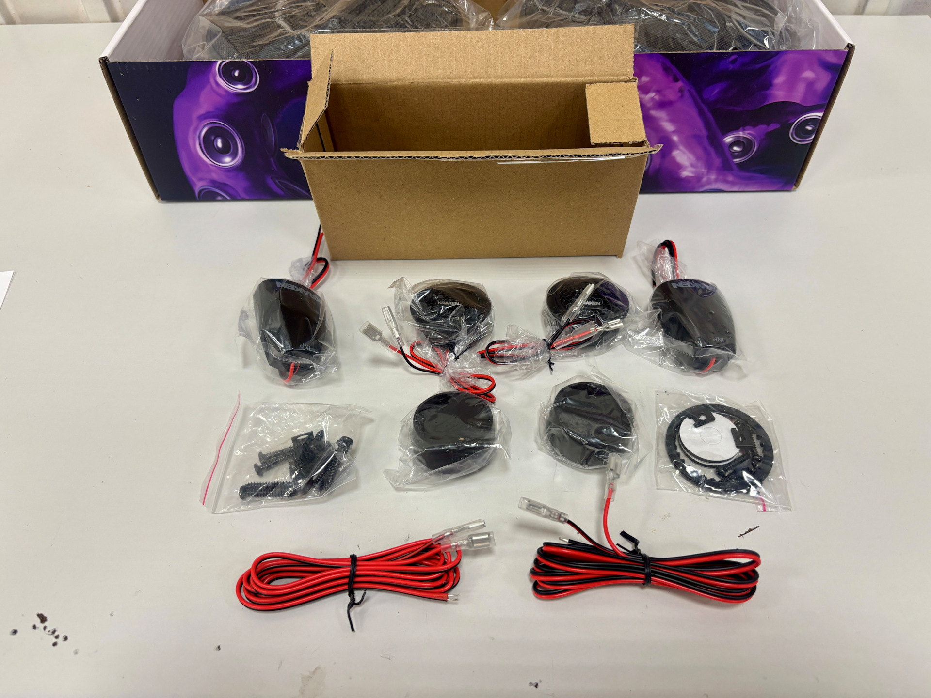

Что входит в комплект?
В коробке вы найдёте всё для установки, ничего докупать не нужно

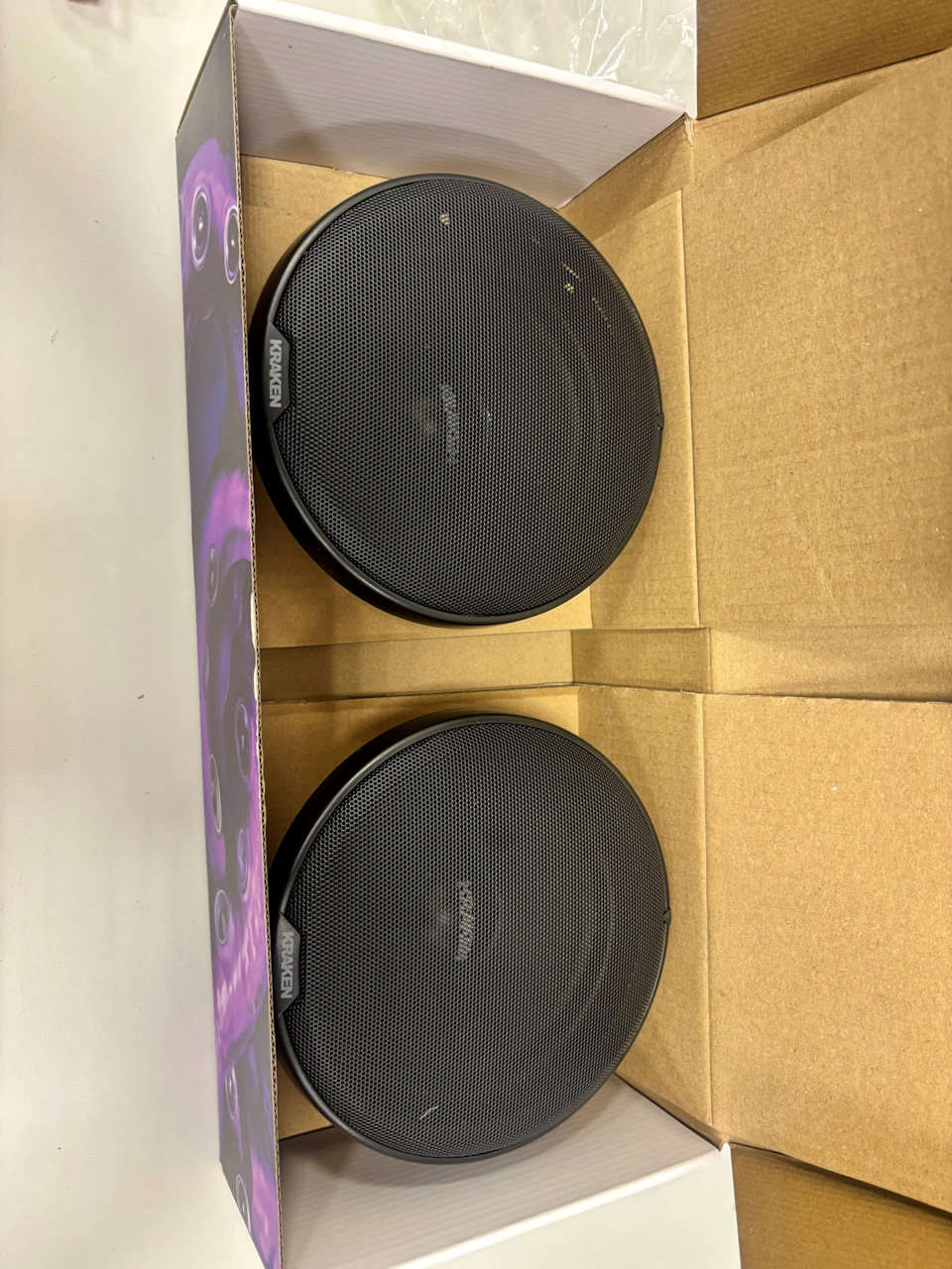

НЧ‑динамики 2 шт. основные, для баса и середины
ВЧ‑динамики (твитеры) 2 шт. для высоких частот
Кроссоверы 2 шт. — это такие фильтры, которые делят звук низкие частоты идут на НЧ динамик, высокие на твитер
Декоративные решётки 2 шт. чтобы динамики выглядели аккуратно

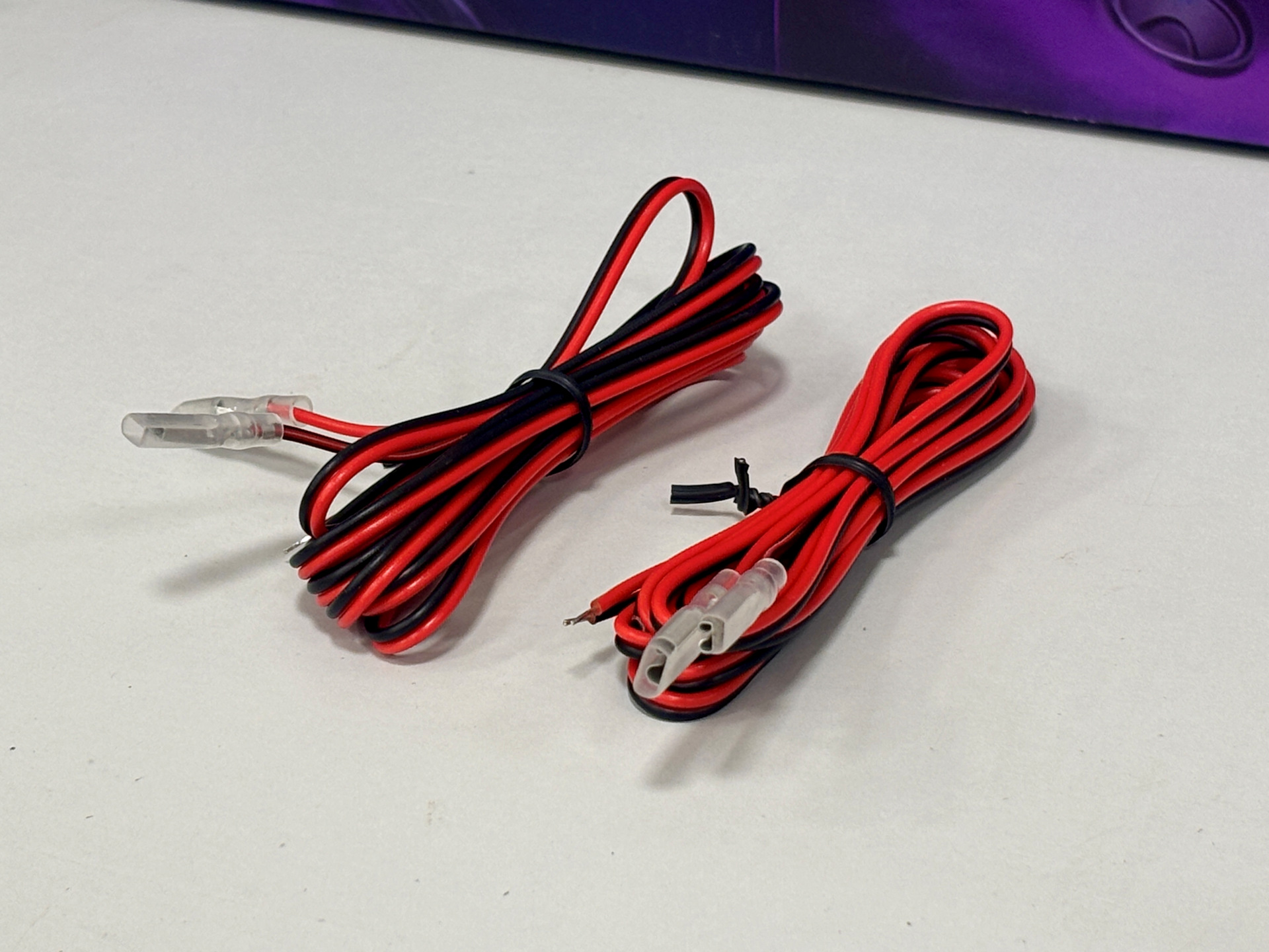

Соединительные кабели 2 комплекта, чтобы подключить всё без лишних хлопот

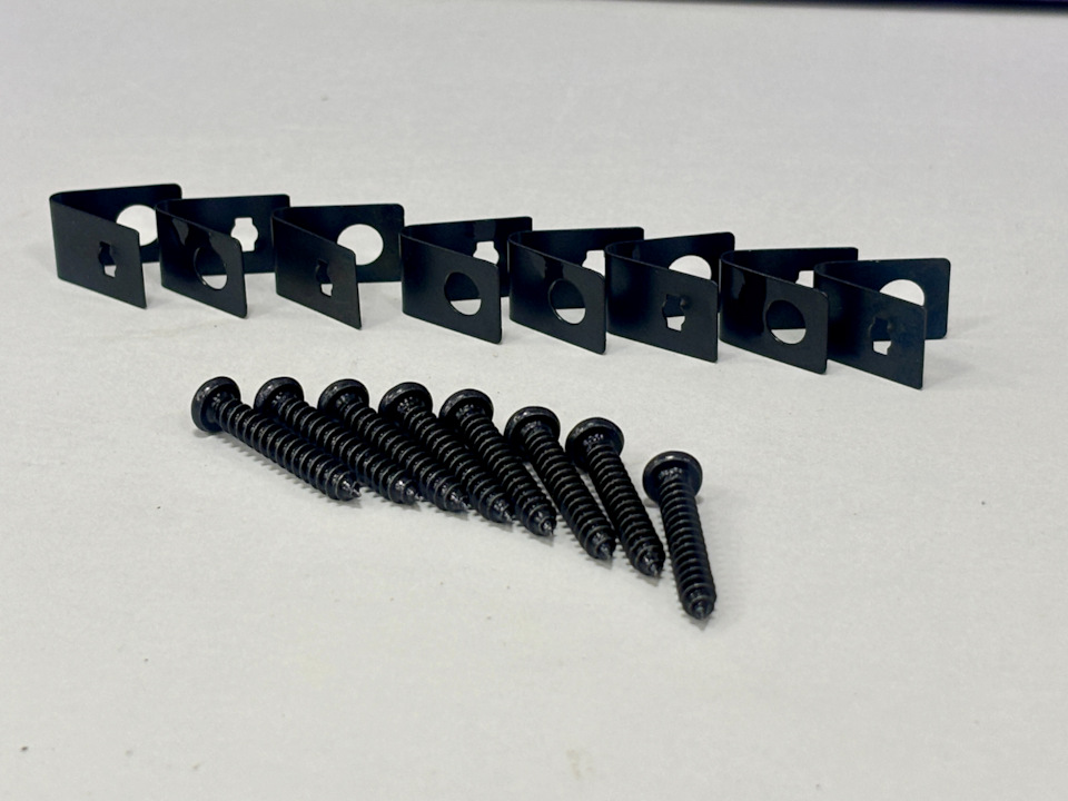

Крепежные элементы 2 комплекта болты, шайбы всё, что нужно для монтажа

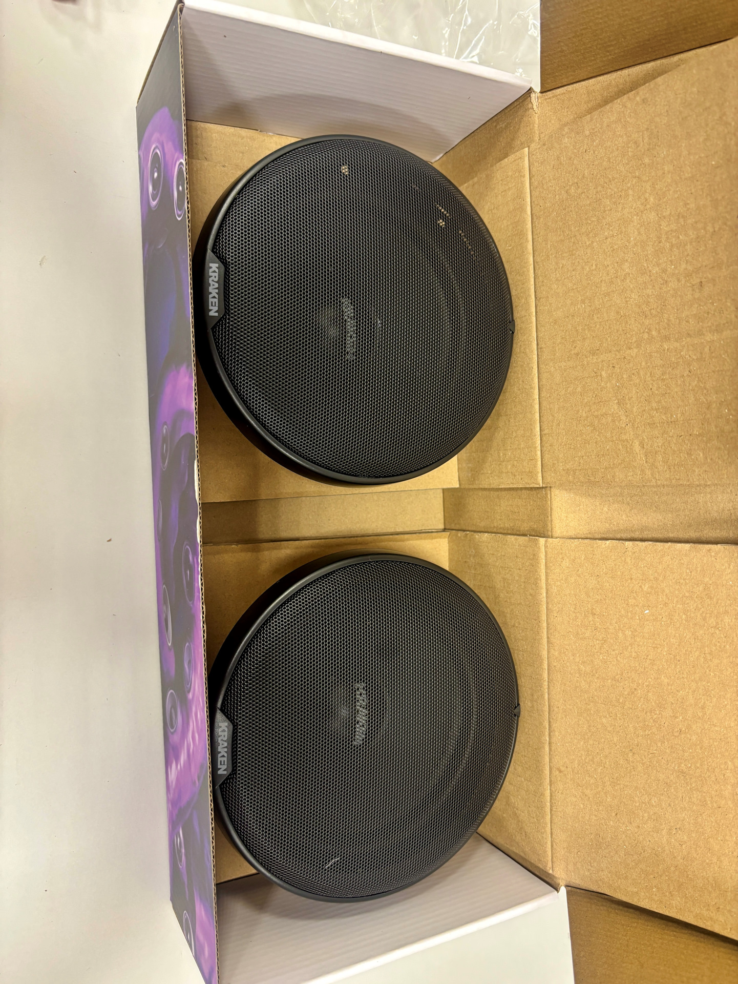

В моем случае установка заняла чуть больше времени, чем планировал. Я почти месяц думал, как же поступить и как правильно установить динамики.
Штатные динамики чуточку отличаются, так как они на 16см, а новый стандарт 16,5.

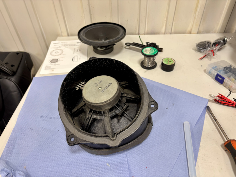

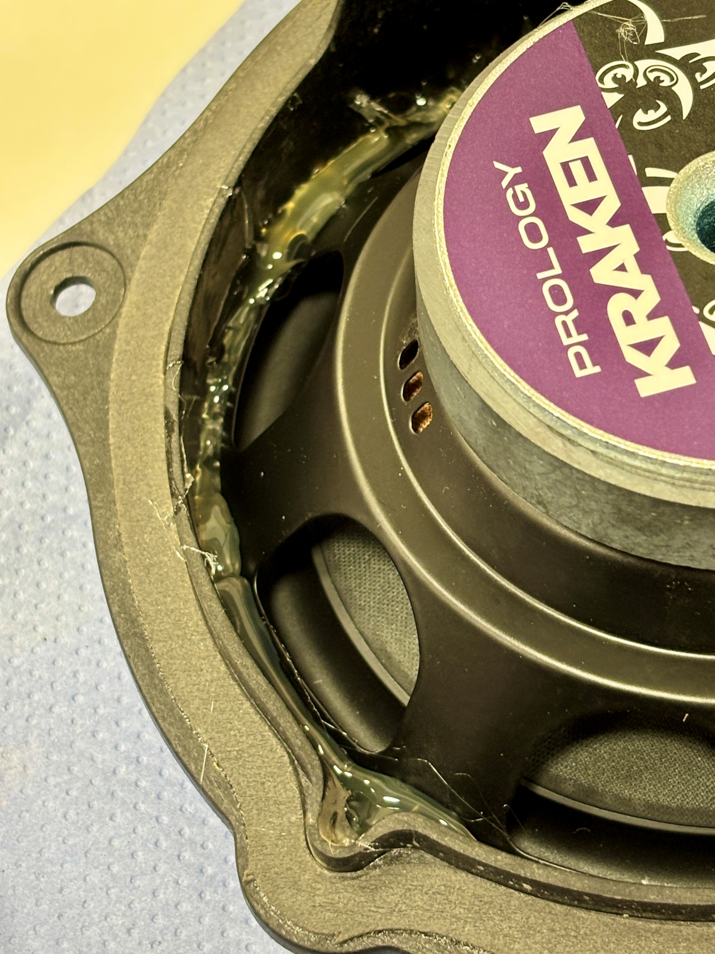

Хотел сделать под подиум, но увидел множество записей, как новые динамики ставят в штатное крепление путем разреза и в дальнейшем склеивании.

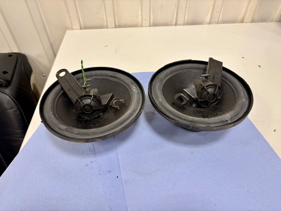

снять дверную карту, как семечку раскусить, болезнь с ручками на этом кузове — заставляет практиковать это регулярно.

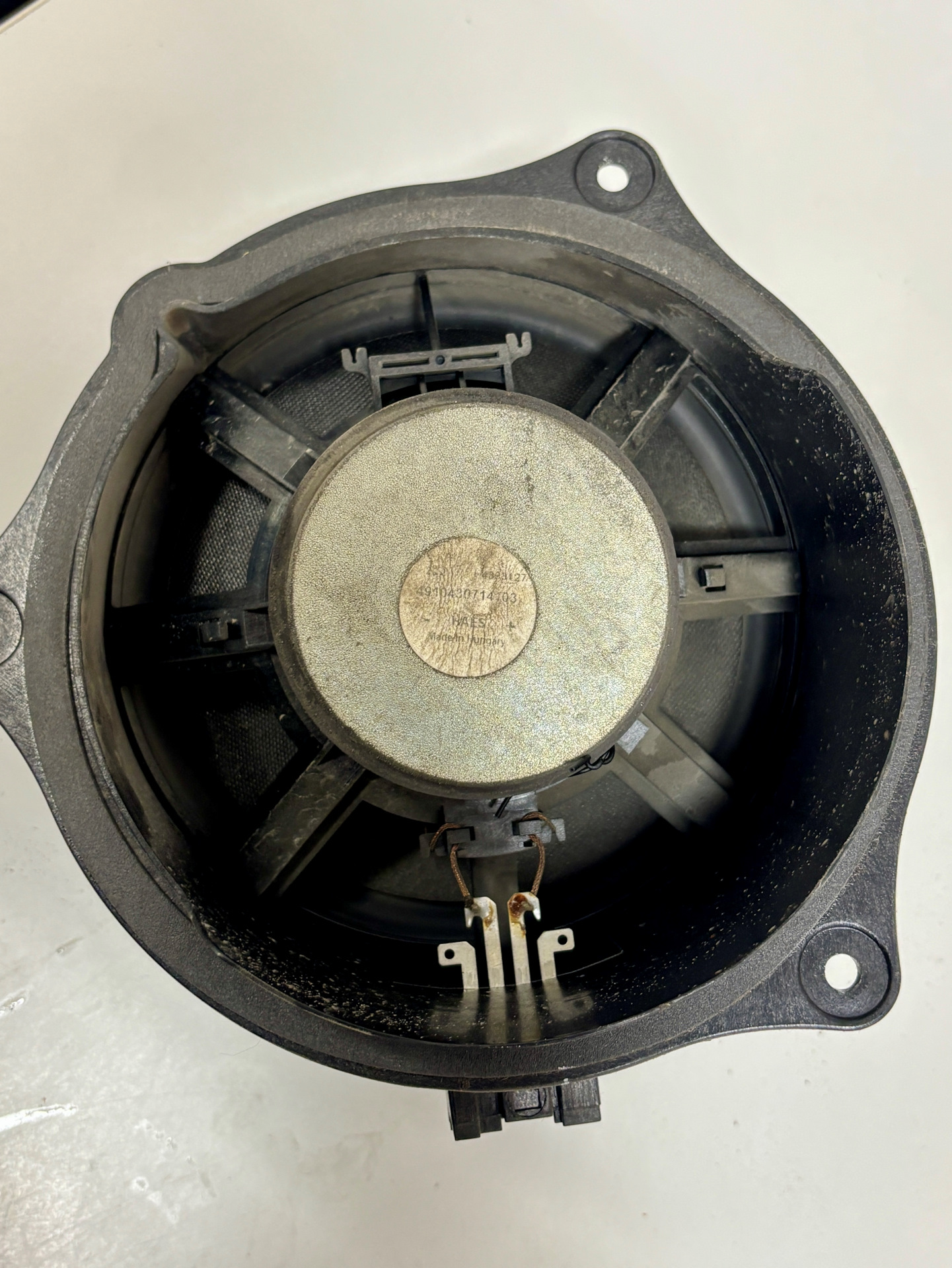

А вот и сам динамик
Извлечь сам динамик и аккуратно распилить корпус динамика, ничего не сломав лишнего, то еще занятие, но это реально
Саму фишку подключения было решено оставит старую, для быстрого дальнейшего демонтажа.
И вот он момент колхозника. По поводу того отвалиться или нет, я смело заявлю, что будет держаться на мертво. На драйве очень много записей с такой установкой, и все у всех хорошо.

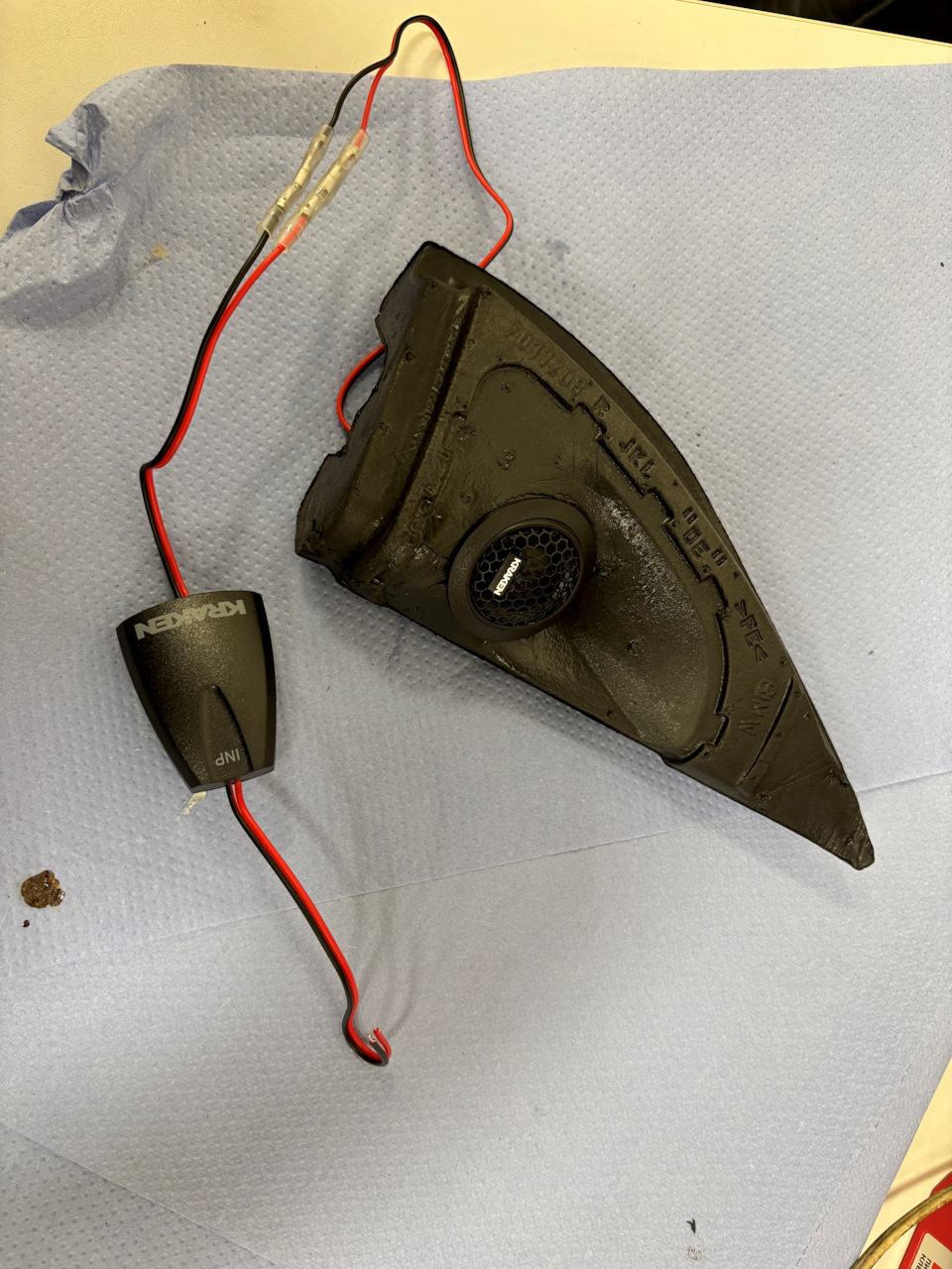

Так же старый, штатный твитер НЧ.
Новые встали прям на ура, держаться, как и старые, самостоятельно.

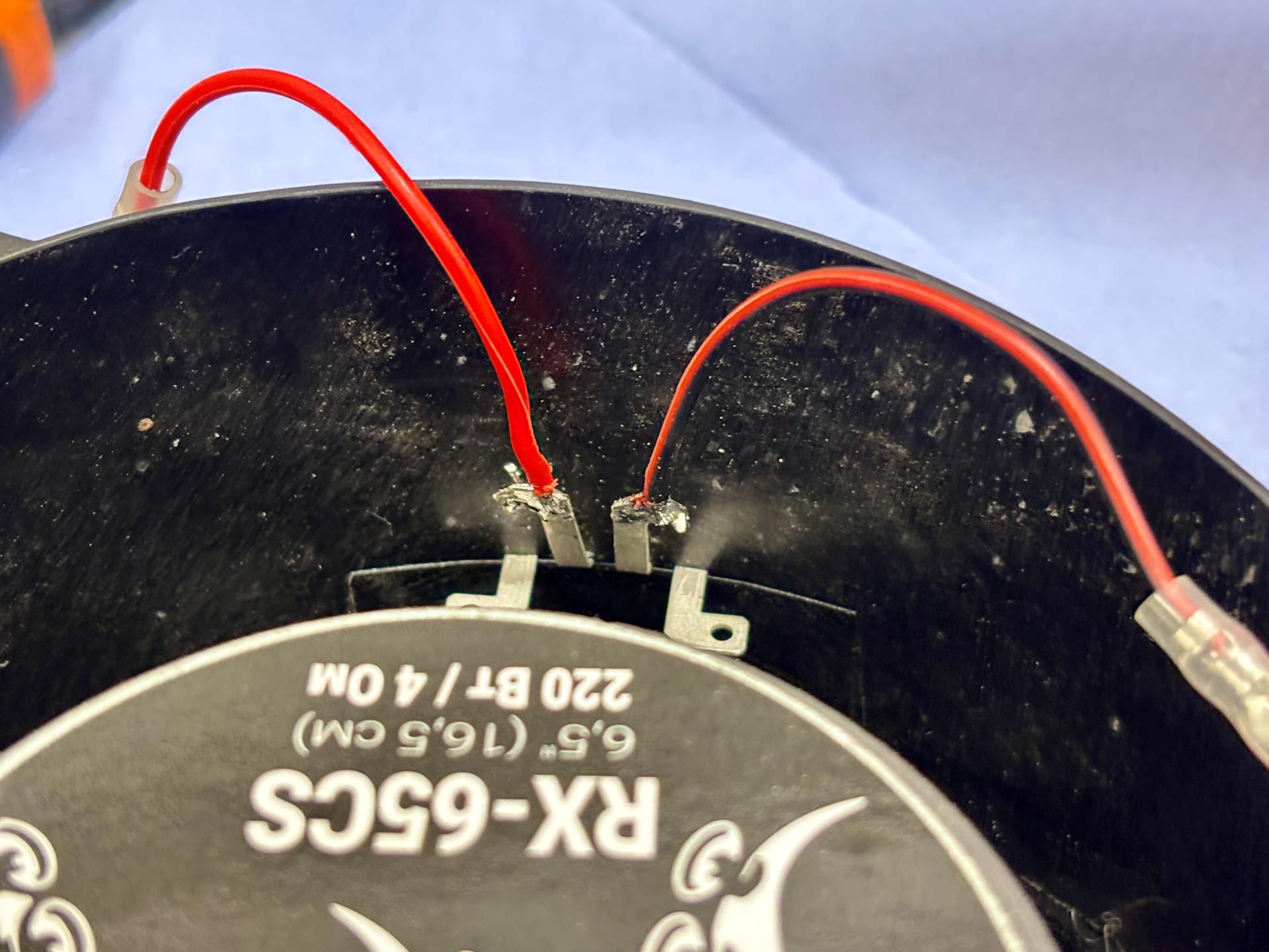

Кроссоверы скручиваем и припаиваем согласно схеме, и распиновки.

Вопрос по твиттерам, просто заменили старый на новый и добавили в эту схему кроссовер? К чему вопрос, у меня на соул твиттер не в двери находится, а в торпедо и куда девать этот кросовер не совсем понятно. Когда на Рио компонентную ставил, то там в кроссовер и динамики и твиттеры приходили, а тут чисто твиттер.
Привет 🤝
Может можно найти провода которые к подключаются к твиттеру в торпеде и там подключить?
Я имею в виду не прям около динамика, а ближе к магнитоле.
Если я правильно понял вопрос то у тебя там просто места не хватает?
С местом да, при снятии твиттера там только штекер. Просто кто и менял твиттеры, то просто сам динамик меняли. Буду изучать как там всё устроено. Спасибо
Ну, да.
Я бы тогда задумался где то в середине штатной проводки вокзала бы.
Просто разница ощутима с ним и без него (твитера)
